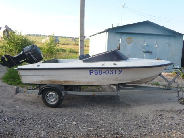

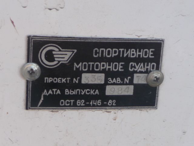

Дим это действительно лодка "тренер" многие её так и регистрировали ВОТ глянь на шильде "проект №335" зарегистрирована и продаётся как лодка "Тренер" :pardon:

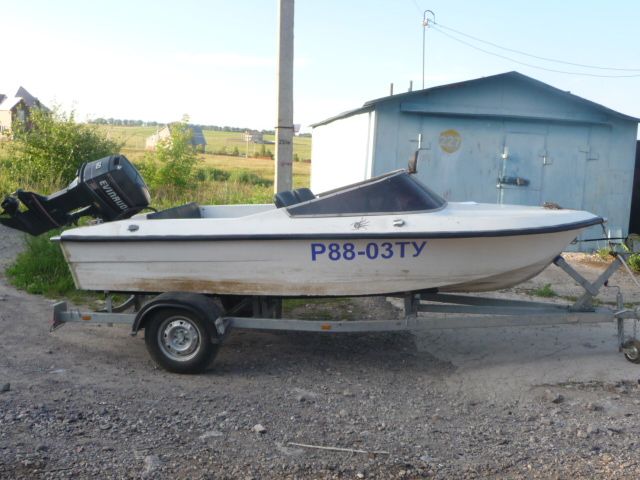

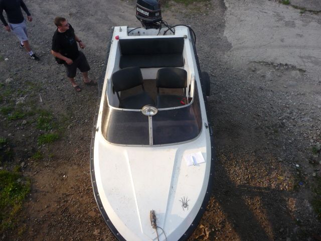

Кстати у лодочки что в объявлении палуба и все остальное кроме обводов очень на Дельту смахивает.

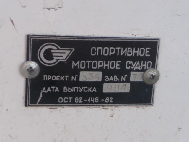

Спасибо за оперативность!!! :good: Ситуация для меня проясняется))) По крайней мере делает их (делал) один завод и у лодки "Дельта" корпус тот же, а вот верхняя часть палубы отличается... Но что становится интересно - пр.№ 335 имеет длину 3.35 м., что объясняет название. А моя в длину 4.50м., соответственно видимо пр.№ 4.50 (4.55),(поэтому на всех шильдах № проекта не напечатан, а выбит мастером, как год и партия, что говорит о том что цифры эти не постоянны) и по размерам явно пятиместная, внутреннее пространство 2.20м. на 1.30м.(подумываю соорудить два спальных места), жаль что нет фотографий с другой табличкой где отражены ТТХ лодки, как правило если нет полной инфы на одной - должна быть вторая шильда, но и это уже прорыв ))) буду рыть дальше. И где вы столько фотографий ее нашли ??? Я две недели сижу, но столько не видел))) Боюсь просто с мотором промахнуться - менше не хочется и больше опасно. За любую информацию или фото огромное спасибо!!!! На связи....

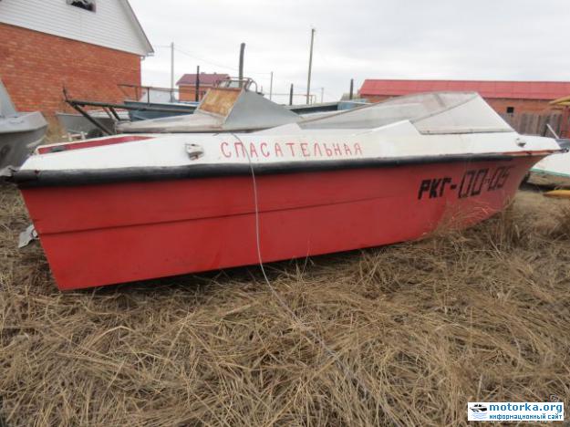

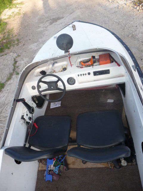

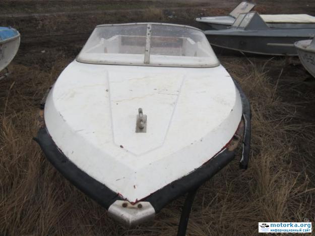

У Дельты, судя по картинка должны быть реданы, у тренеров их нет.

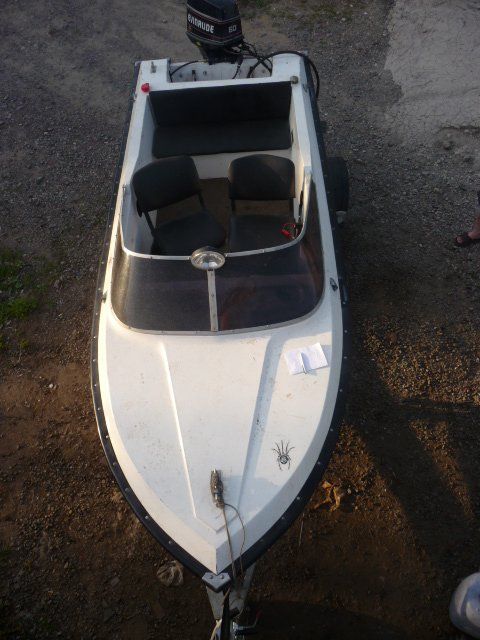

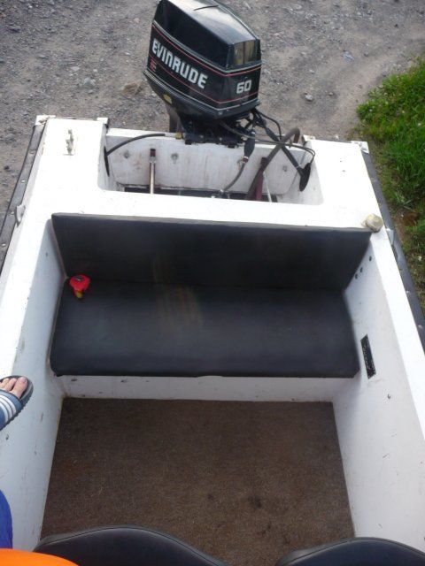

Но у лодок очень много общего, например вот у этой лодки верхняя часть точь в точь как у Дельты, а шильда как у тренера

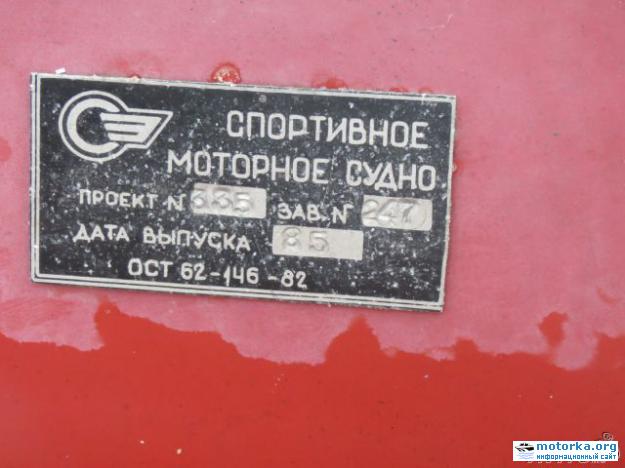

А вот с нее шильда

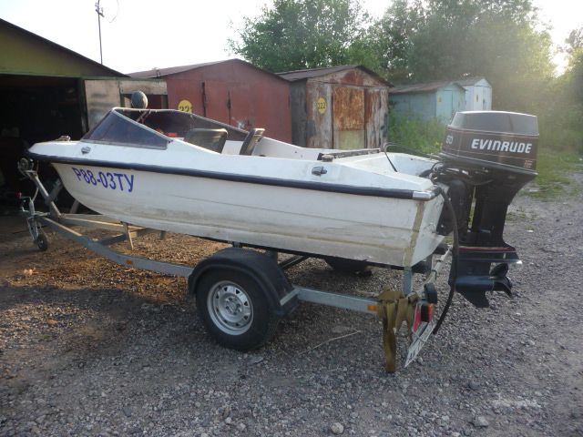

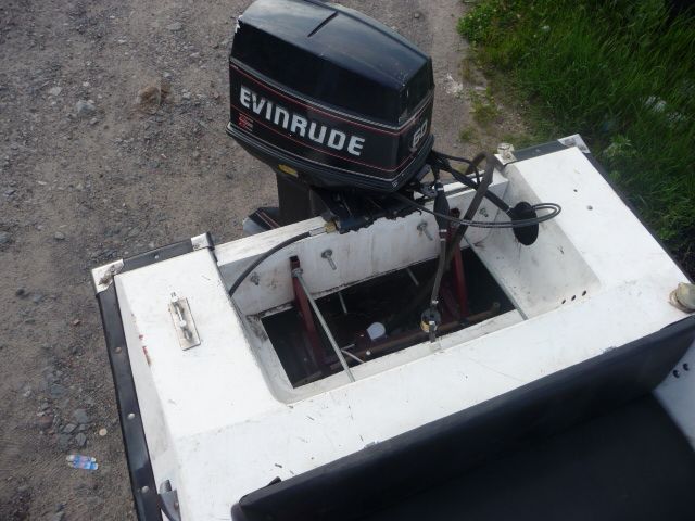

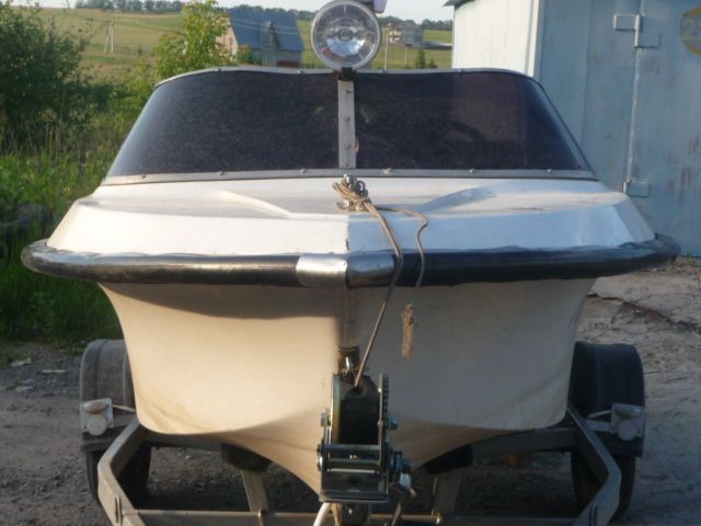

У меня тоже такая почти. Корма немного другая. Зарегистрированна как Дельта-тренер. Даже по моему какие то бумаги были. Не обещаю, но могу посмотреть, если надо.

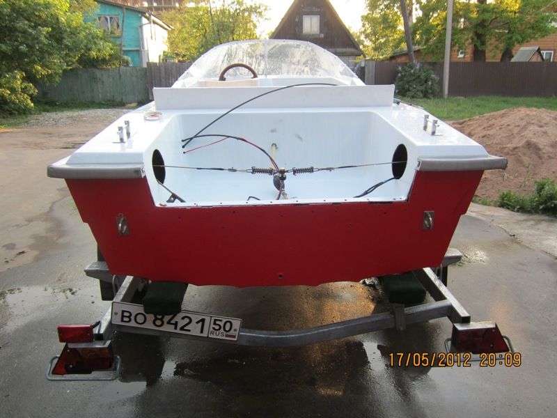

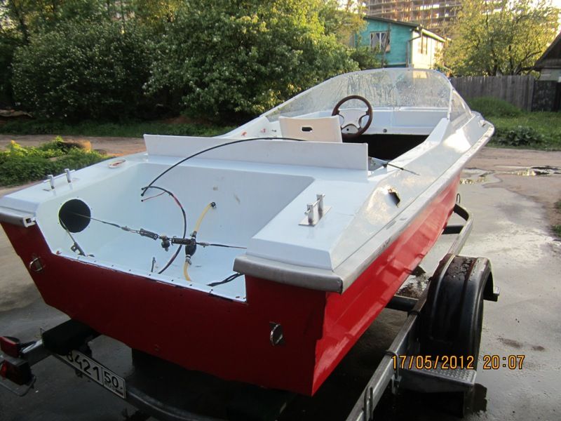

Всех приветствую! У меня такое же счастье как у Лехи 71, один в один, позже выложу фотки, пока не разобрался как.
Вопрос к Лехе: Если пробовал на ходу , левый руль с 60ой сильно ли клонит корпус влево? У меня 50л.с. и корпус в процессе реконструкции (усиление и поднятие транца с располовиниванием верха от низа) стоит ли сразу переносить руль вправо? Ну и если найдешь какие документы, будь добр отсканируй,
а то с регистрацией 50ки состояние подвешенное. С уважением, Павел.

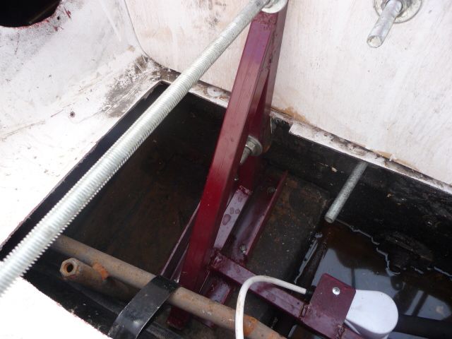

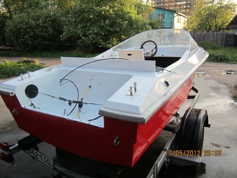

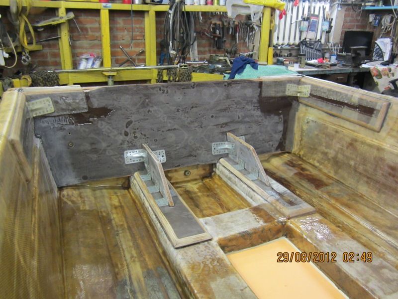

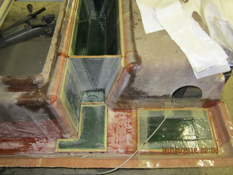

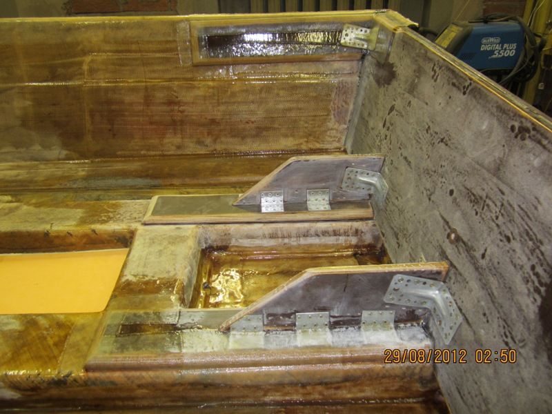

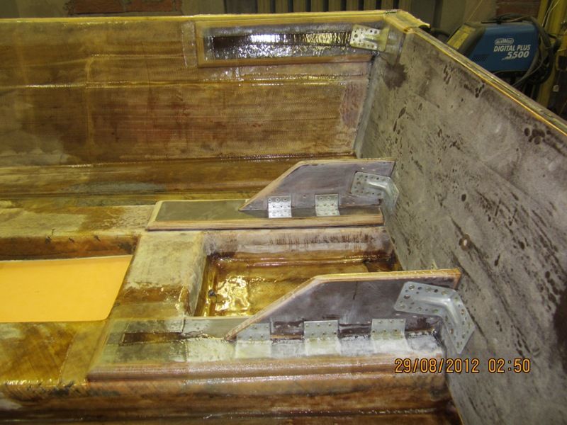

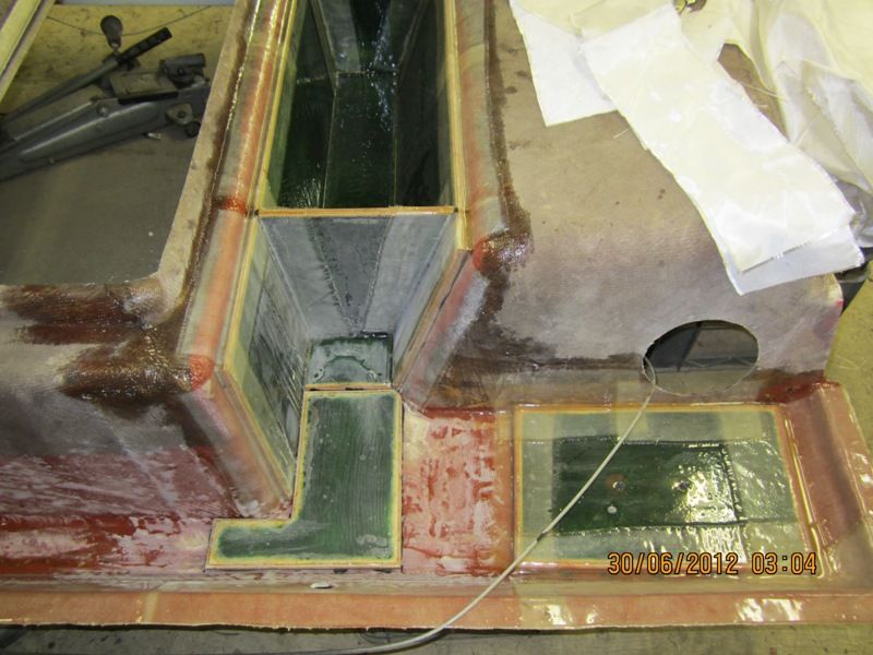

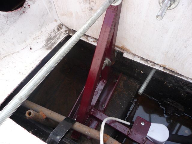

Спасибо, да я выкладывал в другой теме, позабыл...вот
На последней фотке перевернутая верхняя часть, усиливал перегородки рецесса и спинки дивана под длинные шпильки транцевой доски +
площадки под таргу.
PavAl 64
31.05.2012
245
Пушкино М.о.
Спортивная мото-лодка Дельта, была. Phoenix 510 BR
Меркури 50ЕLPTO,был. Mercury 100 ME F 100 ELPT EFI, раздушен до 115.
Господа, я не спросил, никто и не прокомментировал, достаточно ли укрепил транец, не перегрузил ли лодку?
Сейчас на транце два листа 18мм. фанеры, будет еще третий, между собой и к заднему борту клеил стекольным
автомобильным клеем (герметиком). Прошу сделать свои замечания. Я больше автомеханик чем судостроитель,
по этому сомнение постоянно присутствует. С уважением...
