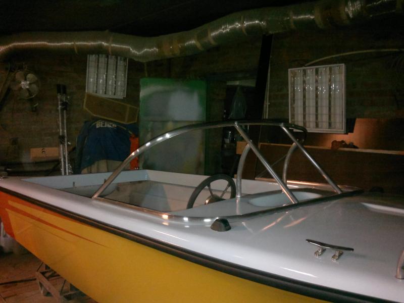

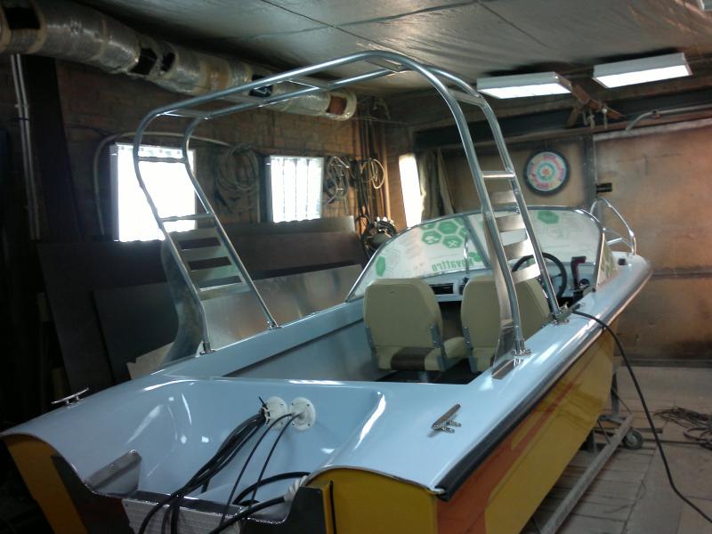

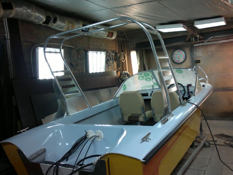

моя лодка после восстановления QAbdBBY3_o8
wild сказал(а):
моя лодка после восстановления ...
Лёш, ну теперь ещё и фоток с разных ракурсов, кокпит там и т.д..... ждём-с :yes:
