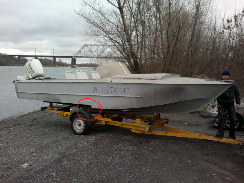

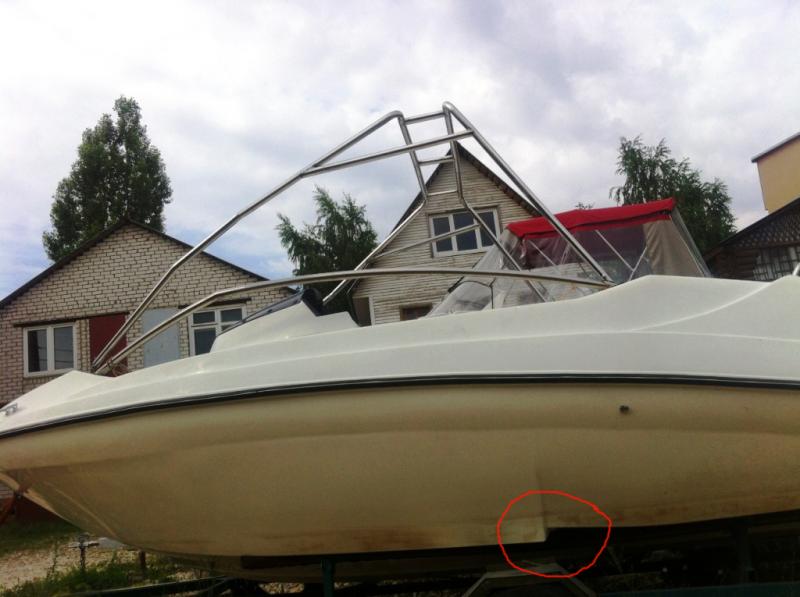

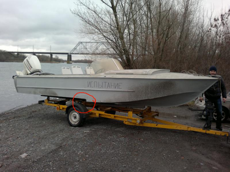

:D Немного позитива,для настроения! Андрей, я тебе говорил по телефону что на выходные будем спускать монстра на воду.Ну вот ОН! Пробный заезд показал правильную концепцию в постройке .Определились с центровкой лодки(что куда в ней размещать) с помощью мешков с песком. :good: С тремя пассажирами , 72 км /ч на две трети газа! :crazy: Рулится и курсовая просто класс! Всё таки на Росвертоле могут не только вертолёты делать! :hahaha:

А слово "ИспытаниЕ " для вашего ГИМСа прокатывает ???? Или это типа , с этим же ГИМСом поржать ?
Тоже хотел так написать , где то слышал , что с такой надписью , лодка становится невидимой для ГИМСюков :crazy: :crazy: :crazy:

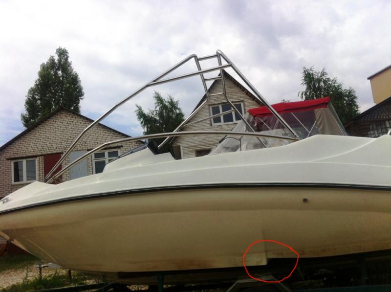

Ну а по теме .... Если лодочка нормально прёт , перерисовал бы для себя и меня тоже редан поперечный . Ну там высоту полки , расстояние от транца до редана и от носа до редана , ( если заешь , то в идеале расстояние от центра тяжести лодки в сборе , до редана ) , ну там ещё стреловидность какая ( если есть ), редан переменного сечения или прямой , ну и всё такое .....
Редко когда получается " выстрелить " с поперечным реданом , пригодится инфа . Лодка я так понимаю клиента ????

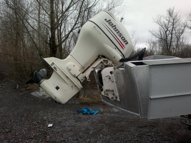

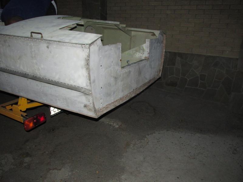

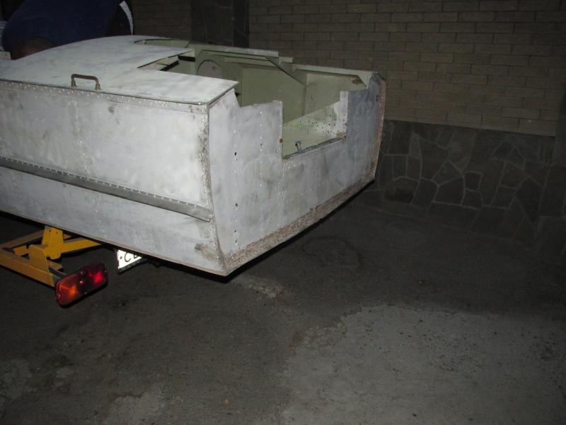

:lol: Ну сегодня выходной и Гимсюки в зимней спячке прибывают! :hahaha: Так что борзонули по взрослому.Гоняли в ста метрах от их базы по судовому ходу! За час никто не подошол!Как вымерли все :jokingly: Обрати внимание на последнем фото новый транец,от слова новый.Насчет редана ,попробую нафоткать и замерить ,пока лодка у нас.На днях уйдёт в отстойник до марта.Вот фото транца какой был под полтийником" ходила".Под 90 Джоником летает. Видео ролик сняли.Сын поможет (у самого ума не хватает) завтра попробую вставить.

А на ходу было слышно как редан воздух сосёт ? Просто интересно , редан работает или Джоник тупо своей дурью прёт ?
Иногда редан аж свистит человечьим свистом .

На счёт свиста ,сказать ничего не могу.Вроде ничего подобного не было слышно,а Джоник прёт,это да!На глис выпрыгивает на раз два.Лодка длиной 6 метров.Дури хватает почти с места полкорпуса (с одним водителем)на полтора метра от воды поднять!После 50 км/ч редан почти весь из воды выходит и лодка как бы на пятке идёт и руль становится очень тяжёлым .

:( Понимаешь,были большие сомнения .Как она себя поведёт себя с таким мотором(джоник между прочим под 150 кг весом) на транце.Ведь она проектировалась под стационар, который стоял перед стеклом!А вал с винтом выходил из корпуса ,где то в полутора метрах от транца!Развесовка другая плюс поперечный редан!Я с сыном таким ещё не занимался и по этому были большие сомнения.Получится что то из этого путное или нет.Но как говорится,глаза боятся,а руки делают!Ну вроде получилось. В планах в переди ,вместо мотора,оборудовать четыре места для "отдыхающих".По этой причине на пробном заезде в это место был загружен балласт(мешки с песком примерно 180 кг).Пробный заезд показал что и с балластом ,лодка выходит на глиссирование и мощности мотора достаточно. :good: Теперь пусть "отдохнёт" от нас,а мы от неё .До весны надо собраться с мыслями и финансами что бы к сезону доделать этого"монстра" превратив его в белого(не факт что белым будет) лебедя! :pardon:

:( Юрий! Читай внимательно.Раньше ходила под тохой 50сил.События описанные мною, с джоником 90 сил.Но кажется мне что 90 для налогов указанны.Отличий визуальных от 115 сильного не нашёл . :unknown:

Выглядит один в один как у Алекса1981 джонсон 130

Хочу не много поправиться с размерами.Длина лодки после реконструкции транца 6.80 м.При ширине 182 см приблизительно.

Мне кажется что слишком плоскодонная она к корме.....

:) Лёха! Вообще плоская.Стационарном варианте ,вал с винтом выходил посередине между реданом и кормой! Идти по небольшой волне с относительным комфортом я думаю это не мешает.Нарпягает другое.Сростом скорости после 50, руль становится очень тяжёлым .Редуктор стоит новый и не дешевый,без обратной связи. Вот приходится задумываться ,что с этим делать.Гидравлика,ОЧЕНЬ дорого.Есть мысли про электроусилитель. :unknown: В общем думаем пока зима.

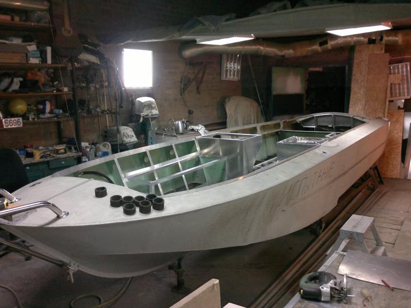

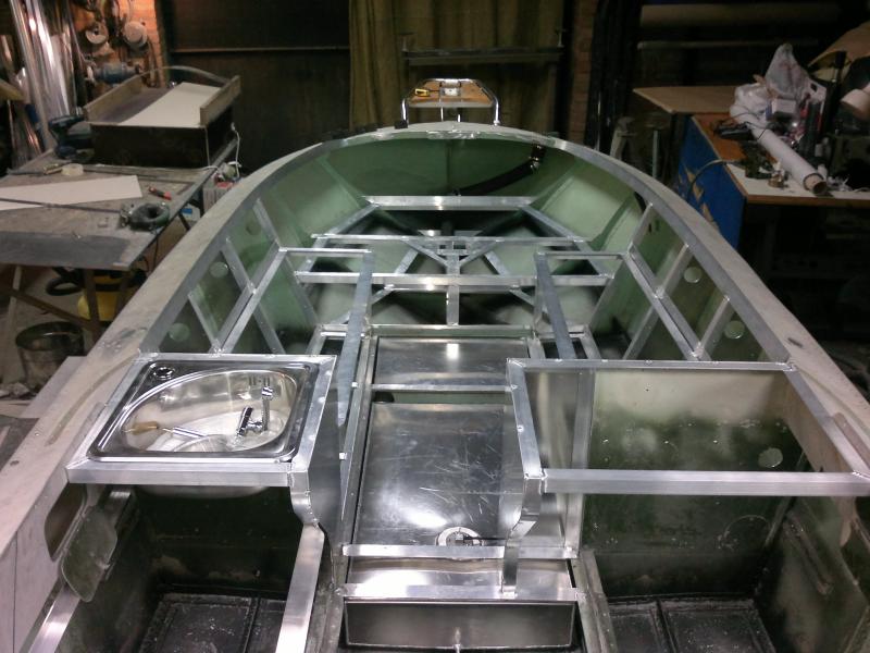

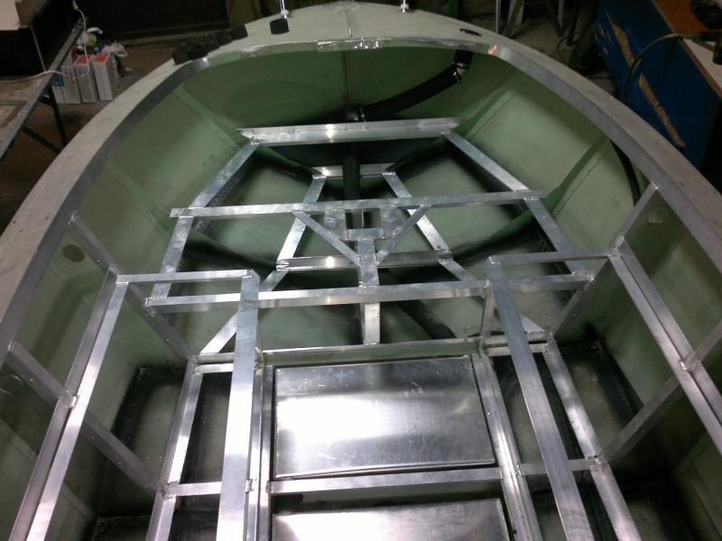

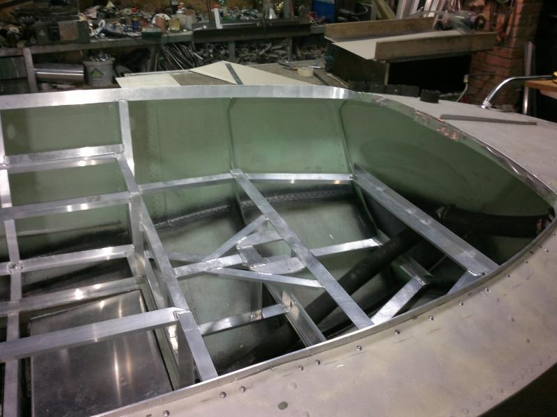

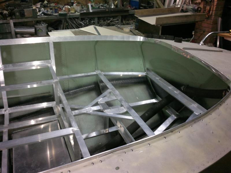

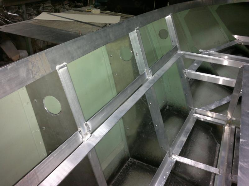

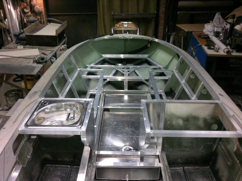

:) Ну вот МОНСТР опять в стойле! :hahaha: Перерождение продолжается. Фантазий у владельца накопилось много! Ну что же будем делать! Видать судьба такая :unknown:И так понеслось! Вырезаем всё не нужное и строим заново.Вот как раз для товарища из Астаны фото про усиление шпангоутов Столько компромиссов в хотелках! Голова гудит как всё это совместить без вреда "здоровью" лодки. Вот ещё причуда! Ну хватит для начала.По мере продвижения буду подкидывать "чудес"!!!! ;)

А на ходу было слышно как редан воздух сосёт ? Просто интересно , редан работает или Джоник тупо своей дурью прёт ?Иногда редан аж свистит человечьим свистом .
я тоже имел сомнения насчет своего редана. однако он(редан) действительно работает. на глисс выпрыгивает намного быстрее. чем аналогичная плоскодонка в 6 метров.
