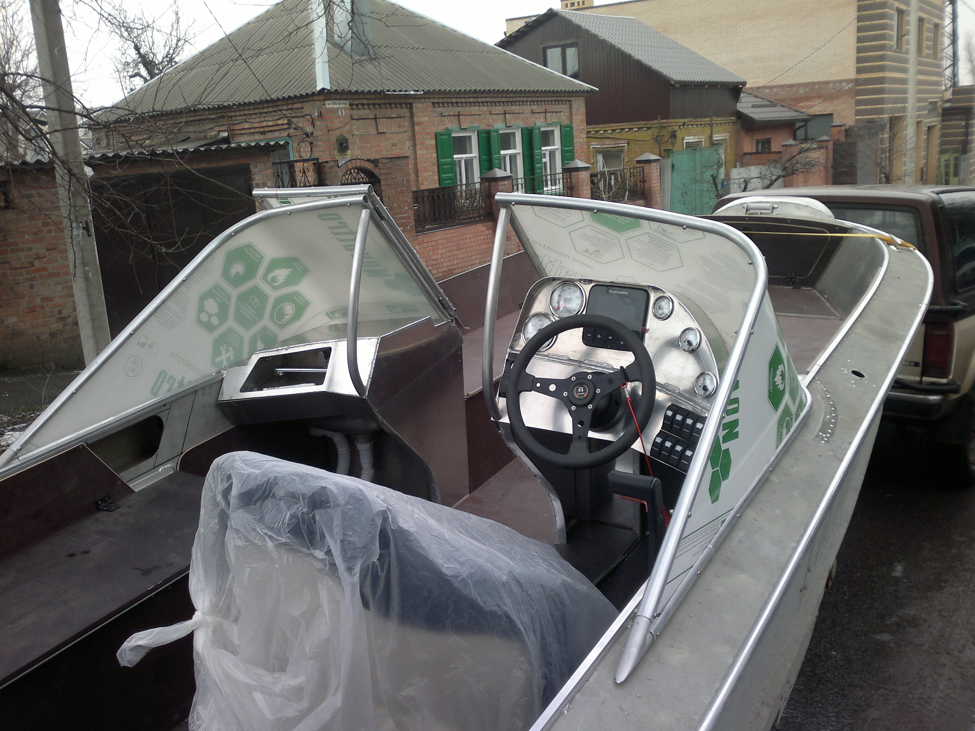

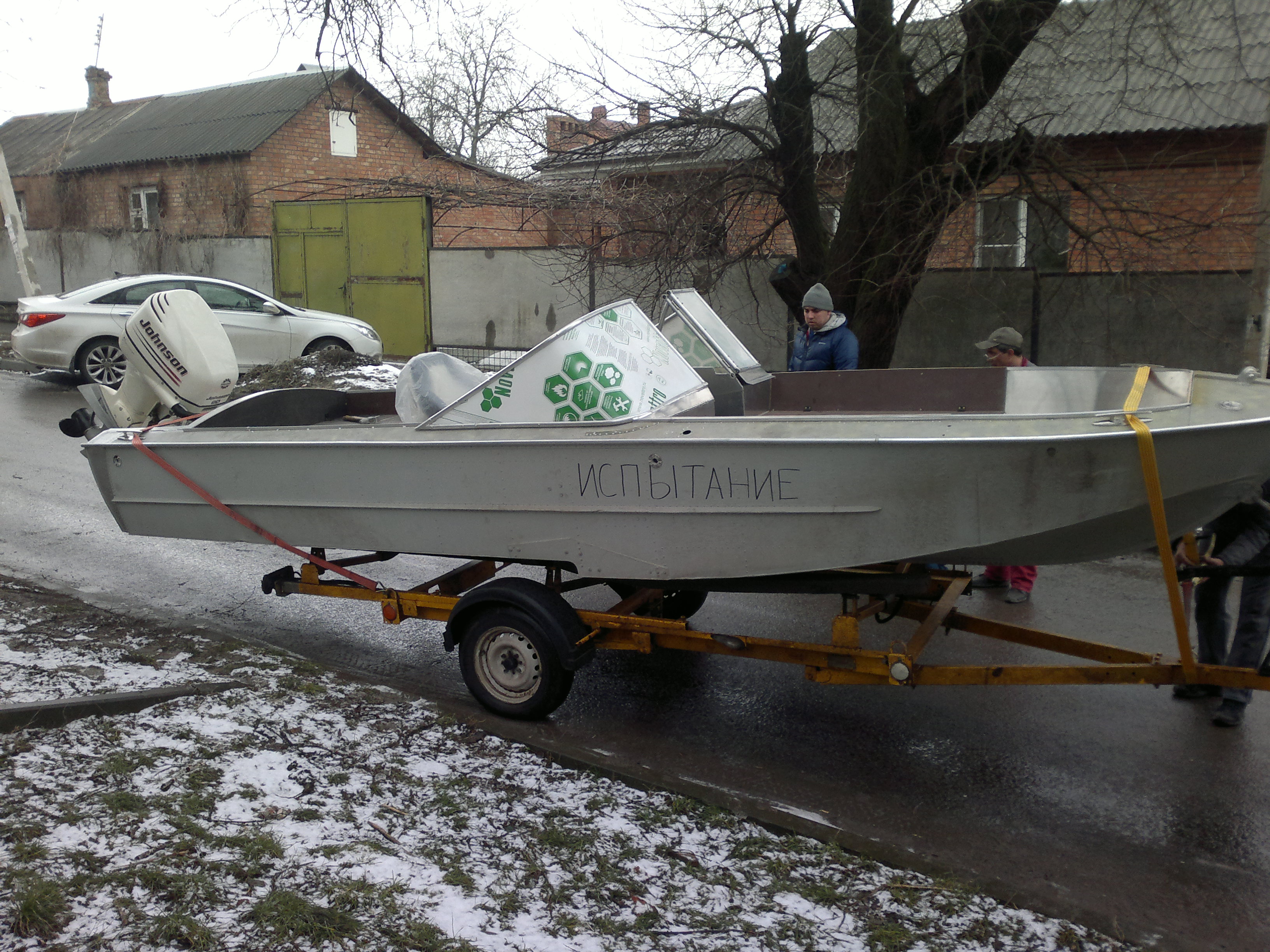

Да ,всё с реданом вроде ничего кроме того ,что мотор мощный до не приличия.После 50 км в час лодка идёт почти на "пятке" .А корма почти плоская и при такой( 6 с лишним метров) длине становится трудно управляемая и валкая.Реагирует наклоном корпуса при любом перемещении внутри.В полный газ даже не пробовали(сыкотно).В три тушки на полгаза 72 в лёгкую!(правда корпус в нутри почти пустой).Управление становится очень тяжёлым .Штурвал повернуть одной рукой тяжело.После основных переделок внутри со сменой развесовки будем опять спускать на воду и что то думать если всё останется как было.

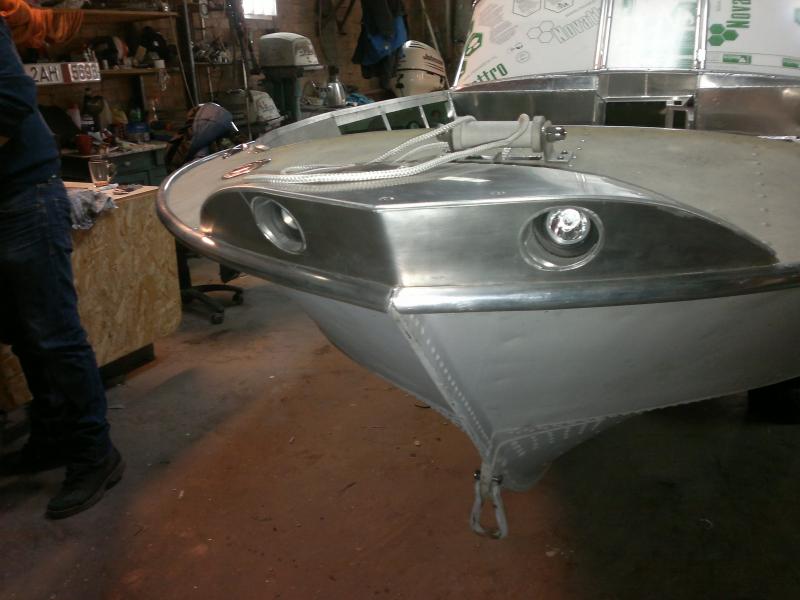

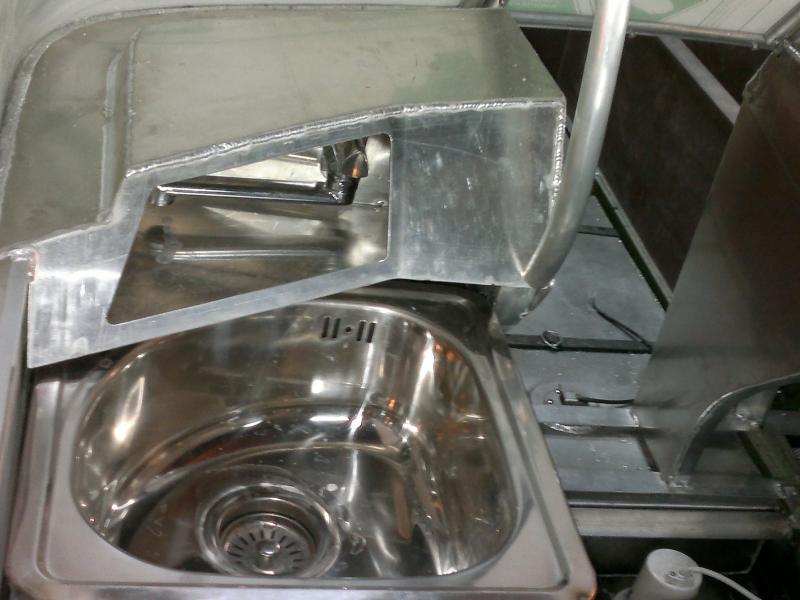

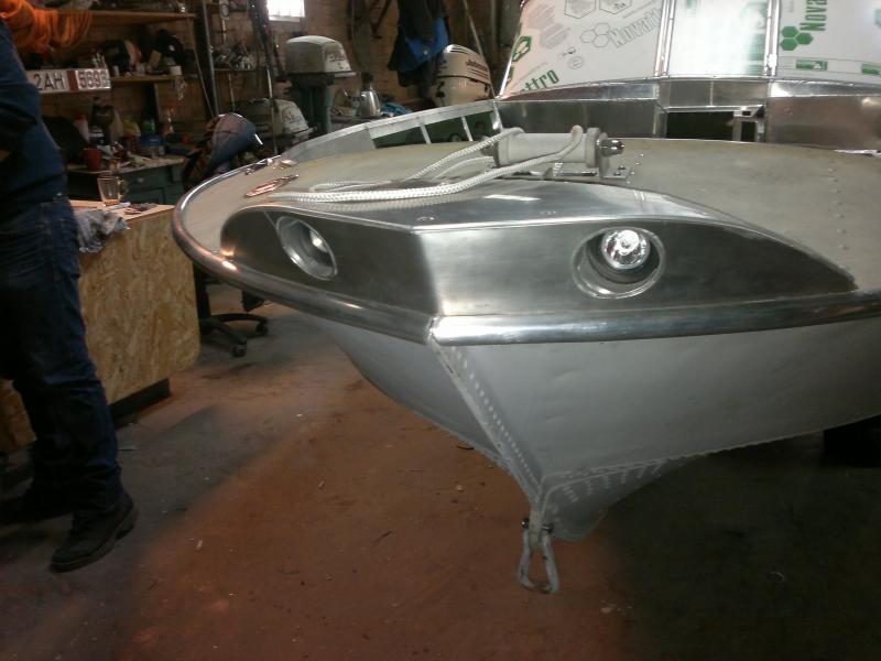

докер сказал(а):
Вот ещё причуда
По богатому всё у вас. Эта носовая платформа без роульса 25тр стоит, с ним еще как минимум 12-15тр ;)
9 555
4 758
просто Андрей сказал(а):
докер сказал(а):
Вот ещё причуда

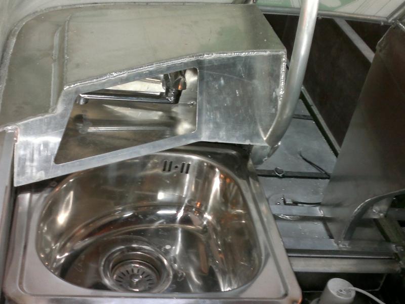

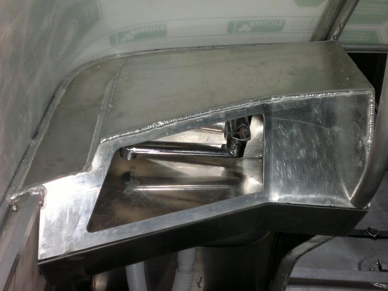

:) День добрый! Вечером сброшу новых фото.Работа продолжается.
9 555
4 758

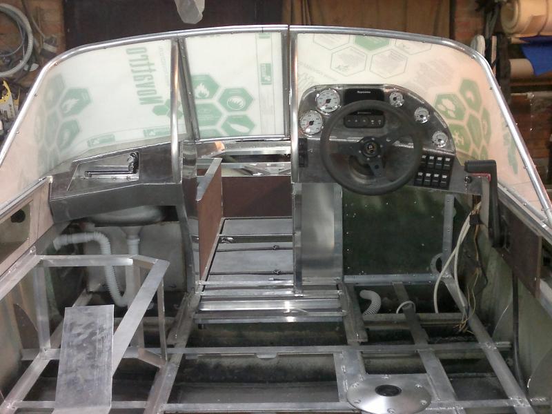

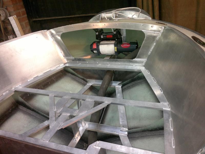

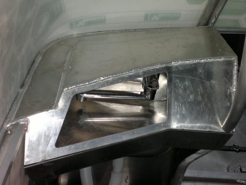

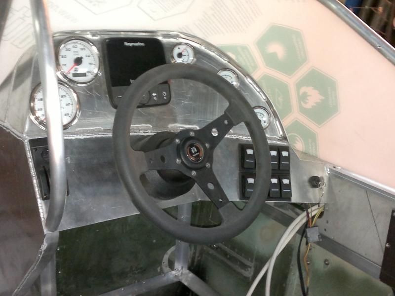

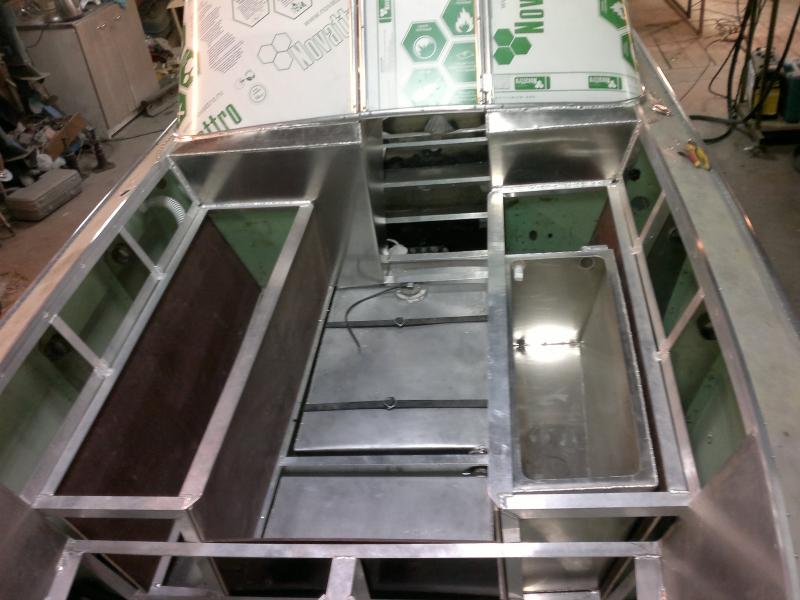

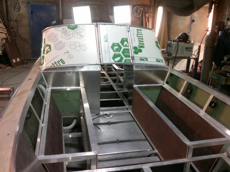

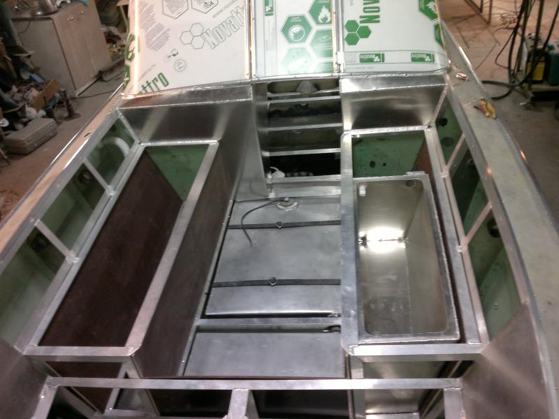

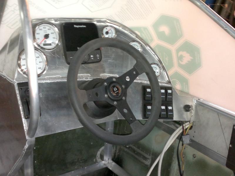

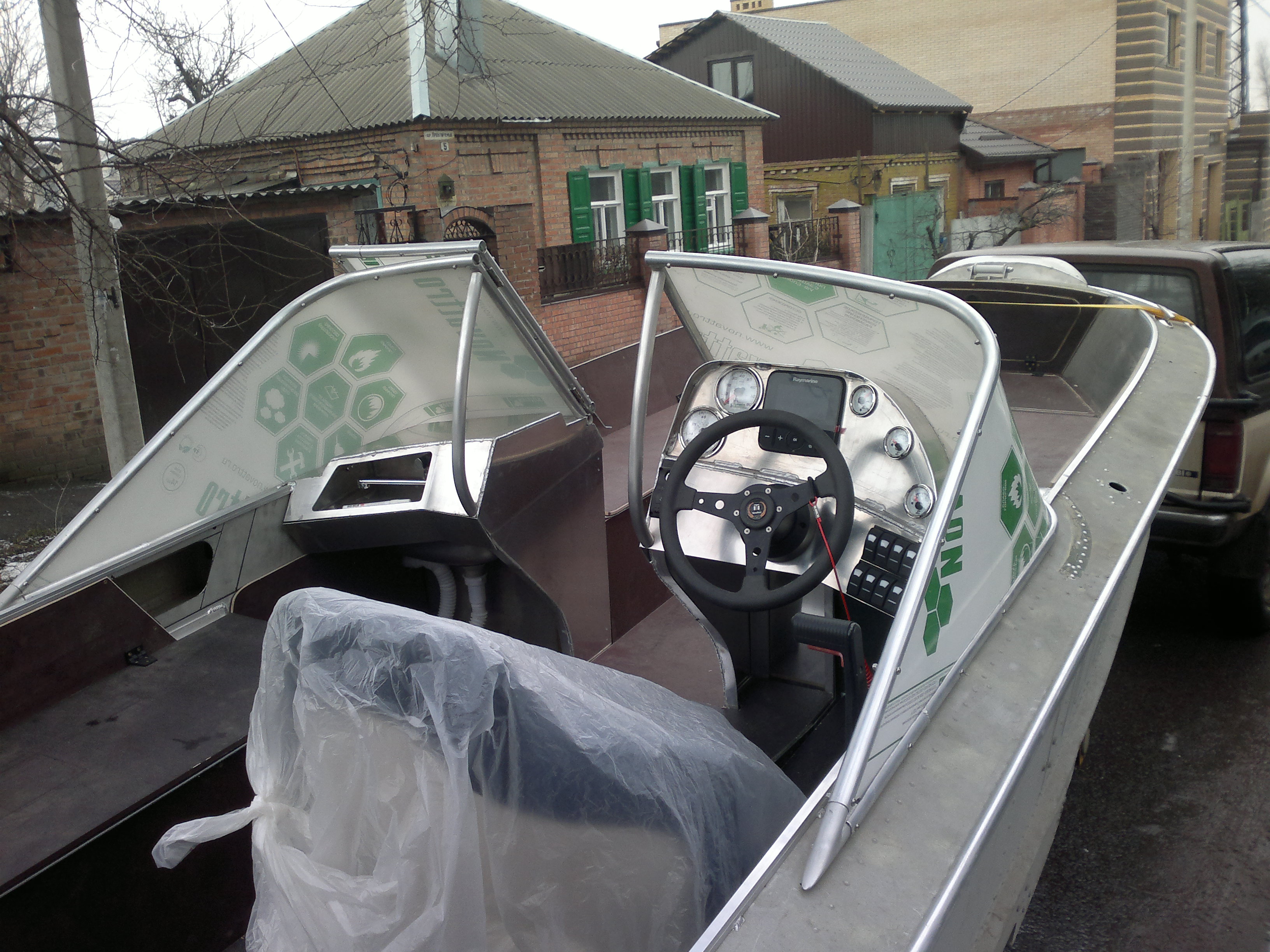

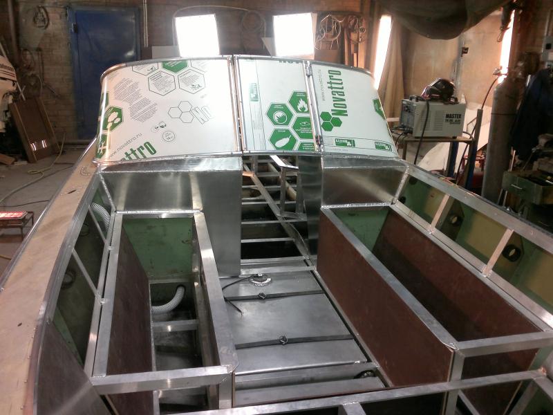

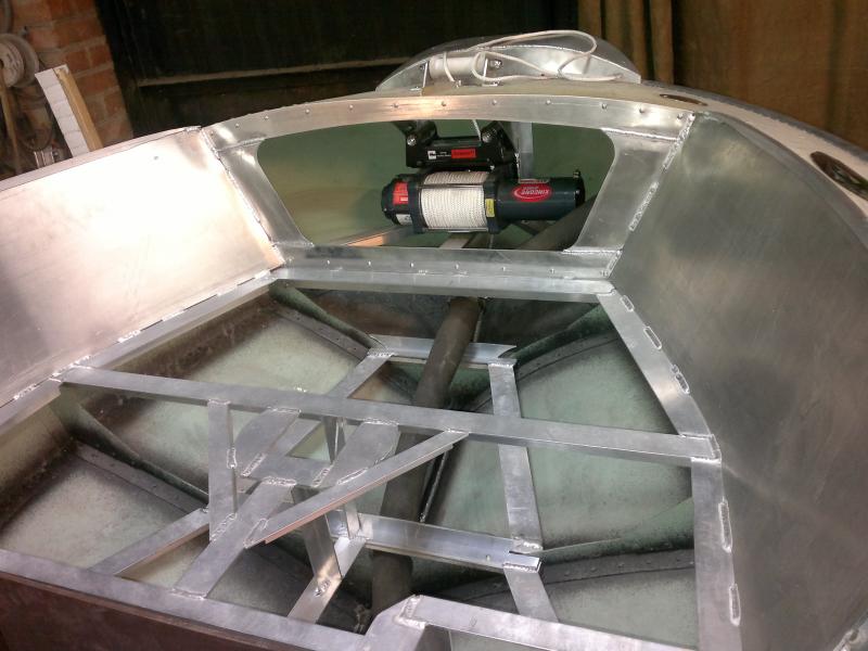

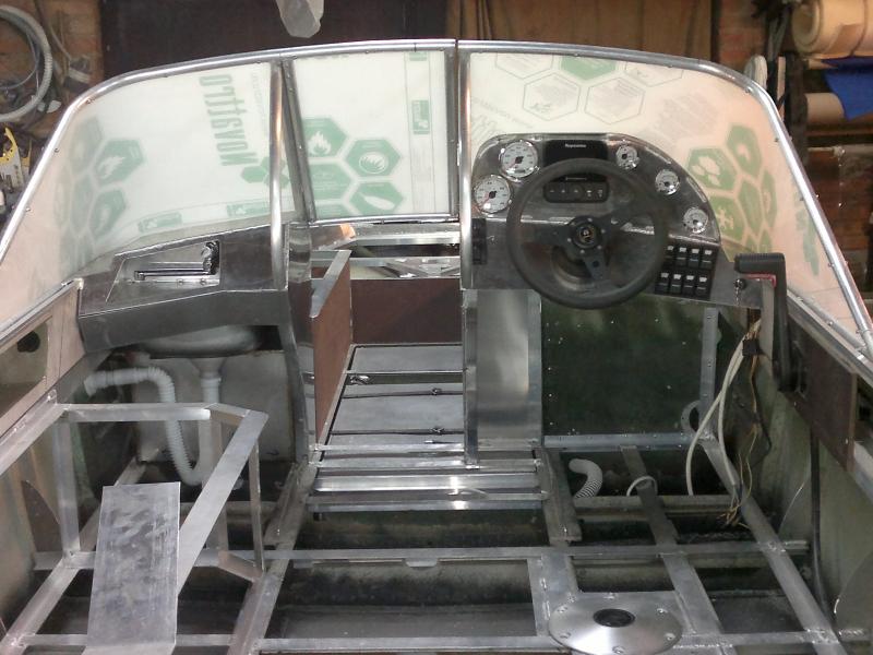

:? Ну вот как то так! Продалжаем монстрить "Монстра"! ;)
912
Сурьёзный подход!!! :)
Усиление набора квадратной трубой = :good:
9 555
4 758
Не совсем трубой.Тавр,но проварен весь.

Володь, этому комплекту для безопасной эксплуатации НЕОБХОДИМО гидравлическое рулевое управление.
А ивоя работа как всегда на высочайшем уровне.
9 555
4 758
Саня ,спасибо за оценку трудов,но вынужден признаться.....Весь конструктив и исполнение это работа моего сына.Я по большей части в этом проекте критик и советчик.Ну поддержать или подать что.Окончание запланировано на апрель к выставке "Охота и рыболовство" Так что уже виден свет в конце туннеля!

На следующей неделе запланирован тест-драйв на воде.Это уже второй будет.Тогда корпус был пустой.Сейчас будет установлено 90% оборудования.Изменена центровка лодки.Будем посмотреть,что ей ещё надо.Как поведёт себя после переоборудования кокпита.В необходимости гидравлики,клиента надо убедить,а там видно будет.На прошлом тесте лодка выдала 72 км/ч при двух третей газа(больше сыкотно было) и после 50 км/ч штурвал становился тяжёлым (но лодка была пустой).Теперь "подгружена" тюнингом.Посмотрим .Вода покажет куда двигаться дальше!

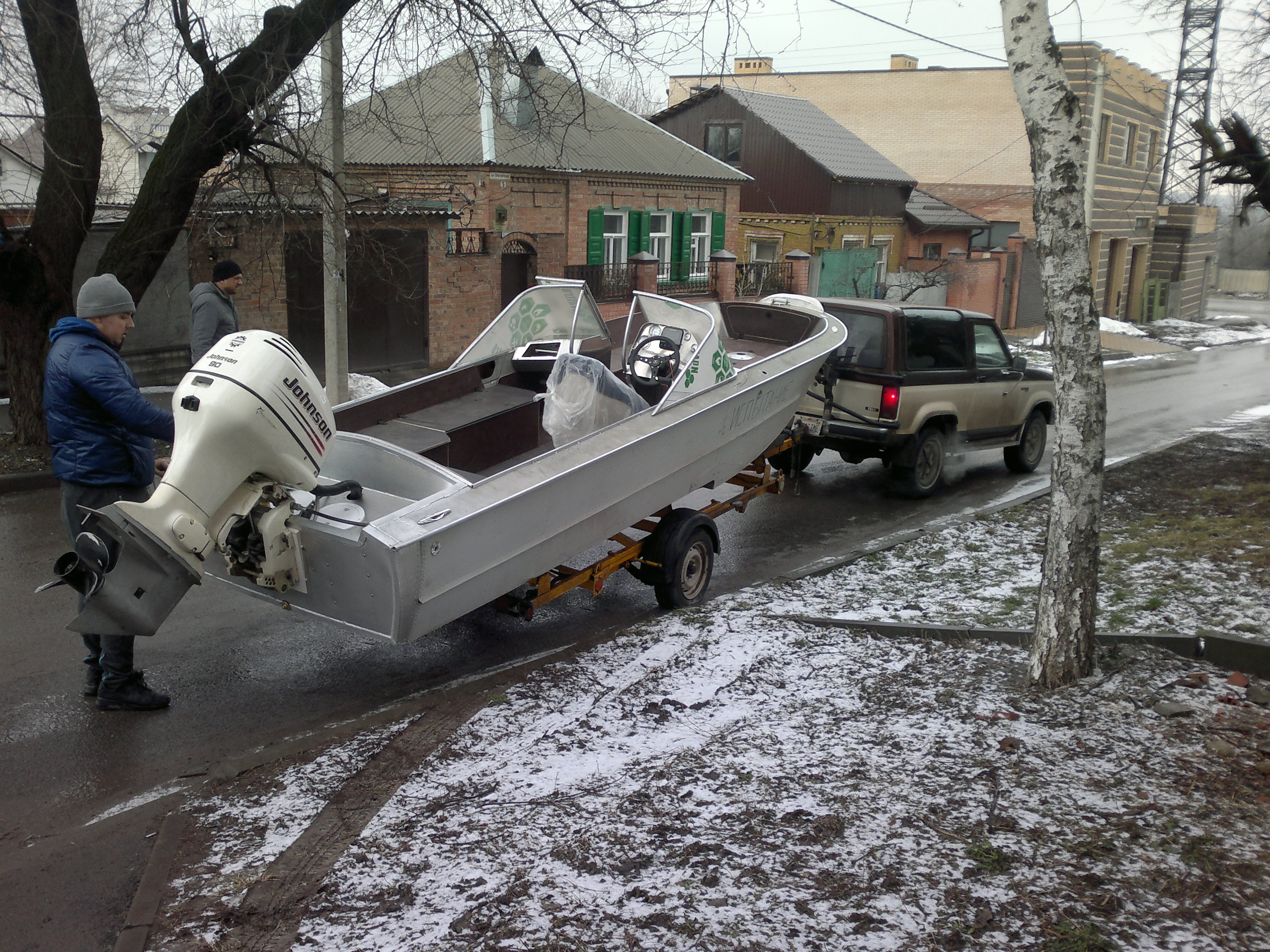

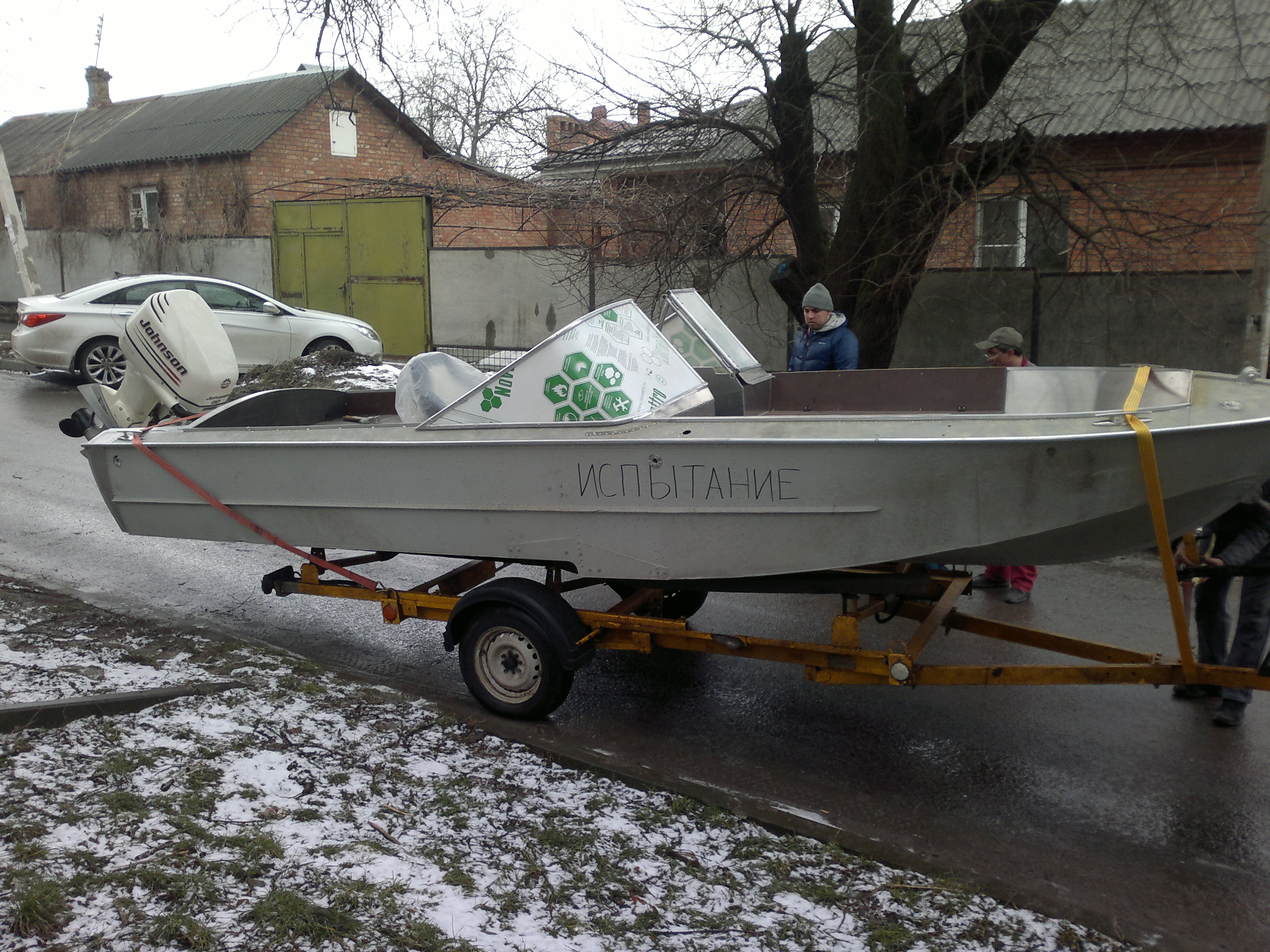

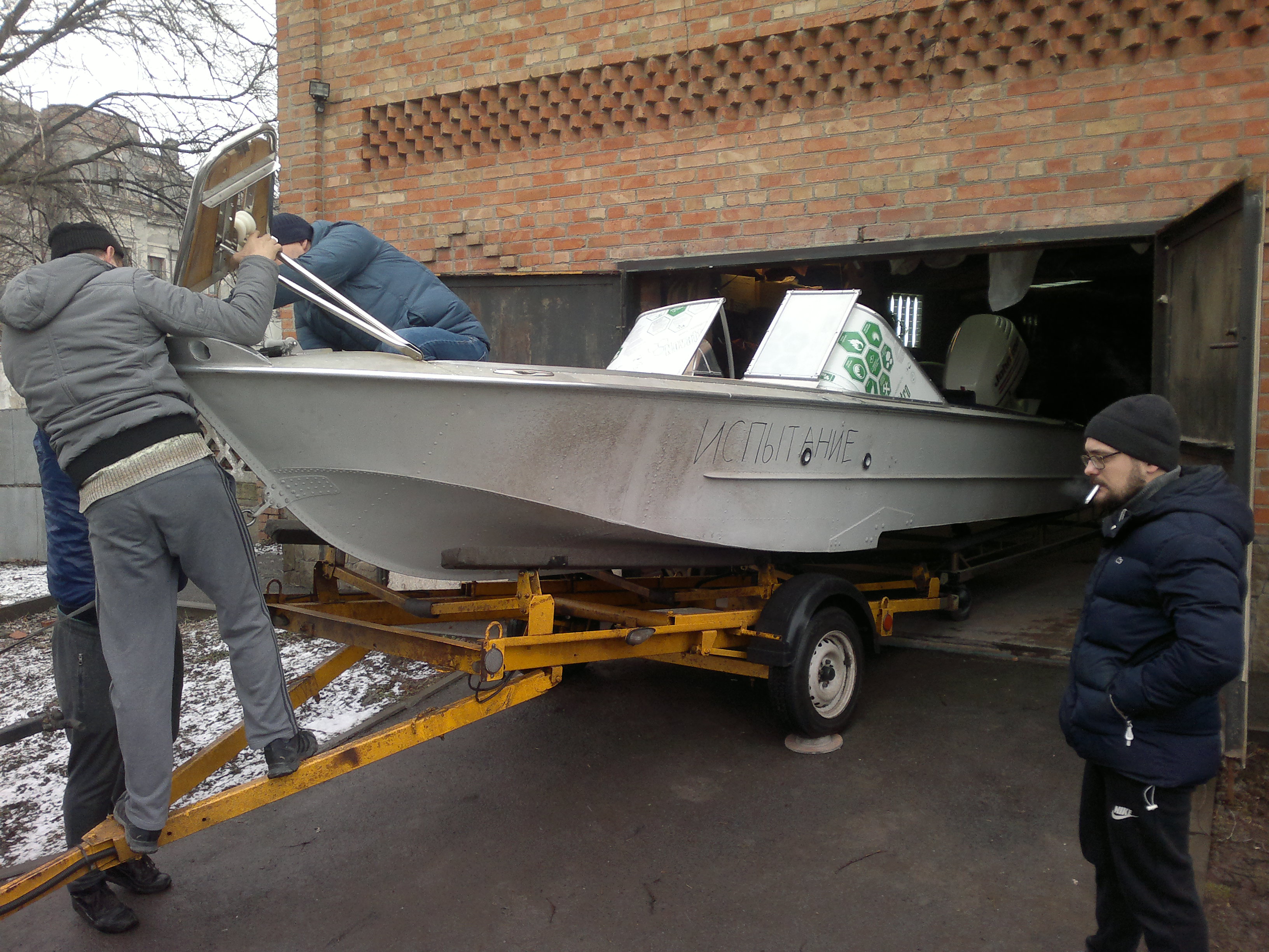

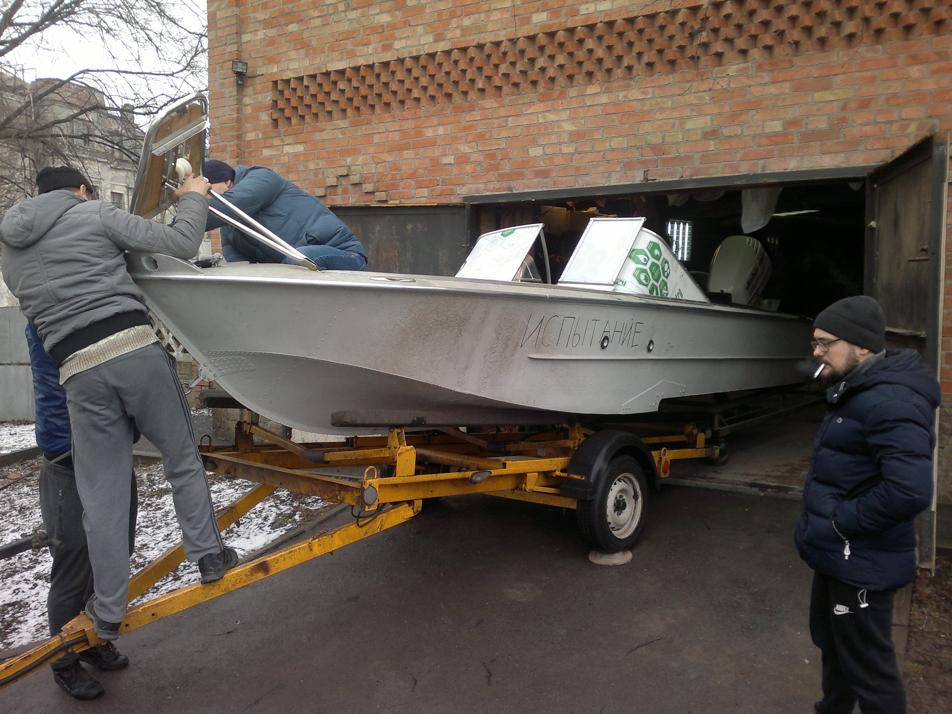

Вот и настал день Х!Сухопутные проверки окончены и "Монстр" отправляется на ходовые.Вечером выложу отчёт что из этого вышло.

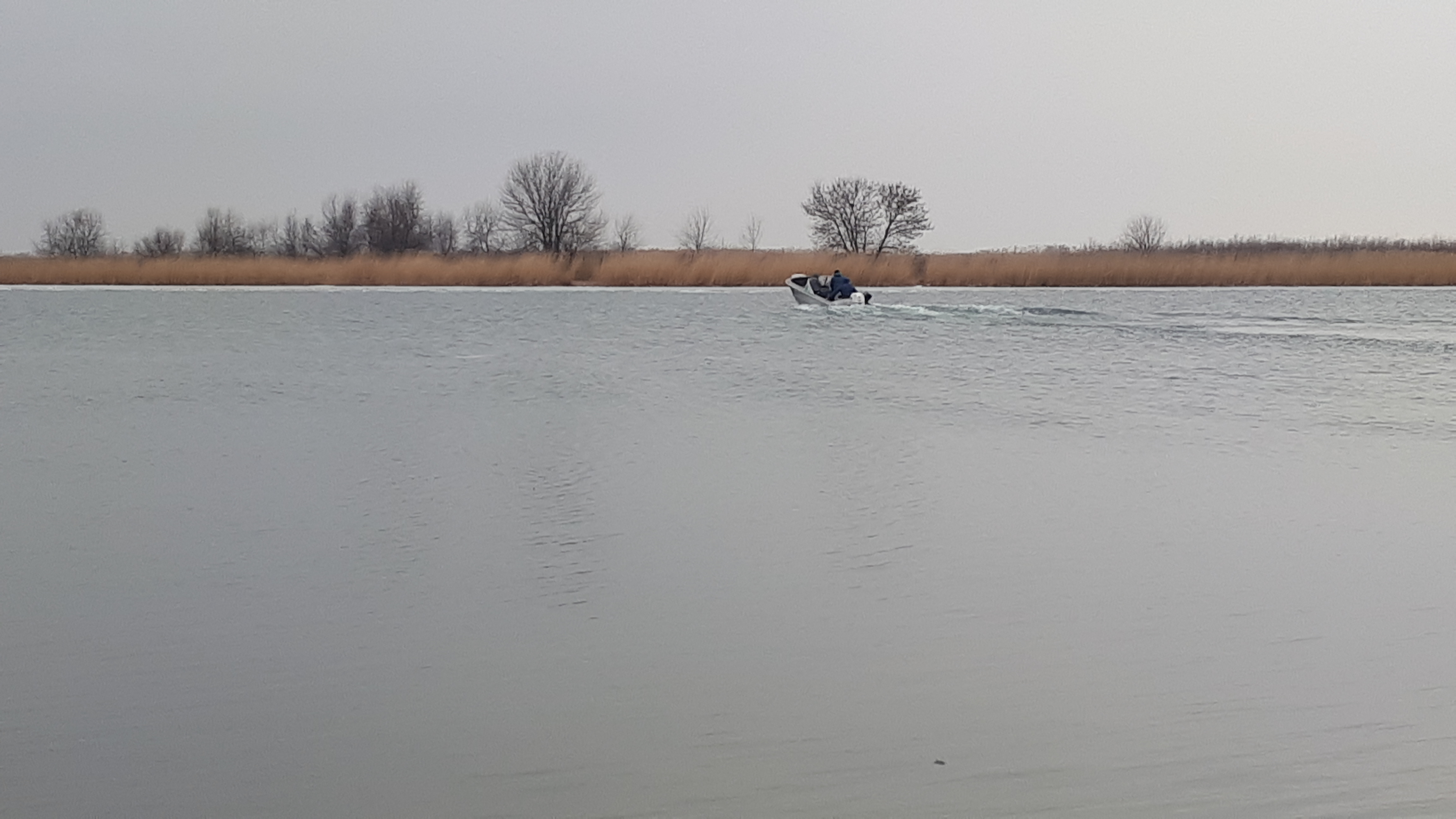

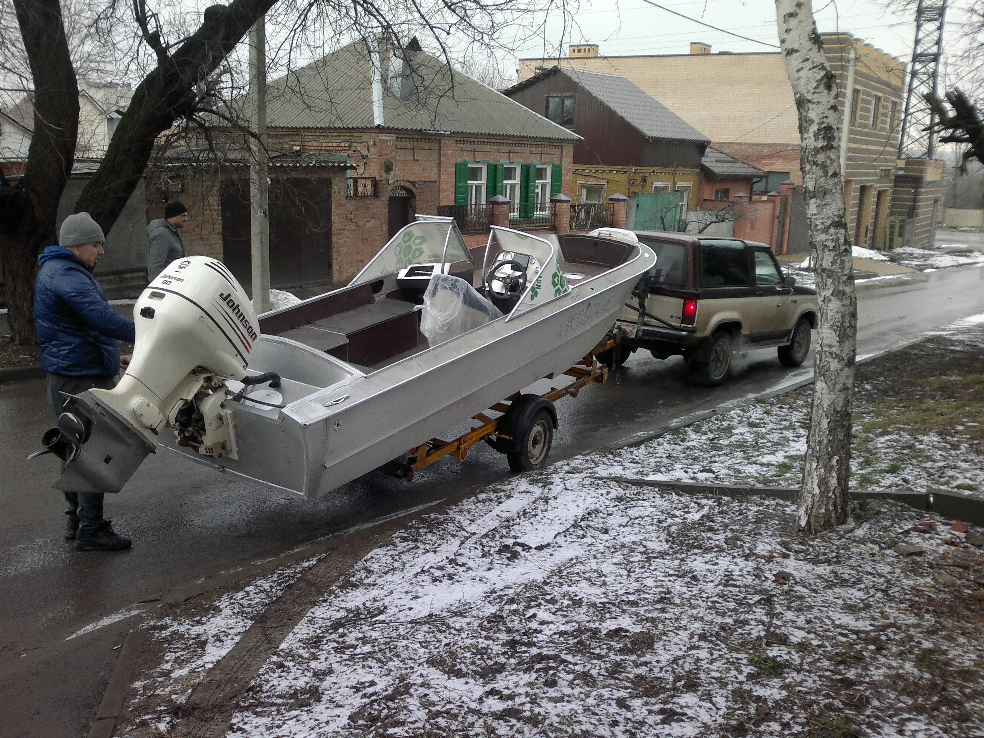

Добрый вечер друзья! Вот небольшой отчёт по Монстру.При той же команде(в три человека) после загрузки тюнингом потеряли два км максималки.(но есть резервы поиграть с винтами).Тахометр ещё не подключён ,но на слух перекрут.С центровкой всё гуд! Подгруженная лодка стала более предсказуема в управлении на скорости.Сейчас выдаёт 70 км(раньше 72)Сегодня фото,но видео тоже будет.Сын сейчас ролик приготовит и тогда видно будет как легко выходит на глис,как с ростом скорости брызги уходят к корме.Ну и прочее.Печалька....Грузится только зта фотка.Остальные большие.Как отформатировать(уменьшить)?
