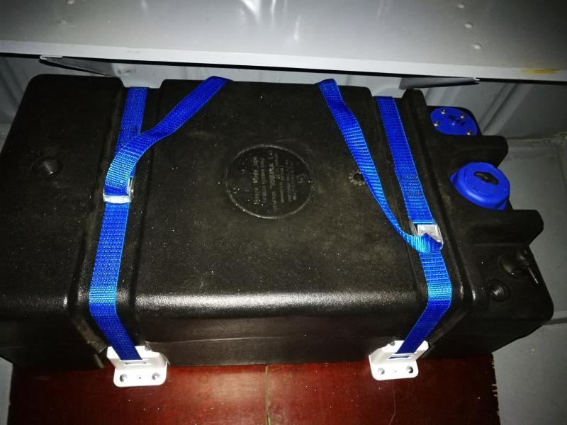

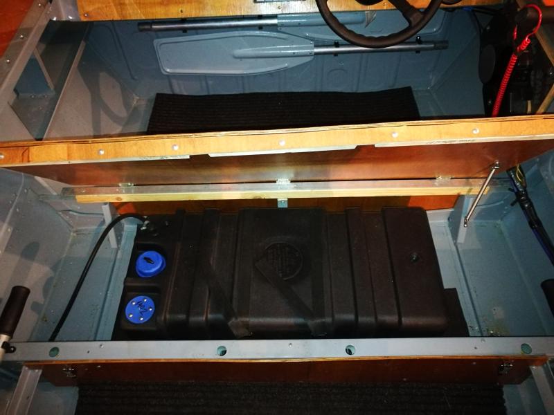

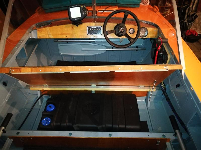

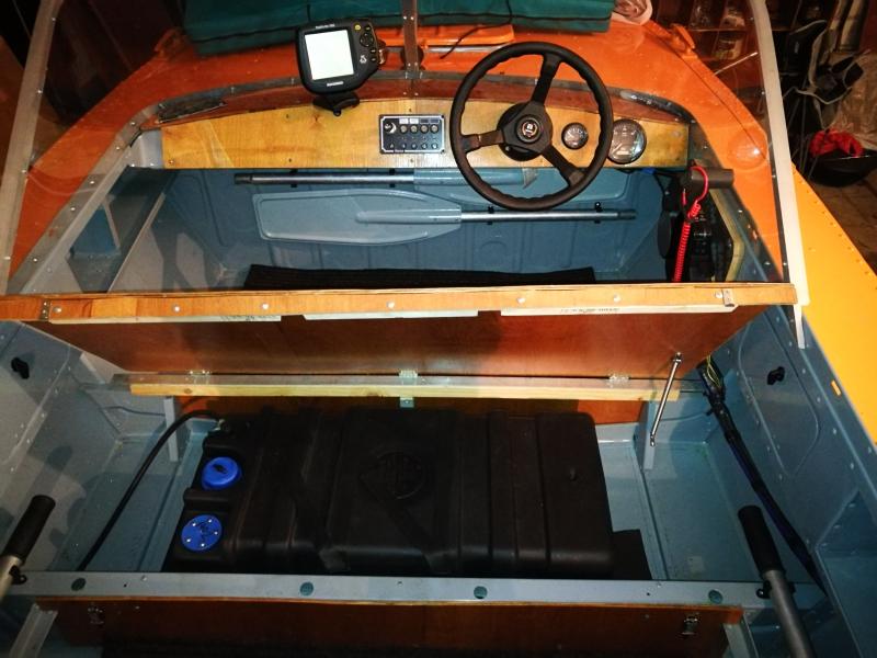

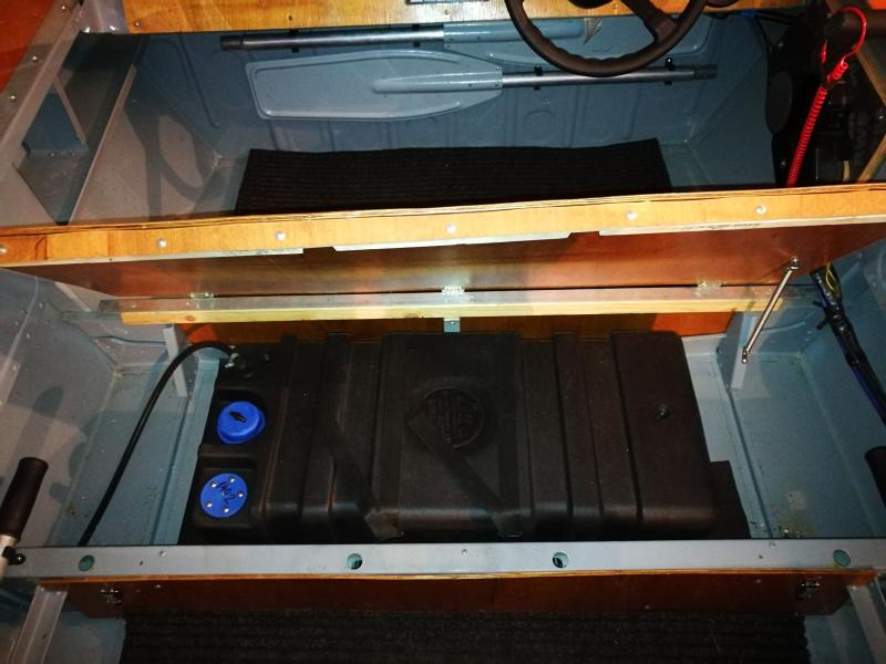

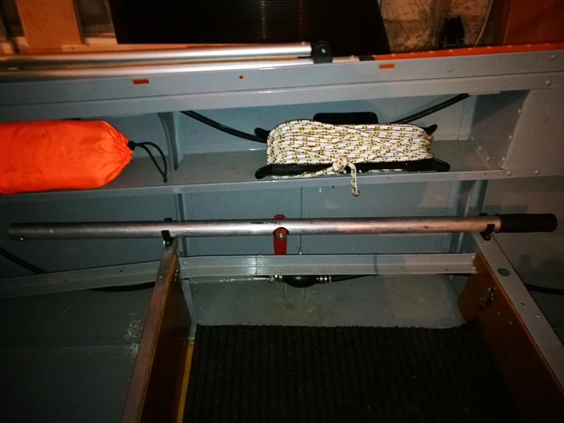

Привет всей водномоторной братии ;) ! Сегодня хочу поведать об установке стационарных бензобаков и о других полезных на мой взгляд фишках. Хотя по общему мнению Прог и любит кормовую загрузку, но в связи с тем что HONDA BF-30 весит 73кг., плюс на заднем сидении бывают пассажиры, плюс под сидением стоит аккумулятор, думается мне что корма и так прилично загружена. Так как я планирую дальние выезды, решено было установить стационарный пластиковый бак на 60л., и поставил я его под переднее сидение. Два сезона эксплуатации... полет нормальный))), на развесовку, и скорость установка бака по моему особо никак не повлияла.

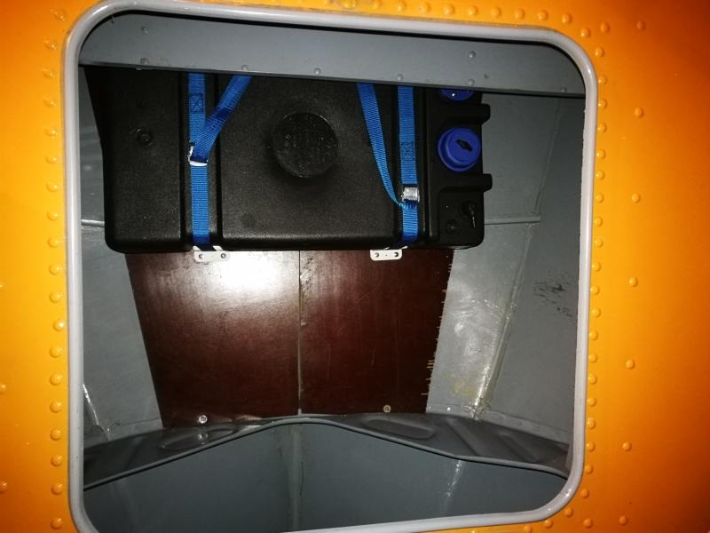

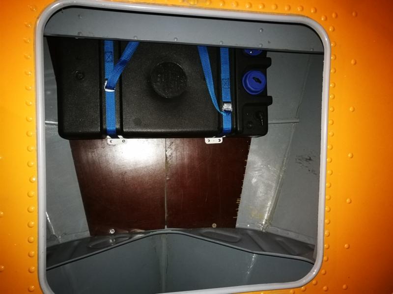

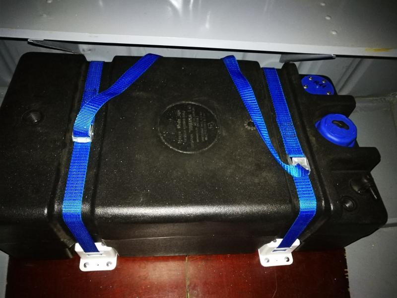

А так как топлива в походе много не бывает, в этом году в носовом отсеке поселился еще один пластиковый бак на 50л. Он еще не подключен, поэтому как он будет влиять на развесовку и скорость, увидим в будущем сезоне.

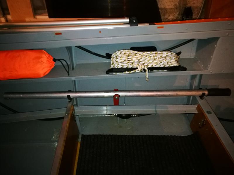

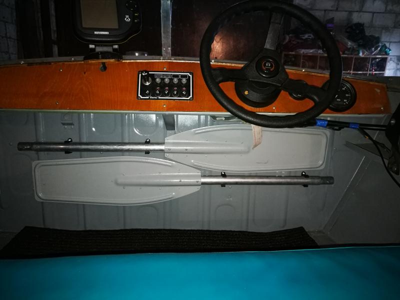

Теперь ВЕСЛА! Весла по моему мнению на моторной лодке самая главная вещь. Но весла на Проге имеют не маленькую длину в 220см. И куда их деть...? При перевозке на лафете в подуключины их не поставишь, так как мешают транспортировочному тенту и могут выпасть на ямах, а в кокпит не вмещаются. Чешем в затылке... и находим разборные весла. А чтобы они не волялись в кокпите, в багажнике авто и еще невесть где, опять чешем в затылке... и можно сделать вот так.

Всё это не плохо,но Прог-2 не" любит"носовую загрузку и на воде скорей всего будет зарываться в волну.

Я ходил по Неве и по Днепру в большую волну с загрузкой в три человека, с полным баком и забитым вещами трюмом... вроде не зарывался :hahaha:
Кста про штатные вёсла П-2, они прекрасно умещаются в кокпите вдоль борта :yes: ... ниразу не помешали :pardon: , а вот те вёсла что на фото согнутся в момент в хороший ветерок(штатные и тО иногда ломаются :shock: ), они подойдут только для малютки вёсельной :(

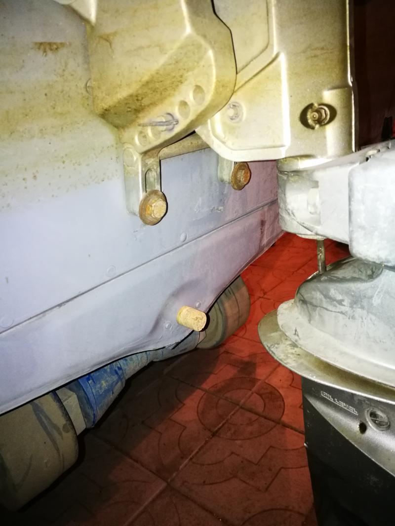

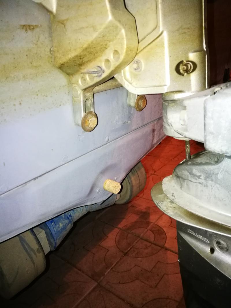

Всем привет! Выкладываю на всеобщий суд новое конструктивное решение, чем можно закрыть сливное отверстие в транце. Берем винную пробку от бутылки 0,7л. (думаю с нехваткой пробок проблем нет :jokingly:). Становится идеально, закрывает супер плотно, поставить-вытащить две секунды времени. Опять-же железобетонная причина купить 0.7 :crazy: .

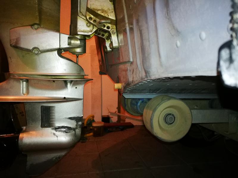

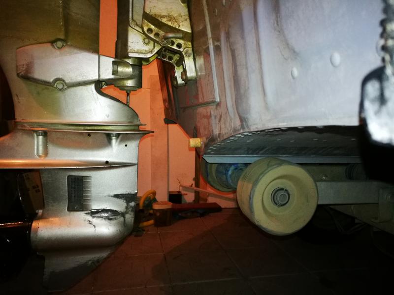

Вдруг кому то пригодится, выкладываю фото навески мотора. Кавитационная плита в уровень с нижней кромкой киля, мотор откинут на третье отверстие.

Я б с такой пробкой точно даже от берега не оттАлкивался бы :nea:
Пробки стОят копейки ;) подгонЯются под Прога легко :yes:

да да да с пробочкой не шути а то она пошутит

Самый крепкий это вариант номер 3 как говориться на века . Сам себе на Крым установил и людям на лодки ставлю.
Согласен на 100%
Пробовал первый- мне не понравилось, течет((

тоже на проги ставил вариант 3. без нареканий

А там засверливать ни чего не надо ? Как устанавливается ?Я себе на прог болт с гайкой прикрутил и все...
Ничего. Просто диаметр продаваемой чуть более штатного сливного отверстия.
На фото по ссылке видно как я из подручных средств изготовил крепление под дрель и спилил лишнее обычным напильником периодически примеряя диаметр. Её распирает эксцентриком, удобно снять и поставить - секунды:good:
