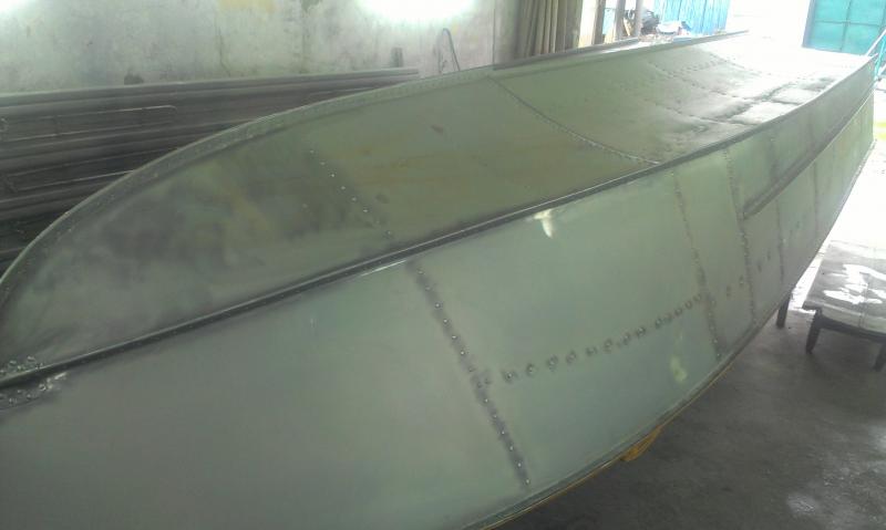

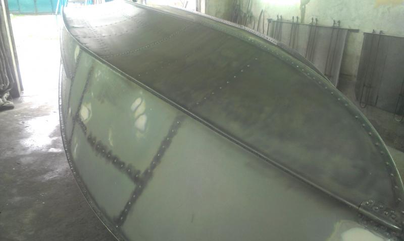

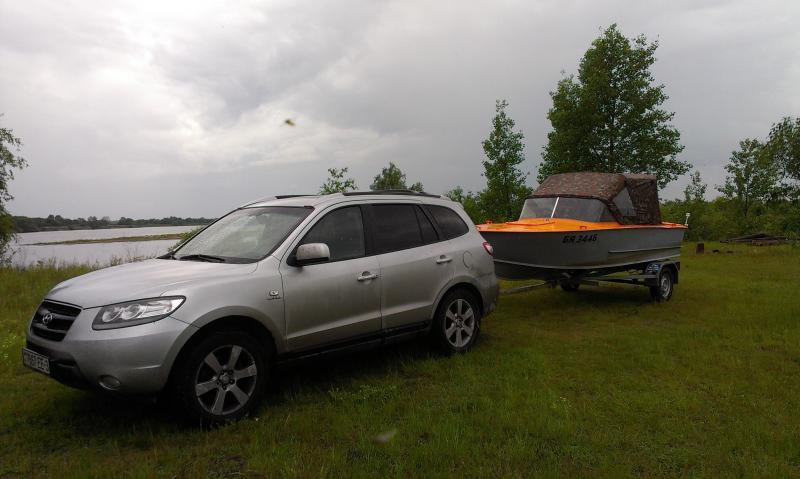

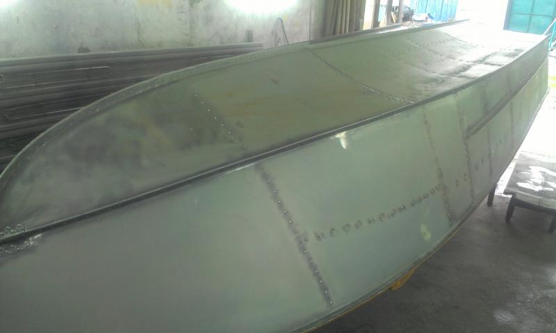

И так, начнем по порядку! Являясь в течении нескольких лет пользователем комплекта ПВХ Краб R-275 и мотора Tohatsu в 6 л/с, меня все время не оставлял в покое (и даже мучал) вопрос, а как оно "ходится" на настоящей "железной" лодке? Время от времени я заходил на сайты о продаже водномоторной техники "чисто" посмотреть, а что там продают-покупают, так-как никаких предпочтений и особых знаний по лодкам у меня тогда не было. И вдруг вижу объявление о продаже лодки Прогресс 2м прямо в моем городе и даже в соседнем районе, с уточнениями, что на воде не была ни разу и состояние как новое. Разум мой затмился, сомнения отброшены... Звоню, договариваюсь, беру товарища, еду, смотрю, торгуюсь, покупаю!!! Лодка лежит в заводском цеху, под кучей всякого хлама и мусора. Со страху кажется очень большой... но спокойно грузится в ГАЗель стараниями трех человек и едет в гараж на постоянное место жительство где разгружаем ее вообще вдвоем. Наконец лодка лежит в гараже, уже спокойно хожу вокруг, осматриваю, думаю и... эйфория от покупки постепенно проходит, а на ее место приходят вопросы (много): Лафет, мотор, рулевое, дистанция, приборы, весла, якоря и т.д., и т.п., ведь совсем ничего нет, лодка совершенно голая, голова идет кругом. Начинаю с простейшего, помыть и пропылесосить. В процессе обнаруживается табличка...

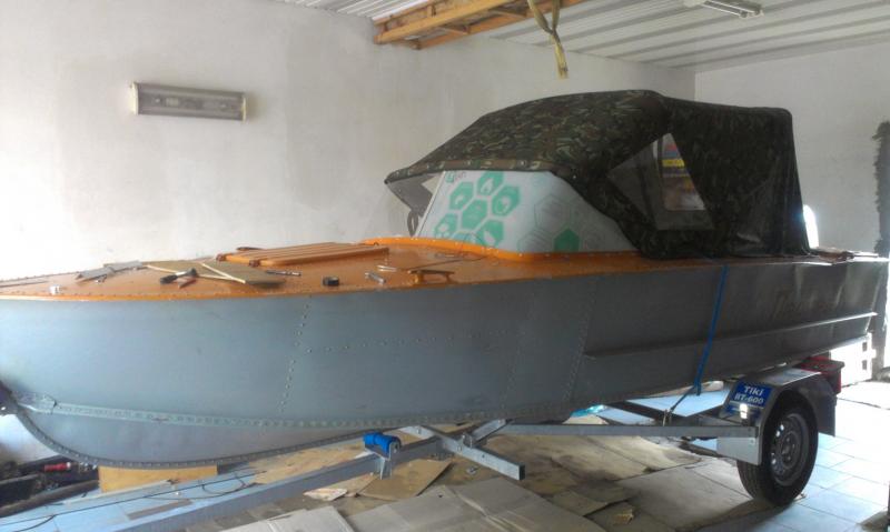

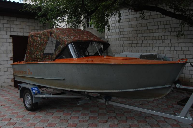

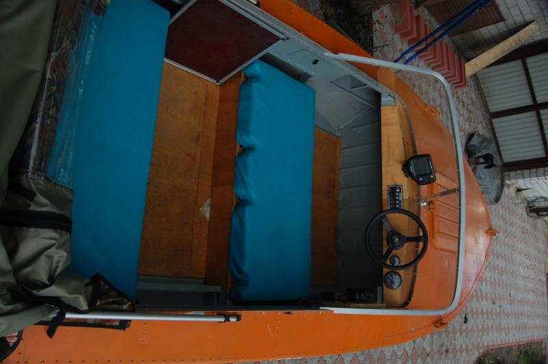

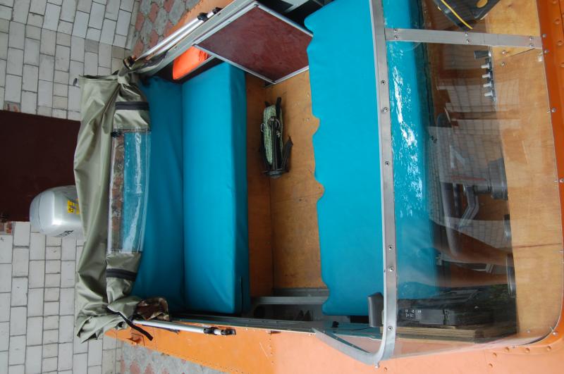

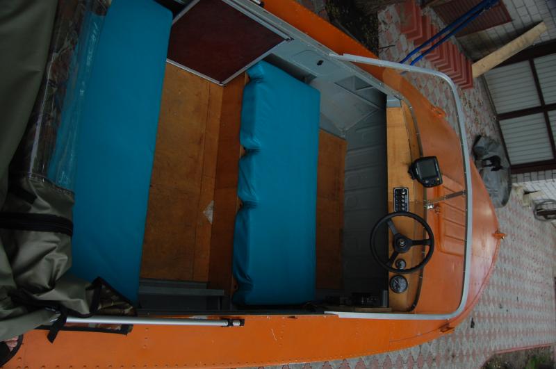

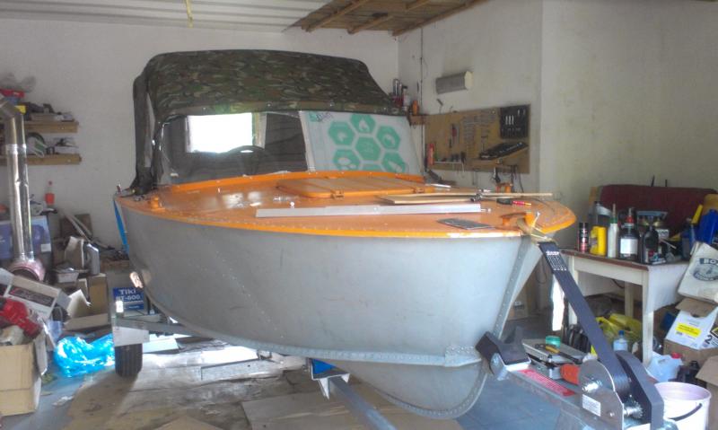

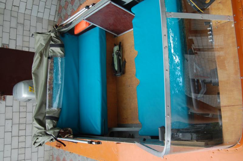

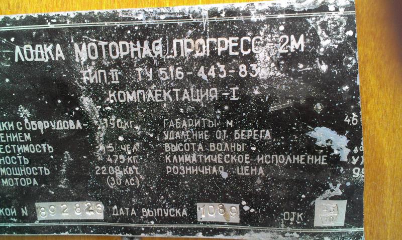

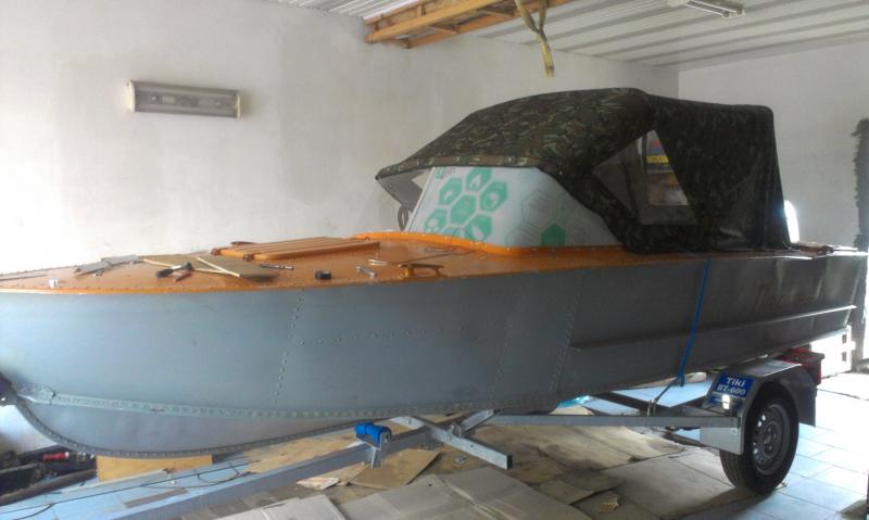

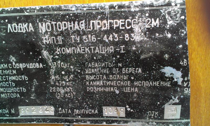

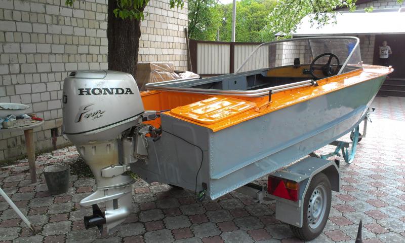

Прогресс действительно оказался новый, воды не видел и очень грустил по этому поводу. Как и где он жил с момента рождения в 1989 по 2011 год, это тайна покрыта мраком. Так что по корпусу делать ничего не пришлось. В ближайшие планы входило: Подсоединение мотора, установка приборов, подсоединение аккумулятора, изготовление сланей, сидений, ветрового стекла, тента, ходовых огней и главный вопрос, а на чем возить Прог???

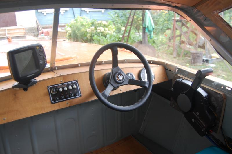

Для перевозки был приобретен лафет TIKI Treiler BT-600 (контора финская, производят в Эстонии) и Прог уместился на него с большой охотой. Потом в Моремане на зимних распродажах были куплены рулевой трос 14 футов, троса газ-реверс, тахометр и вольтметр, ходовые огни, руль и рулевой редуктор Т-67. Коллеги никогда не покупайте РЕДУКТОР Т-67 это полное ГОВНО!!! В дальнейшем на воде руль приходилось крутить с силой двумя руками, а на второй сезон использования он полностью вышел из строя (слизались зубья на пластиковой шестеренке). Теперь к выбору редуктора на замену я отнесся архи тщательно. Был куплен Т-71 и к нему рулевой трос 13 футов, 14и футовый трос по моему мнению слегка длинноват. Руль я изначально переставил на правую сторону.
В "Лодке 44" были куплены стекло и тент с дугами (и цены у них тогда были вполне вменяемые).
Для сланей и сидений была приобретена бакелитовая фанера 7мм. Фанера с большим трудом нашлась в Москве.
Вообще "тюнинг" я решил делать по минимуму чтобы лодка была максимально легкой и не возникали вопросы типа "А ПОЧЕМУ ОН ПОД ТРИДЦАТКОЙ ЕЛЕ ЕДЕТ".
За долгие зимние вечера почти все работы были сделаны, "почти" потому что в процессе эксплуатации все равно приходится что-то доделывать, переделывать и доводить до совершенства))). Спасибо большое всем моим друзьям которые помогали мне в этом не легком процессе.
А еще были получены Судовой билет и удостоверение на право управления маломерным судном.
В процесе работ.

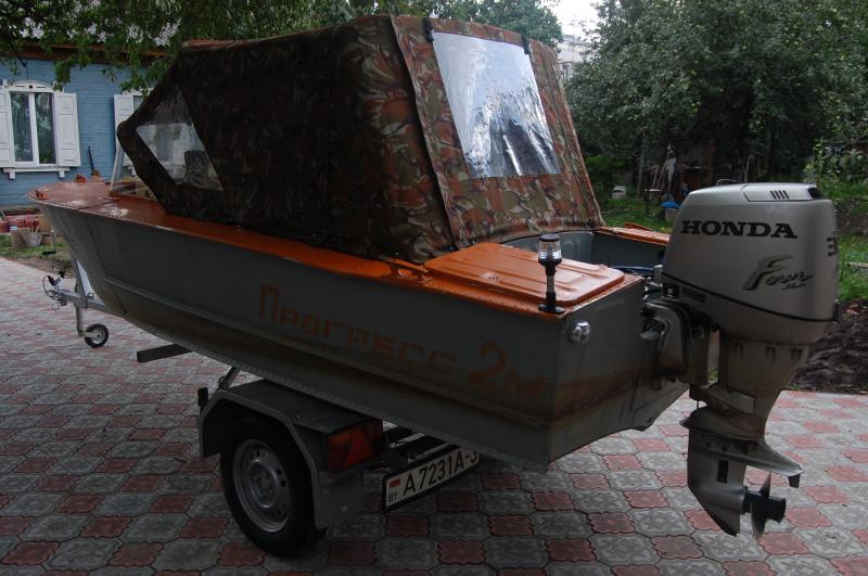

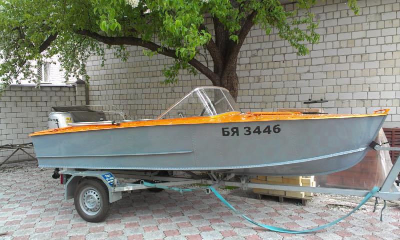

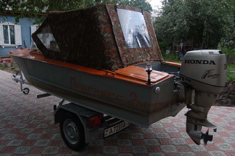

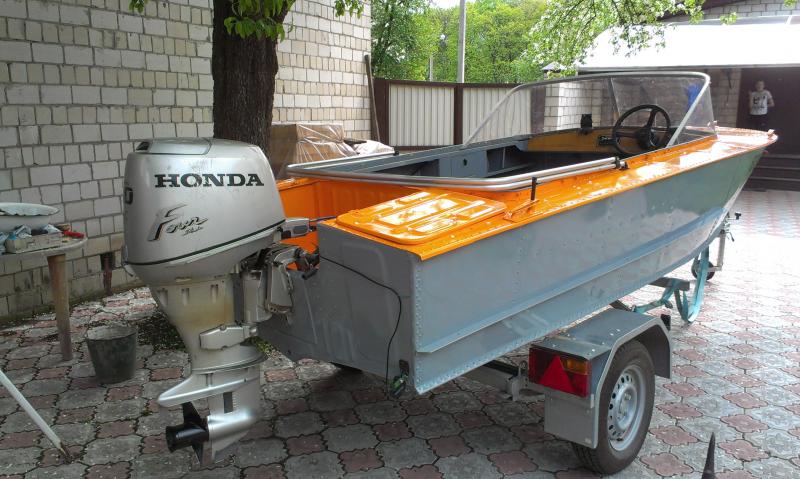

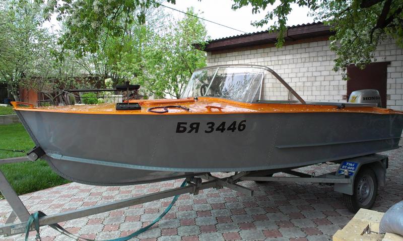

В итоге к началу сезона получилось вот так!!!

достойный тюнинг-ничего лишнего-я б еще гидрошайбы посоветовал.
тимур
05.10.2013
642
33
Нью стайл 434, Волжанка 44
Ямаха 40 веос, Хайди 40
У меня Т67 стоит 4 сезона, живой вроде ещё. Крутится легко, не закусывает
Mr Bull
06.12.2016
19
г. Гомель
Mr Bull
Прогресс 2м, ПВХ-Краб R-275
Honda BF 30, Tohatsu 6
По поводу гидрошайб думал, но: Мой Прог никогда не рыл носом, на глиссер выскакивает за пару секунд и в одного и в пять чел, идет ровно и очень устойчиво, ничего не забрызгивает. Скорость в одного на 9ом винте 42км.ч. В общем, от добра добра не ищут.

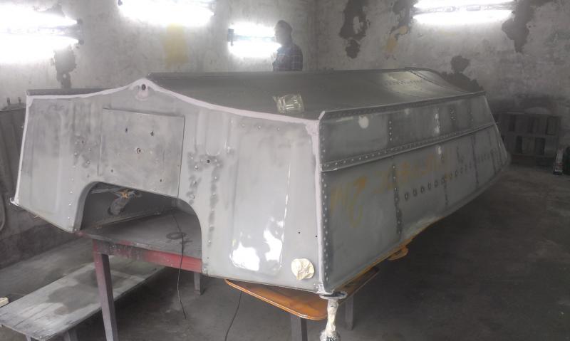

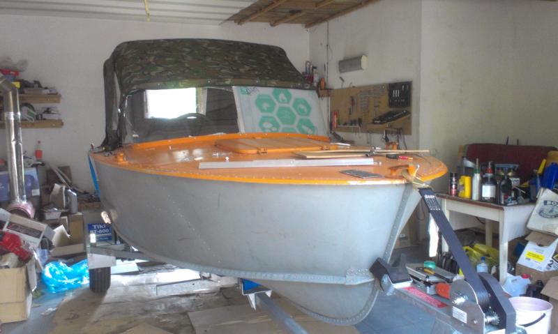

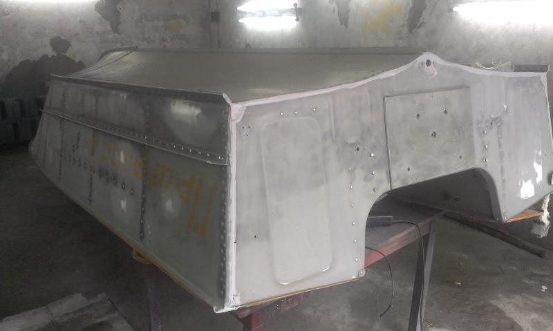

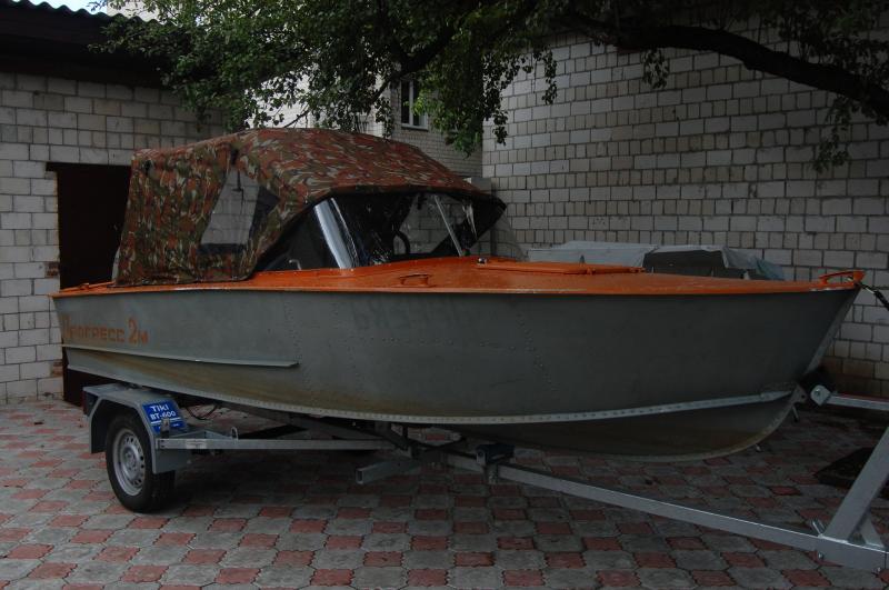

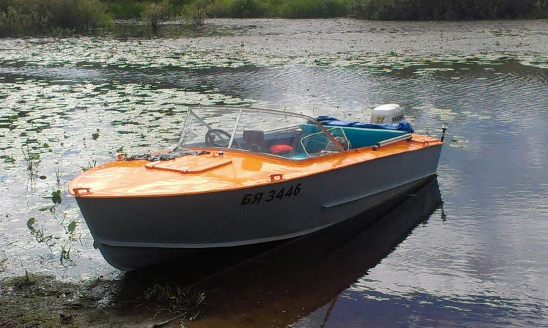

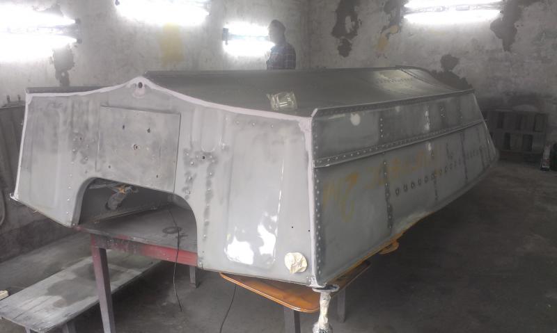

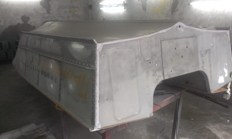

Первый водномоторный сезон был откатан с обоюдным удовольствием (моим и Прога). Мы сдружились и вместе ездили на рыбалки и покатушки. Перед вторым сезоном я решил сделать Прогу подарок и покрасил его.
Mr Bull
06.12.2016
19
г. Гомель
Mr Bull

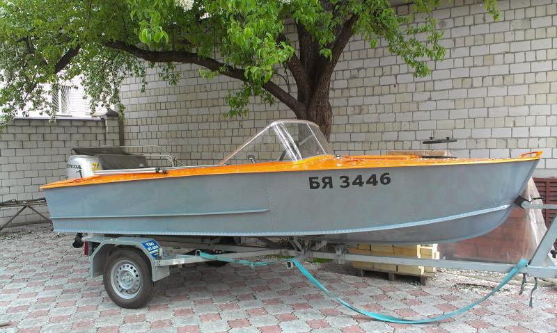

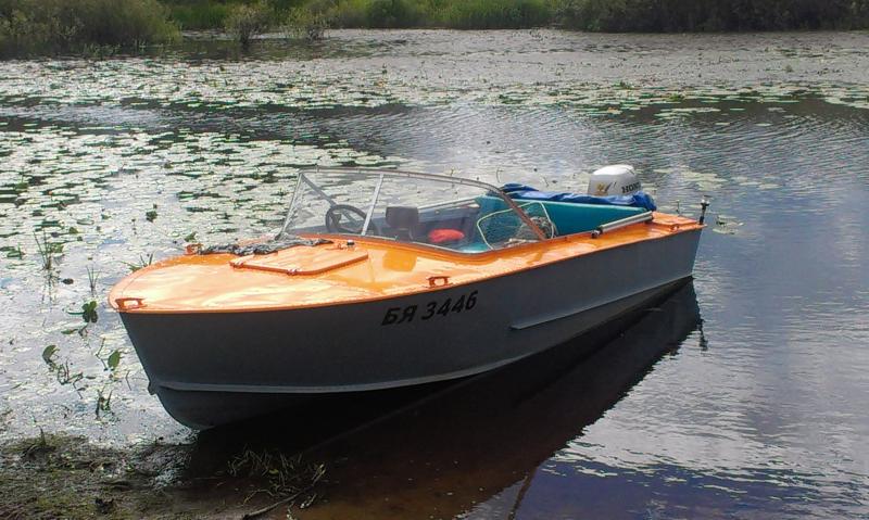

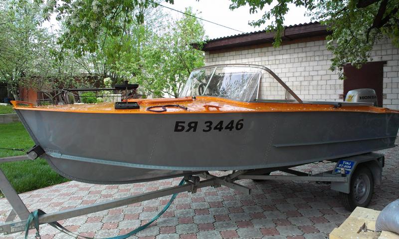

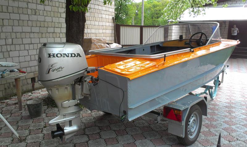

Цвет после долгих раздумий, я решил сохранить оригинальный. Старую краску снимали кор. щеткой, но очень нежно не до голого металла. Использовали плакирующий грунт ВЛ-02 и грунт и сама краска автомобильная эмаль. Теперь Прог выглядит так.

Добро пожаловать на форум, друже! Прог хороший и лишнего ничего нет! Стёклышко, дуги - всё сток. Таких немного осталось. Уважаю. А с этого лета всех вас зауважал ещё больше - "Братьями не торгуем" (с). Респект!

Красивый Прог - оригинальный Прог. Плюс в карму хозяину красивого Прога ))) Форма боковин лобового стекла понравилась, как то солиднее выглядит.

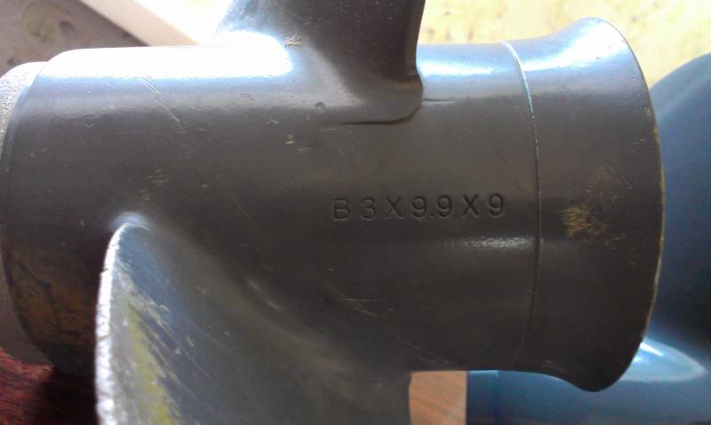

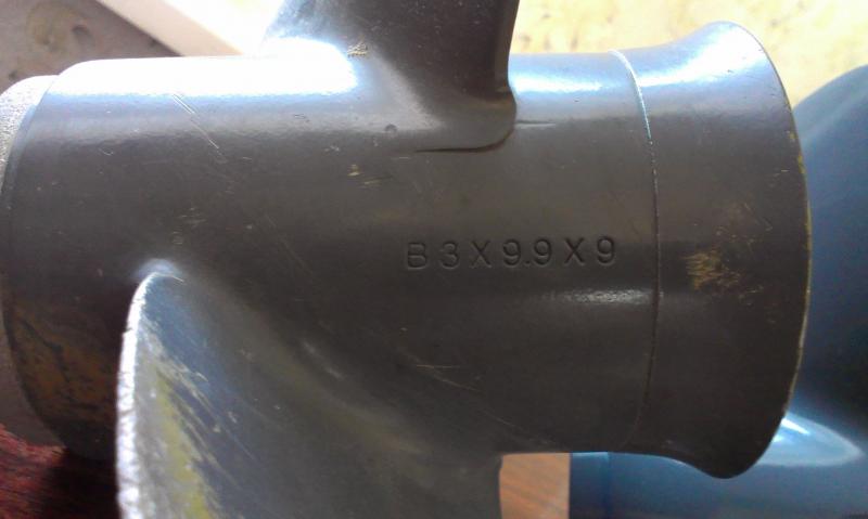

Всем спасибо за отзывы и за плюсы в карму :D Хочу немного рассказать про винты. С мотором мне достался винт серого цвета, неизвестного производителя, с вот таким шагом В3х9.9х9. Винт выбрасывал лодку на глиссер за две секунды, но после 5500 оборотов давал перекрут и лодка начинала идти рывками. Все это происходило вне зависимости от нагрузки.
28 265
2 884
Думаетя мне что этот винт для тебя "СуперГрузовой"
Поспрашивай у знакомых на пробу другие винты и подбери оптимальный для себя. Сам так делал, винтов 10 перебрал пока нашёл оптимальный.

На замену был куплен винт "Мичиган" 13 шага. На глиссер выводит немного медленнее, но до 6000 оборотов раскручивает четко без недокрута и перекрута. При загрузке лодки в четыре человека по течению 36км.ч., против течения 32км.ч. Мичиган шел в комплекте со втулкой и пластиковыми кольцами для плавного перехода от ноги мотора на сам винт.

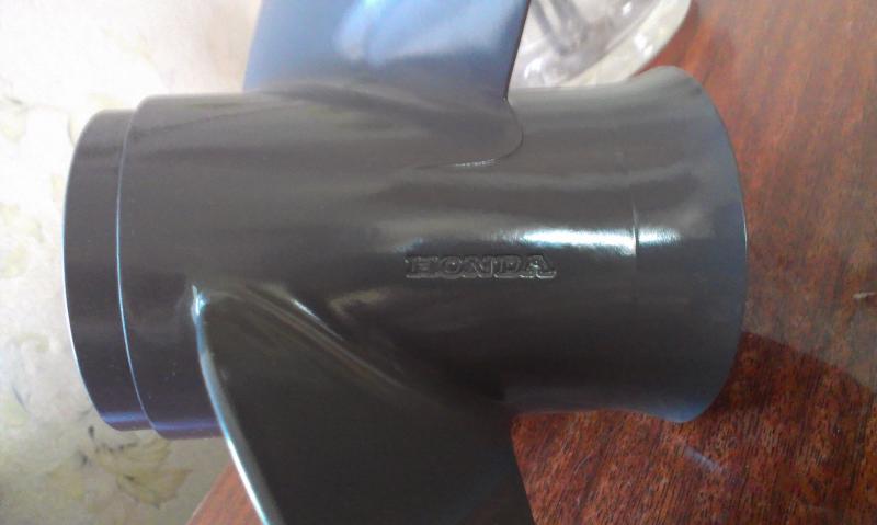

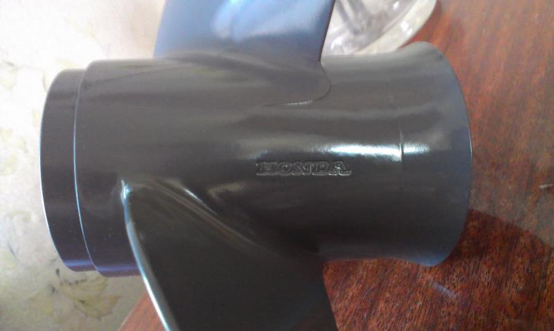

Еще по случаю был приобретен фирменный винт хонда 12 шага. Но он уже да года лежит на полке и ждет когда до него дойдут руки. Если не путаю сейчас Хонда ставит соласы?
