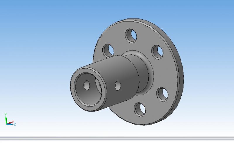

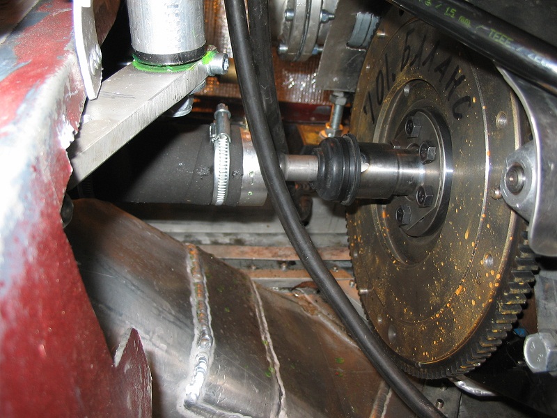

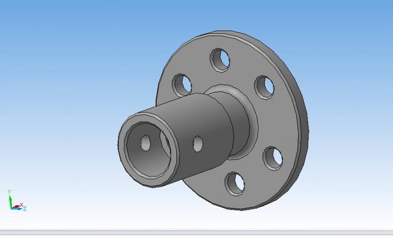

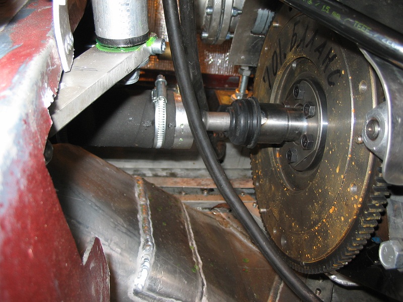

Иван , а по приводу фотки есть ? Как там всё устроено и из каких деталей ???
Ну и просто интересно ...
Вал BRP c бочкообразными шлицами. Муфта к мотору, в нее запрессована шлицевая втулка от старого винта.
