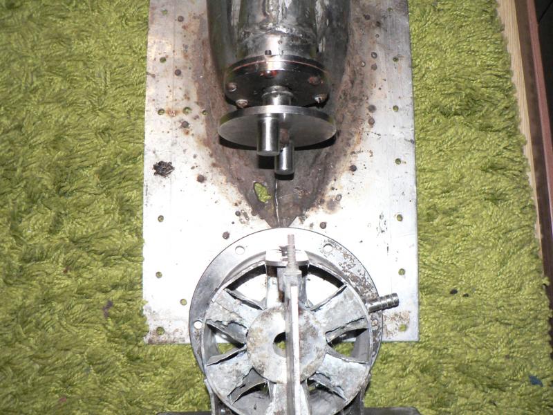

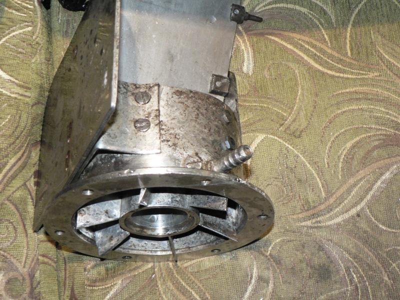

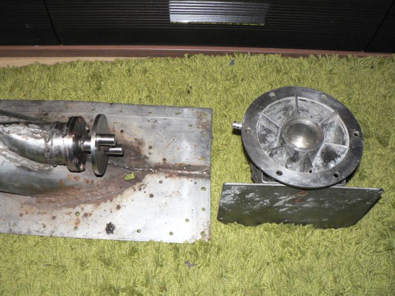

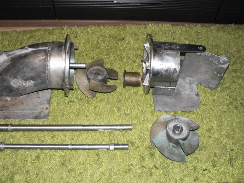

По весне задумал строить лодку.С весны и до осени живу в деревне,река у нас называется "Красивая меча".течение то медленное,почти стоит,то разгоняется что горная река,много отмелей,перекатов,отходов инженерной деятельности бобров,само собой напрашивается лодочка типа джонбот,местные рыбаки или ленивые или ничего про такие лодки не знают,пользуются надувными с веслами,на моторах не ходят,на ПЛМ там нечего делать.Облюбовал я там островок,отдыхающих нет,рыбалка,родник,но пока веслами догребешь-проклянешь все на свете.Выход вижу в установке водомета.

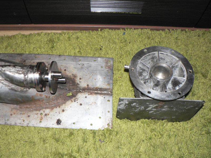

После продолжительных поисков присмотрел на авито стационарный водомет,съездил в Тулу,посмотрел,купил.

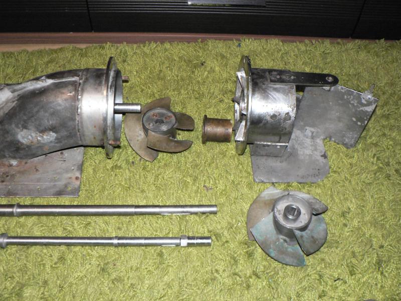

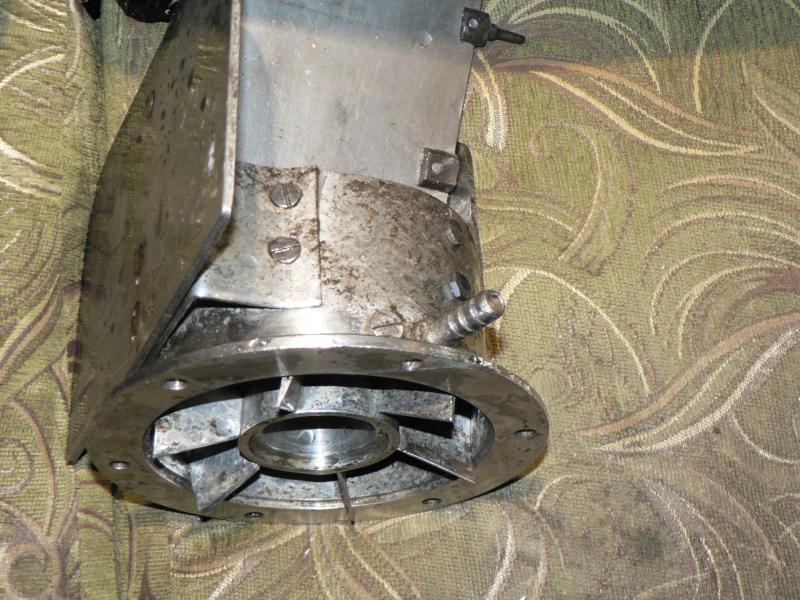

Агрегат мне продали как "водомёт из нержавейки",но озадачил вес и определенные трудности с обработкой,выяснилось-Титан.....

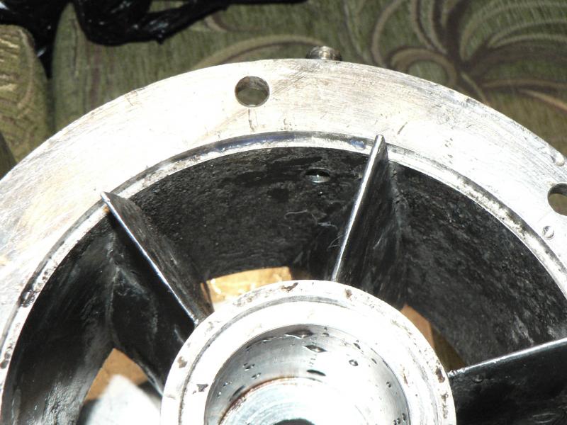

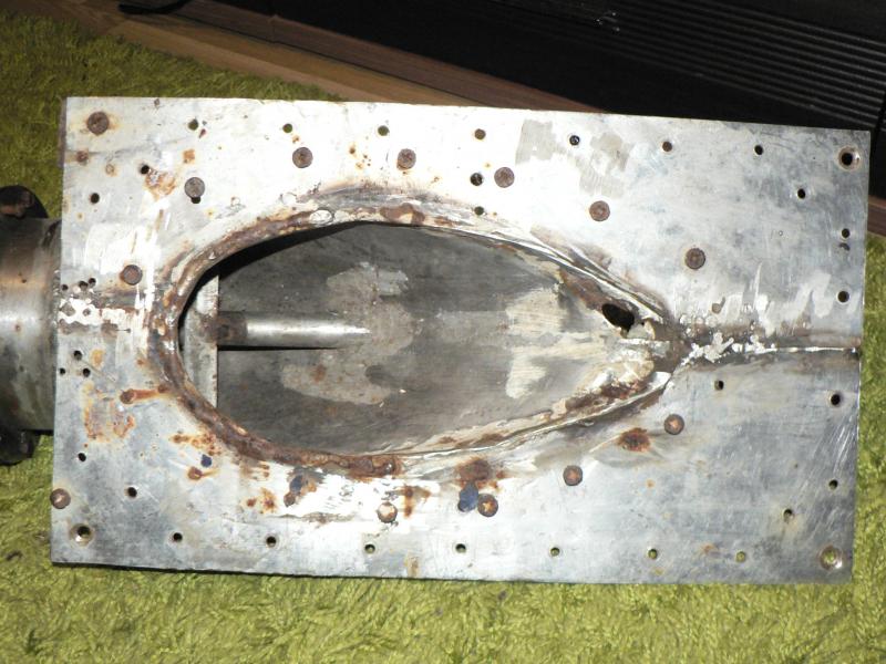

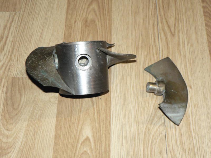

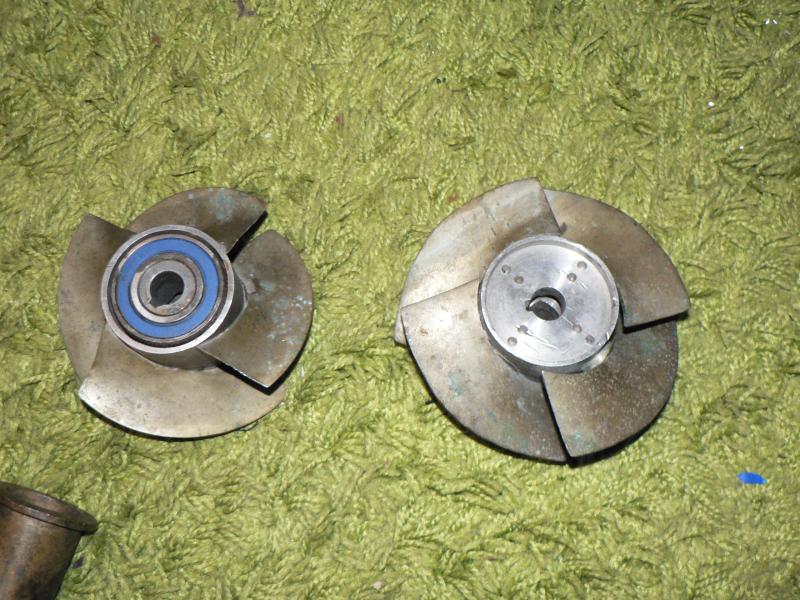

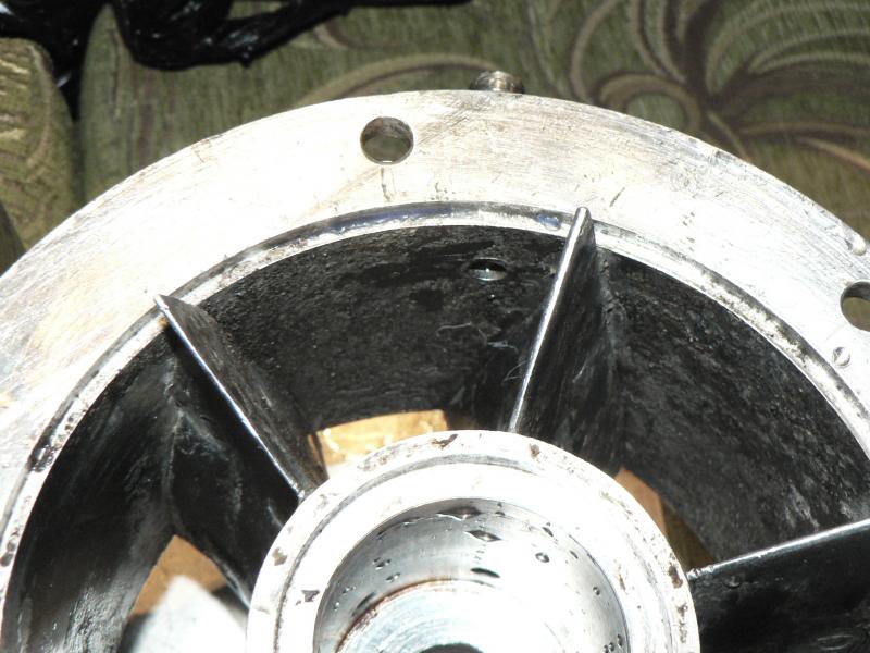

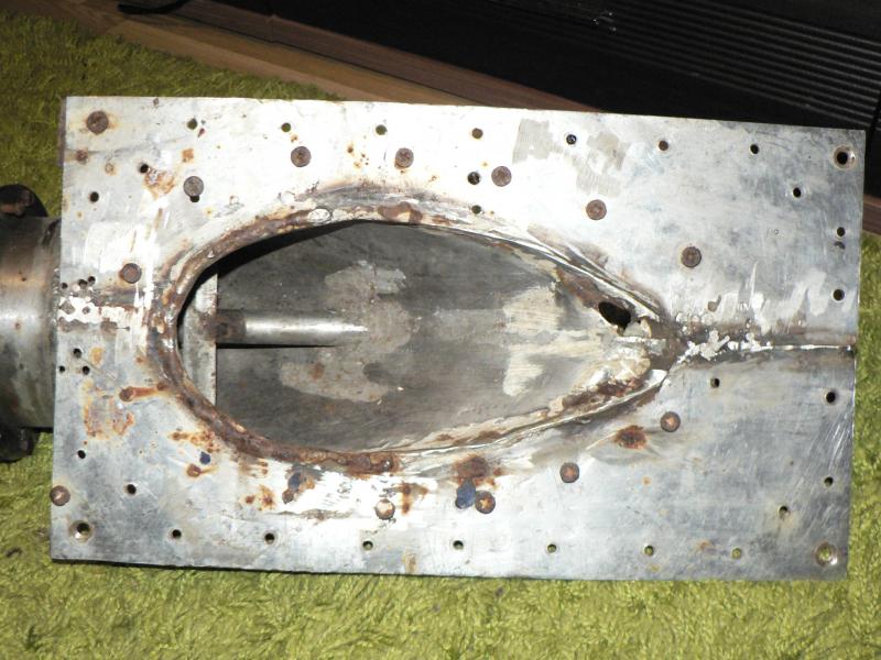

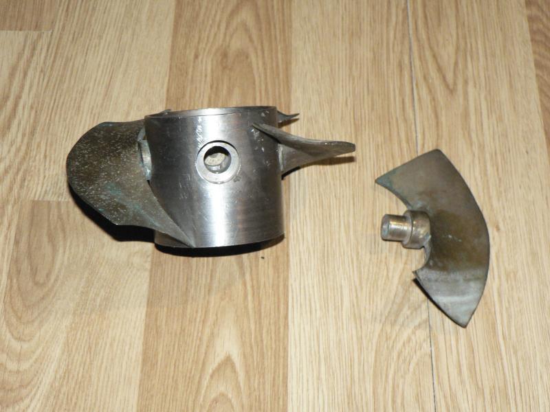

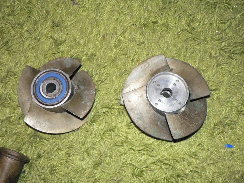

В комплекте есть два вала запасных,титановый и нержа,два импелера,один из них без лопастей,прожжённая дыра от сварки,спрямитель залитый аллюминием (сожрала коррозия).
Хотелось бы выслушать мнение бывалых.
1.Подойдет ли на лодку 3.7-4 метра?
2.Подойдет ли дрыгатель лифан 11-17 лс? Судя по приводу строили под двигатель от мотоцикла "Урал".Двигатели стоимостью более 30 тыщ не предлагать (песионер инвалид-не потяну финансово).

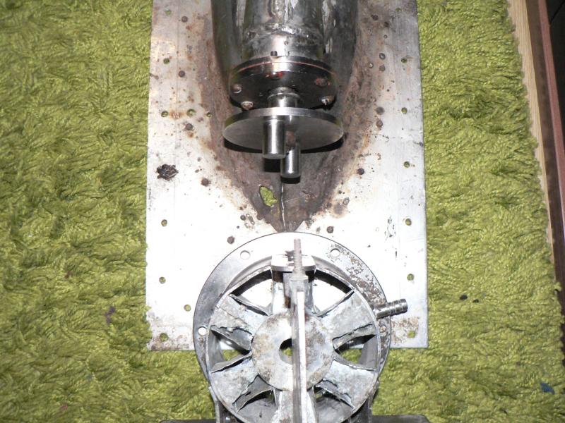

3.Заваривать ли дыру или сделать штуцер для слива воды?
Лодку буду делать из полиэтилена или полипропилена,пока ещё не решил.
Заранее спасибо....

Такой малый диаметр подразумевает высокие обороты импелера, иначе ехать не будет.Точнее будет но очень печально.

Не обижайтесь , но не поедет ваша задумка с водомётом .
Я видел вашу речку . Вам бы в сторону болотохода посмотреть .

Сразу нет .
Я видел вашу речку . Вам бы в сторону болотохода посмотреть .[/quote]
Думал я и про болотоходы,но с нашими перекатами проблематично получится...
К тому же куда девать водомет?
Пока есть время надо определяться с мотором.

Водомет не дает покоя,шибко интересно сделан- титан,импеллеры с возможностью менять шаг,лёгкий...около 10 кг.
По приводу расчитан на 30 лс от мота урал,использовался где-то достаточно долго.
Человек который мне его продал очень мало инфы предоставил.

MotorHead сказал(а):
Применительно к тяжелой лодке,да согласен.

Спасибо,видел.Сейчас на первом месте вопрос о дырке,именно дырке,прожженой сварщиком,заделать или штуцер впердолить?
16 782
1 451
Штуцер для какой цели ?
Если подавать воздух к импеллеру для организации нейтралки , то это не работает , проверяли уже . Воду из лодки откачивать .... вроде не серьёзно это . Да и большой вопрос .... сосать будет через этот штуцер или наоборот фонтан будет ?????
Или какой другой скрытый смысл есть ?
