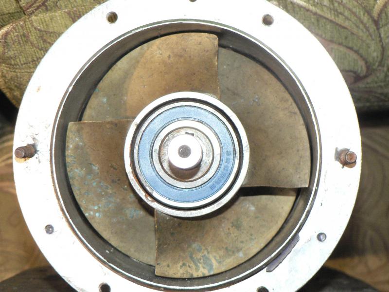

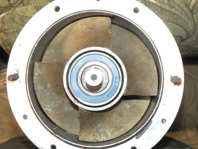

Интересный механизм,не понятно для чего крыльчатка)
16 809
1 469
Вот в этом кине ( начиная с 3мин 58 сек ) он чё то лапочет и показывает зачем нужна крыльчатка . Судя по направлению вращения .... это типа отвод горячего воздуха от мота из кокпита.
Только вот маленькая она для этих целей .... ну значит хватает ....
У этого чела много киношек .... кликните мышкой по названию киношки и увидите все его фильмы на ютубе или канал его ютубный посмотрите ..

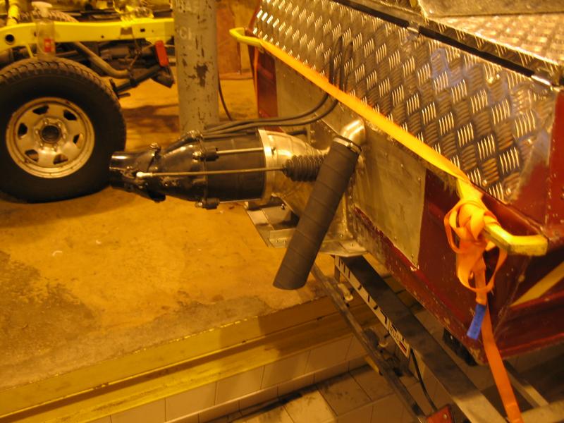

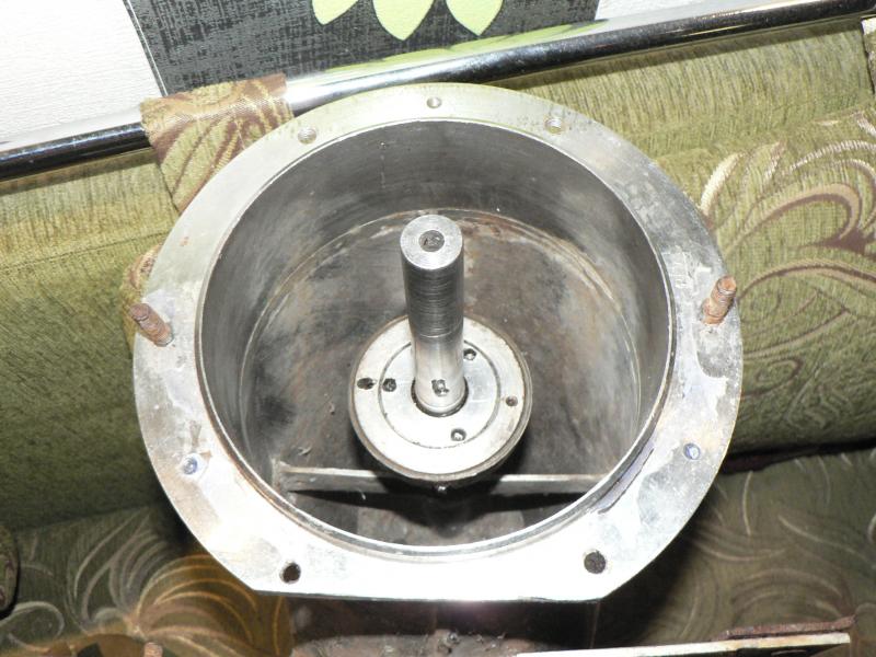

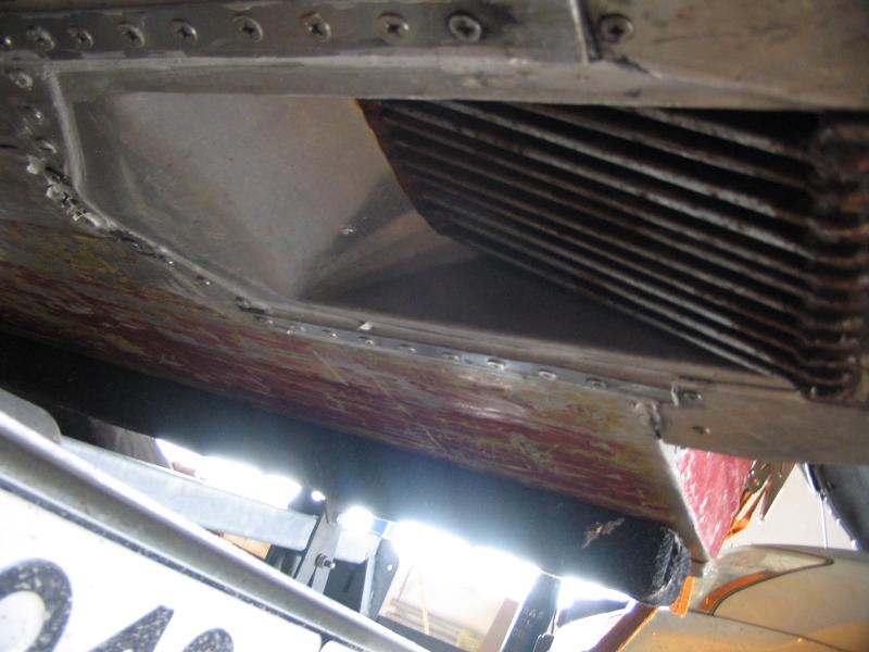

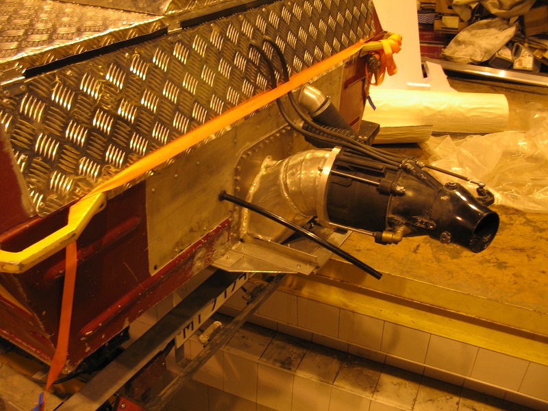

Забрать не проблема. Хотелось бы увидеть водовод со стороны кормы .

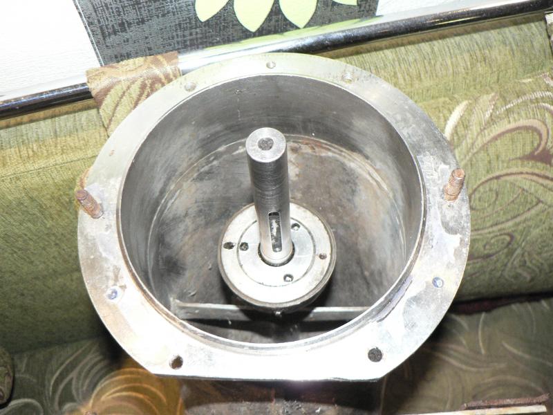

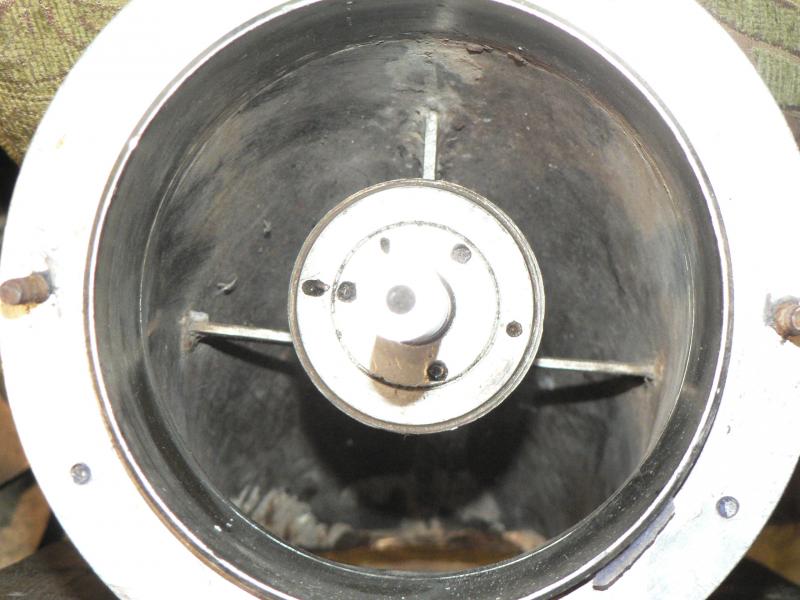

На фото не видно? вроде-бы со всех ракурсов снял...
klp37
29.11.2016
33
Уфимка гнилая
Весла
Еще фото.
klp37
29.11.2016
33
Уфимка гнилая
Весла
И ещё.

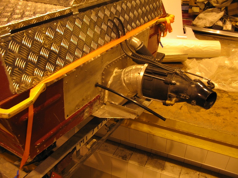

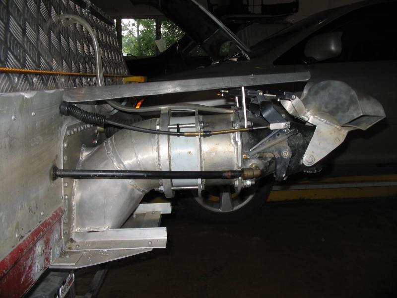

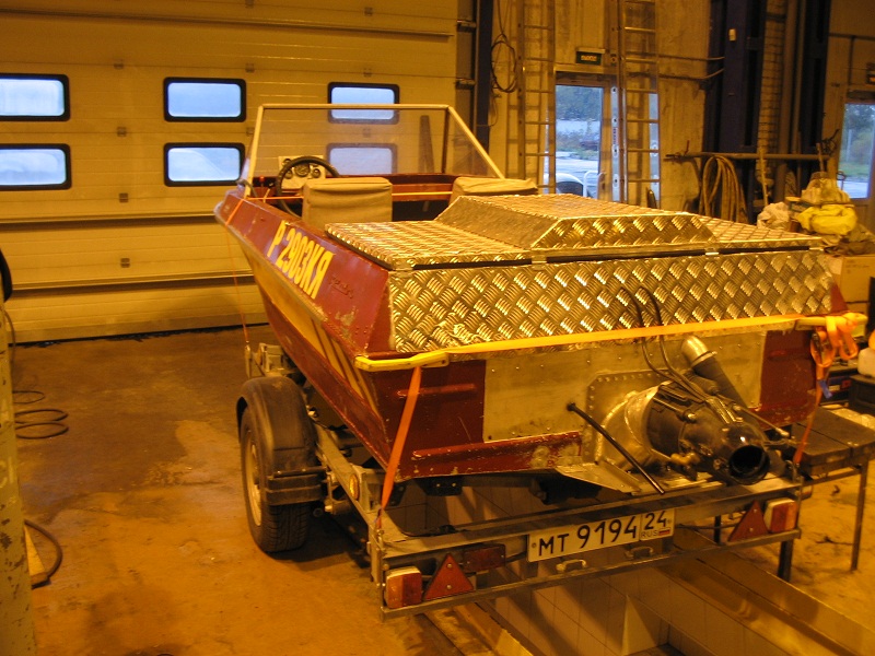

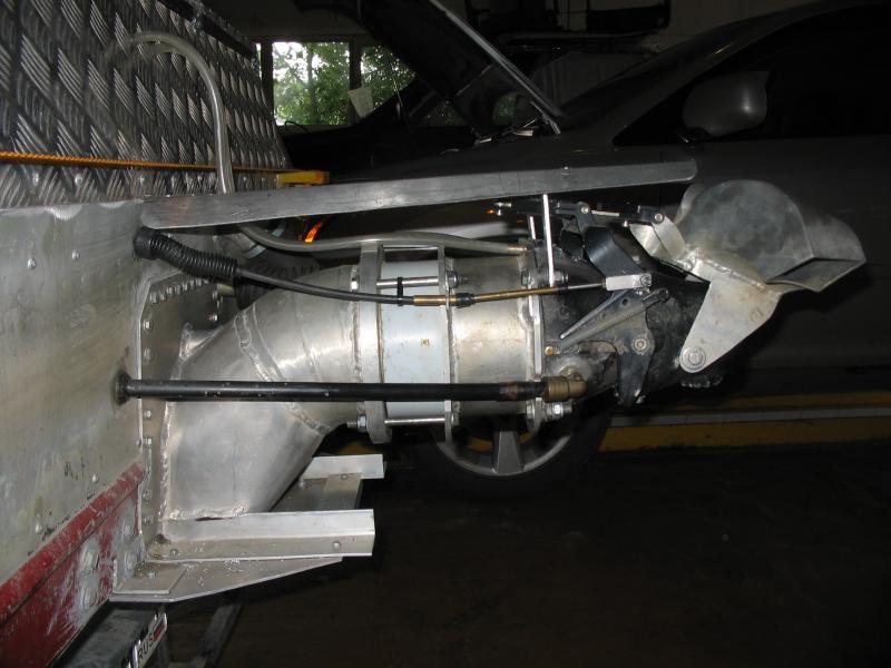

Водовод не очень. А винт похож из статьи КиЯ № 152 "Ласточка с водометом" судя по всему это он и есть.

Иван , а про свой Крым с ВАЗом расскажите ??

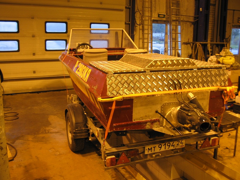

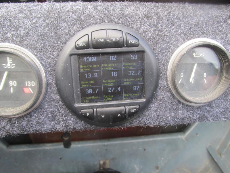

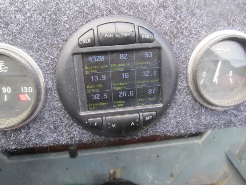

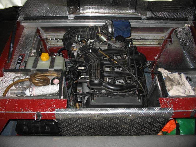

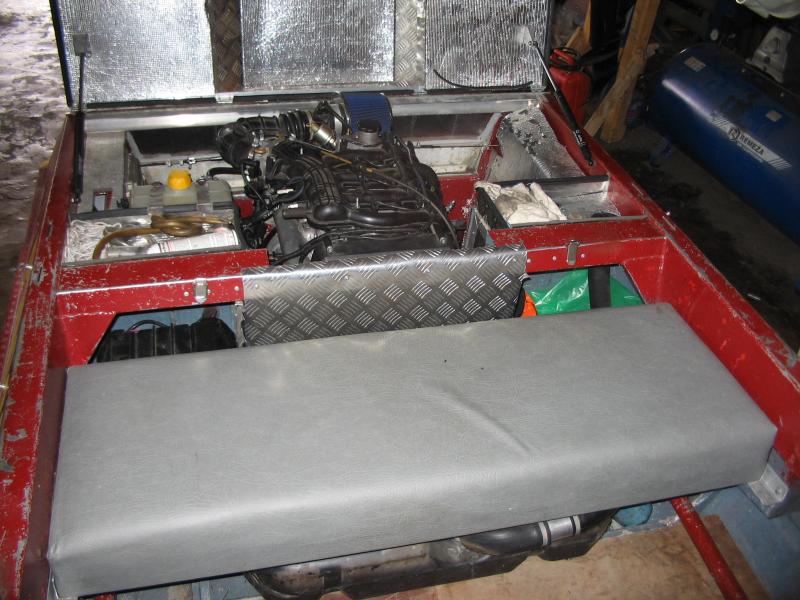

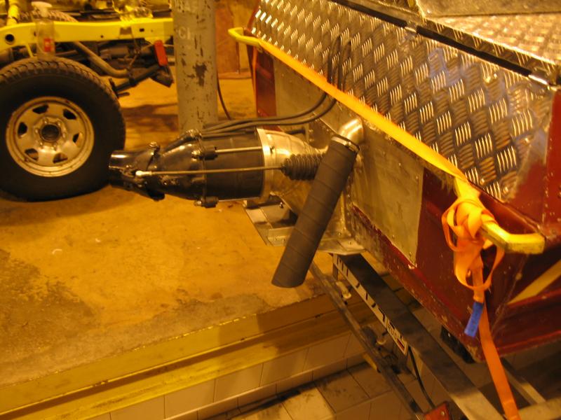

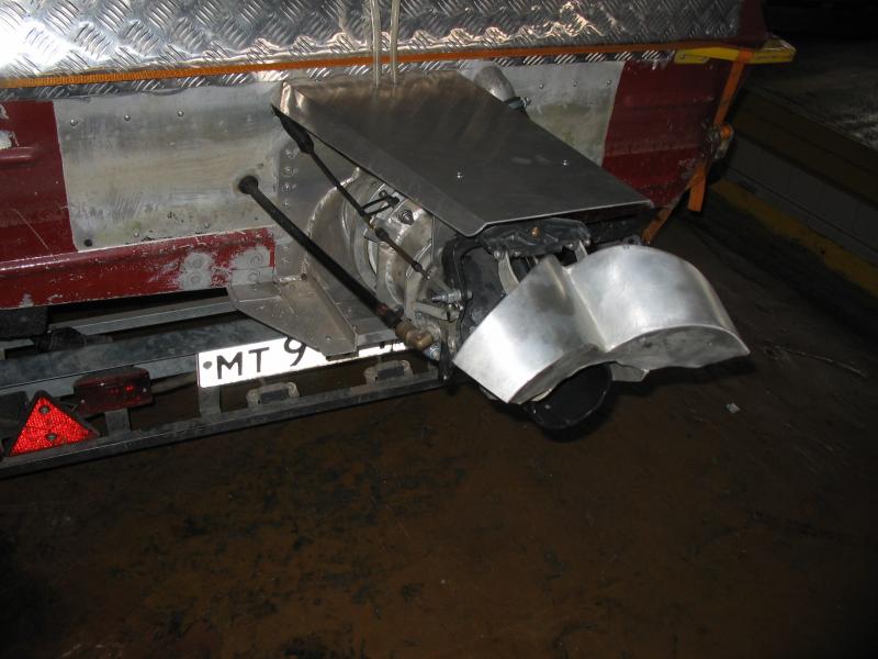

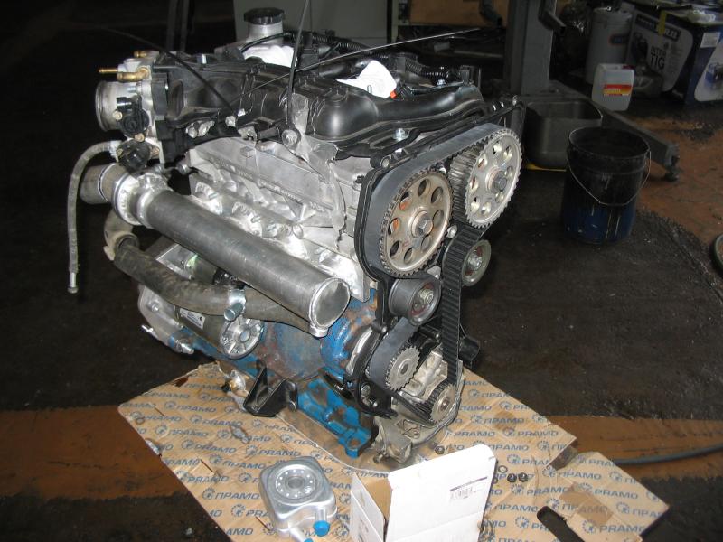

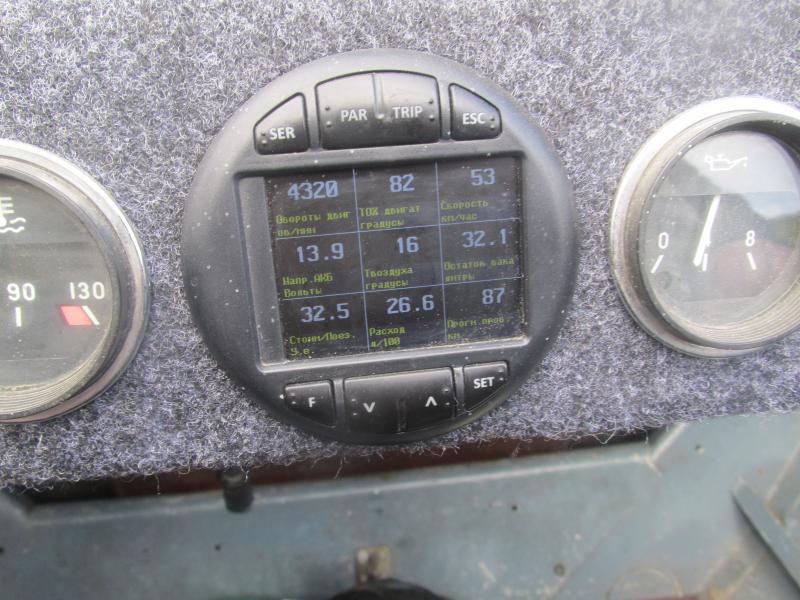

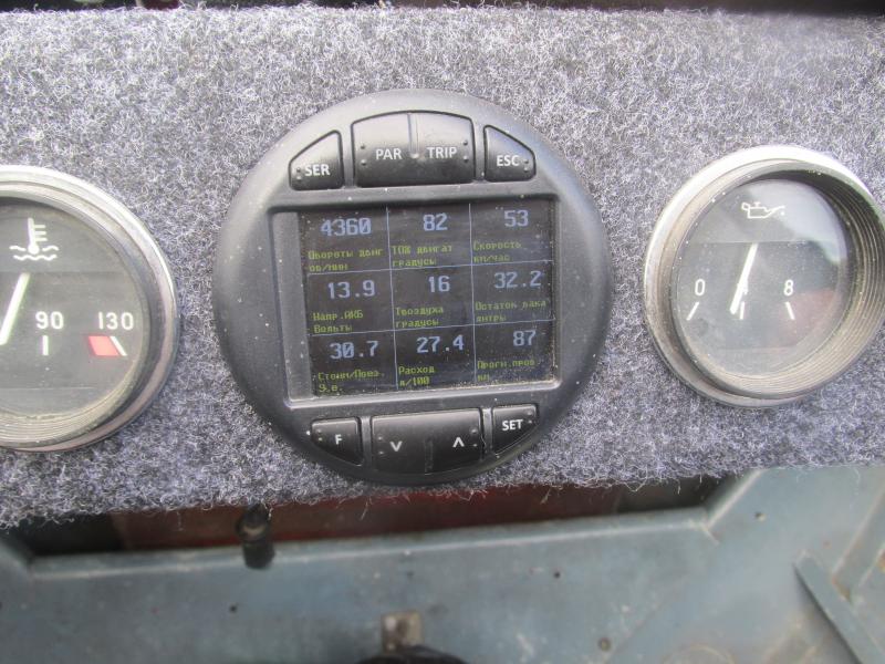

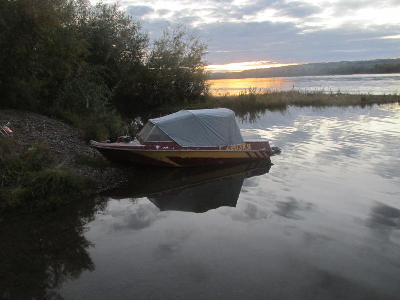

Переделал под водомет. Мотор ВАЗ 21124 (полный сток) Водомет- винт, вал и сопло BRP остальное самоделка. По показателям. Максимум что удалось получить на сегодня 72 км/ч, но мотор перекручивает 5600-5700. А так на крейсерском режиме 4300-4500 об/мин. и 48-52 км/ч. расход при этом 27-30 л/100км. Решетка частая с зазором 10 мм между полос. Есть еще резервы сейчас сделал новый винт и спрямляющий- весной будем испытывать. Фоток много, что интересует могу выложить.

Короче переделкой я очень доволен. На подвесник больше никогда не сяду. Разве только на легкую ПВХ с мотором до 10 сил. Да, там фотка с компьютера это по течению. В этом месте скорость течения 4-5 км/ч.

Крым у меня есть ( ну пока в таком виде topic10360.html) Мотор .. правда карбюратор 08 в углу валяется . Если не подойдёт 08 ... я сегодня уже смотрел мотор как у тебя. Бл.... цены ваще смешные 15 - 25 руб. за рабочий мотор с обвесом , перебрать мотор ваще не вопрос , если понадобится . .
С водомётом основная засада . Но судя по твоим рассказам , от заводского водомёта уже ничего не осталось , стала самоделка .
Я по жизни занимаюсь ремонтом и восстановлением винтов , если подскажешь размеры и хотя бы примерно покажешь где разбросаны грабли , то и водомёт перестанет быть засадой .
Фоток конечно хотелось бы по максимуму .

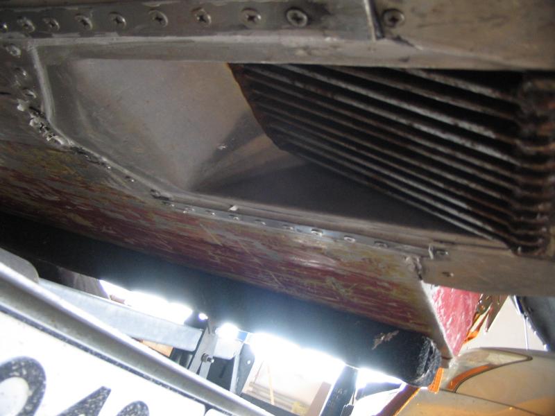

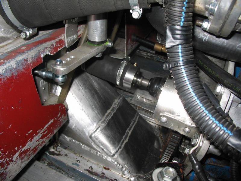

И вопросы ..." как организовано охлаждение мотора ? "
"почему так высоко от днища поднят водовод ? или фотка просто такая или поддон мотора не позволяет ниже ?"
Чё Гимс говорит? Судя по номерам на лодке он есть .

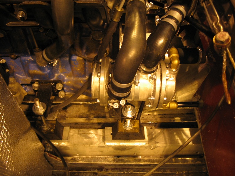

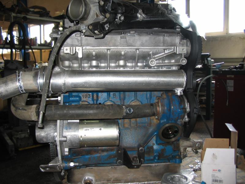

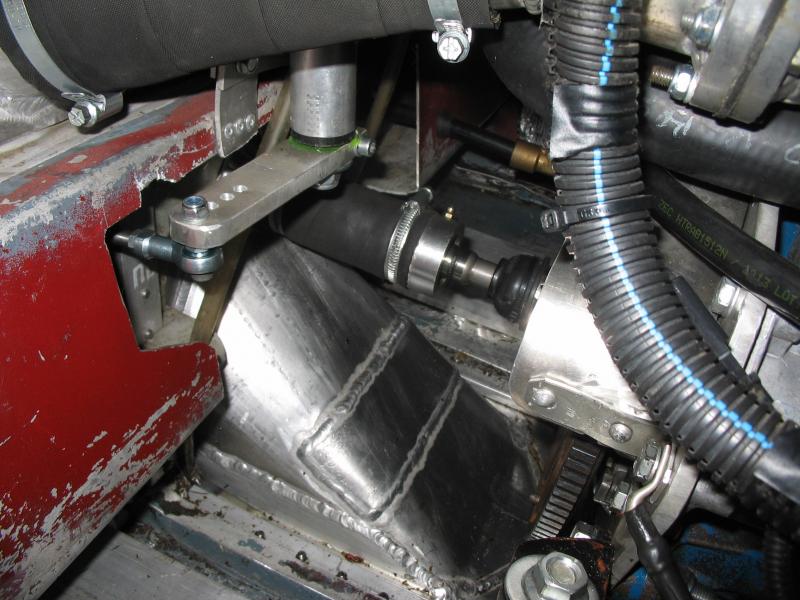

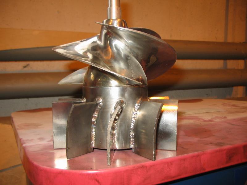

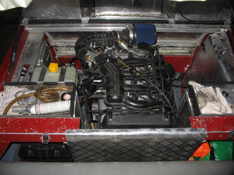

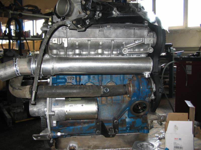

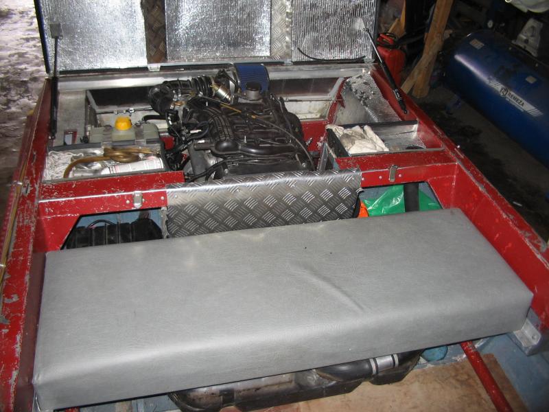

Мотор пойдет и 08, только с ним несколько неудобно делать охлаждаемый выхлоп. С водометом наоборот все просто- покупаешь целиком без водовода BRP или Yamaha 155мм водовод делаешь сам под свои условия. Получишь при аккуратном изготовлении гарантировано 50-58 км/ч при 5000-5500 об. Я переделал под свои условия (камни). Винты придеться подбирать под мотор или делать самому.

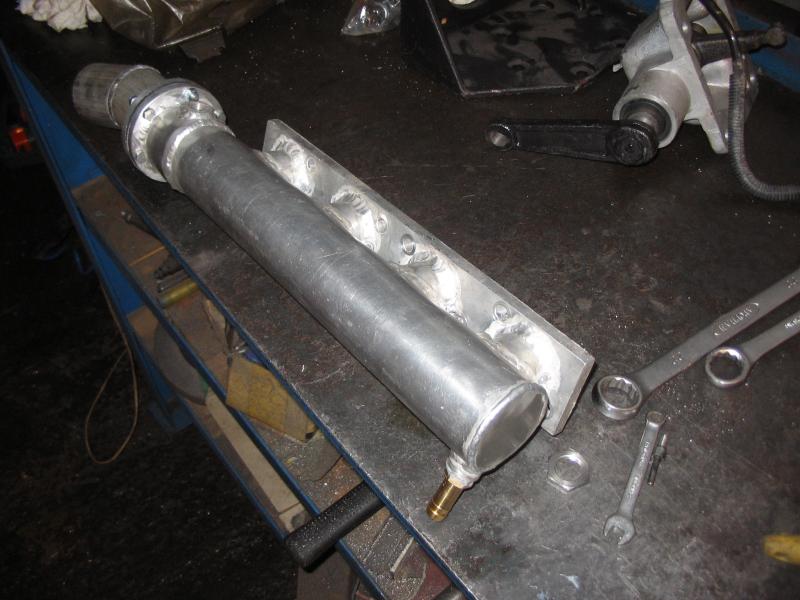

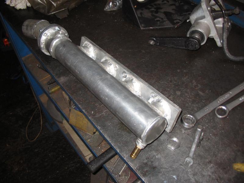

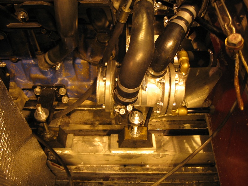

Ось вала на расстоянии 170мм от днища. Обусловлено диаметром маховика. Поддон полностью самодельный из алюминия. ВВХ тоже самодельный, внутри секция КНААПО. Масляный теплообменник (ВМХ) VAGовский (если надо могу номер дать). Коллектор сварной из алюминия. Схема охлаждения простая: сопло-ВВХ-ВМХ- коллектор-выхлоп. Все как на автомобиле, только вместо радиатора ВВХ.
В ГИМС ходил с проектом - сказали все нормально приезжай с катером переоформим. Да так руки и не доходят съездить. Судовой у меня с Вихрем))) ГИМС встречаю раз в пять лет. Штраф 500-1000р. У нас вообще мало кто водометные лодки и катера на учет ставит))) Дальше фотки по теме.

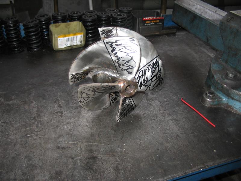

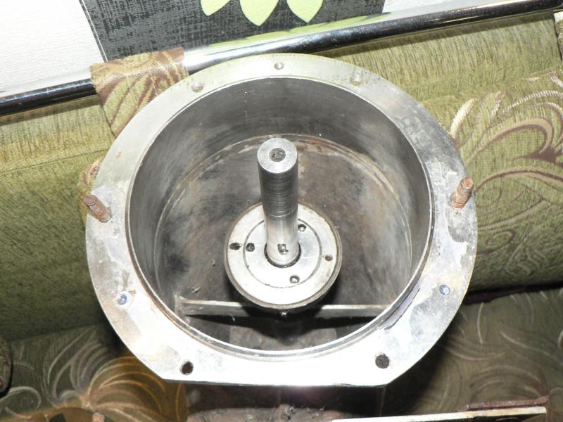

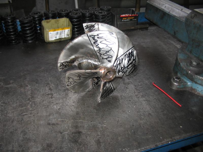

Вот там выше есть фотка с родным водометом BRP- разницы с самодельным по ходовым характеристикам никакой. Винт стоит сейчас solas concord 15/20 c с подогнутой выходящей кромкой. Ну и еще добавлю.

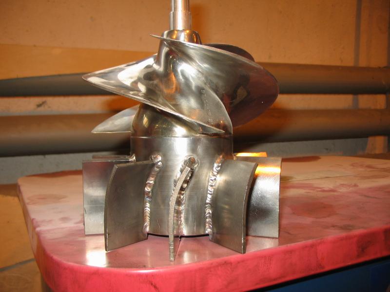

Иван , как мотор себя чувствует на этих оборотах ? Не много ли для крейсерского режима ? Если мне всё равно придётся делать самодельный водомёт , может сразу заложить в него пару "шаг - диаметр" чуть по больше , для снижения оборотов тыщ до 3500? Или я ерунду говорю ?
Сложновато мне у себя найти готовый водомёт и холодильники готовые очень редко встречаются , наверное будет быстрее самодельный сварить , чем найти от того же Амура .
А на малых оборотах охлаждения хватает ? И какая скорость на малом газу или ваще на месте стоит ?
На фотке импеллер для чего маркером разукрашен ?
Спрямляющий аппарат как то считал или "можно на глазок " по образу и подобию от штатного ?
С блока цилиндров вода полностью не сливается при остановках и стоянках или там как то краник приделан на сливной болт ????
