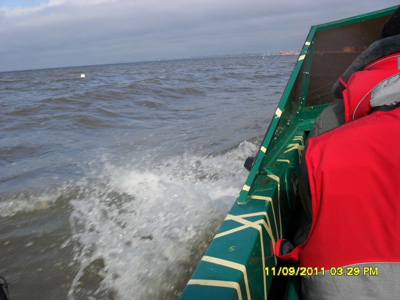

Лодка испытания прошла-попала в непогоду. Помпа отработала тоже нормально. Только движок не сдюжил- довез и помер!

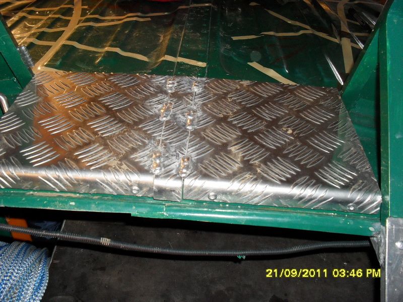

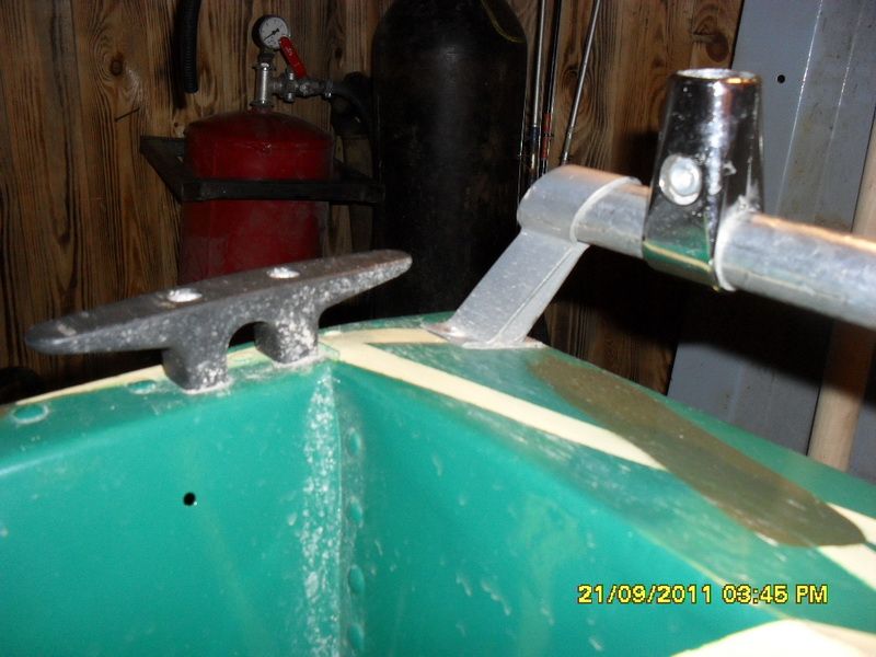

Поскольку, комфорт складывается из маленьких полезностей и удобств, начал их внедрять, где просятся по месту! Продублировал покрупнее чем на старых фото! Ступенька для выхода на нос:

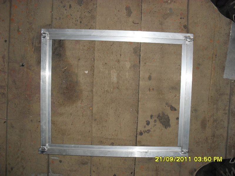

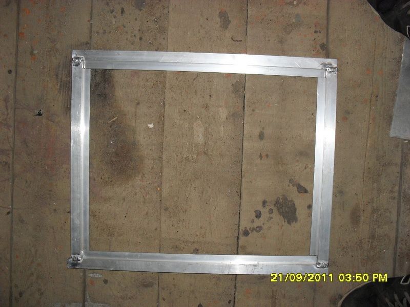

Недоделанная рамка стекла:

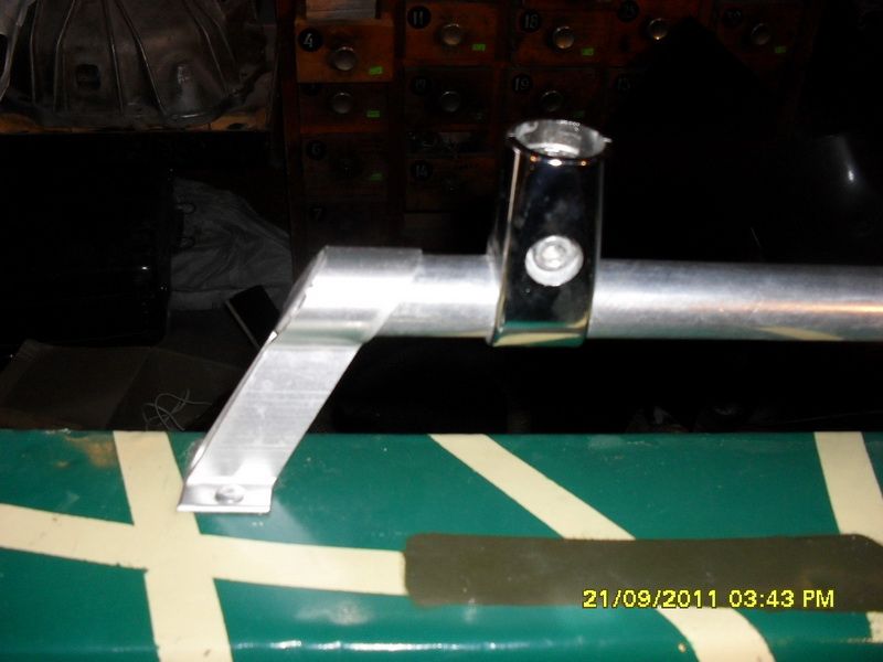

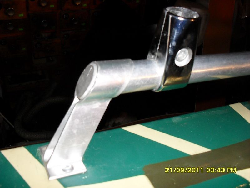

Re: Казанка 5 Ремонт, улучшения, покраска, краткий отчет

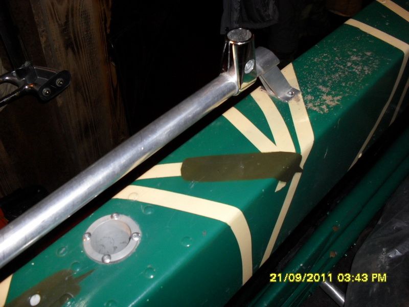

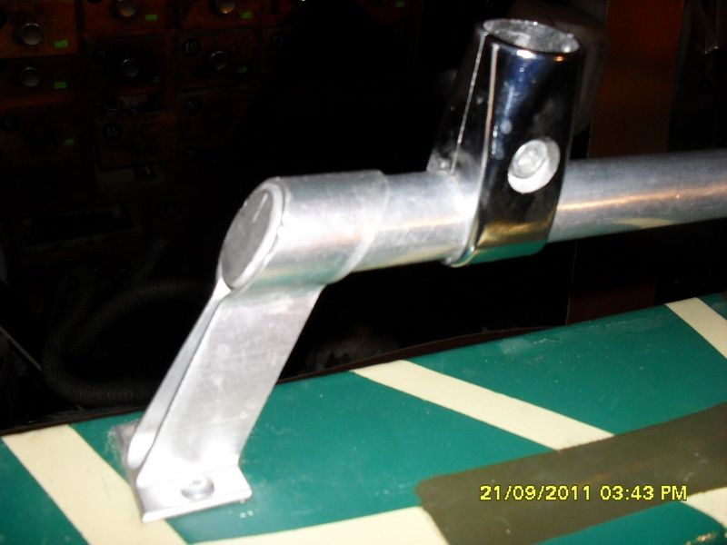

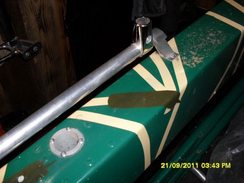

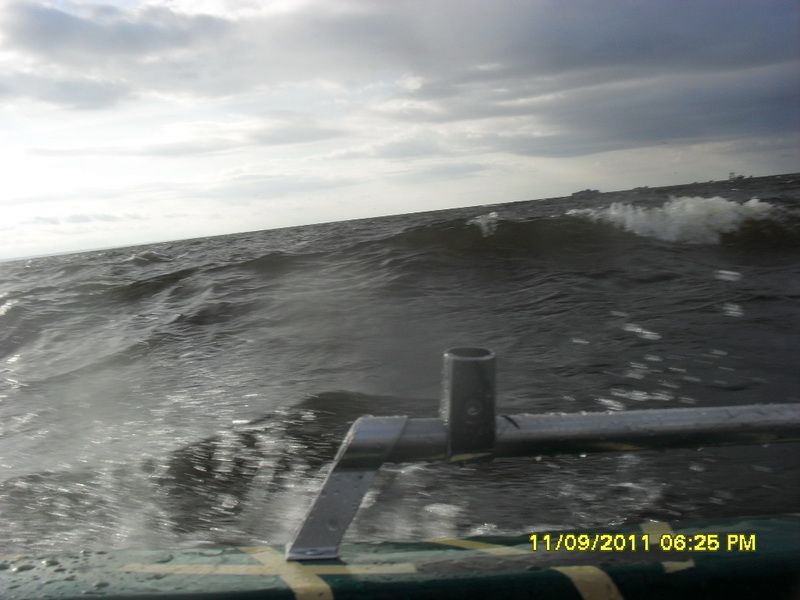

Держатели для тента, купленные в магазине метизов по 40 руб. Функциональность на слом- проверена без тента, но с дугами при транспортировке со скоростью 120 км\ч, т.к тент пока не изготовлен!

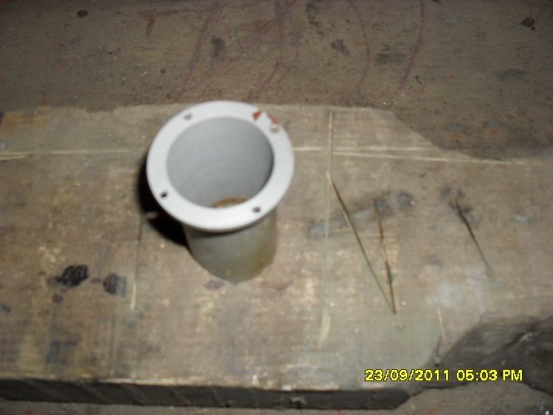

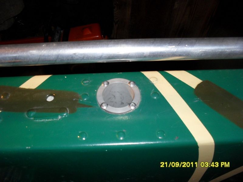

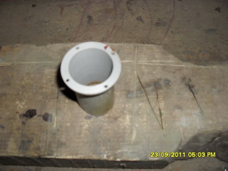

Стакан для подсачека ( по двум бортам)

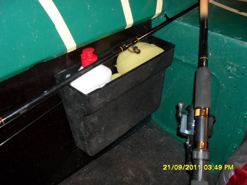

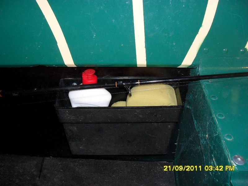

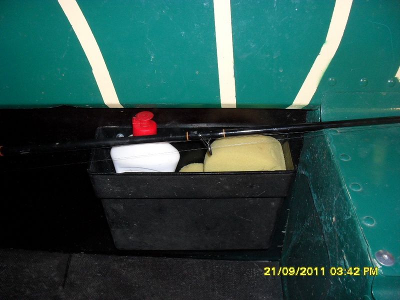

Дополнительный бокс для мелочей. В данном случае находятся- губка и жидкое мыло!

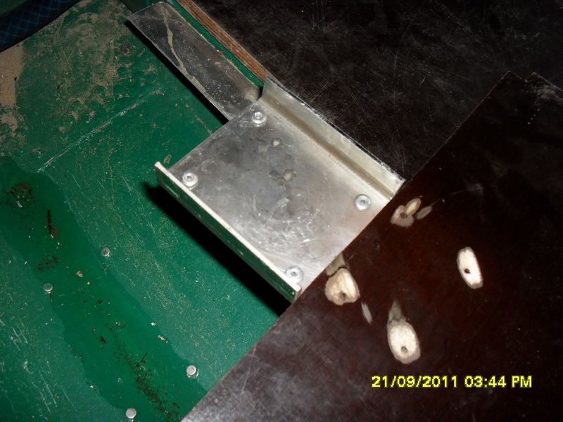

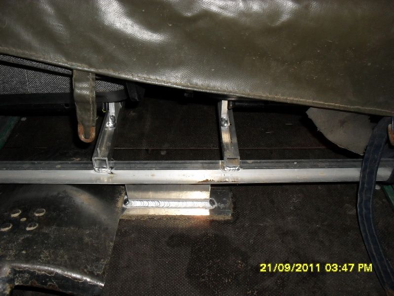

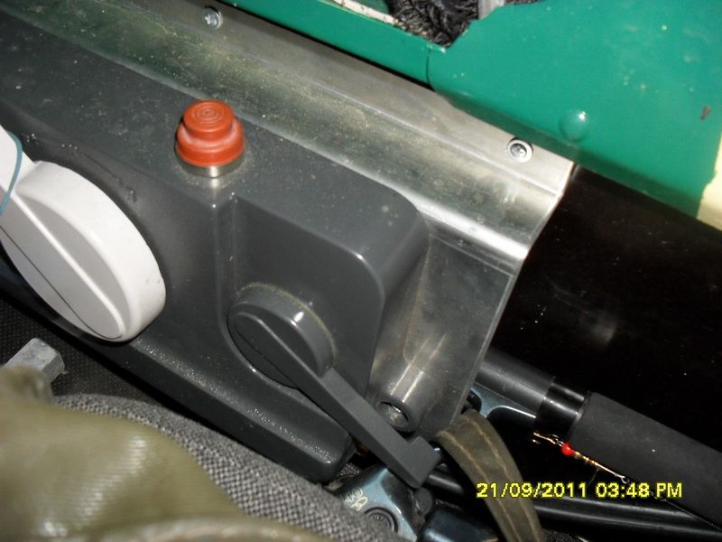

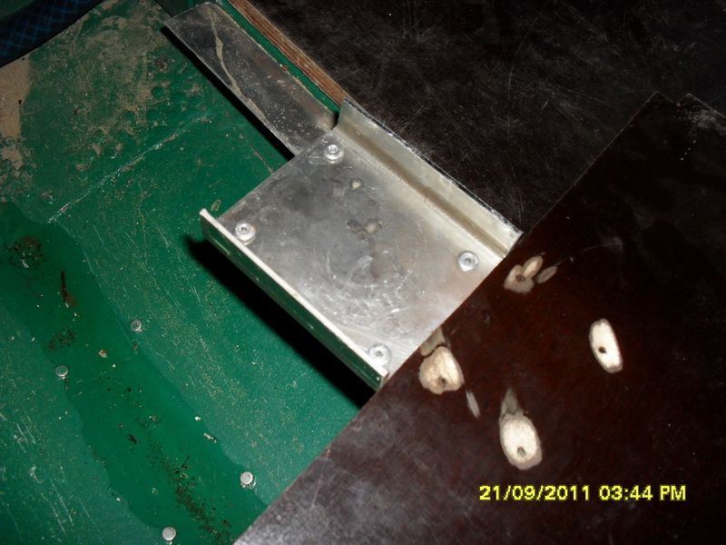

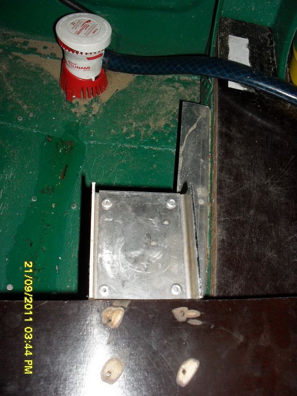

Из листа АМГ, на прессе согнуто крепление машинки газ-реверс:

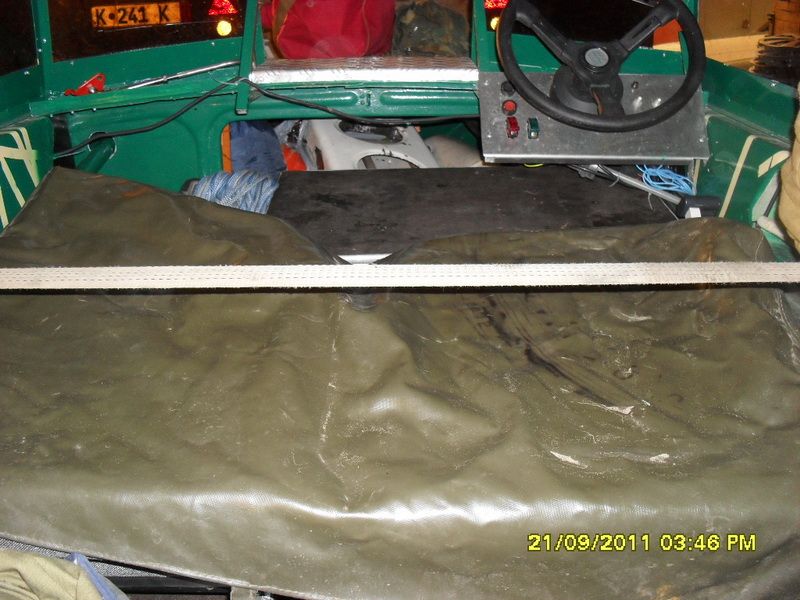

Сиденья в транспортировочном положении т.е. сложенном, одетые в водонепроницаемый чехол:

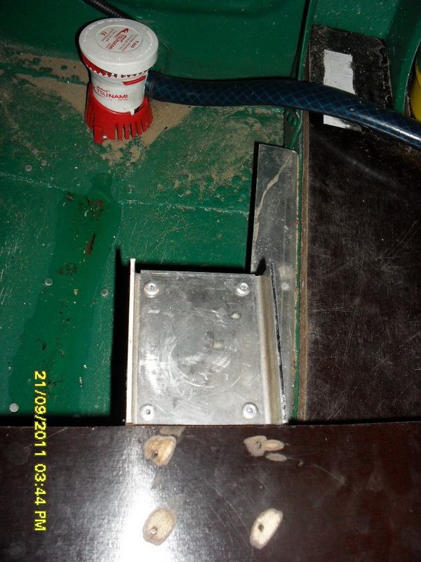

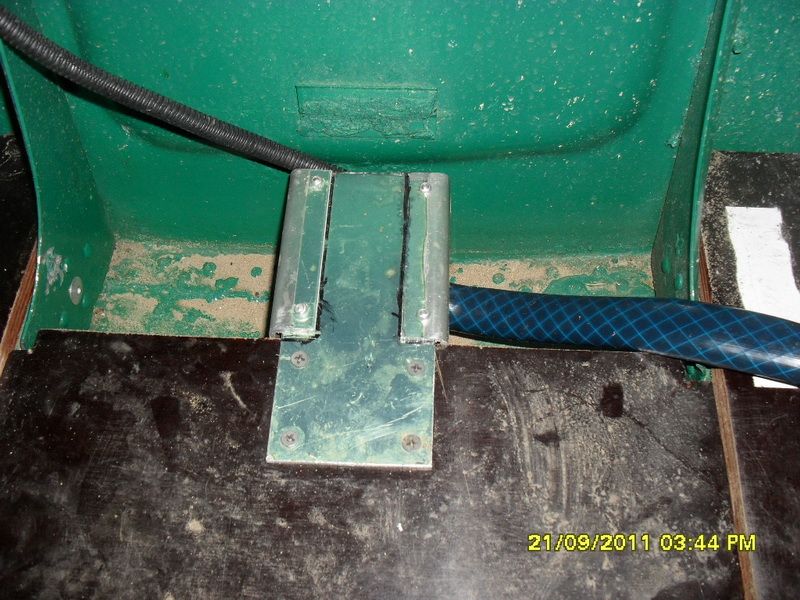

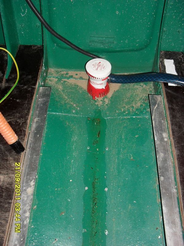

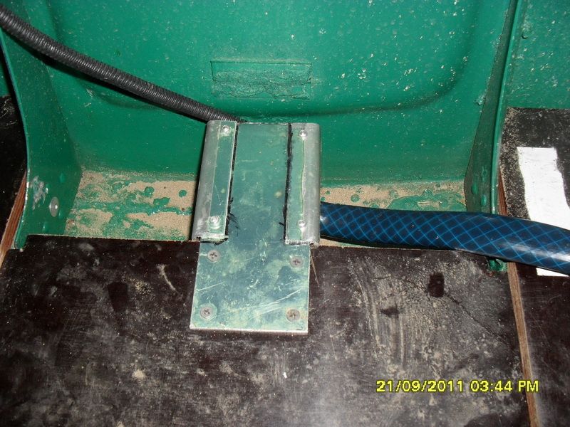

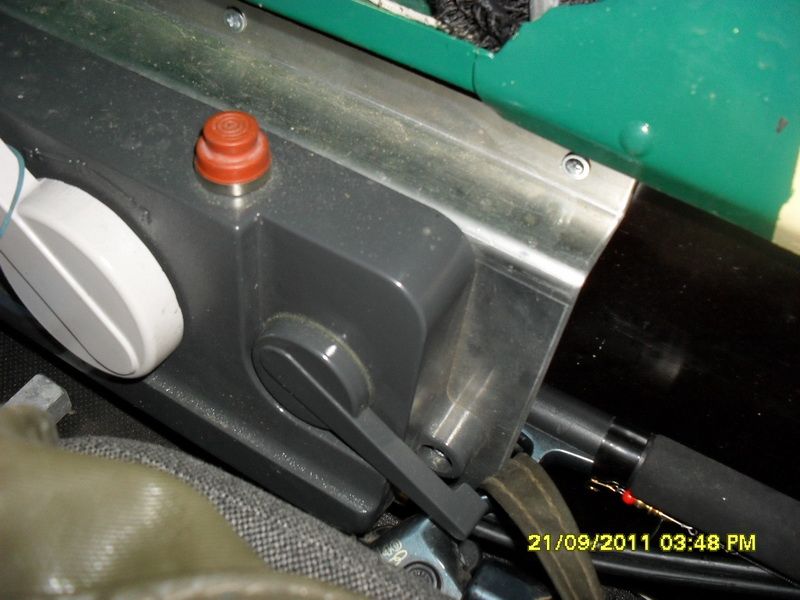

Данное крепление к полу помпы- позволяет быстро очистить ее от мусора и мгновенно удалить из рабочего пространства при проливе бензина. Сам люблю. особенно в темноте, ночью проливать бензин в лодке -перецепляя баки или дозаправляя второй мотор!

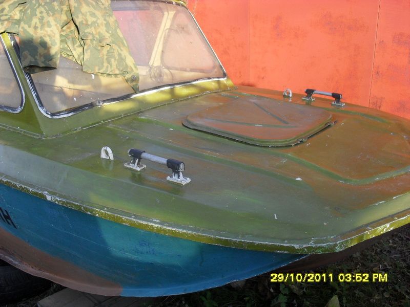

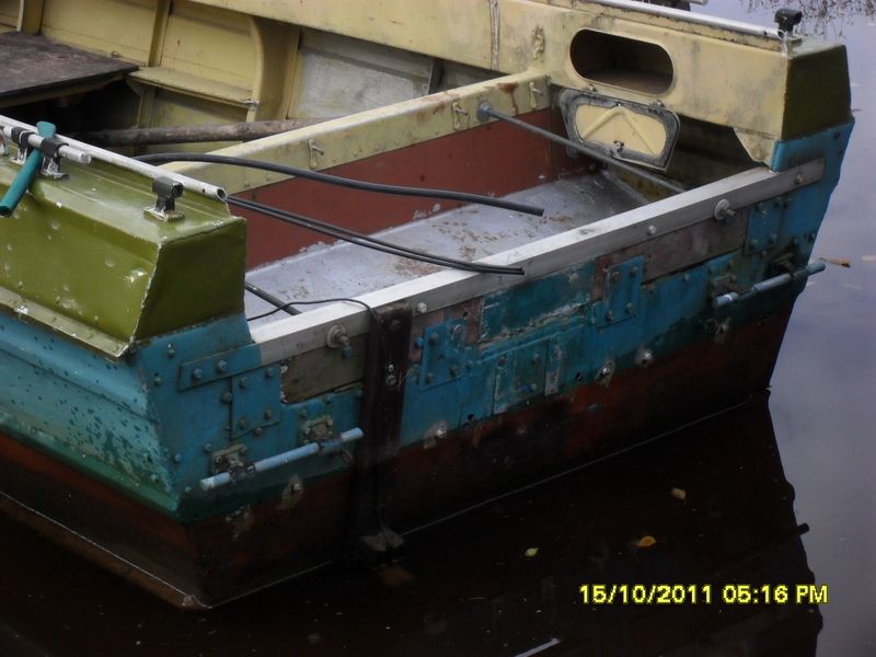

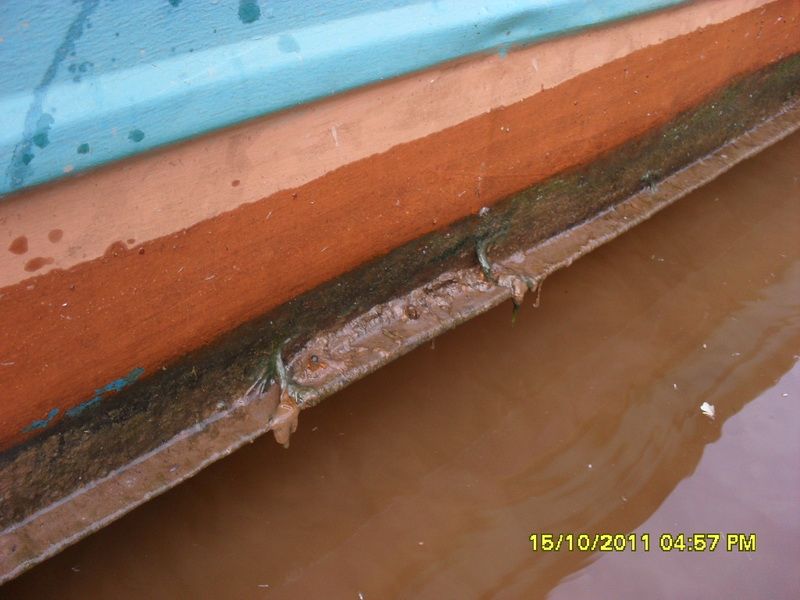

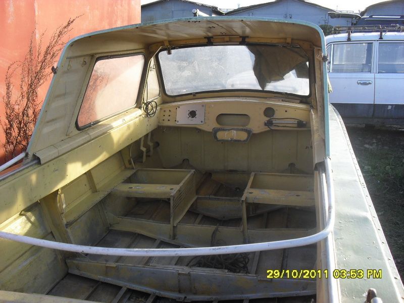

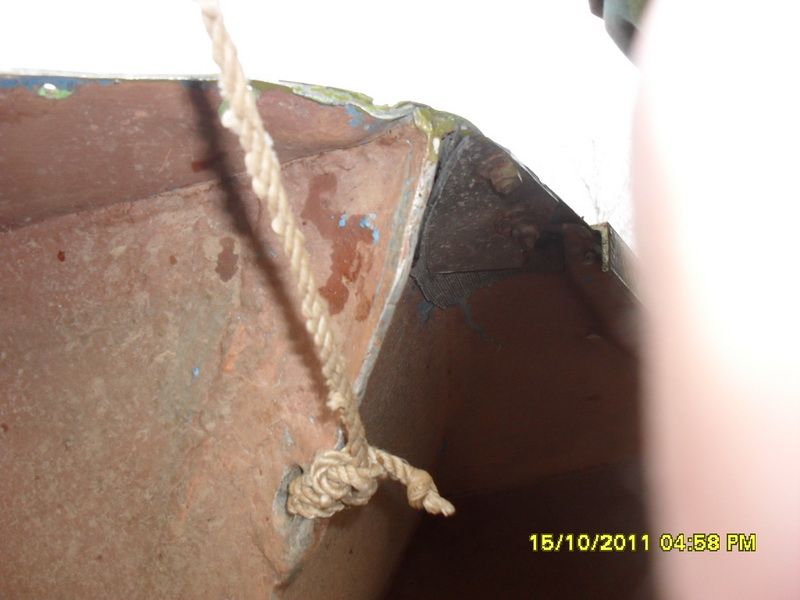

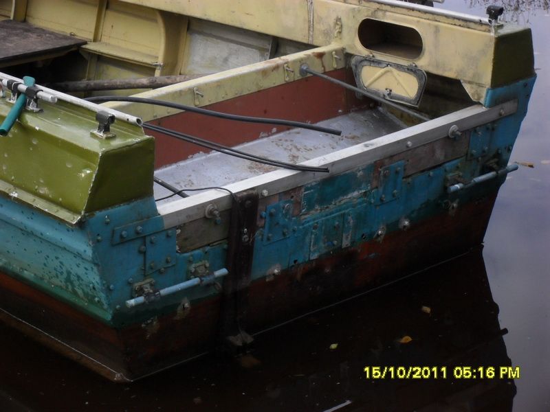

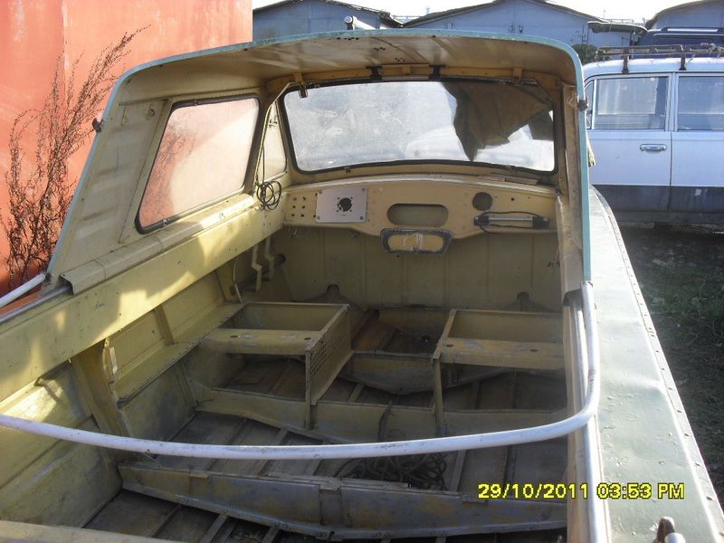

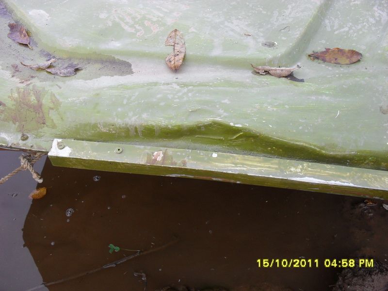

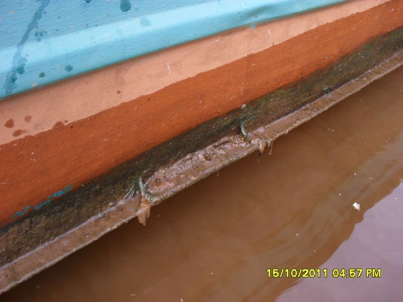

Вот, опять все с нуля делать
Serg
админ
21.11.2009
2 047
892
Прогресс-2М, ProfMarineAir330
Suzuki DT30, DF2,5
Поздравляю с покупкой! Да, тут придется приложить руки - хотя зима длинная :)
Вмятину собираешься править?
RAT
11.02.2011
204
Паша
сарепта
ямаха F50 Тоха-3,5
Спасибо! Там не только вмятина, кое где подварить надо и внутри кое что отрезано!
