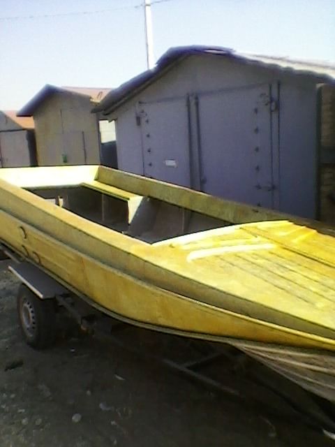

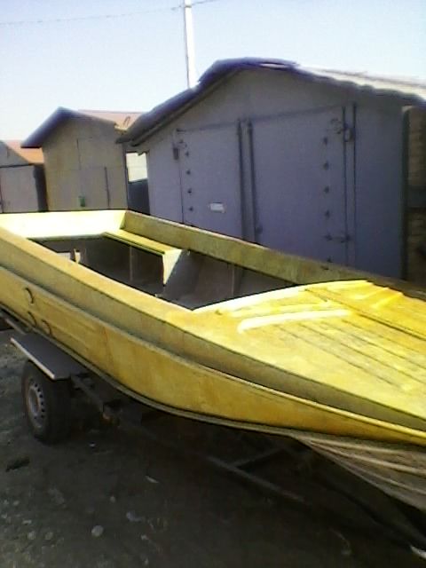

После постоянных латаний дыр на резинке и последнего ныряния в воду за утопленным ружьем, наконец, опять созрел взять катер. Поскольку Прогрес 2 раньше был, захотелось Казанку- и по весу полегче и через камыши толкать веселее. Нашел, но в довольно плачевном состоянии! Киль- протерт, с заплаткой на болтах, борта в местах установки транспортировочных колес- тоже ремонтировались, здесь имелись довольно большие трещины и разрывы. Также с лодки было срезано внутри почти все- включая торпеду. Все это меня не остановило сделать покупку! Около 15 слоев краски, автомобильная шпаклевка на ямах и абсолютно сырой слой краски (сильно смахивающий на грунтовку ГФ-021) между другими слоями, убедили меня зачистить все до железа.

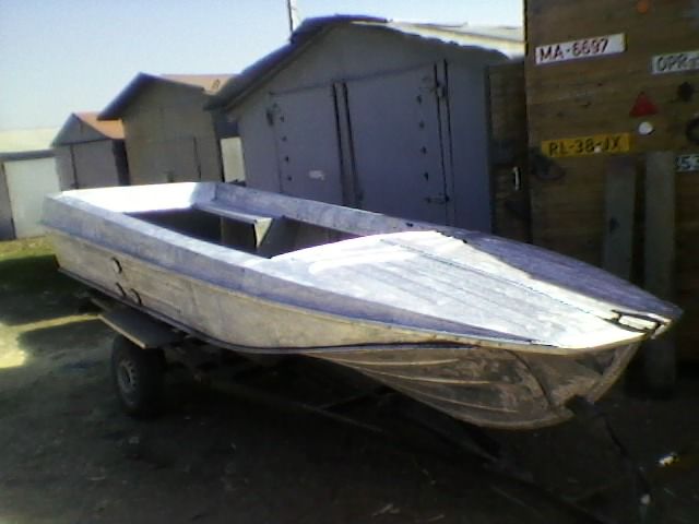

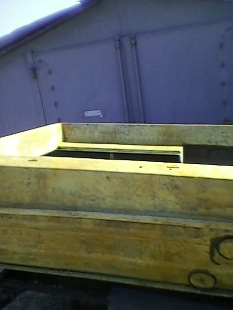

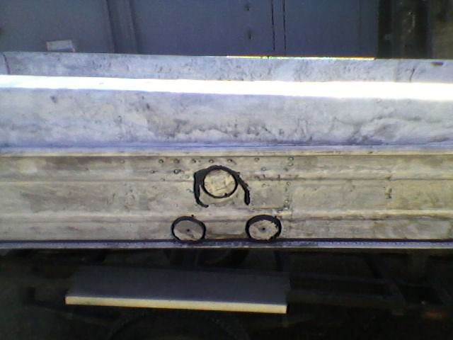

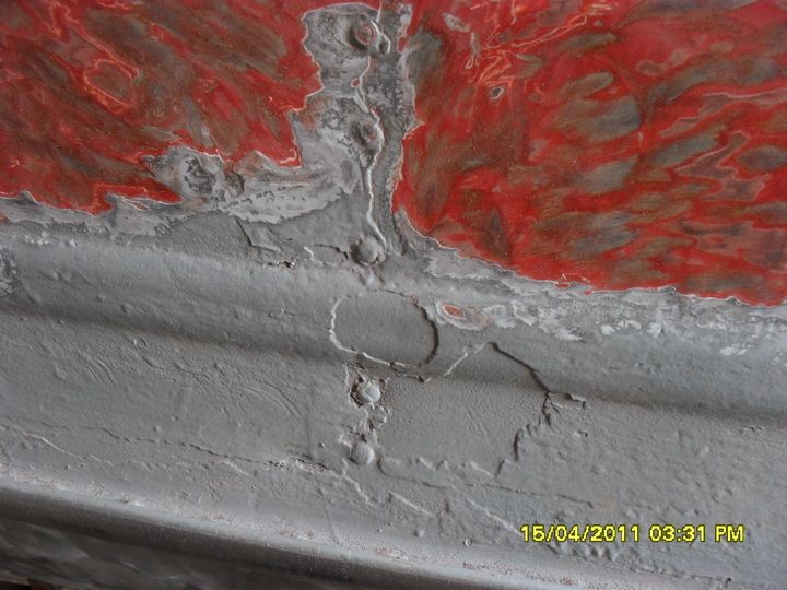

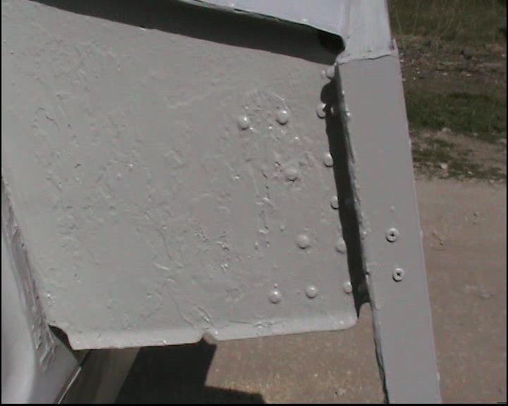

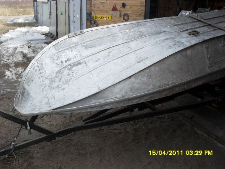

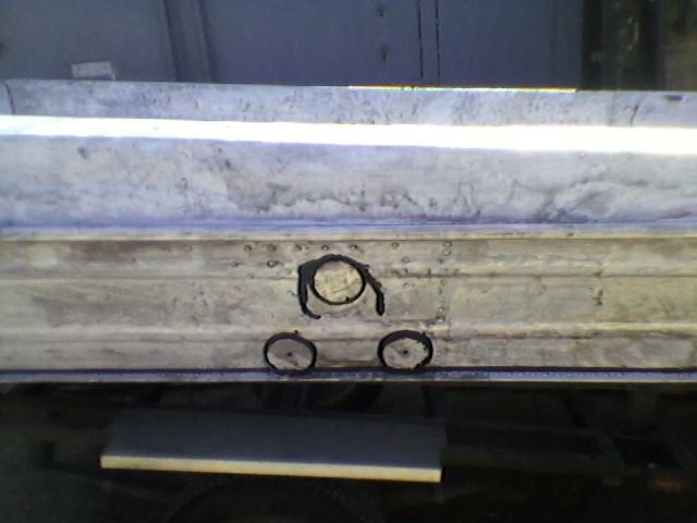

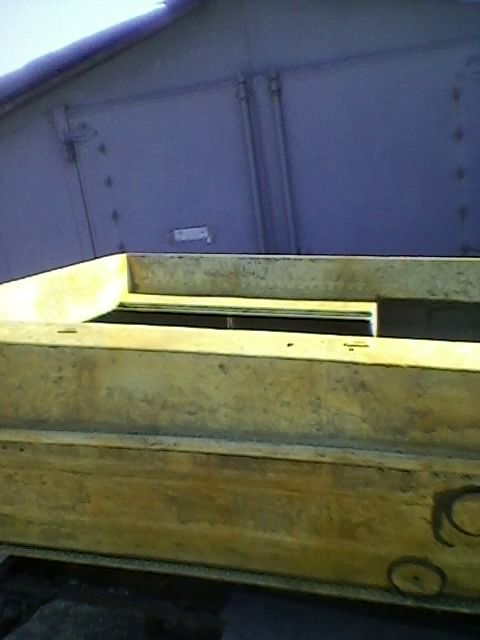

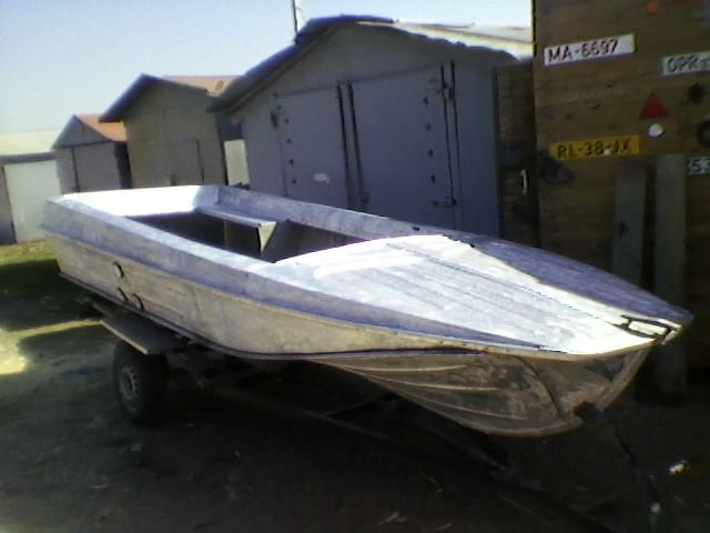

Первым делом срезал рамку стекла, через которое разглядеть можно было только яркое солнце. Тщательно изучил текущую заплатку в районе киля, обнаружил под заплатой протертую дыру, длиной 8 см. и шириной 4-5 мм. Далее прихватив с собой кусок отломанной переборки поехал экспериментировать с аргонной сваркой. Результат меня сильно разочаровал- люмишка остывая трескалась рядом со швом. По дороге обратно прикупил 20 штук металлических щеток на дрель и работа пошла. Снятие краски заняло две недели по 3-4 часа в день. Дрели необходимо две- пока одна остывает, второй работаешь. Растворами для смывки краски лезть побоялся, не зная как поведет себя уплотнительная лента на швах лодки.

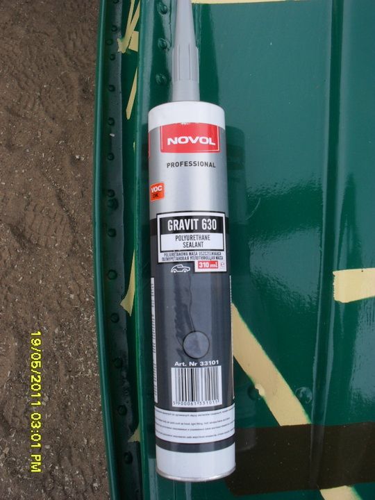

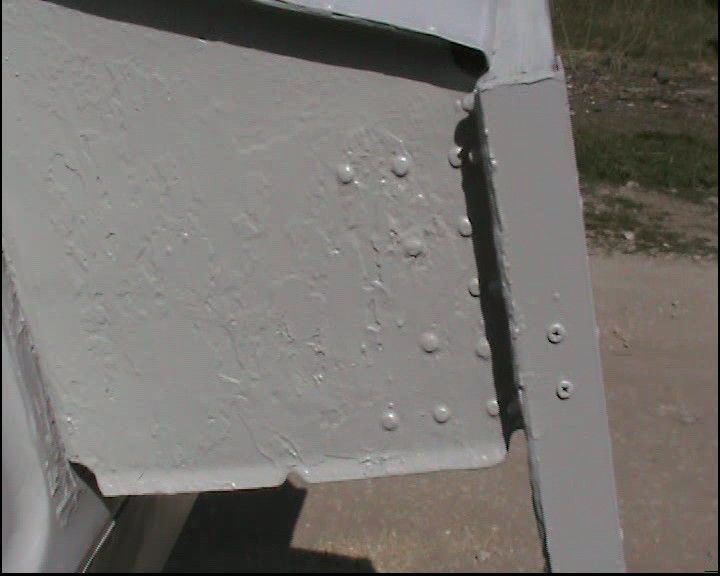

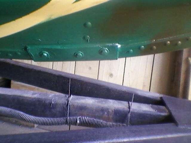

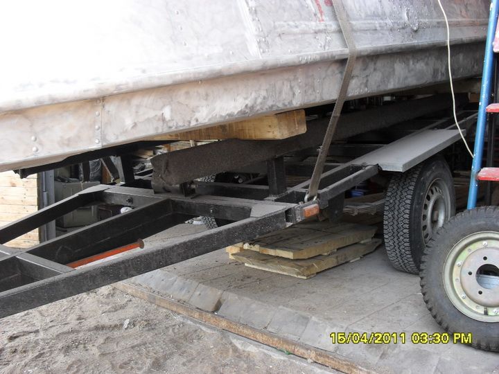

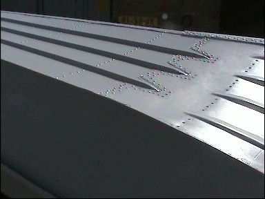

Вооружившись молотком и деревянными проставками были выправлены все неровности и ямы корпуса, затраченное время - минут 30. Протянуты заклепки в подозрительных местах. Приобретен автомобильный герметик для швов и промазаны все соединения корпуса и поставленные заплатки на трещины бортов. Спереди, на киль до этого была установлена латка из нержавейки с подложкой из резины похожей на автомобильную камеру. Резина была удалена, латка обильно намазана этим же герметиком и поставлена обратно на болты. Изнутри киль тоже загерметизировал.

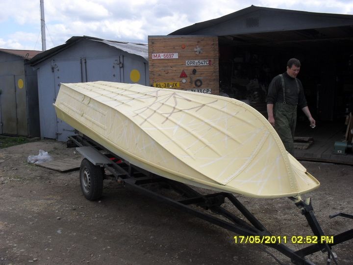

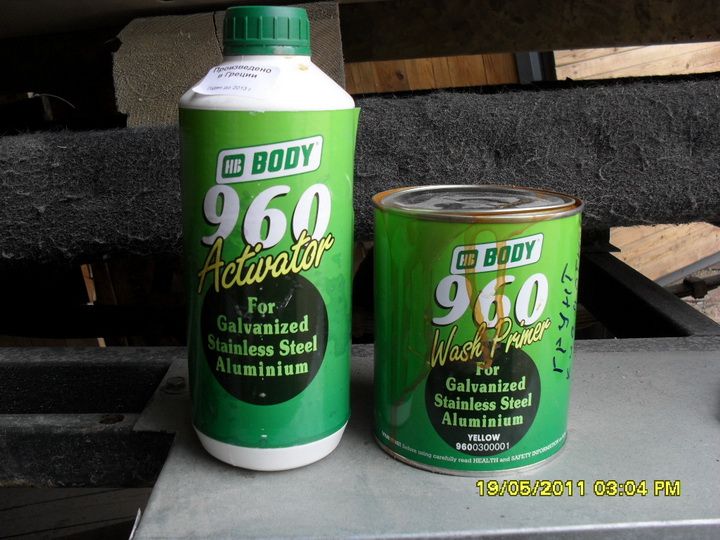

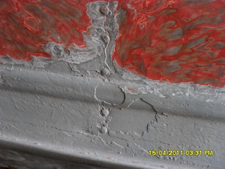

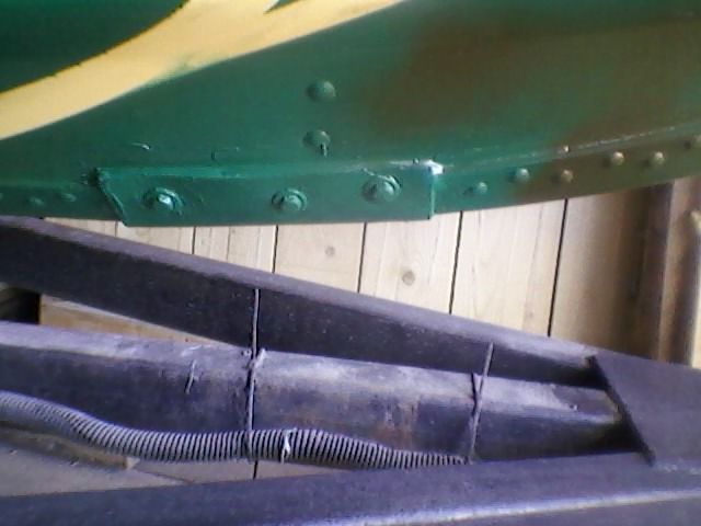

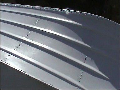

Как ни странно, коррозийных мест ни внутри, ни снаружи лодки не обнаружил, если не считать неглубоких точек в районе килевой накладки. Но тем не менее, был приобретен кислотный грунт и окрашена им вся лодка

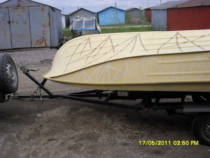

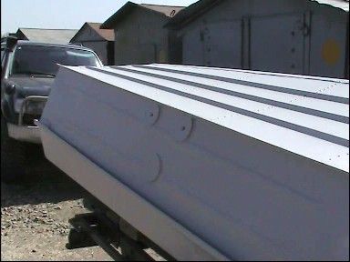

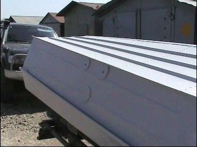

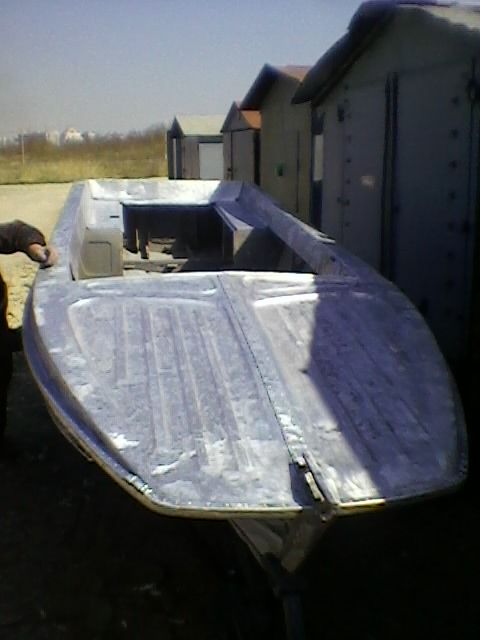

После обработки катера металлическими щетками, остались довольно глубокие царапины. Задумался о заливке их эпоксидным грунтом. Почитав на форуме перепалку двух старых маляров (в теме у Спарко о модернизации Прогреса, не в обиду им сказано- пишите для не просвещенных простым русским языком) и придя к заключению что сколько людей- столько и мнений , поспрашивал знакомых маляриков по машинам о совместимости грунтов. Ответили: " Легко, крась смело" В тот же день бол куплен эпоксидный грунт и положен на лодку. Этот высыхал на солнце целые сутки и еще день ушел на его шлифовку.

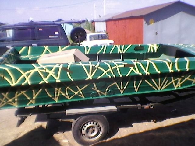

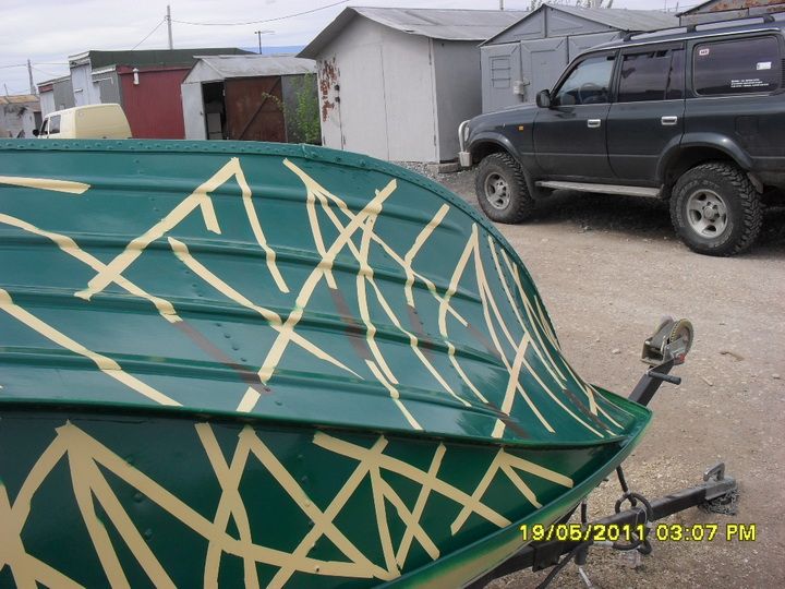

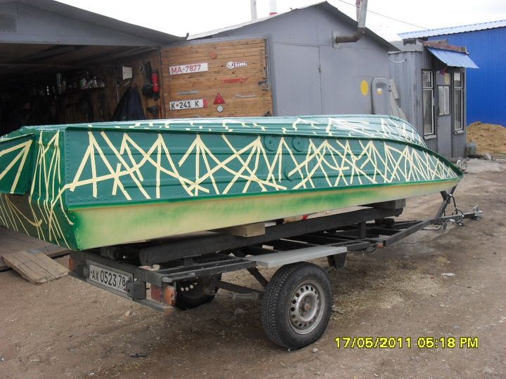

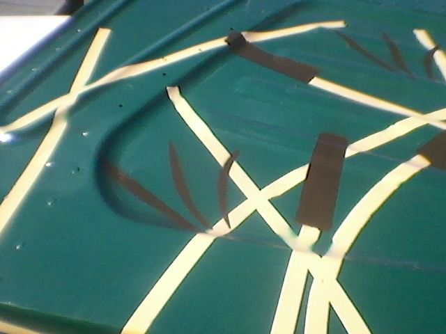

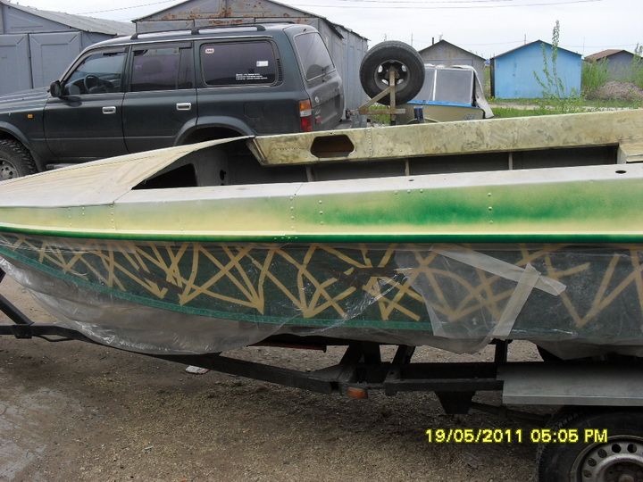

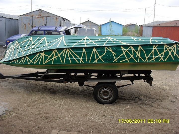

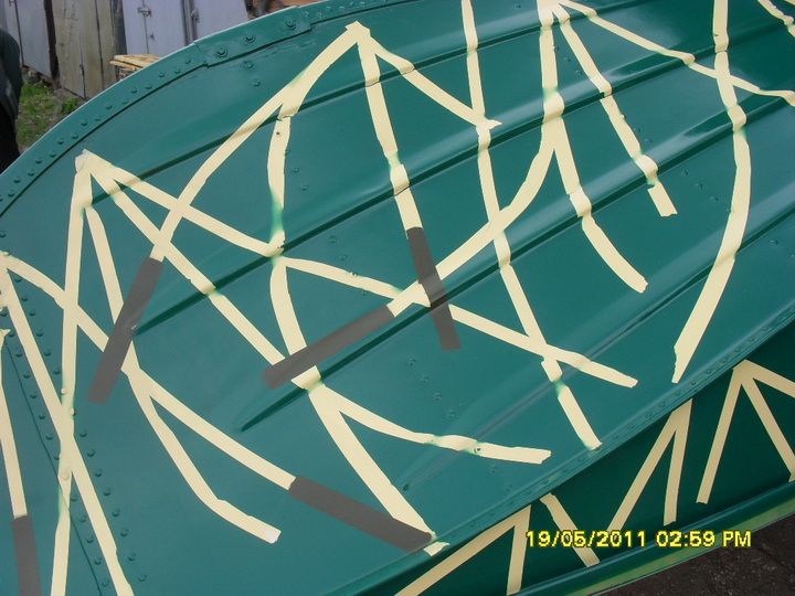

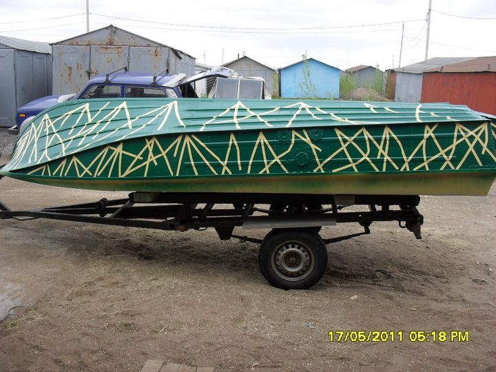

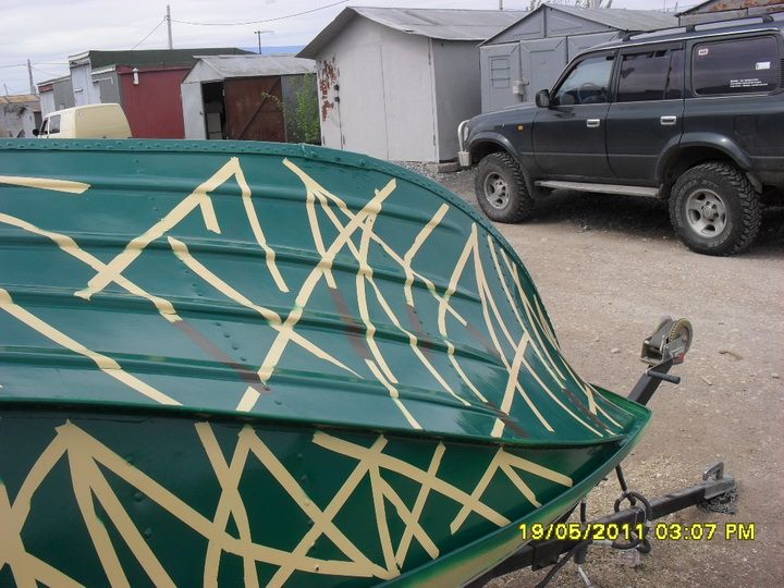

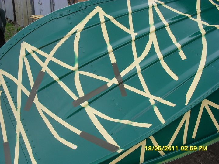

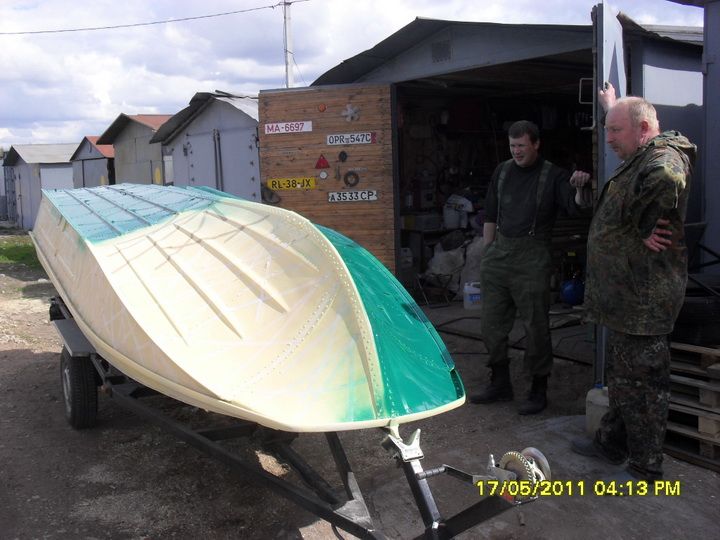

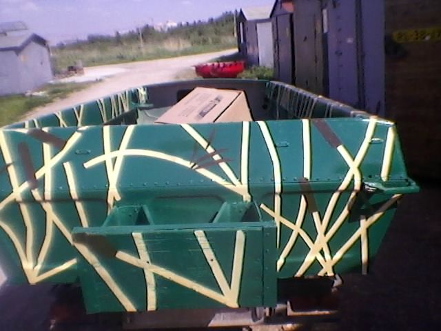

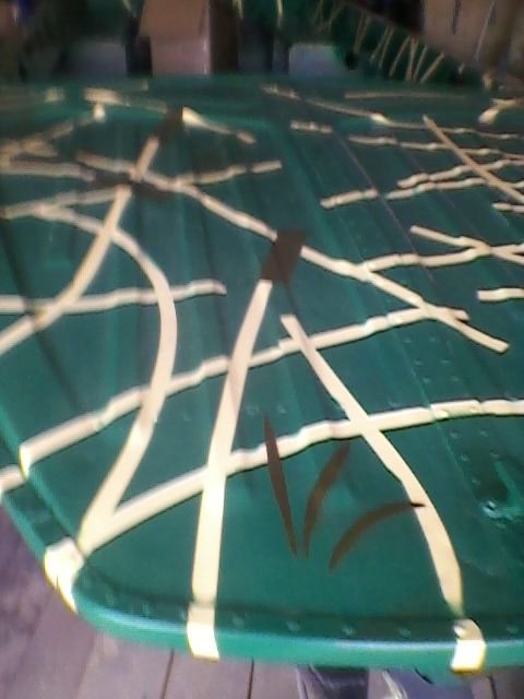

И тут, что называется " Остапа понесло" Чтобы пролетающие мимо утки, от удивления открывали рот и сами садились прямо в лодку покрасил следующий слой в цвет высохшего камыша. Краску купил- автомобильную синтетику. Далее заклеил скотчем полоски под камыш и дунул зеленым цветом.

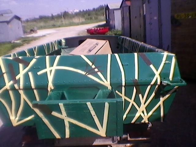

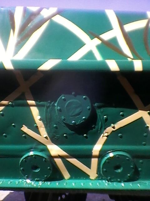

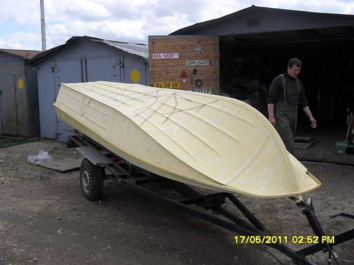

Полет мысли и фантазия перли, буквально со всех мест

Ну и в довесок к картине, кое-где нарисовал из баллончика камышины и пятна

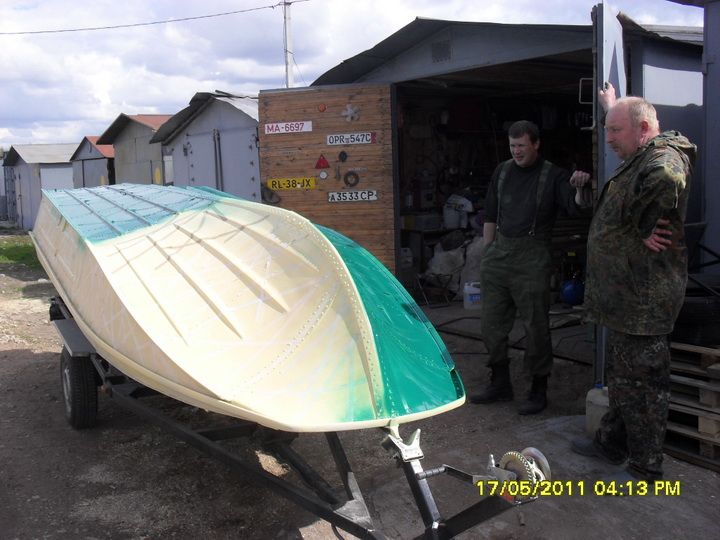

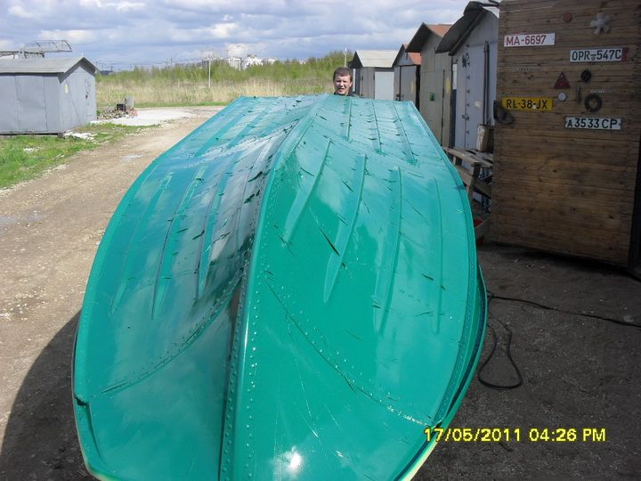

Далее из положения оверкиль, лодка приобрела нормальное состояние, была заклеена пленкой по периметру и операция покраски повторилась на палубе. Так ка начался дачный сезон- заниматься катером плотно возможности нет, но потихоньку буду тему пополнять фотографиями.

Re: Казанка 5 Ремонт, улучшения, покраска, краткий отчет
Что тут скажешь? руки к толковой голове приделаны! удачи!
sergey081965
10.04.2011
4 323
508
Мурманская область
Флагман-420
Москва-10,5, Ямаха-30.
только если для охоты готовишь лодку - сверху цвет лучше взять "хаки". у тебя же ярко-зеленый. птицы видят цветовых оттенков больше, чем человек.

Теперь уж поздно- уже покрашена! Пока два дня на улице стояла, сохла, летают метров 10-15 всего и не пугаются. В любом случае осенью видно будет! Подскажите из чего лучше сделать блоки плавучести! Склоняюсь к пеноплексу, плавает вроде не хуже пенопласта, но как он воду набирает или нет, не понятно! Вот такого плана:

Приветствую, приятно что откликнулись! Поясню, почему сложно написано: я три раза перечитал ссылки- ни хрена не понял. Например: если с эпоксидным более менее понятно, то 960 кислотник к какому типу грунтов отнести не соображу. Надо завтра хоть банку почитать. Тоже самое с краской: знаю, что акриловую на синтетику нельзя, а может наоборот.... ну что-то около того, а к какому классу, согласно таблице, эту синтетику относят то ли алкидная то ли еще что- тоже морщу лоб! Было бы проще с фото, вот эту на вот эту-нельзя И фото рядом. Думаю за рекламу бы не посчитали. Ну да ладно, теперь про лодку. Сегодня прикупил пеноплекс, готовлю катер к покраске внутри. По панеле управления: будет точно, но пока не определился где расположить. Оставить на старом месте или сместить назад на правую сторону ближе к задней банке. Как надумаю, начну считать и прикупать АМГ. Может кто уже делал смещенную на корму? А пока вот что получилось, снимал на телефон!

РАТ про кислотники это ВИНИЛЫ -{ВЛ}.Про консоль- думаю не стоит переносить ---из собственного опыта скажу что при установке 2 вихрей М {причем с разным вращеним винтов и шагом в 330-изготовленными на заказ}Дельфин такой что мама НЕГОРЮЙ и лечится только смещение груза к носу.При установке штатного рулевого сильный деферент{ :oops: ЧИТАТЬ как КРЕН :oops: } на левую сторону{думается что ино дело исправит-не пробовал}лечится смещением бака и аккумы в правую.Про транец при совдеповском размере ноги да при хорошей загрузке заливание мотора при сбросе газа и на волнении гарантировано--учти.А так повторюсь мне лодка оставила только ПОЛОЖИТЕЛЬНЫЕ эмоции.Удачи.

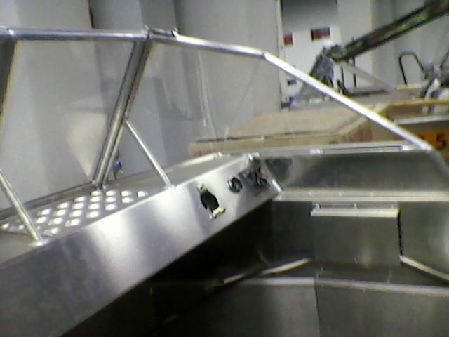

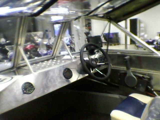

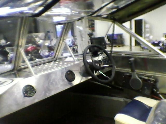

Определился, буду лепить " торпедо" на старое место. Попробую смастерить аналог Вельбота:

На торпеде-то часики 60ЧП - где-то возле авиации работаешь?
RAT
11.02.2011
204
Паша
сарепта
ямаха F50 Тоха-3,5
Нет, это по дороге домой заехал в ямаховский салон, посмотреть Вельботы, что у них в продаже есть. Часы, видимо штатная комплектация идет- похоже где катера клепают, там и связи с авиацией. Надо в гараже порыться- у меня тоже где-то похожие были , только поменьше и круглые с одной ручкой для завода на трое суток.
