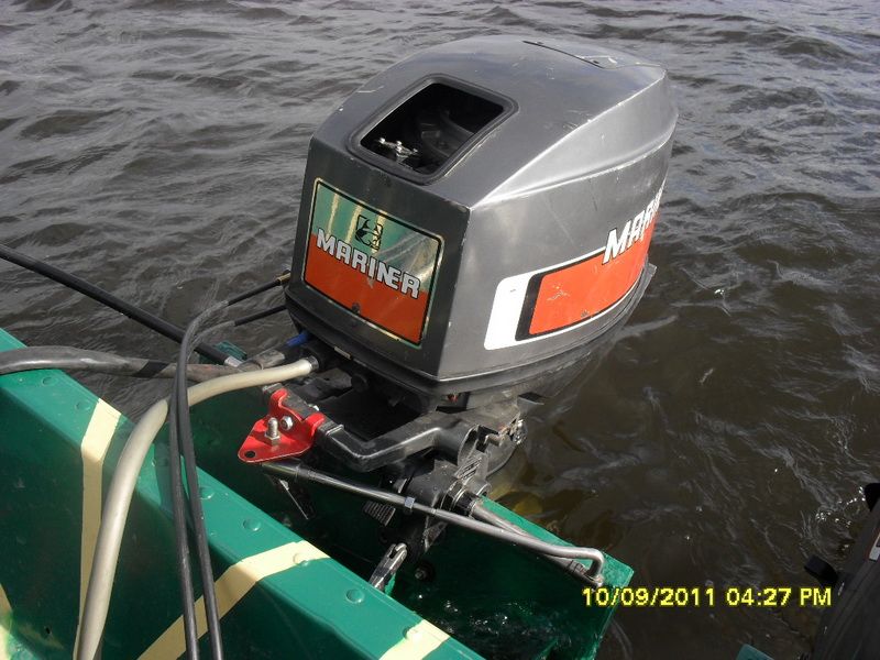

Всех приветствую! Еще фоток поднакопилось- скоро выложу! Подскажитете, друзья, вот какой вопрос: Есть задумка воткнуть автомобильный тахометр! На моторе (Маринер 30) вроде как должен быть четырех полюсной выход, но откуда он снимается непонятно . Мотор, полная копия ямахи 30-ки. ВОПРОС: откуда снимаются с мотора обороты и как состыкуется выход с таким тахометром т.е. будет врать или нет!

Привет, ребята!!.. Где-то уже пару иль больше раз писал, НО,ежель надо - по конкретному вопросу - Докладываю -.. :D Ставил на Мерк30 2т (он же Тоха он-же Ниссан..) автомобильный мультиприборчик DD5 ( отдал вместе с мотором..) Подключается оч.легко - на выход с генераторной обмотки....У меня количество полюсок генератора совпало по-умолчанию, показывал правильно, однако на приборчике, ежель другое количество полюсов есть програмируемое переключение кол-ва. Отмеченный недостаток - один - на солнце нихрена не видать.. Однако ежель сильно приспичит поглядеть обороты - можно ладошкой прикрыть :lol: Зайди в любой автомагаз - они теперь в закругленных корпусах продаются- читани инструкцию -и стоят-то всего ничего -у нас 400-450 р

Фотки приборчика случаем нет? Ну с переключалкой полюсов понятно, а вазовский тахометр как? Он вроде тоже четырехполюсной.

По поиску набери Мультитроникс DD5... Про Вазовский не знаю... :?

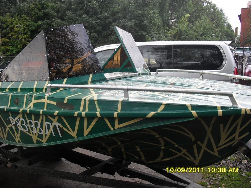

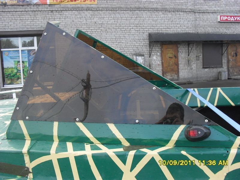

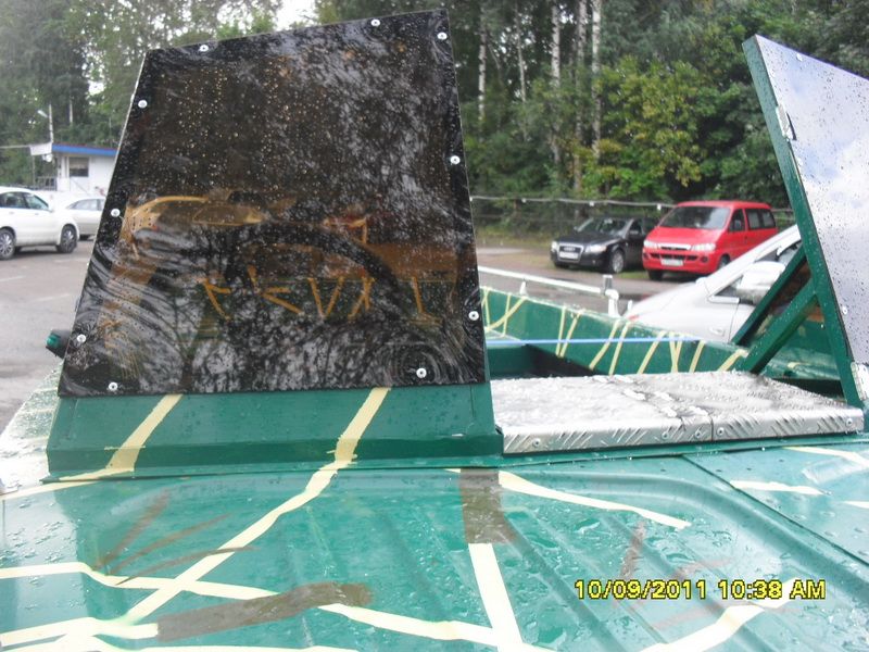

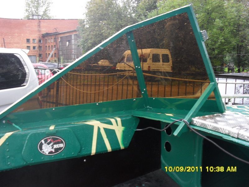

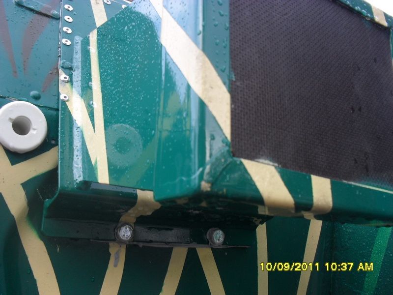

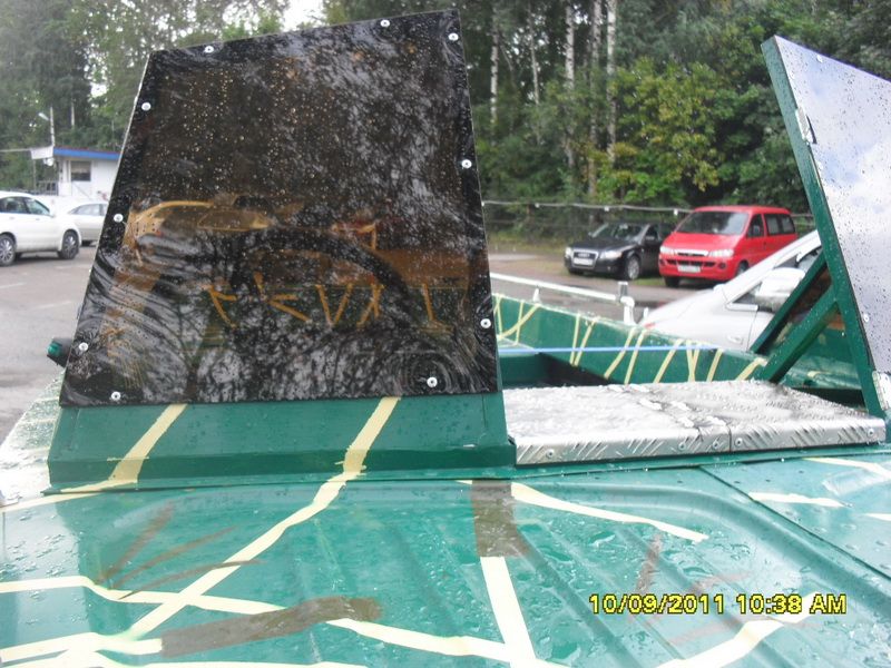

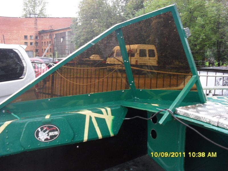

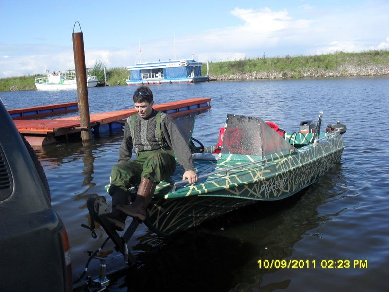

Ну наконец фотоаппарат обратно из отпуска приехал! Обещал показать рамку стекла, делалась на глаз..:

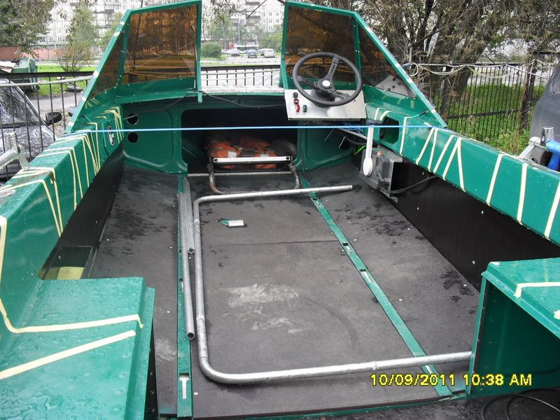

Пол, застелил фанерой. Под ней- пенополистерол! Израсходовано 8 листов, без учета носа и кормы.
Re: Казанка 5 Ремонт, улучшения, покраска, краткий отчет
Оперативно,аккуратно,практично.... а,где фойточку потерял? :D .

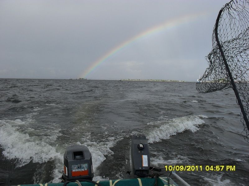

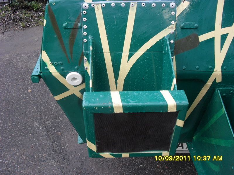

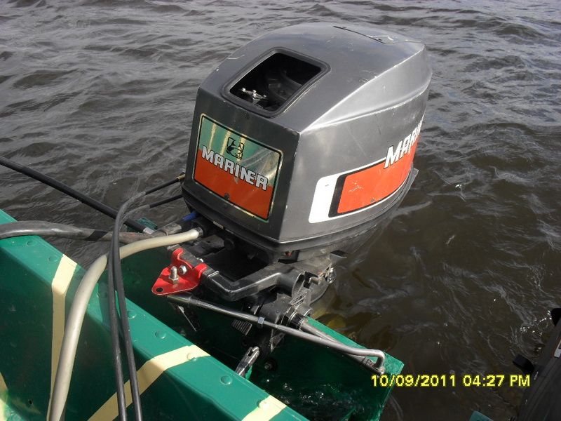

Сварил дополнительный транец. Мотор- тоха 3,5 кобылы! Основной- 30 кобыл!

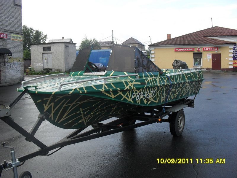

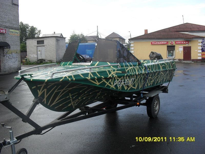

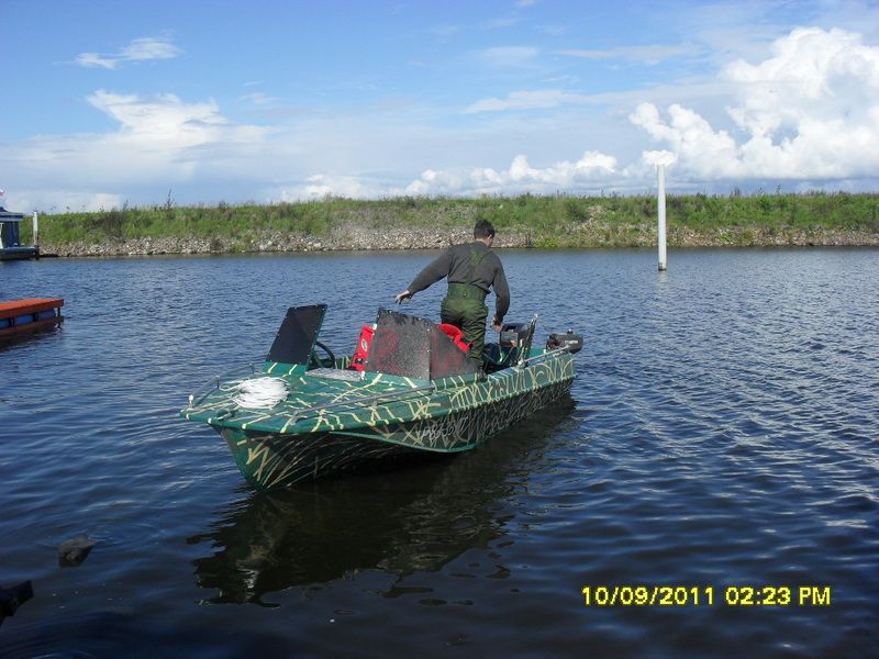

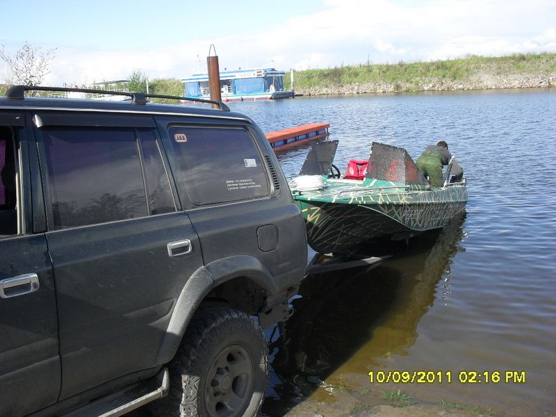

Форточка до сих пор лежит в гараже не покрашенная и без стекла! Тюнинг невозможно закончить, его можно только приостановить. В общем получилось как-то так:
Вышло очень даже хорошо!Из непонятно какого куска дюраля... - отличная лодка! Зачёт! +1! :cool: .
з.ы.А на счёт тюнинга ты прав - эт как ремонт...... Как бы не было хорошо,а хоца чуууть-чуууть получше.... :lol: :lol: :lol: .
