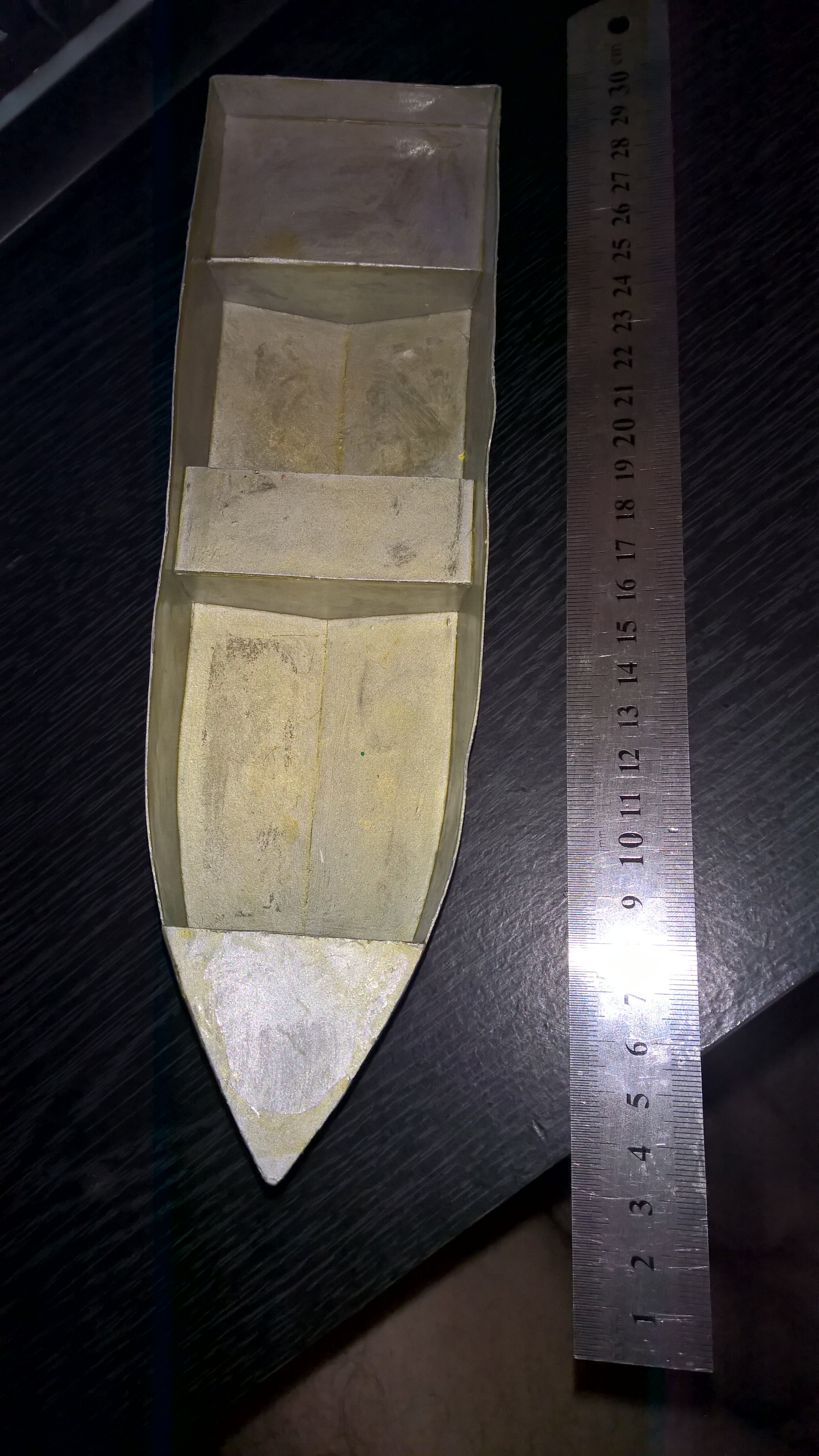

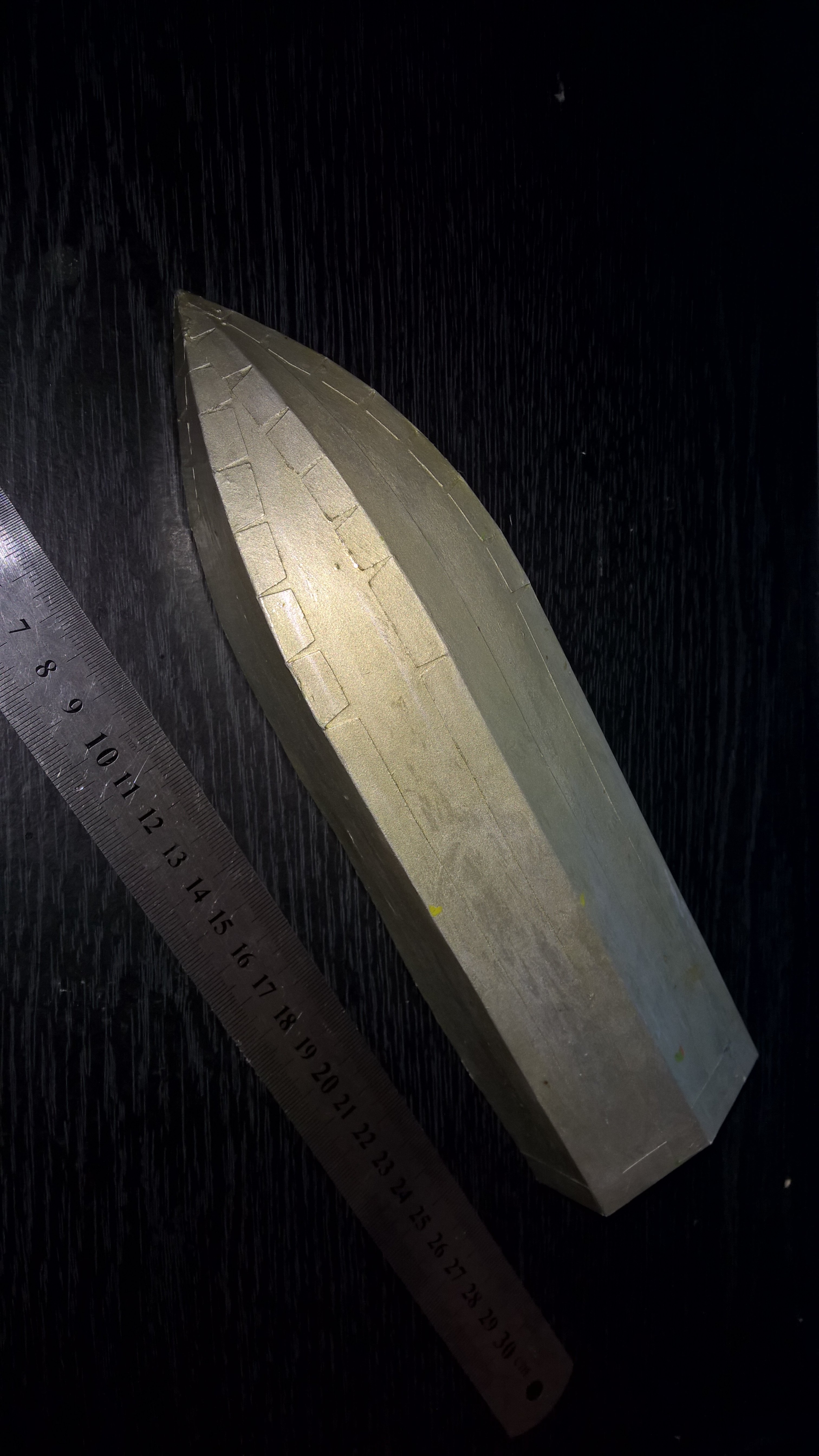

И еще забыл добавить, перед началом постройки - важный момент это расход материала. Вырезал выкройки в масштабе 1/10 и распределил оптимальным образом по размерам четырех листов фанеры
Очень разумное решение. В любом случае может помочь сэкономить материалы и проверить проект.

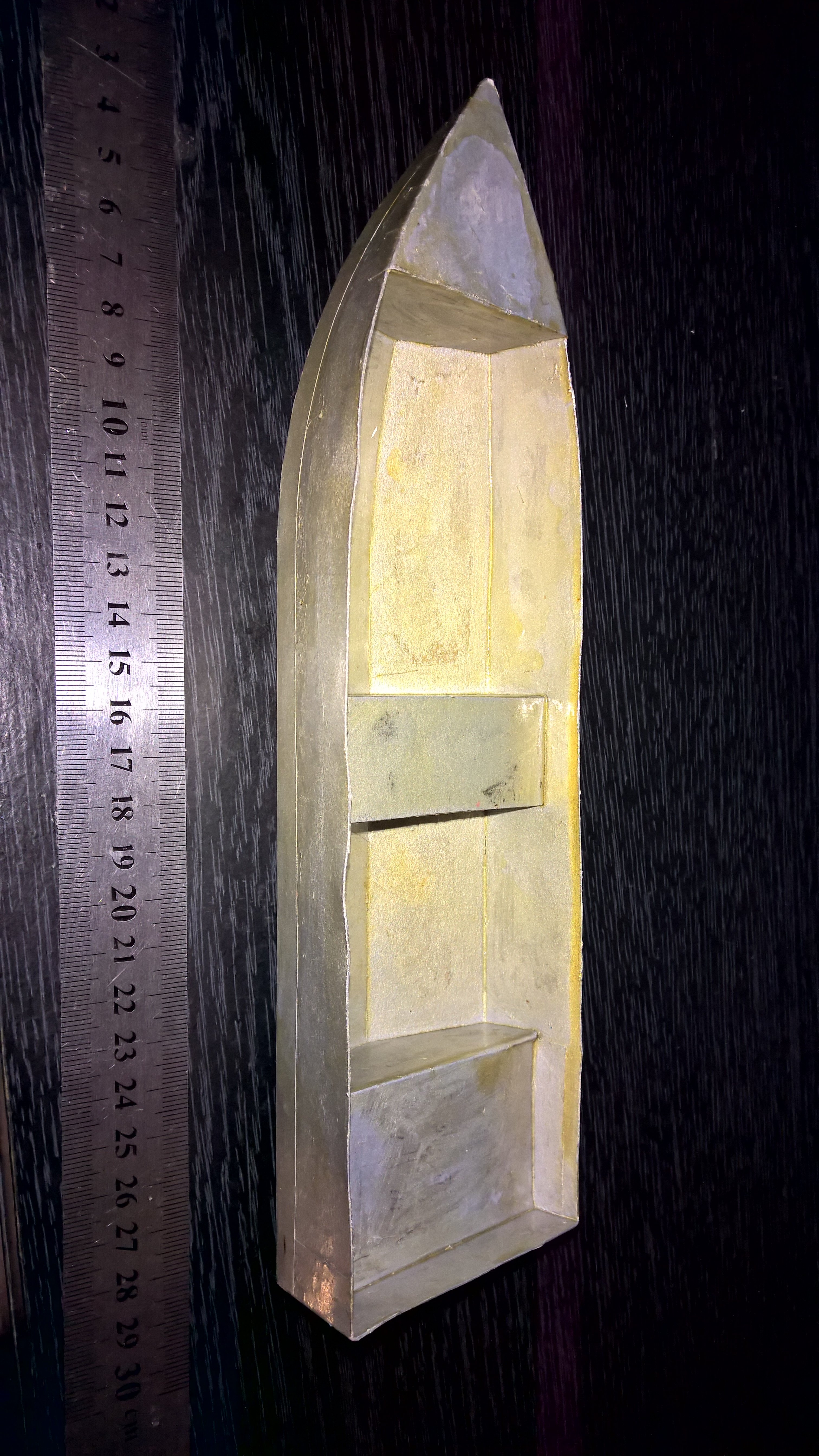

Сразу видно опытного строителя. Мало того, после разметки, сделал из выкроек масштабную модель, только без среднего днищевого листа, т.н. "лыжи" (для сокращения величины габаритов и массы
), ибо планировал перевозить на крыше автомобиля с погрузкой-разгрузкой в одно лицо, но потом передумал и решил не отклоняться от оригинального проекта

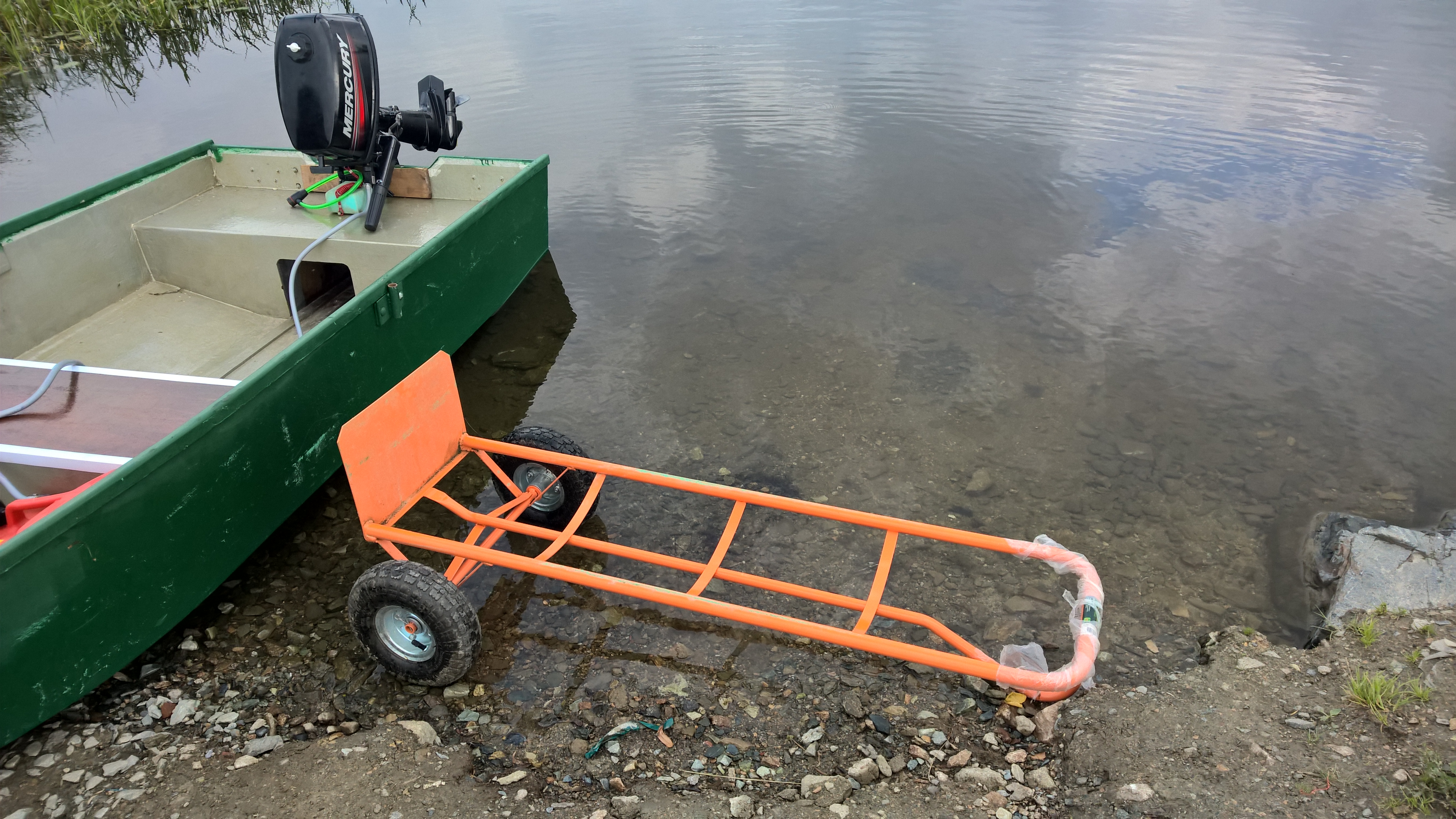

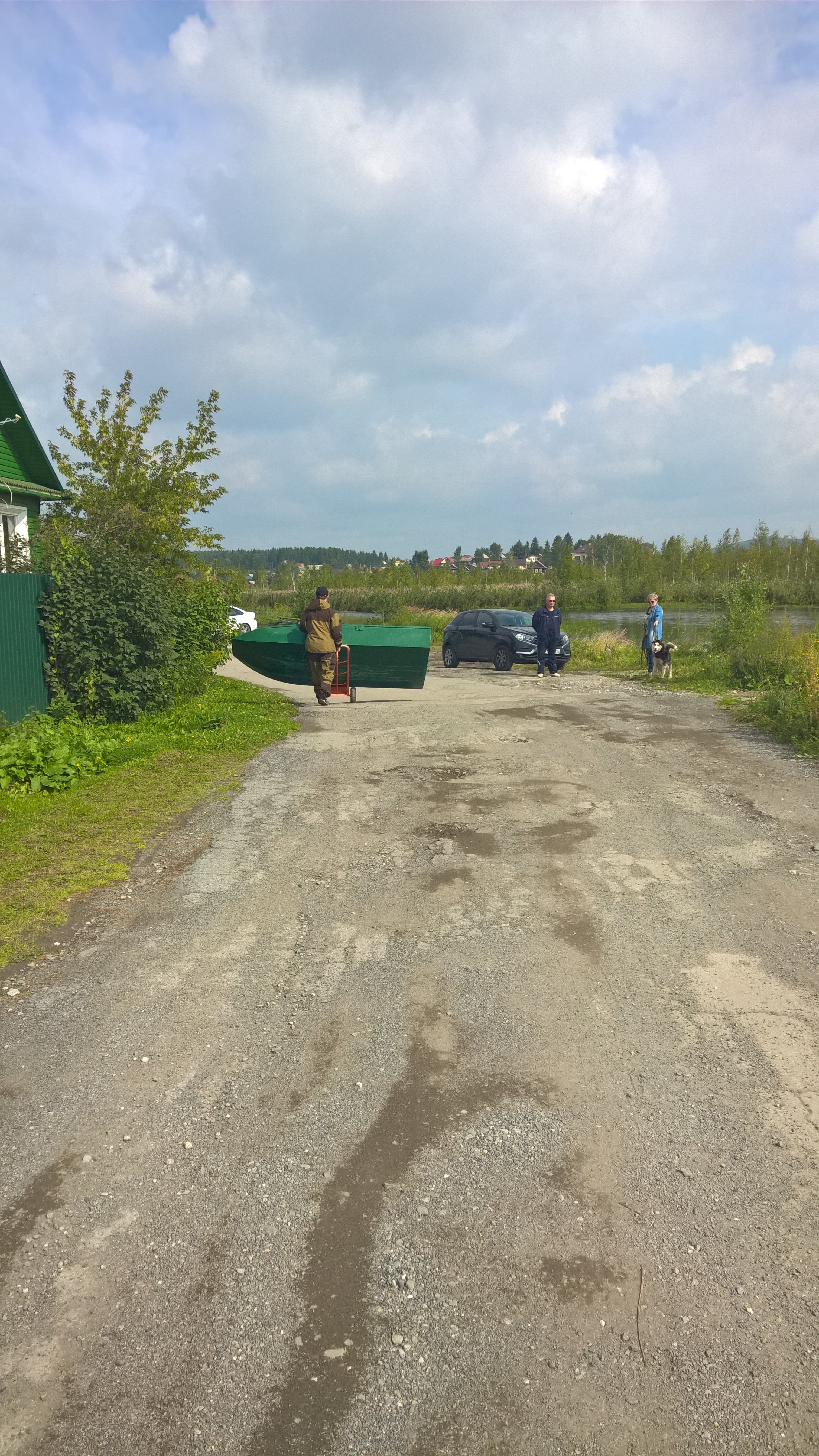

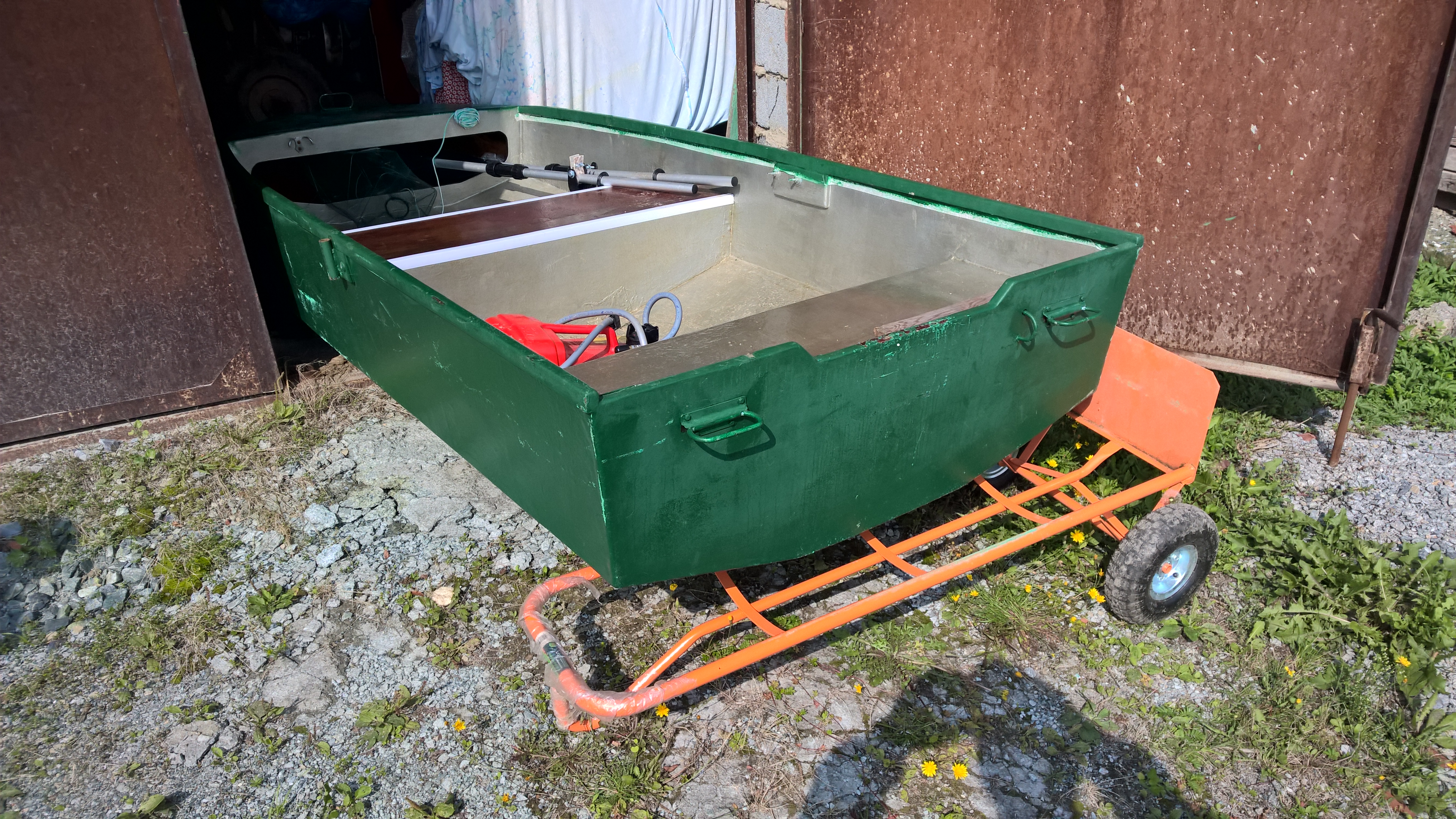

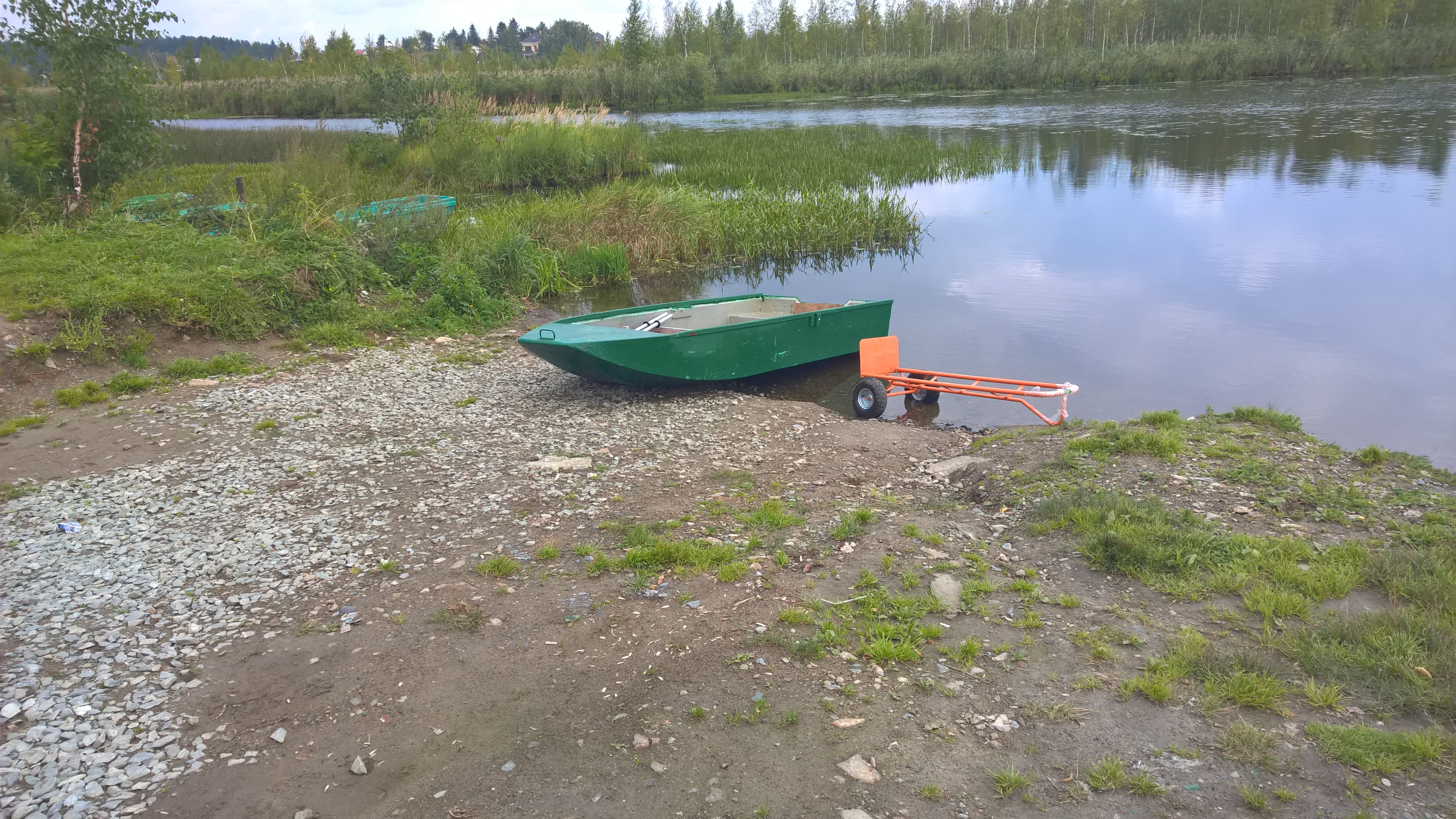

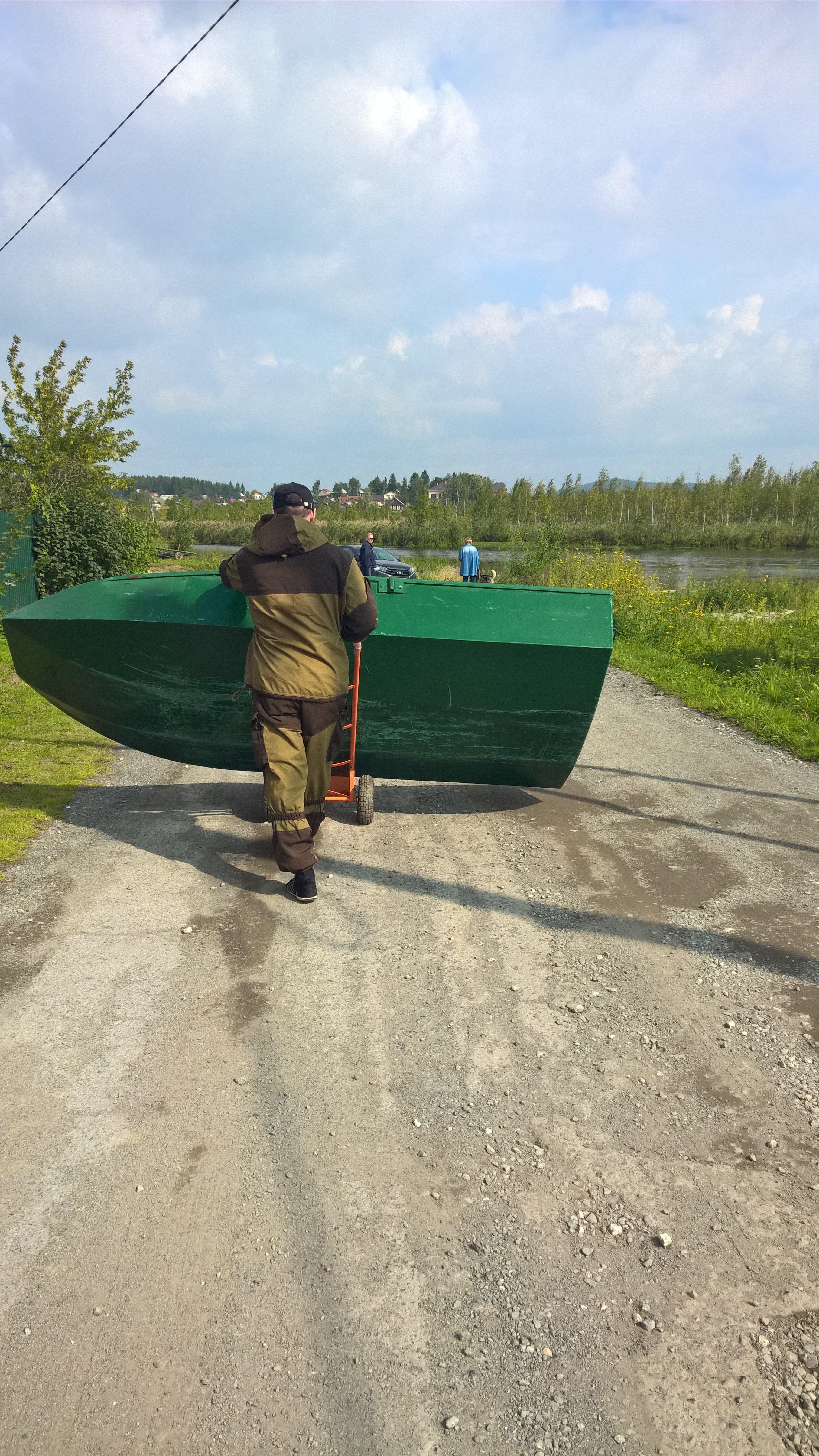

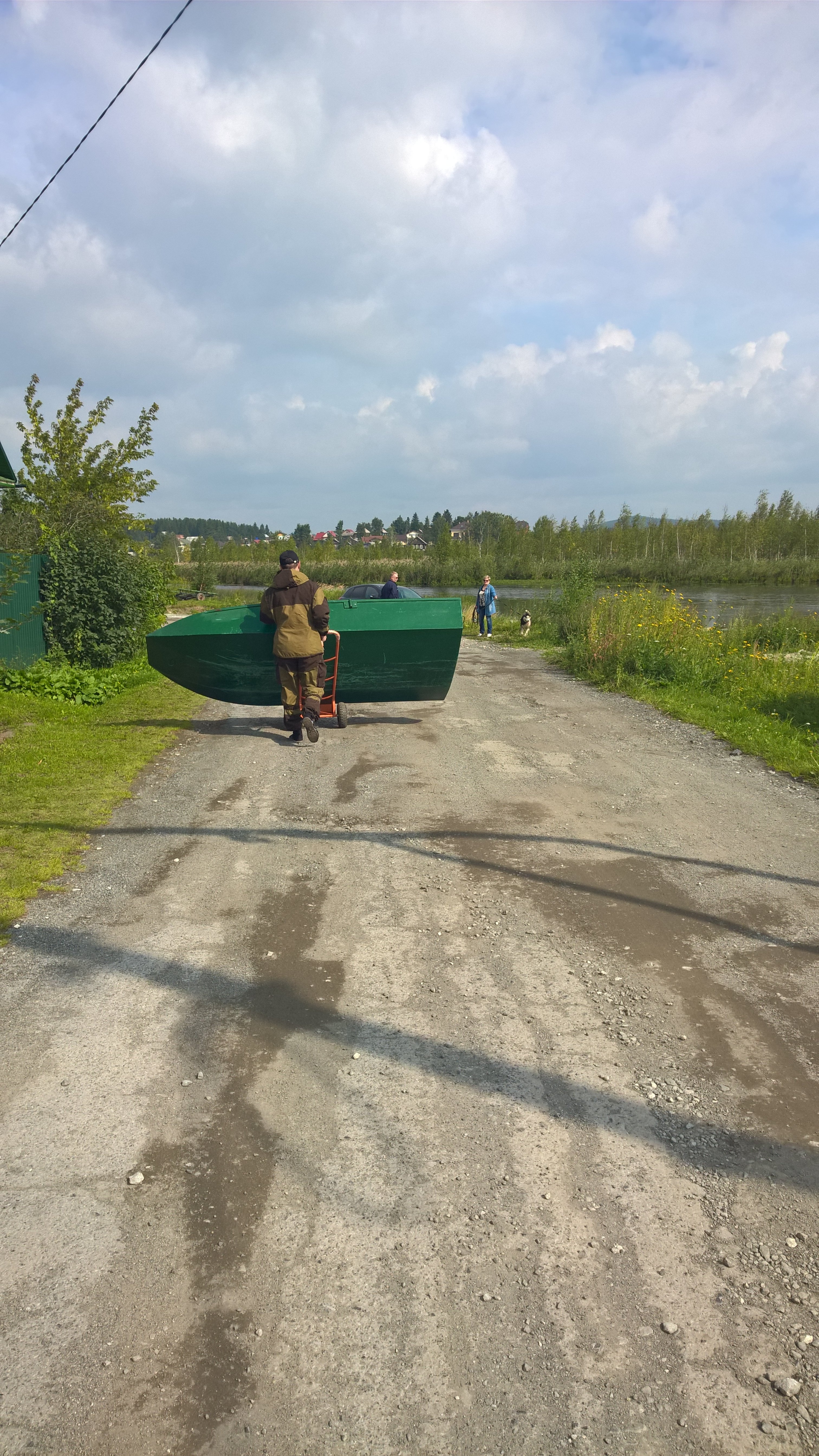

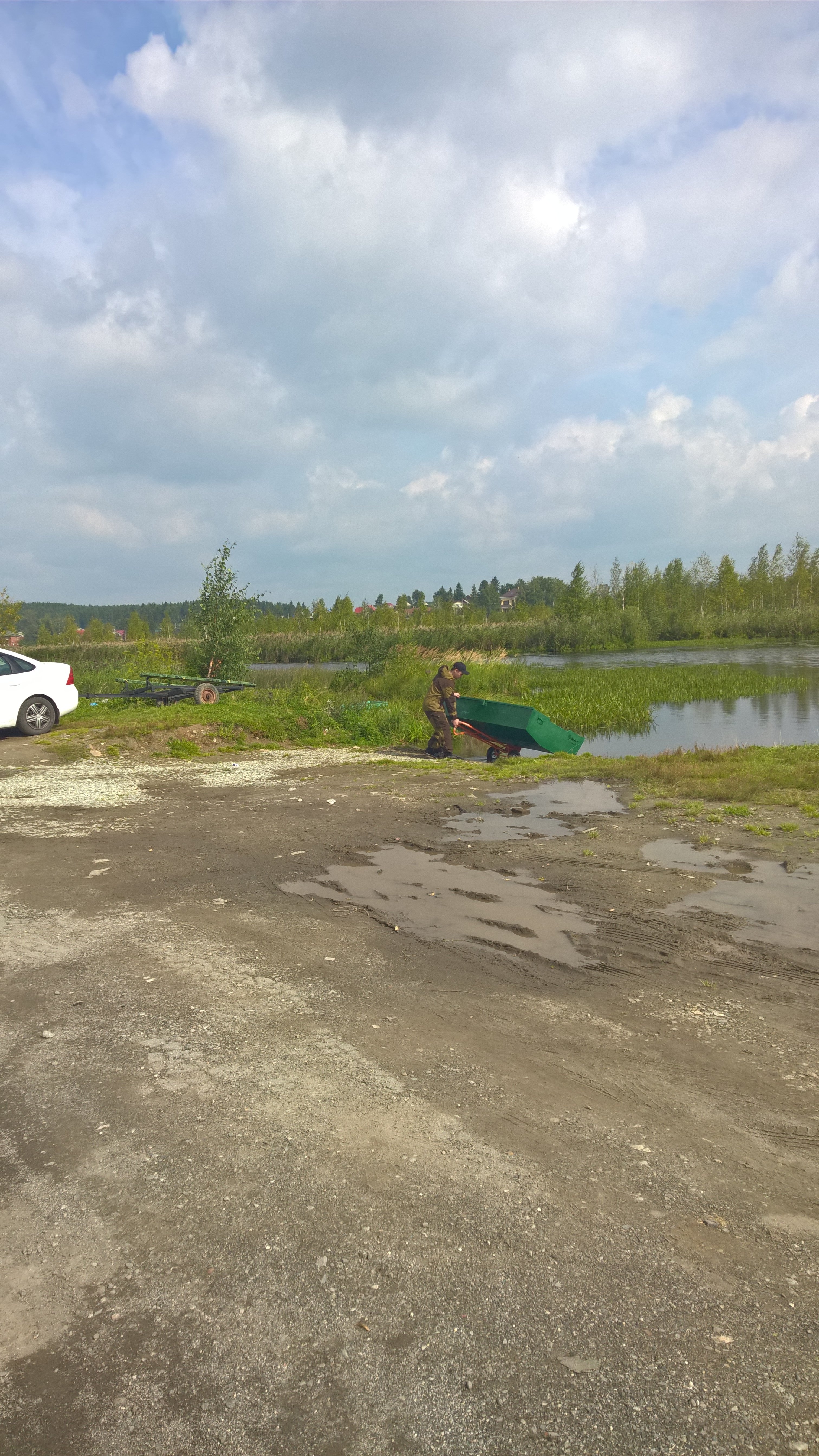

Конечное изделие перевожу от места хранения до берега объекта ВВП на двухколесной тележке (которая по сути своей заменяет транцевые колеса), которую приобрел в OBI по цене около 2000 рублей и все сопутствующие манипуляции провожу в одно лицо, так как в моменты, когда хочется уйти от обыденной суеты, поиски помощника, как правило, доставляют много лишних трат времени

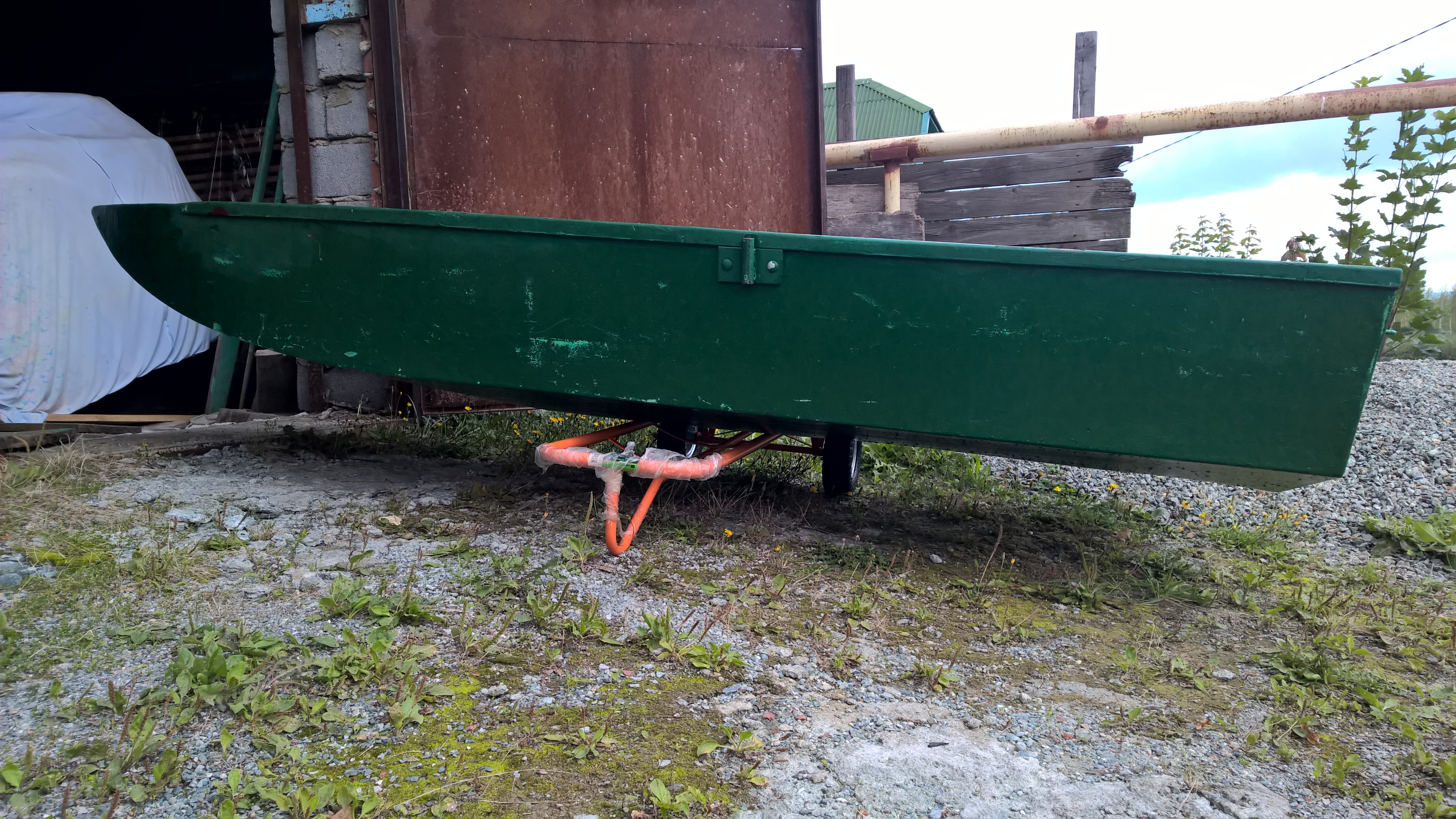

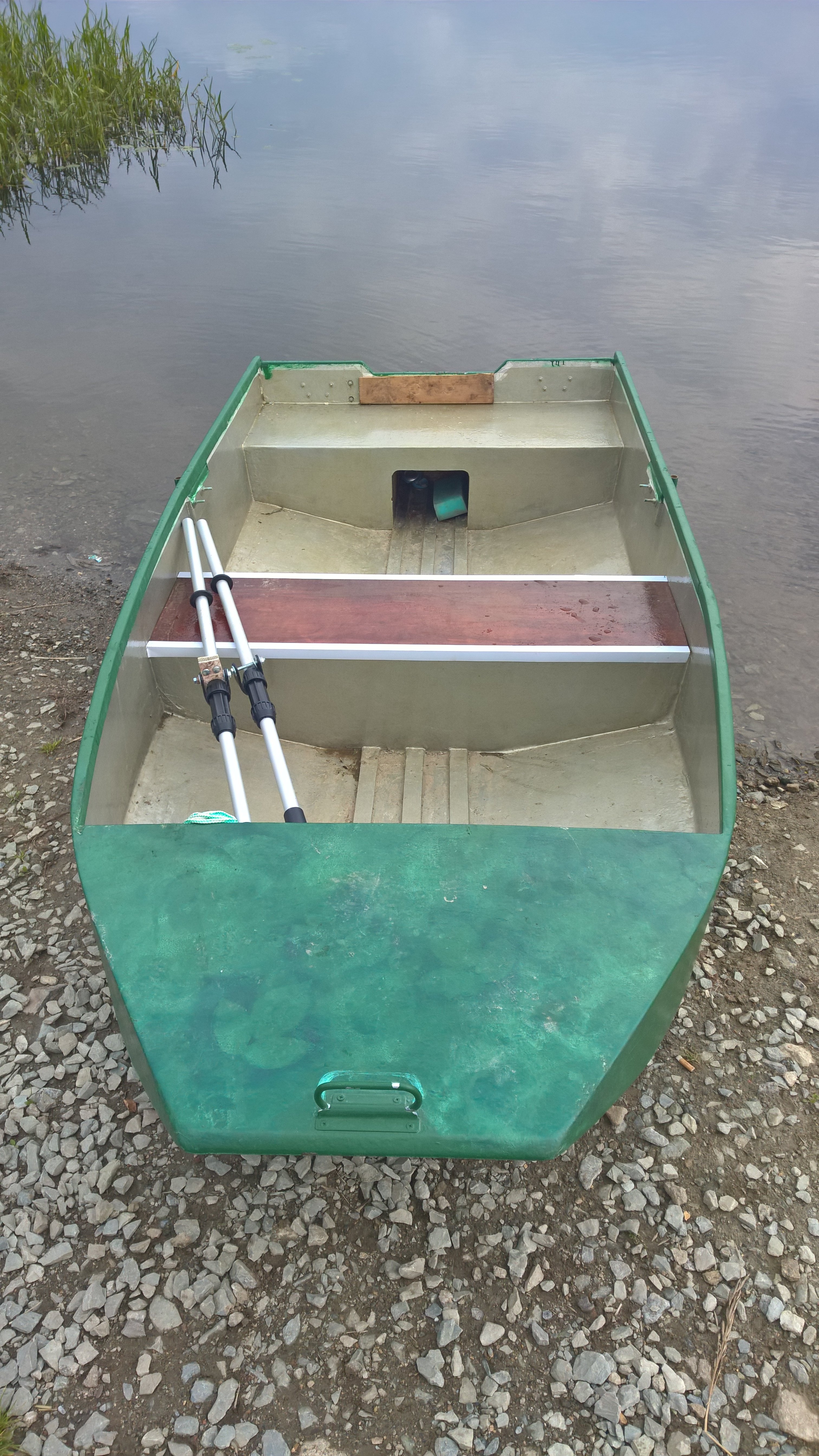

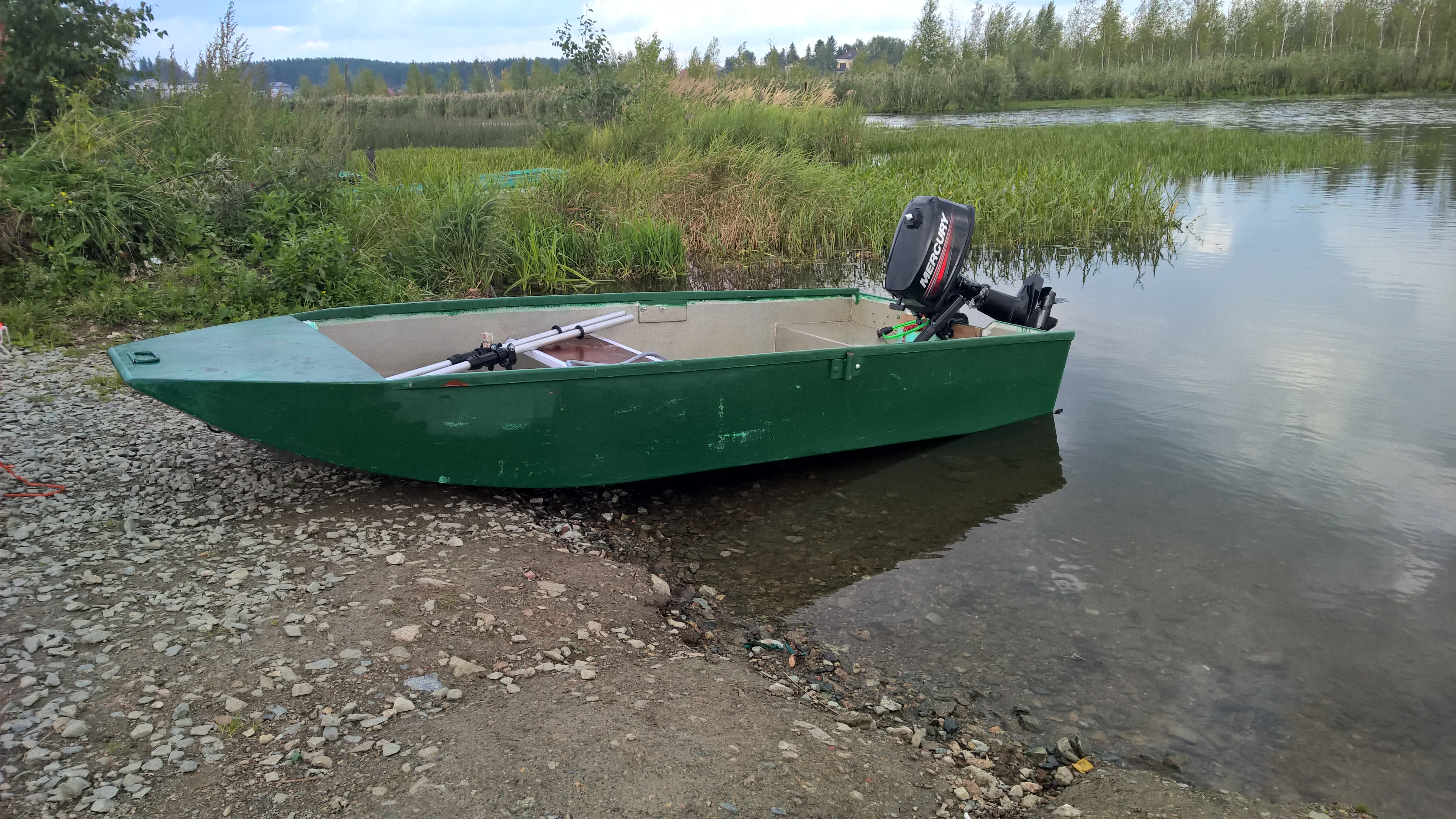

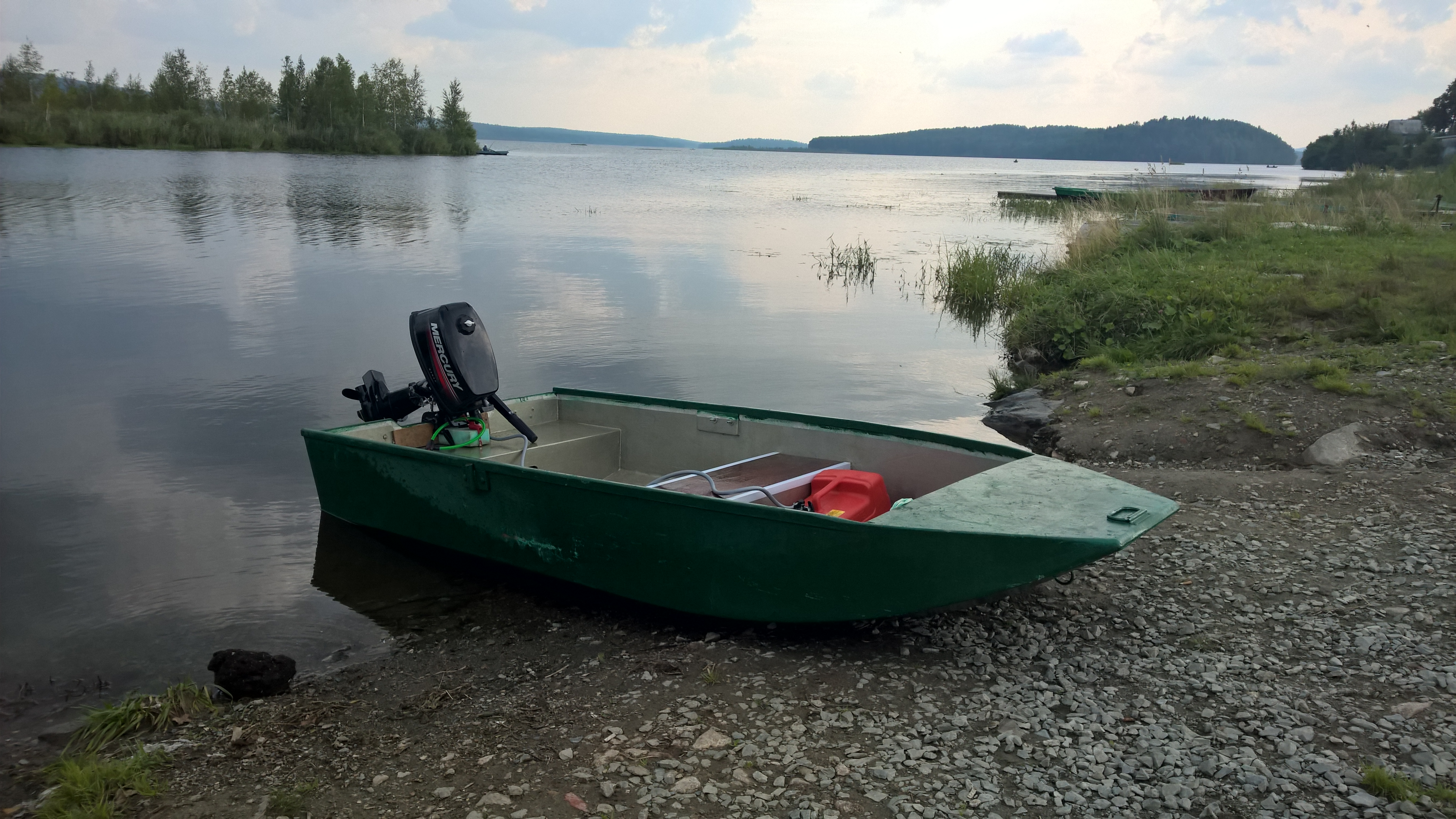

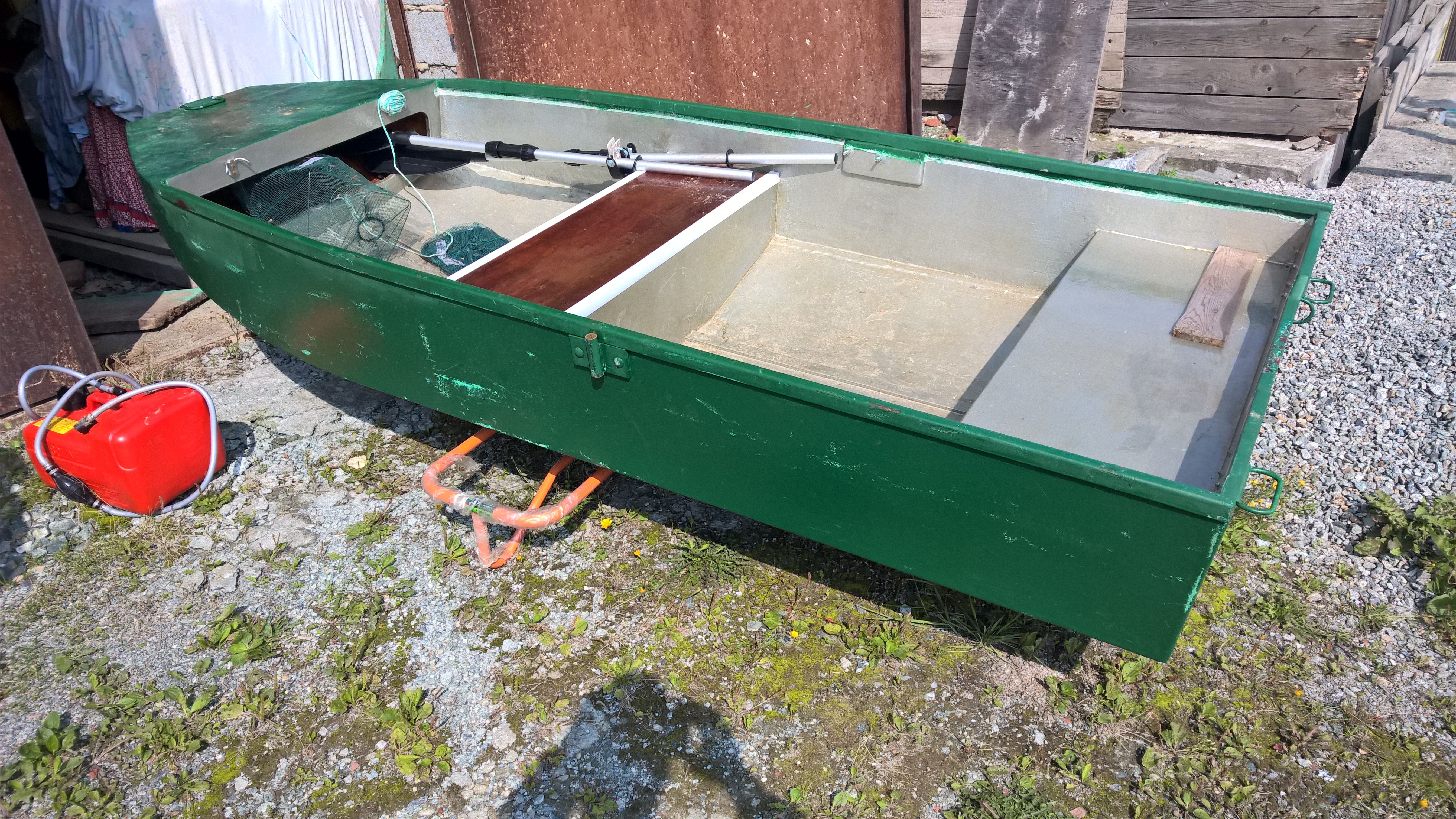

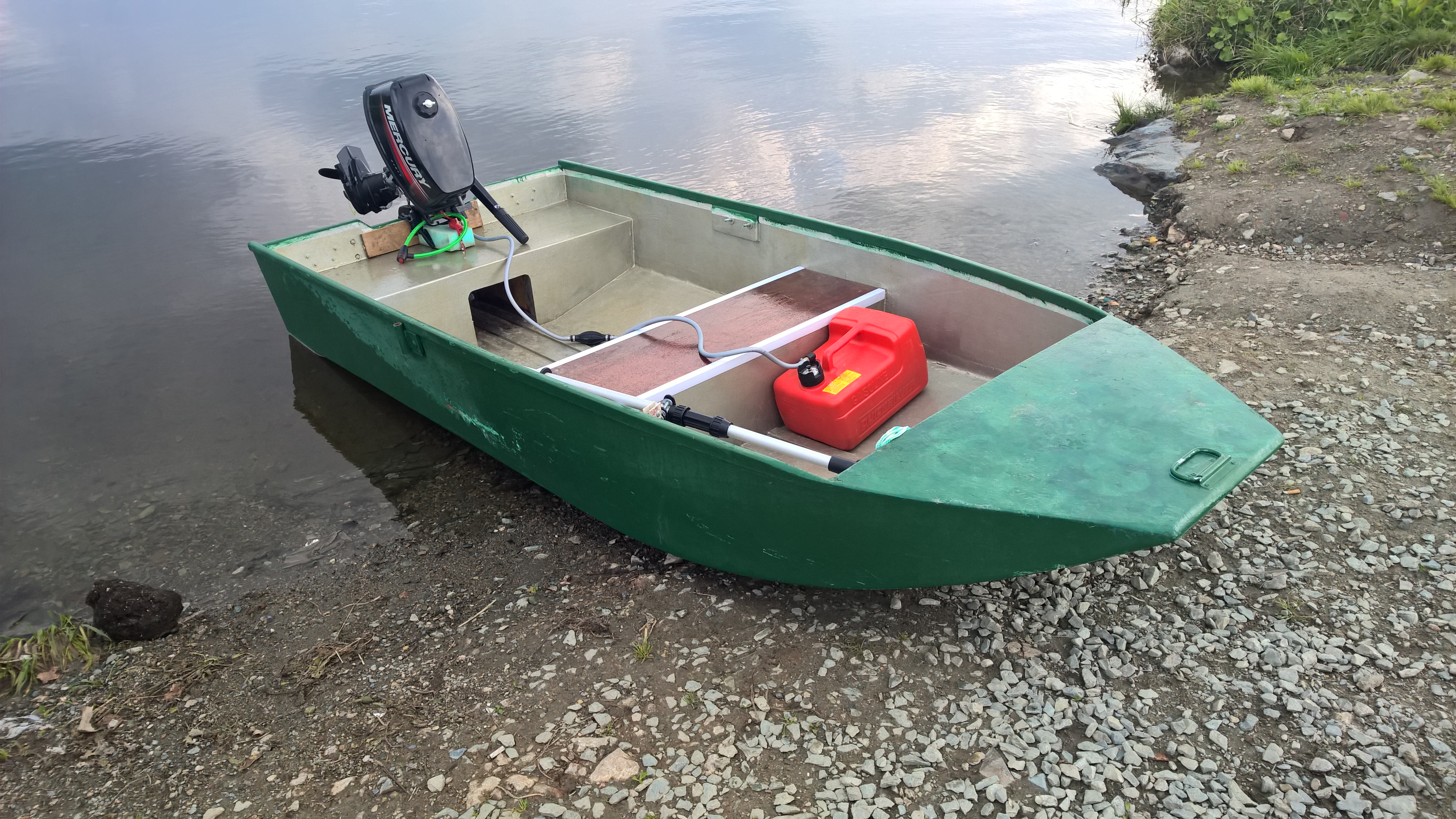

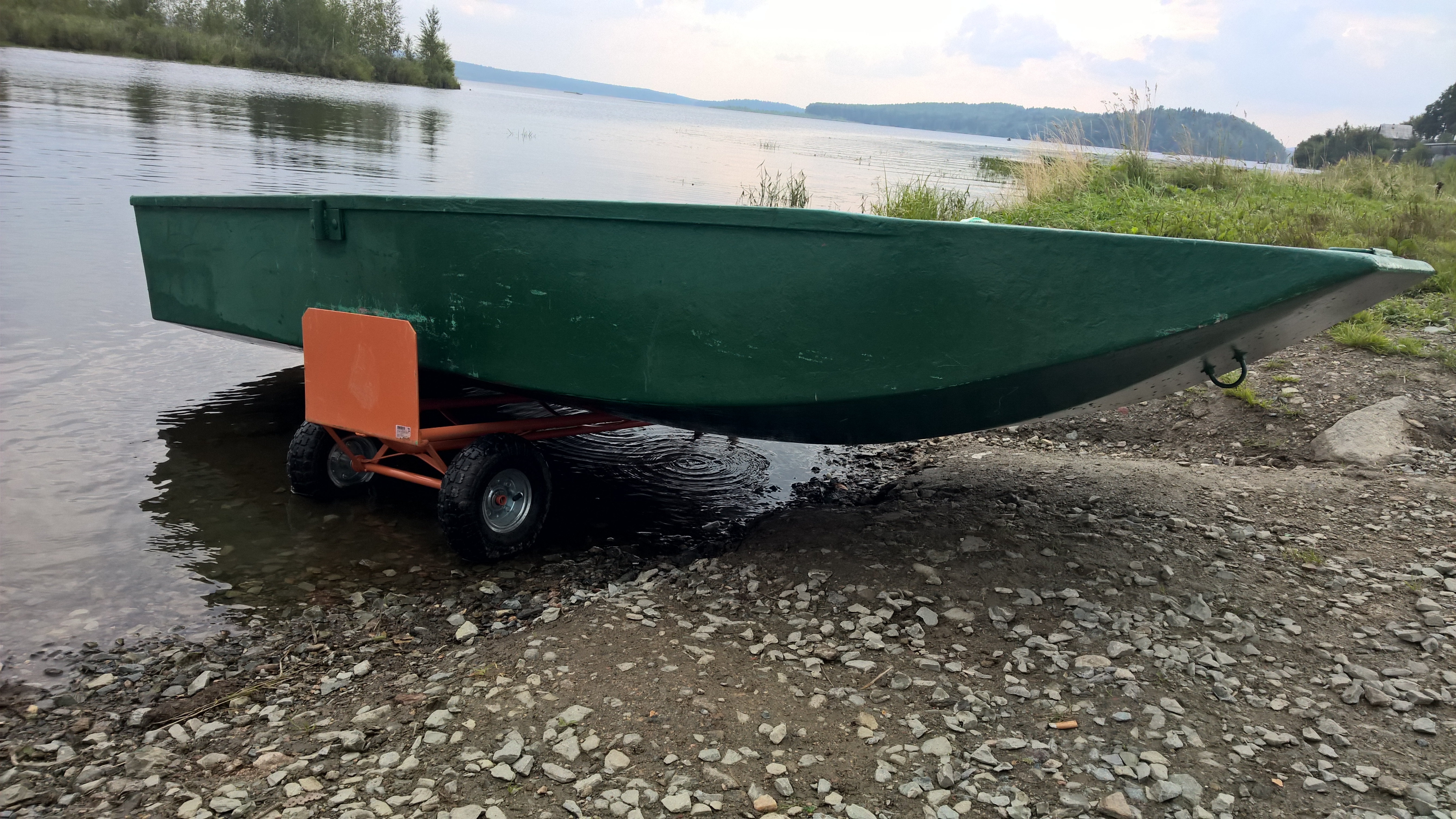

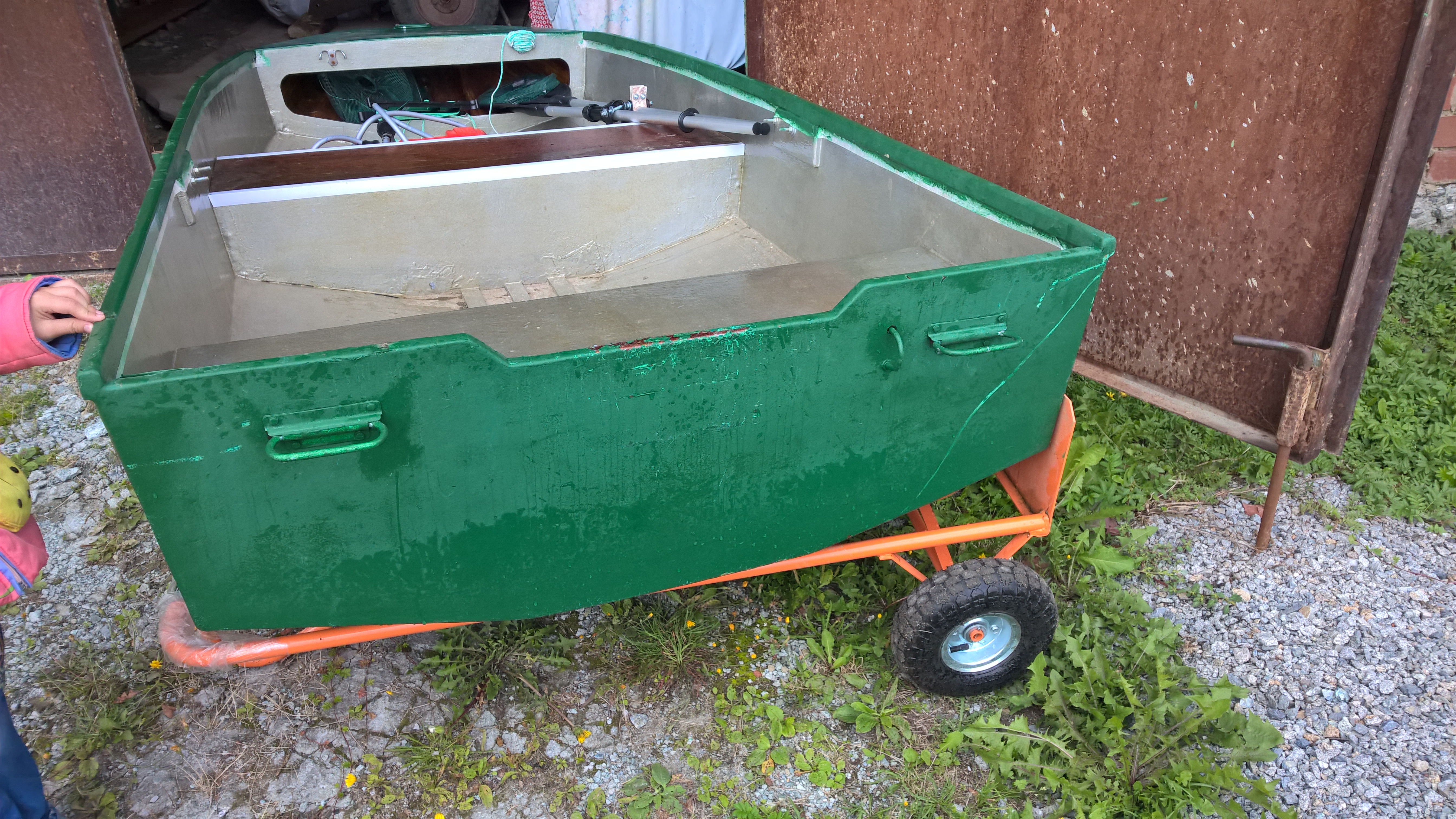

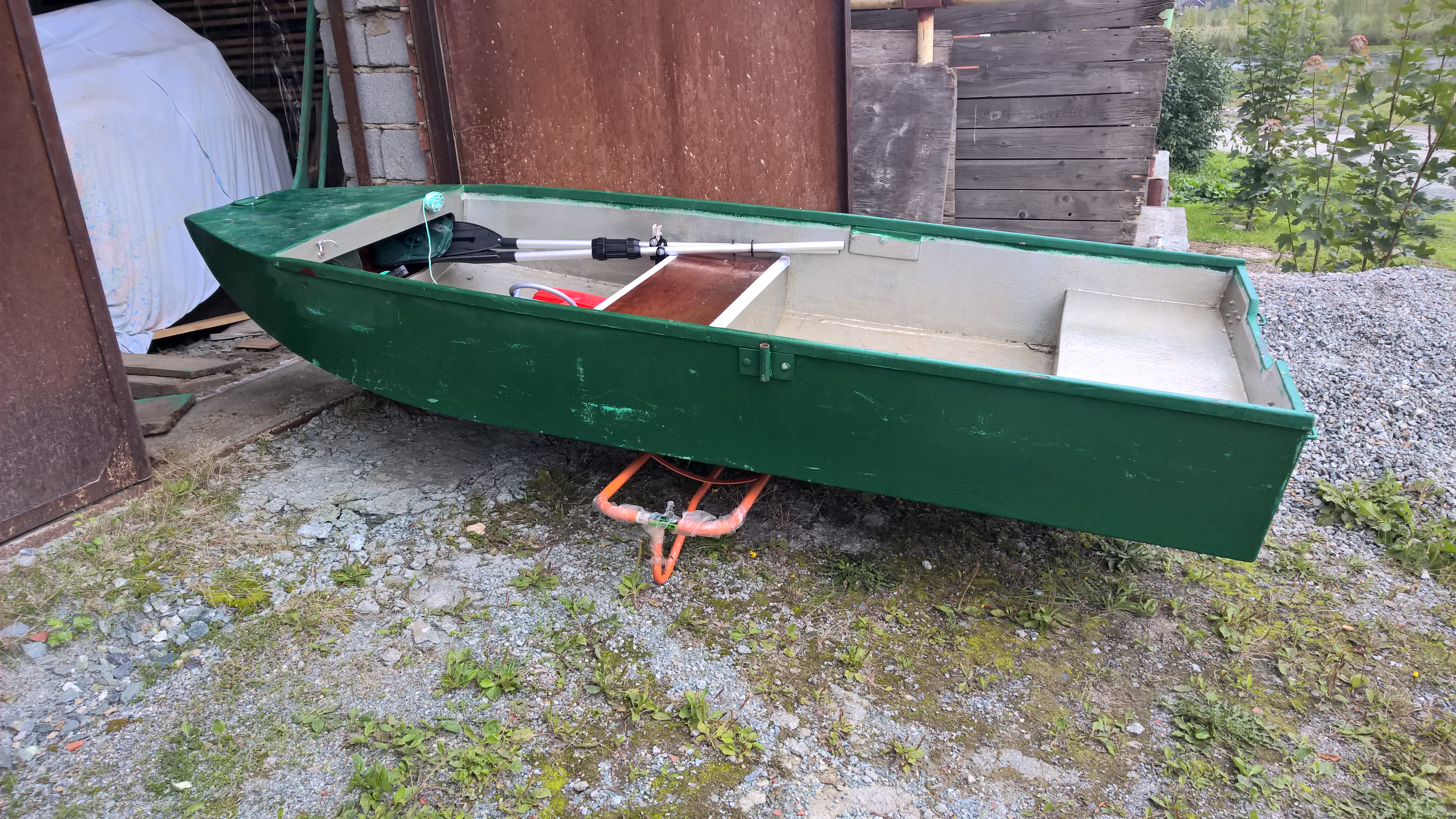

В итоге двух сезонов эксплуатации сложились в целом положительные впечатления. Проект вполне жизнеспособный и под текущие потребности подходит оптимально (редкие, но срочные выезды на рыбалку, покатушки на хх-км в одного с маленькими баночками "огненной воды" и катание детишек (стройняшки 18,5кг и 16кг) в режиме глиссера по выходным). Как видно на последних фото, пострадало только красочное покрытие в отдельных местах (покрывал валиком эмалью ПФ-115 в два слоя) при этом слой композита практически не пострадал, учитывая, что я не самый аккуратный пользователь. Единственный существенный минус - это отсутствие курсовой устойчивости при сильном ветре, при сильных порывах, пока прогревается двигатель, лодку крутит подобно опавшему осеннему листку по водной глади.
27 766
2 518
Продольные реданы тебе помогут.
Ромаил
16.08.2018
29
Свердловская область, г.Новоуральск
Ромаил
Картоп Игоря Седельникова
Mercury ME 5MH
В точку, думал об этом год назад, в этом году купил армированные ПВХ трубы диаметром около 5,2см, распустил их на пополам (по продольной оси) и планирую их приклеить на днищевые скулы на полиуретановый клей, но надо красочный слой там зачищать, трубы сращивать до 3,2 метров (длина отдельной трубы 2 метра), много делов... предстоит. Стоит ли?

В точку, думал об этом год назад, в этом году купил армированные ПВХ трубы диаметром около 4см, распустил их на пополам и планирую их приклеить на днищевые скулы на полиуретановый клей, но надо красочный слой там зачищать, трубы сращивать до 3,2 метров (длина отдельной трубы 2 метра), много делов... предстоит. Стоит ли?
Так как деревянные рейки считаю не практичными
27 766
2 518
Я бы тем же способом приклеил бы или уголок алюминиевый или рейку.
