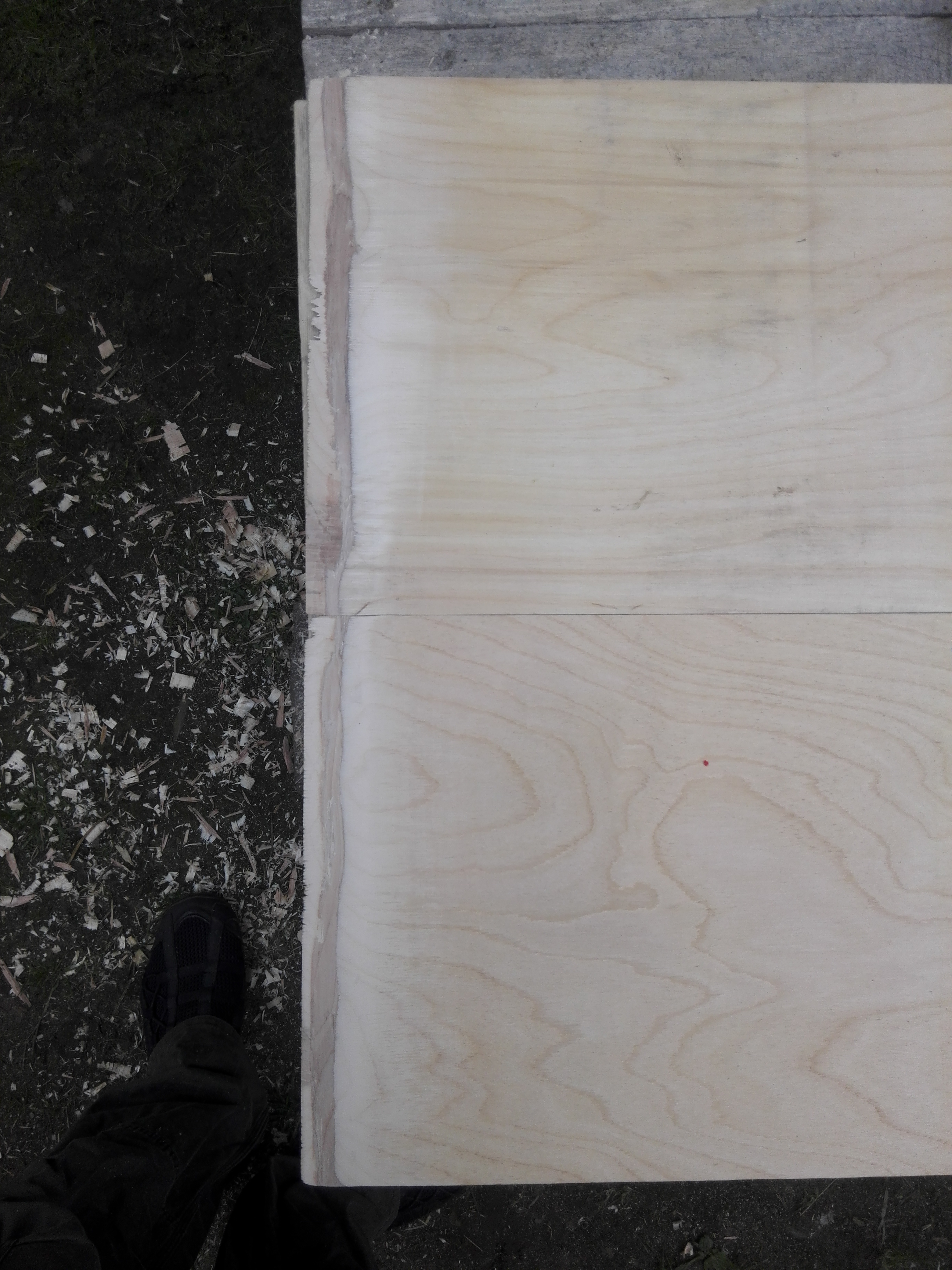

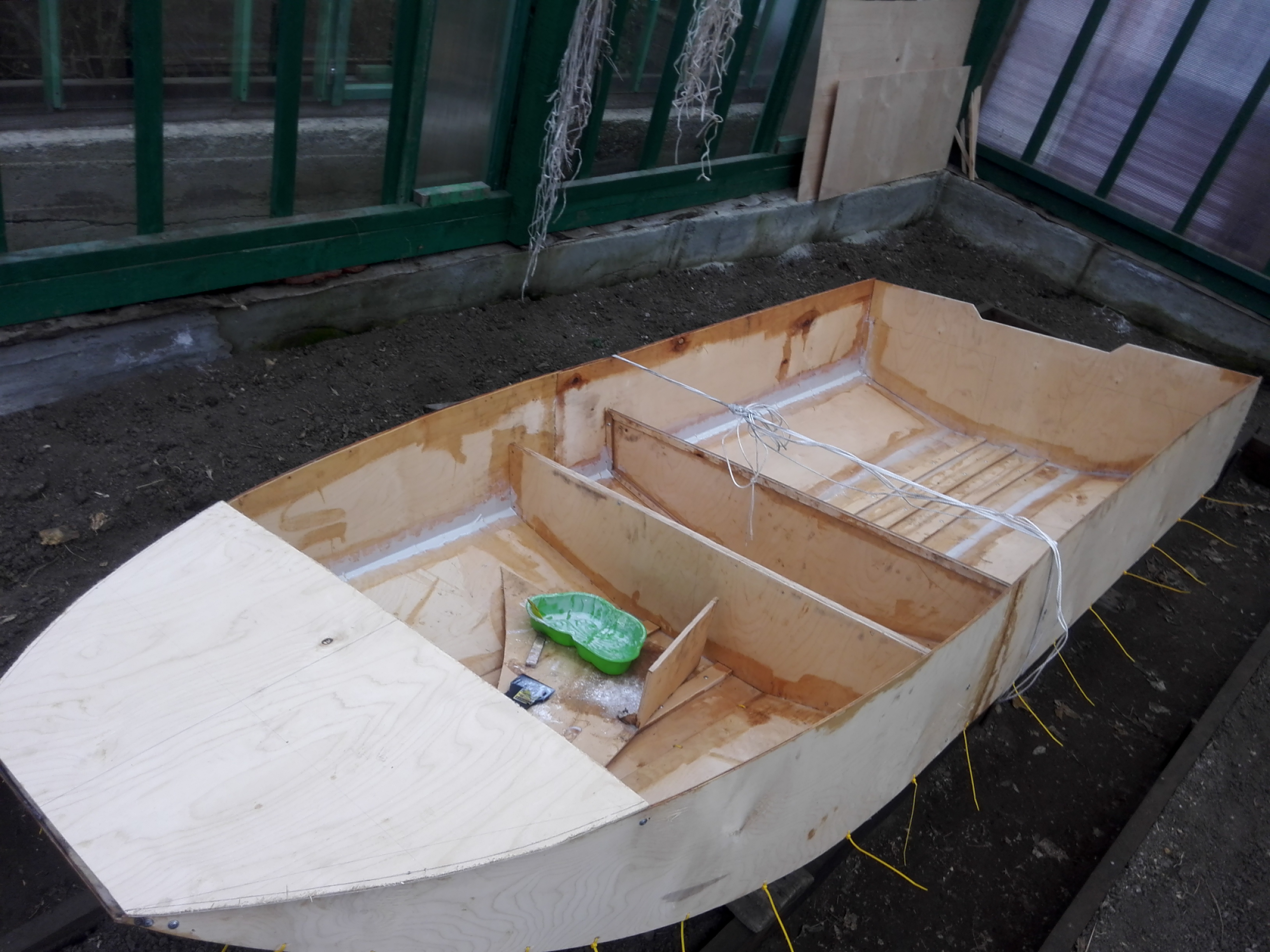

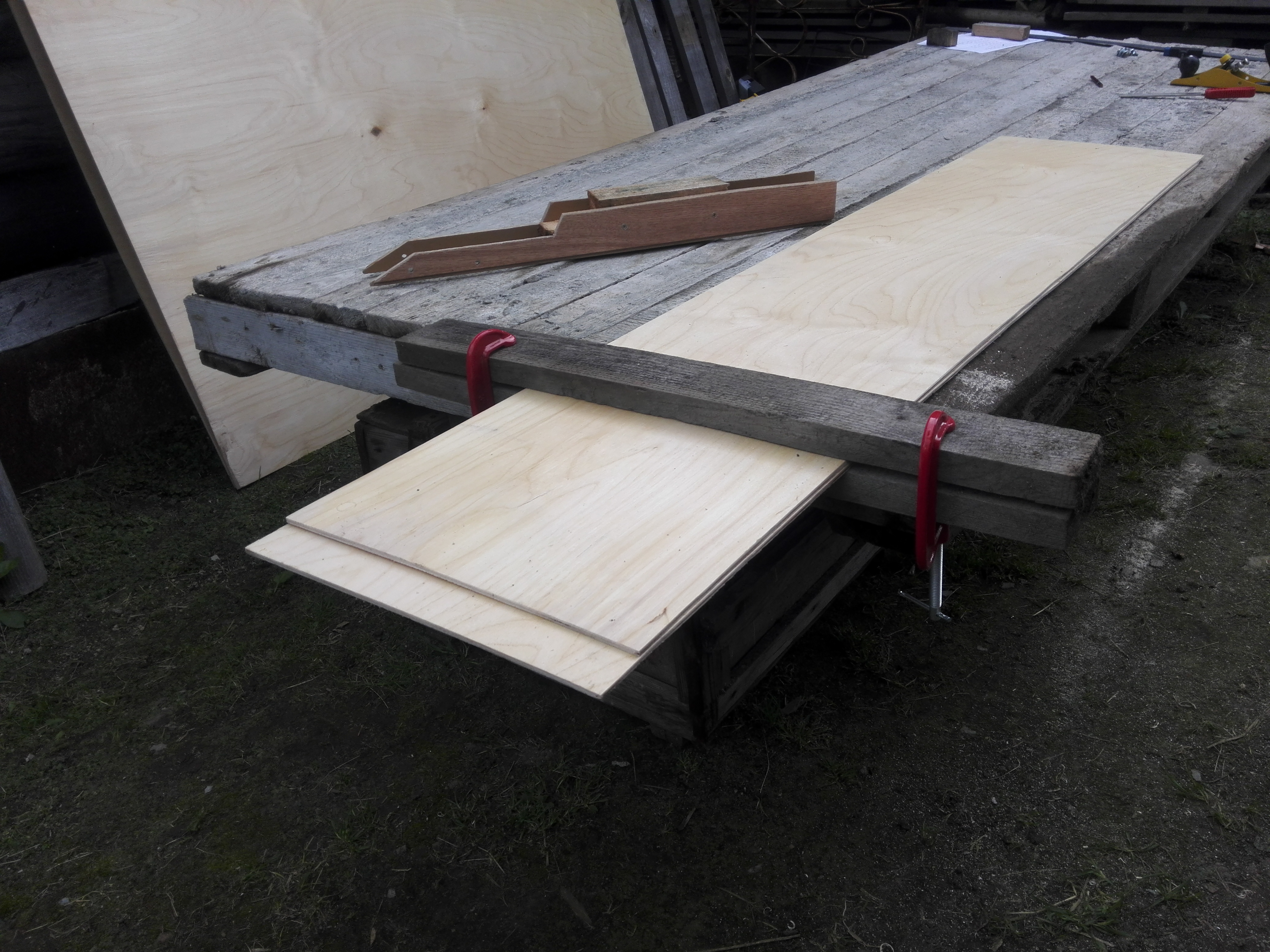

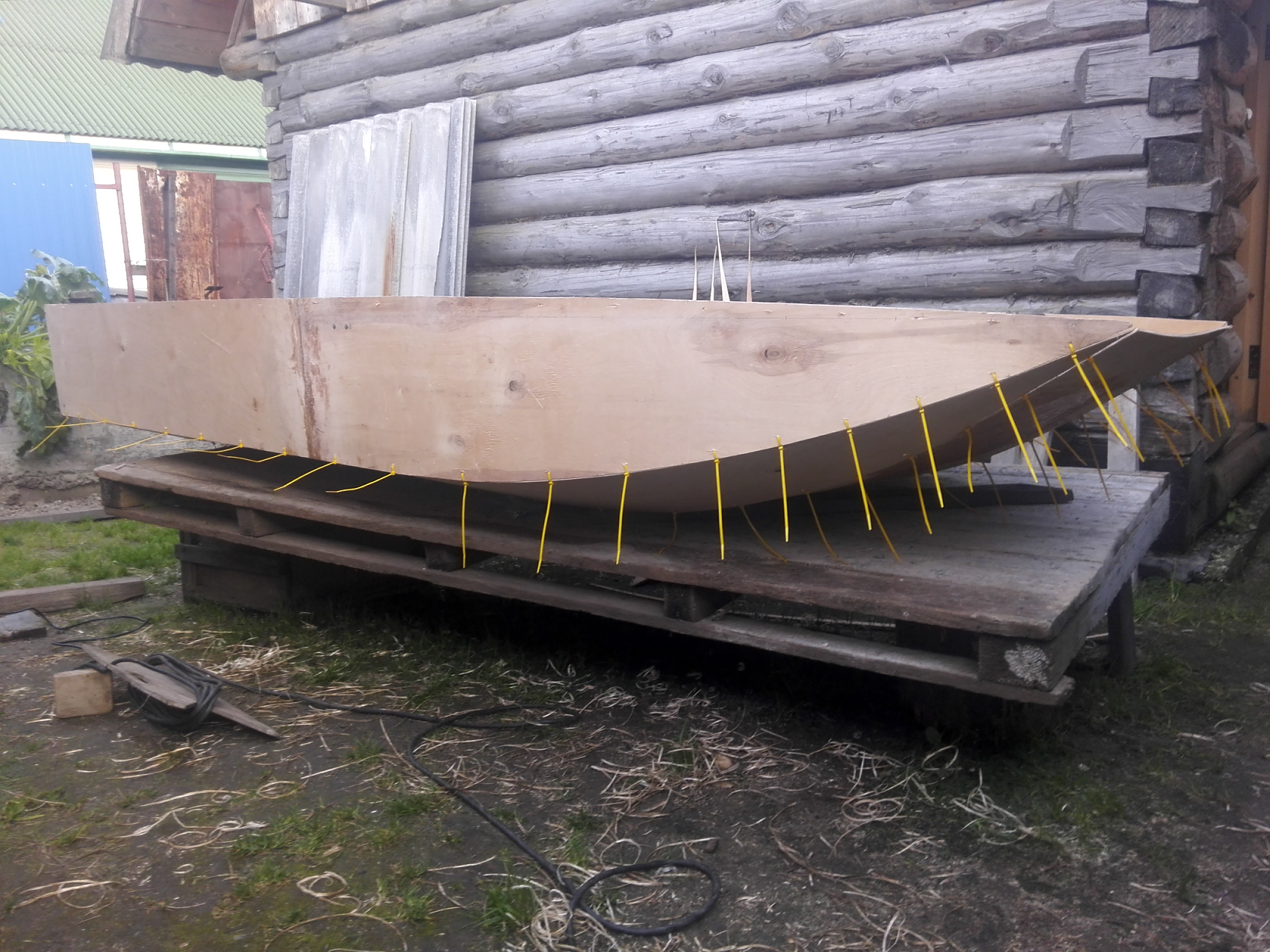

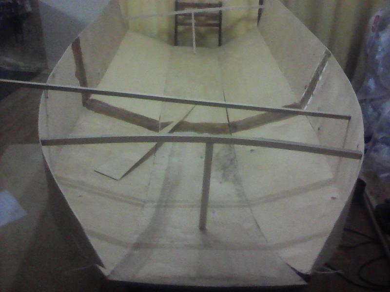

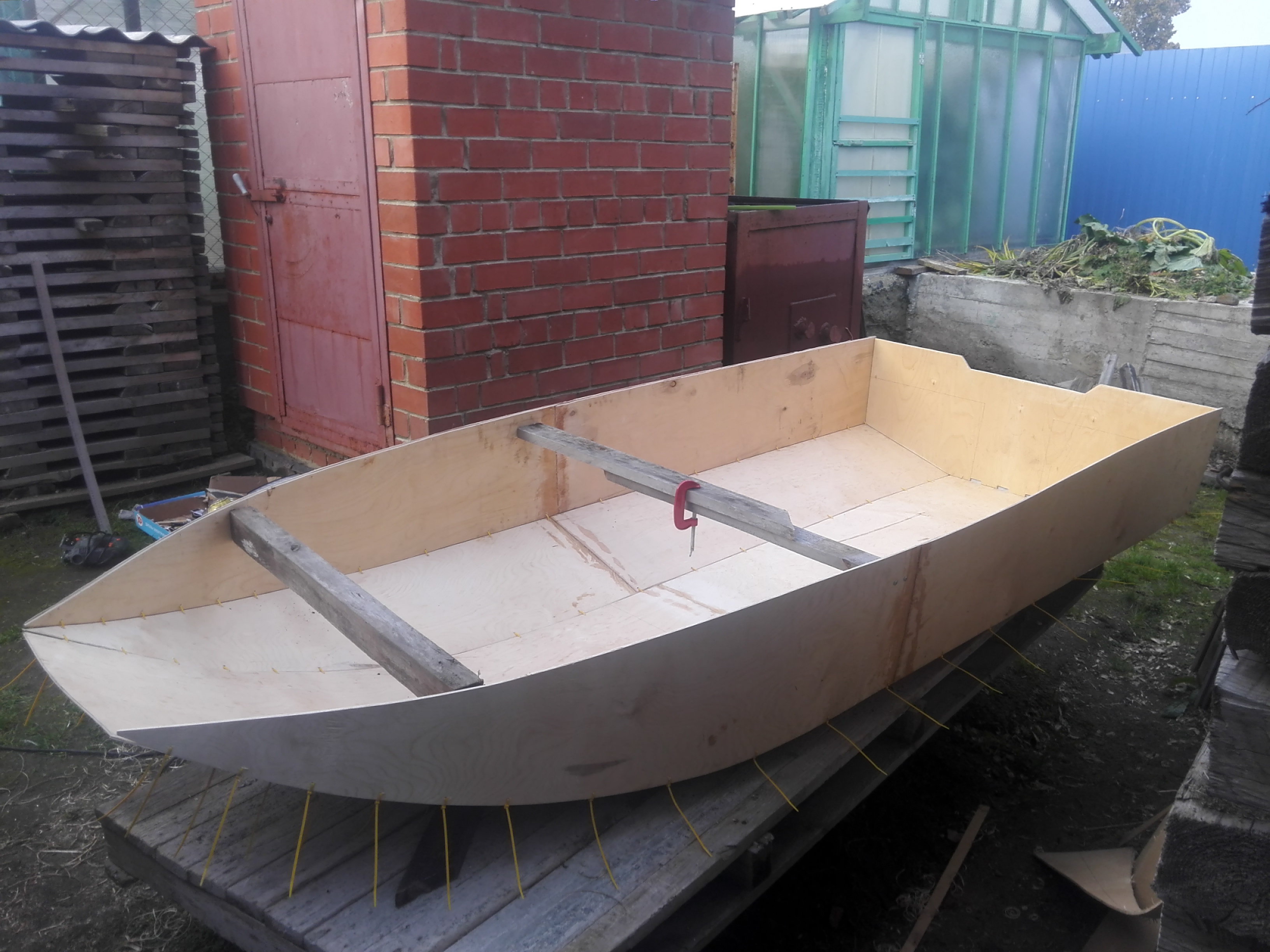

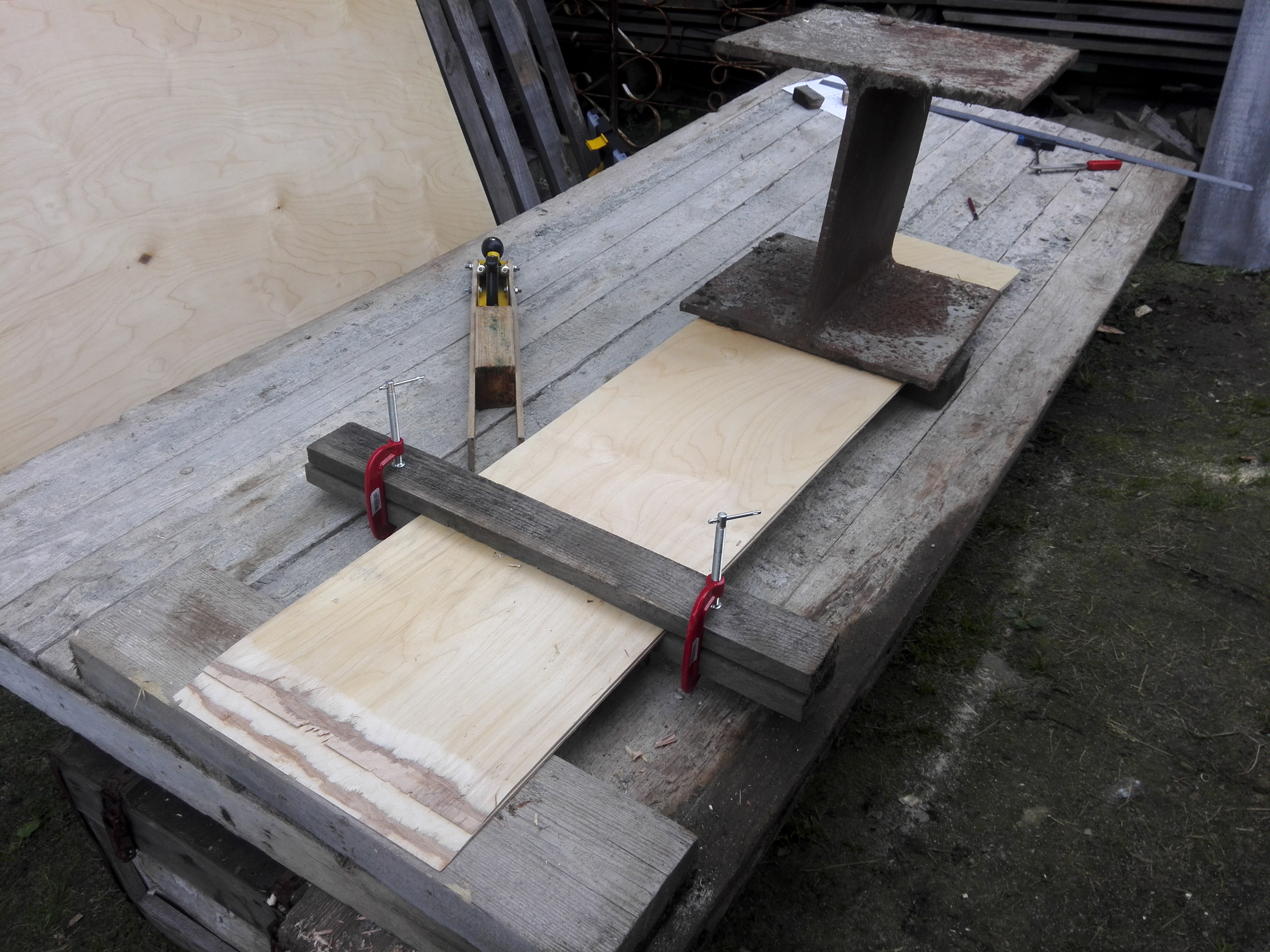

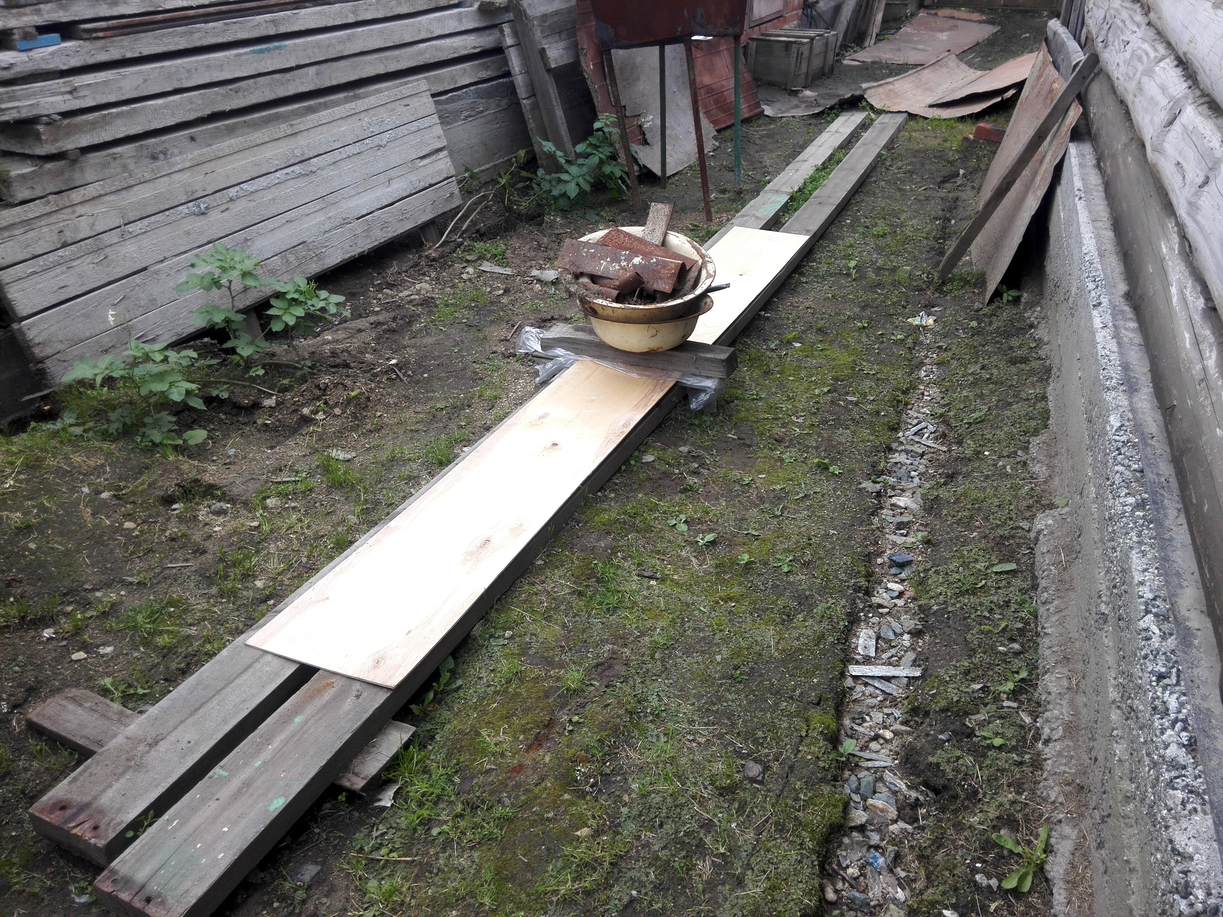

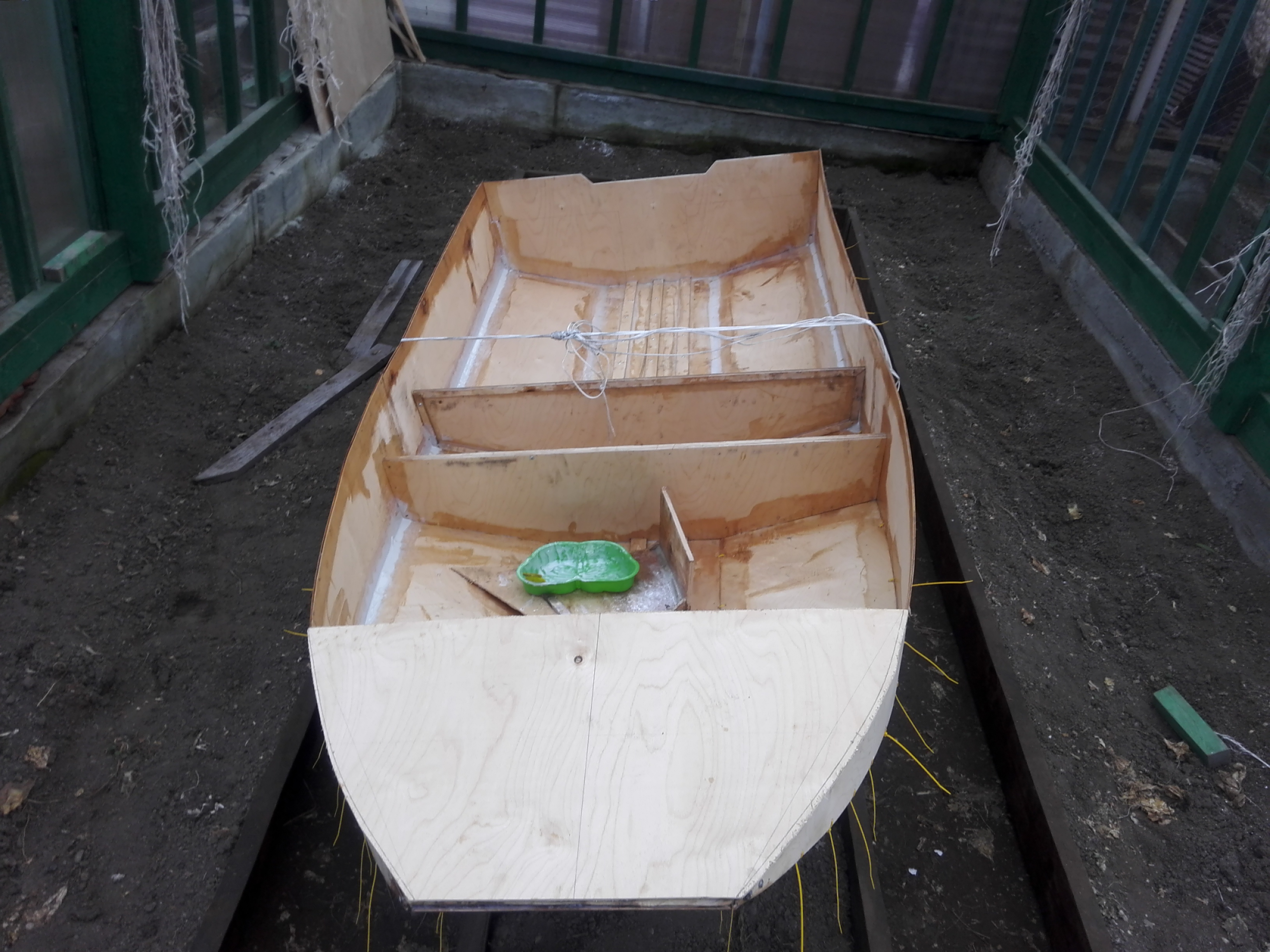

Вчера распустил фанеру по ширине, склеял. Лыжа 6мм борта и днище 4мм. Распечатал на плотере в натуральную величину носовую часть. Сегодня выпилил, собрал на стяжки.
Котофей
03.03.2013
268
Краснодарский край
Автобот, Амур-Д
Джоник 4L, 412дэ

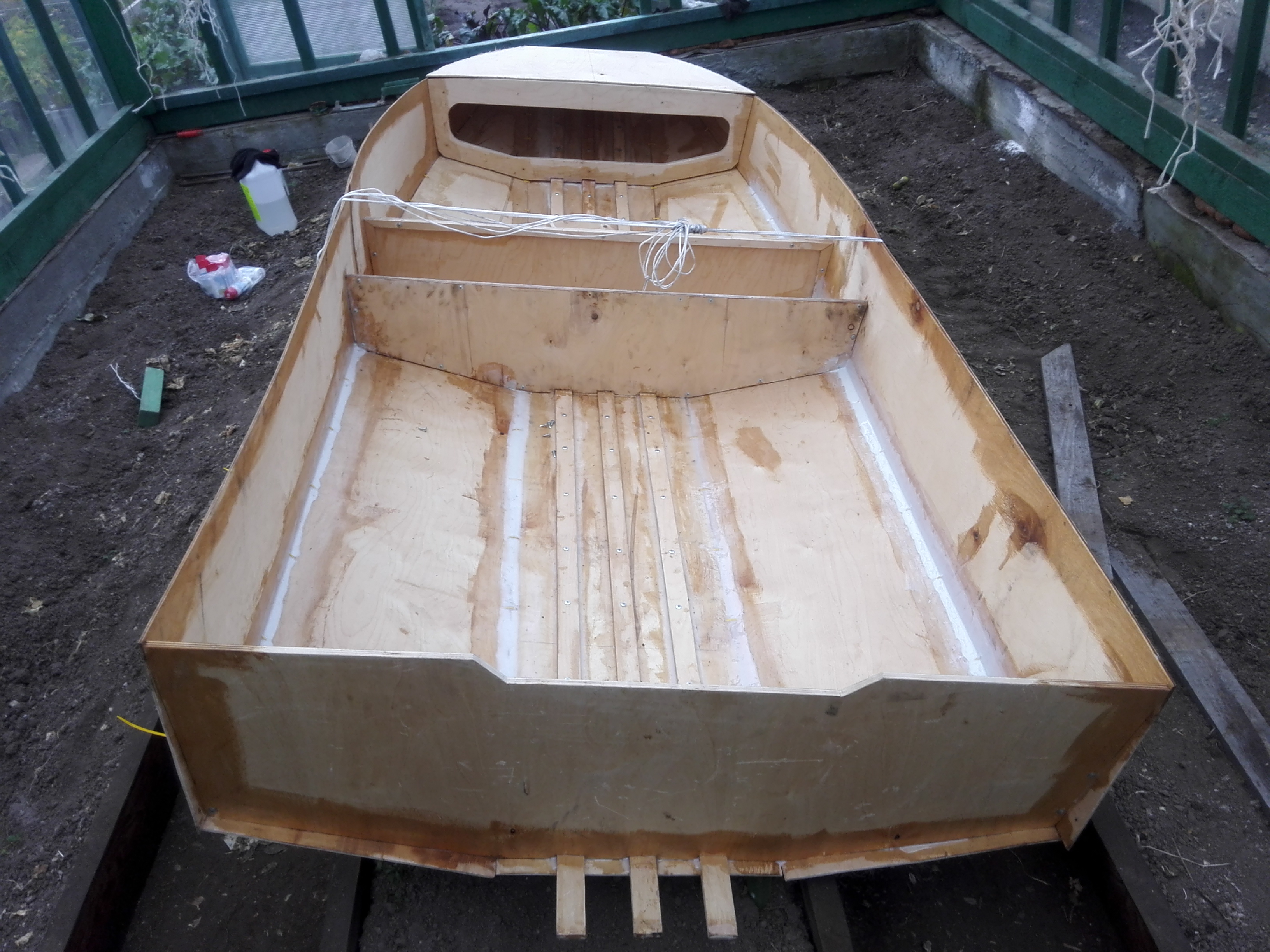

Следующий шаг, транец и средняя банка. Затем собрать на шурупы, и обклеять внутри швы стекло тканью.

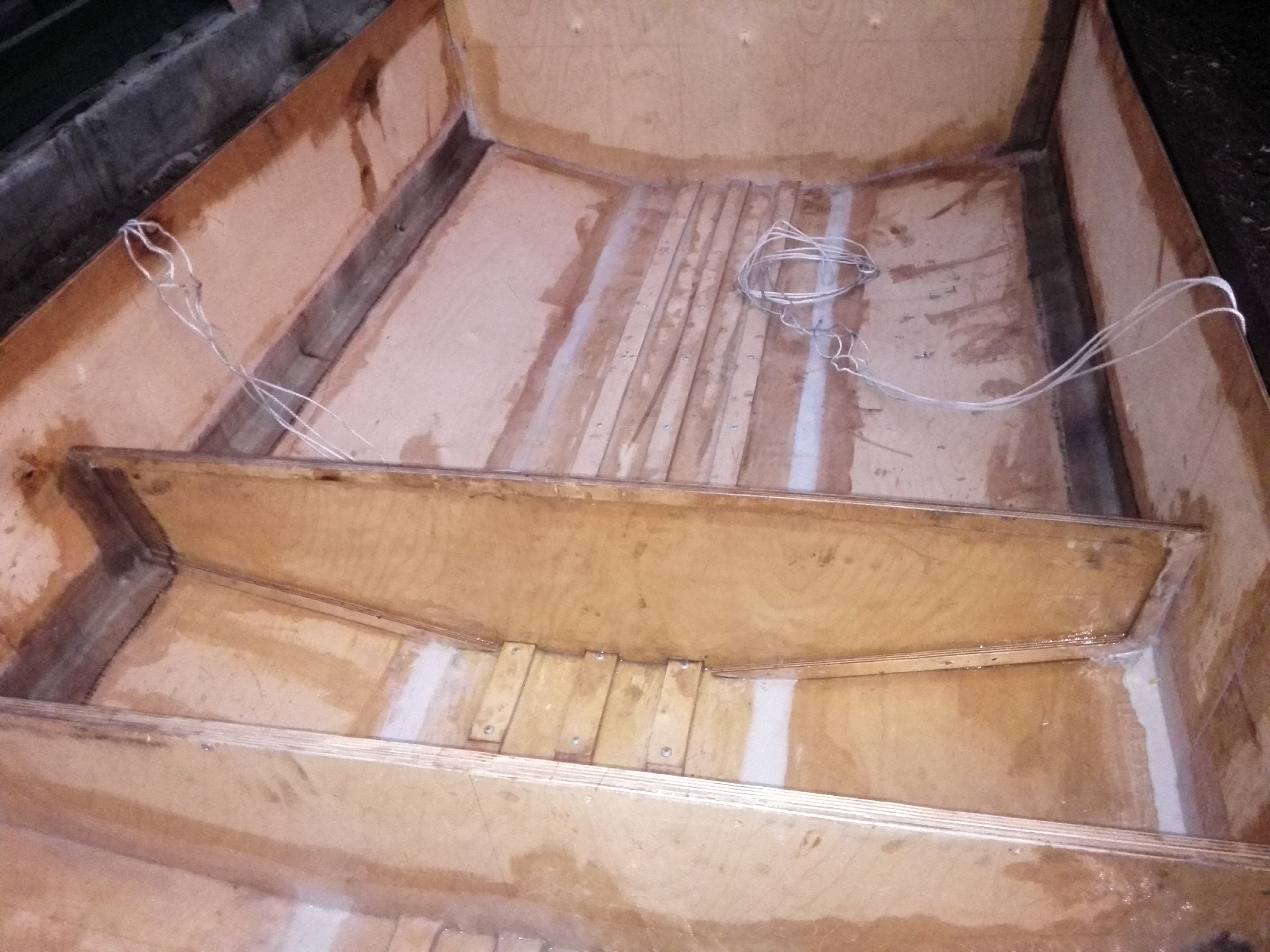

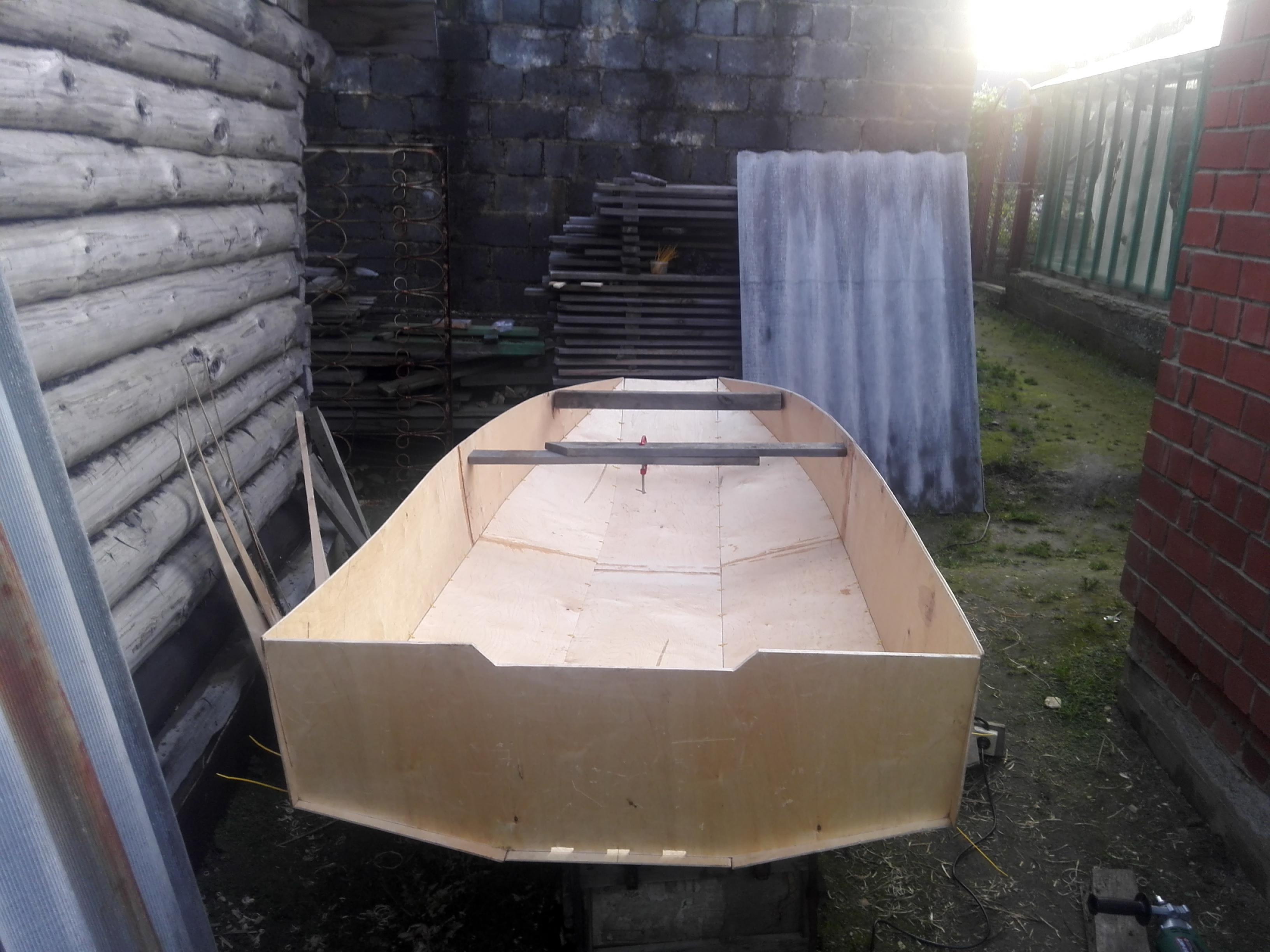

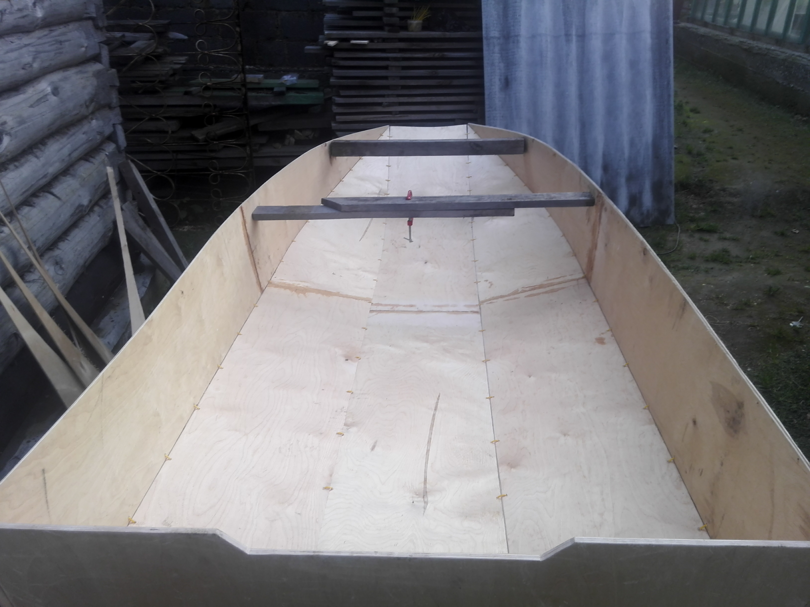

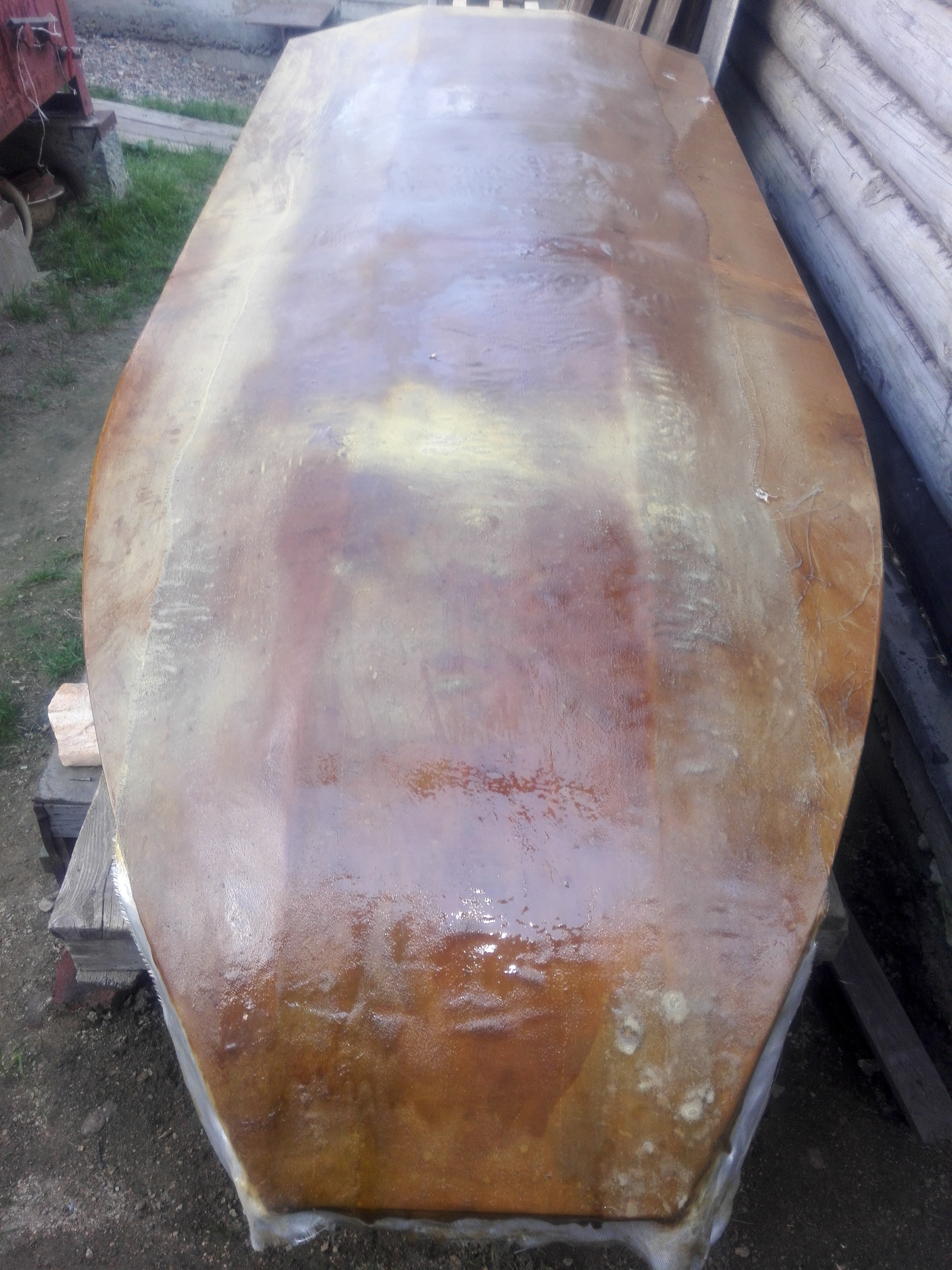

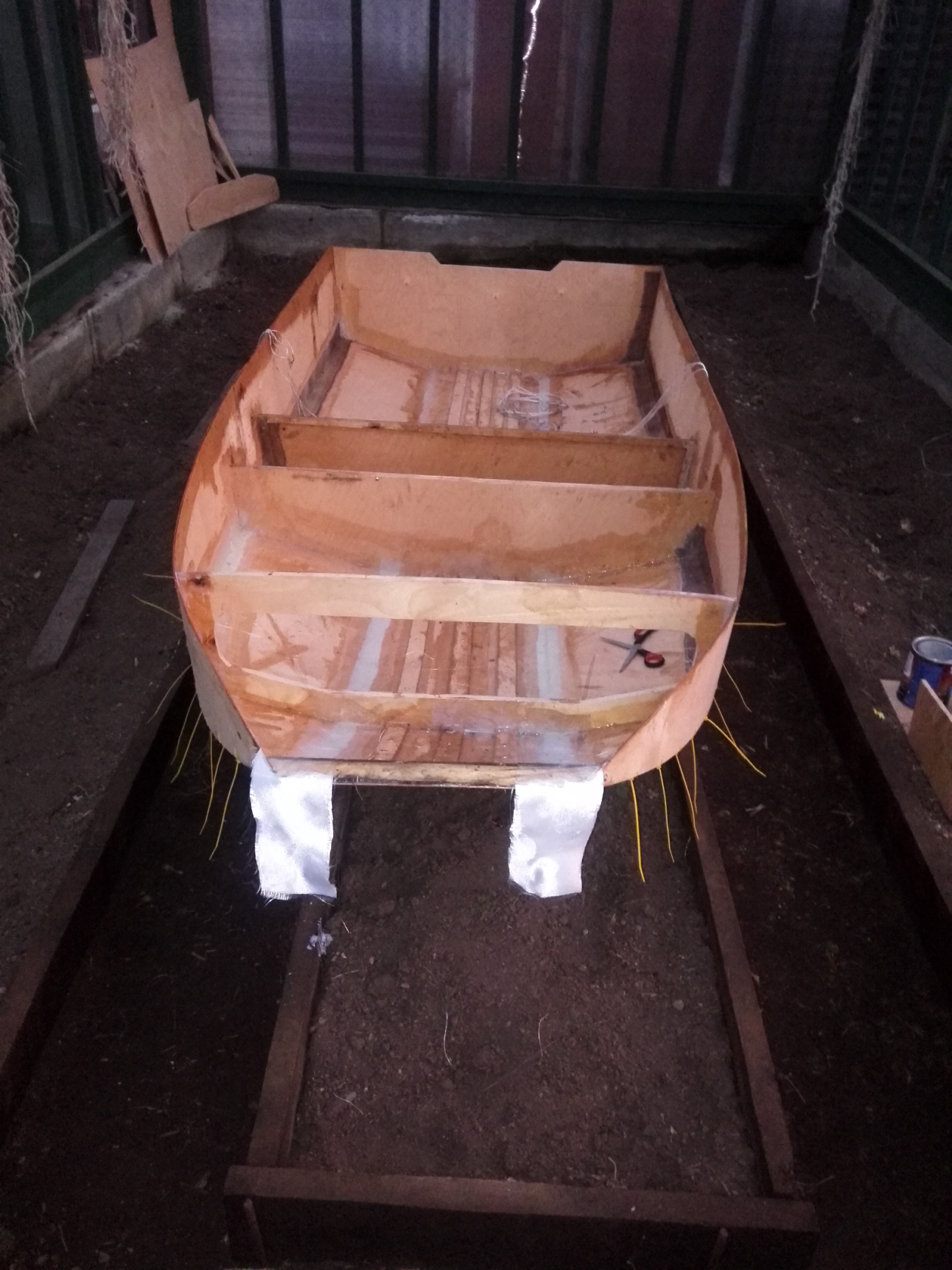

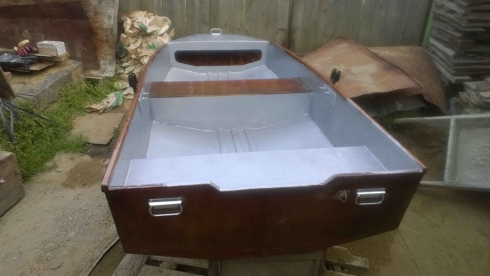

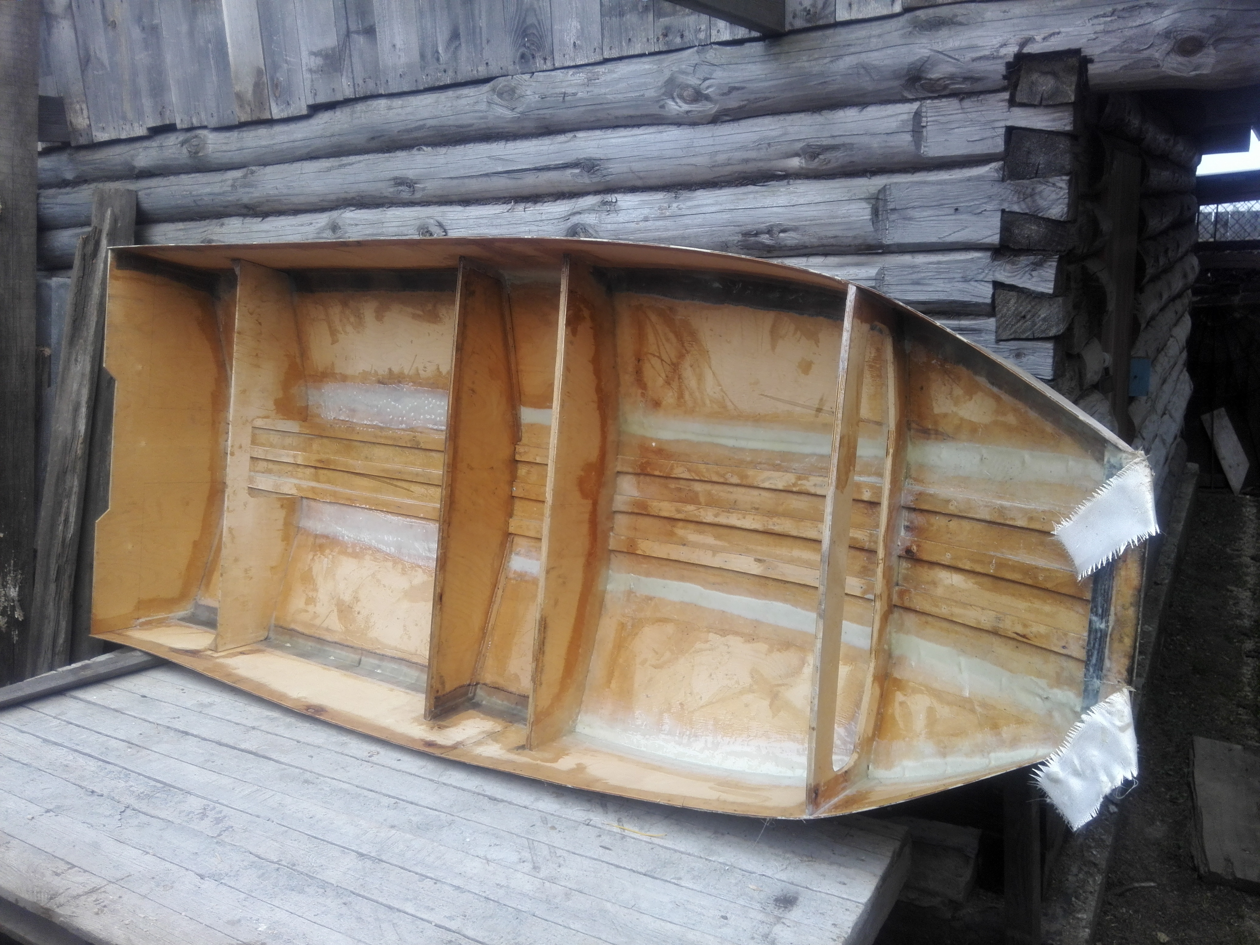

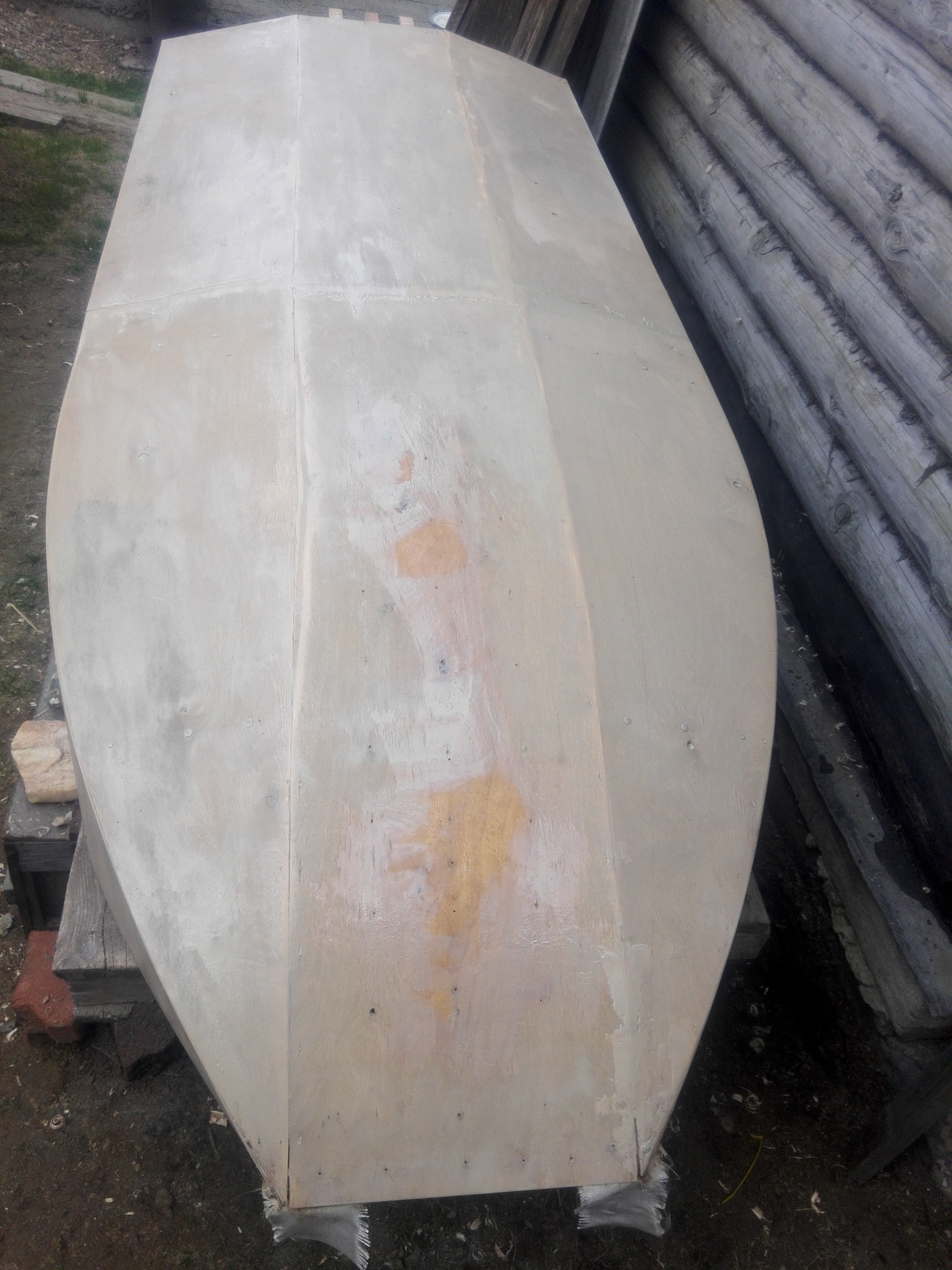

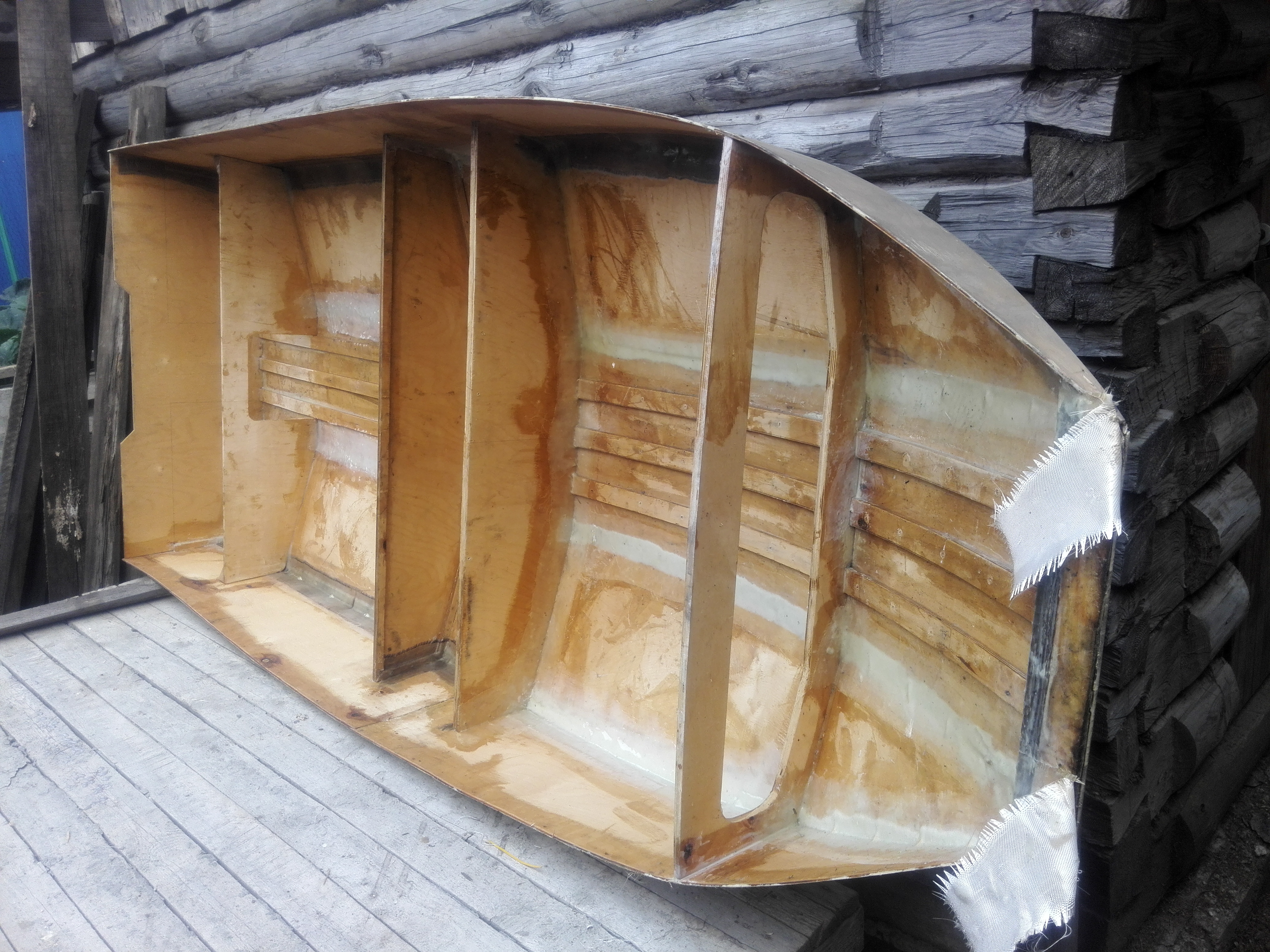

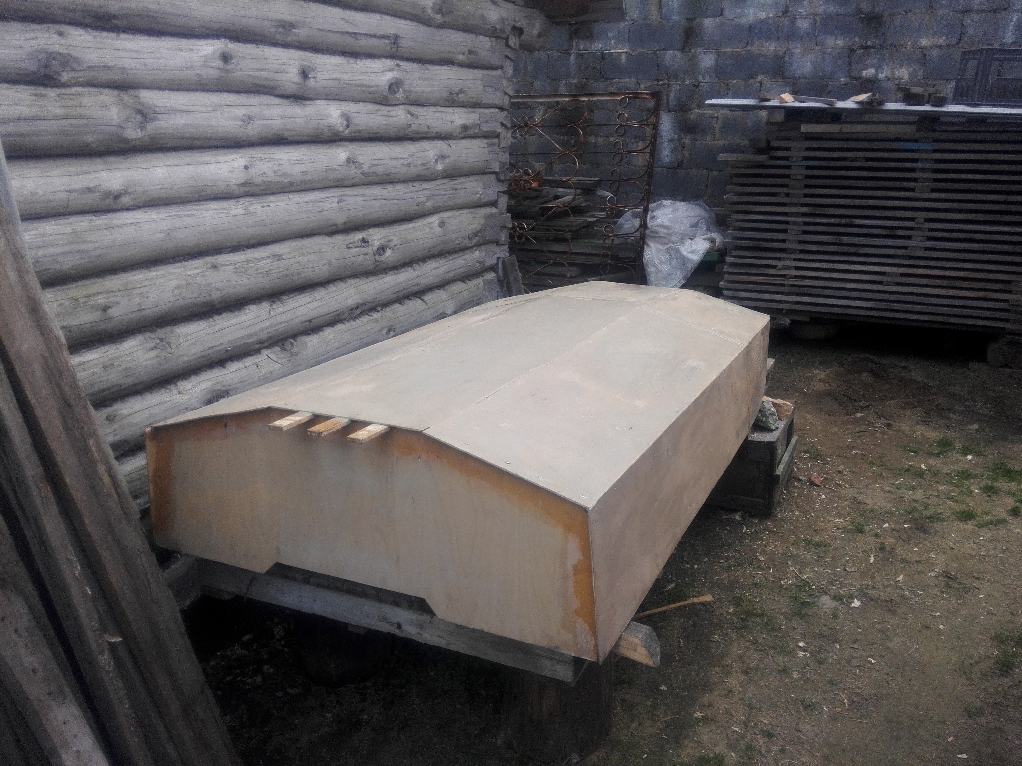

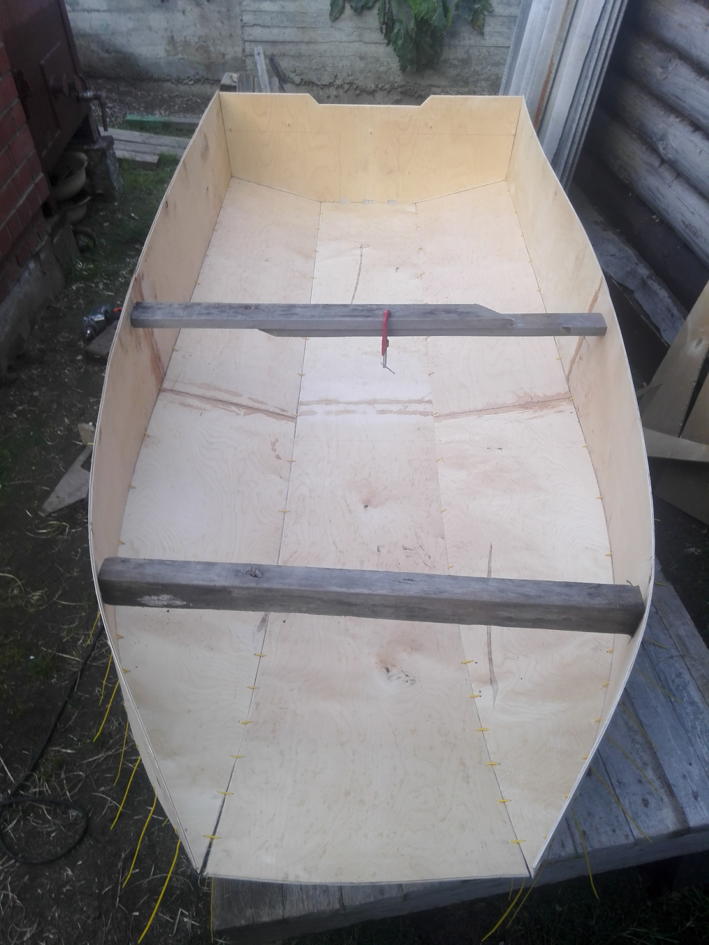

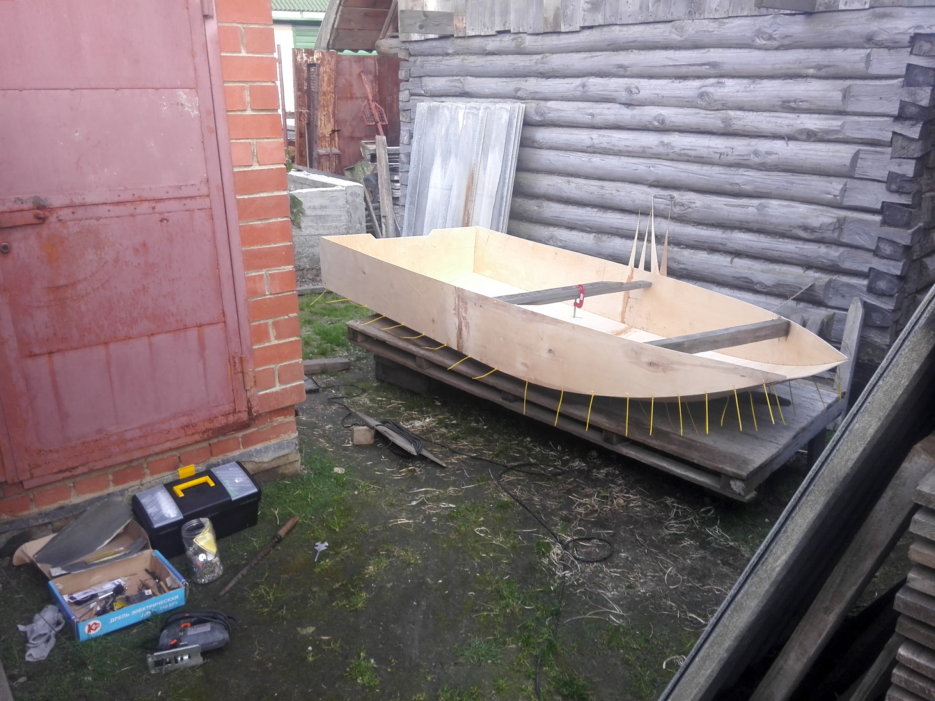

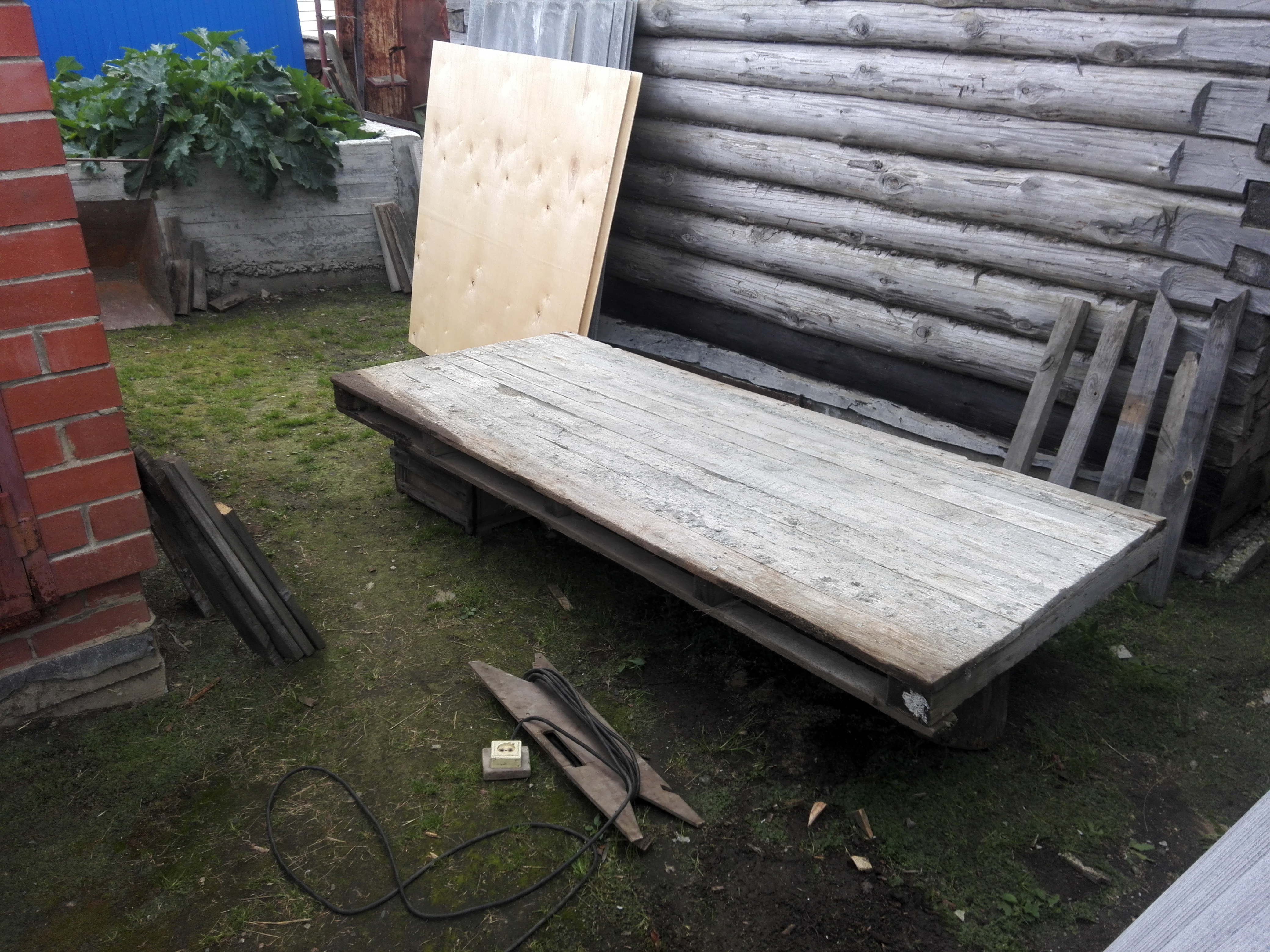

Глаза боялись, а руки делали. В 2016 опыта было 0,0. Взял проект, материалы, дрель, лобзик и минимум ручного инструмента. До этого 2 года изучал тематические и смежные по тематике форумы. В итоге "дольше собирался", чем делал.

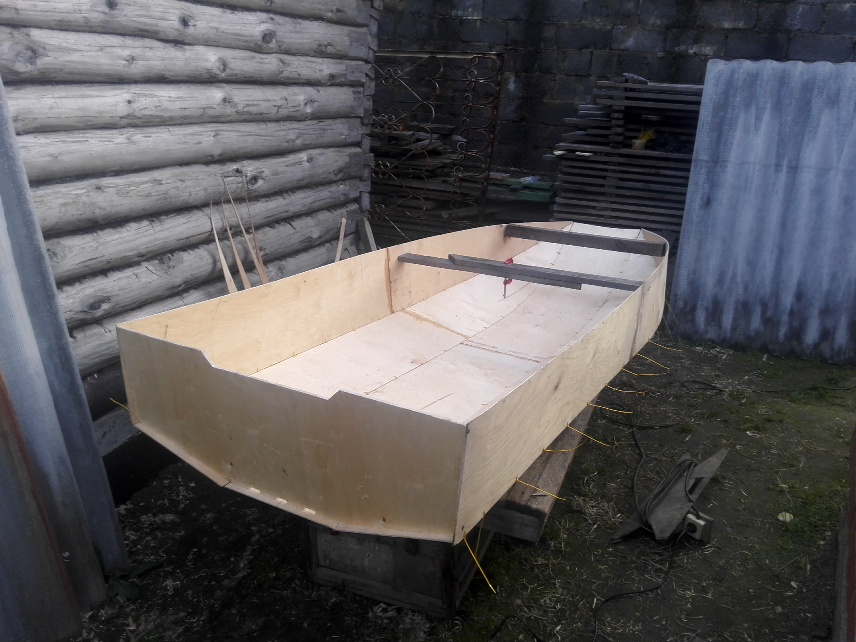

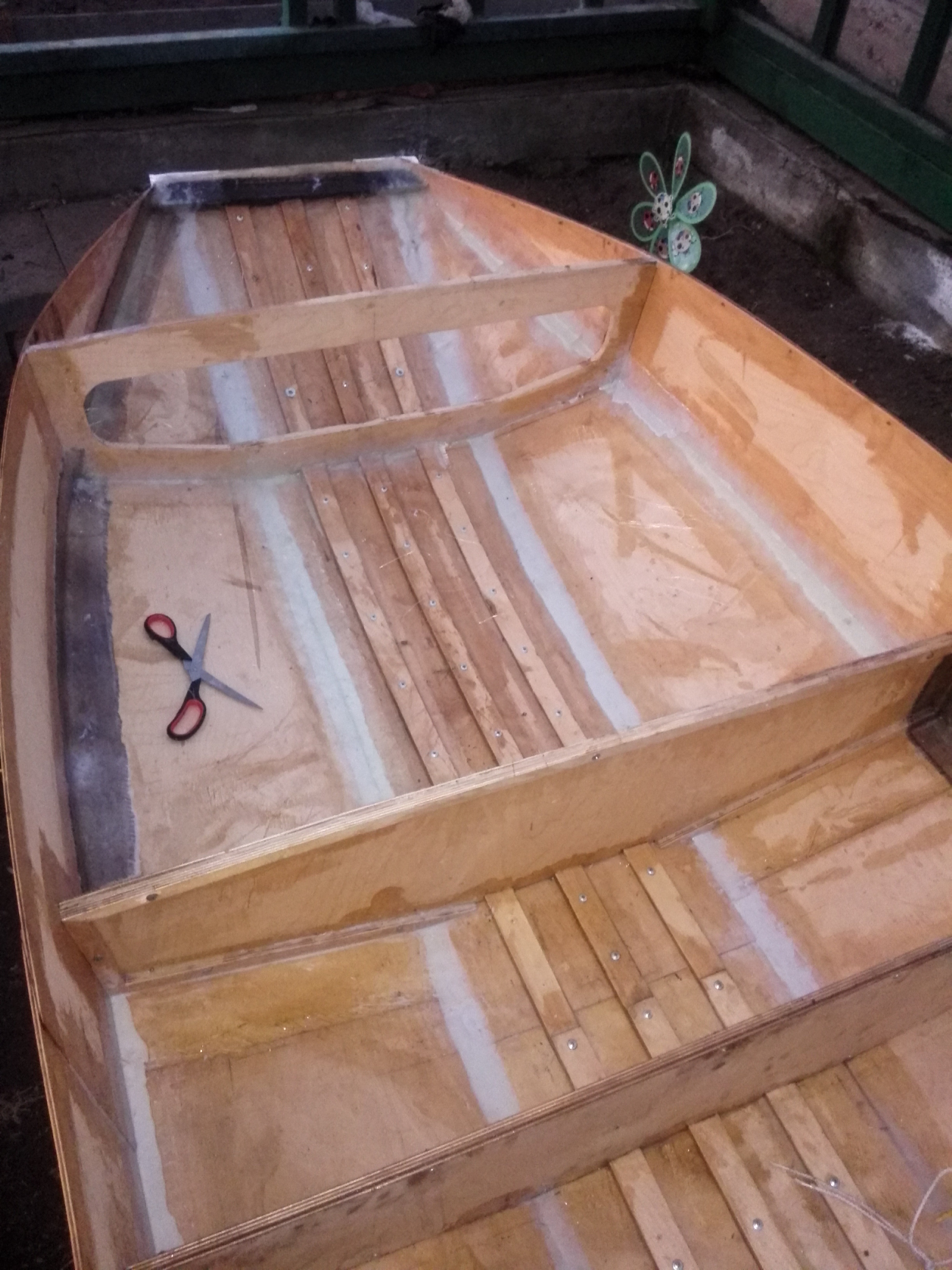

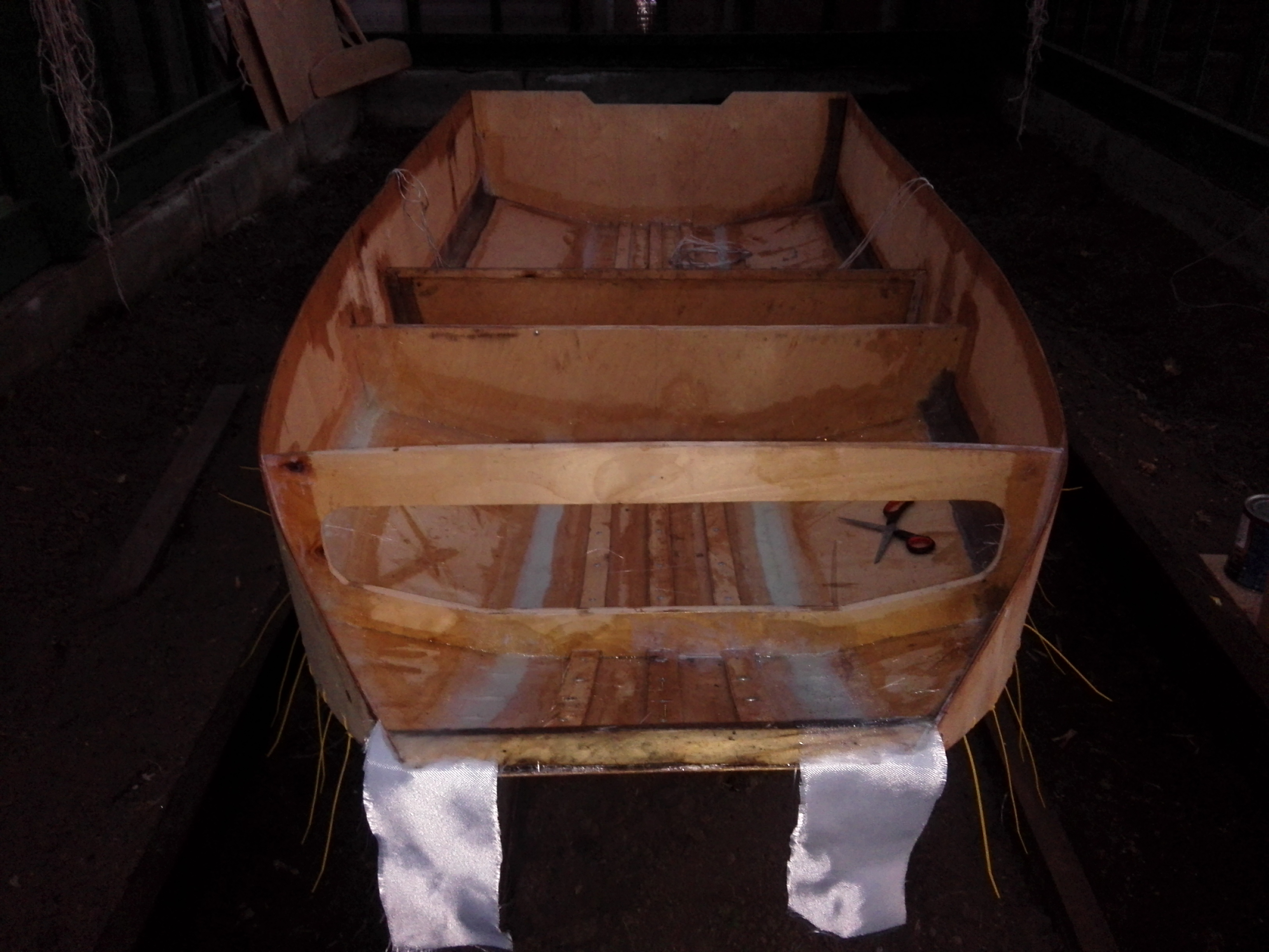

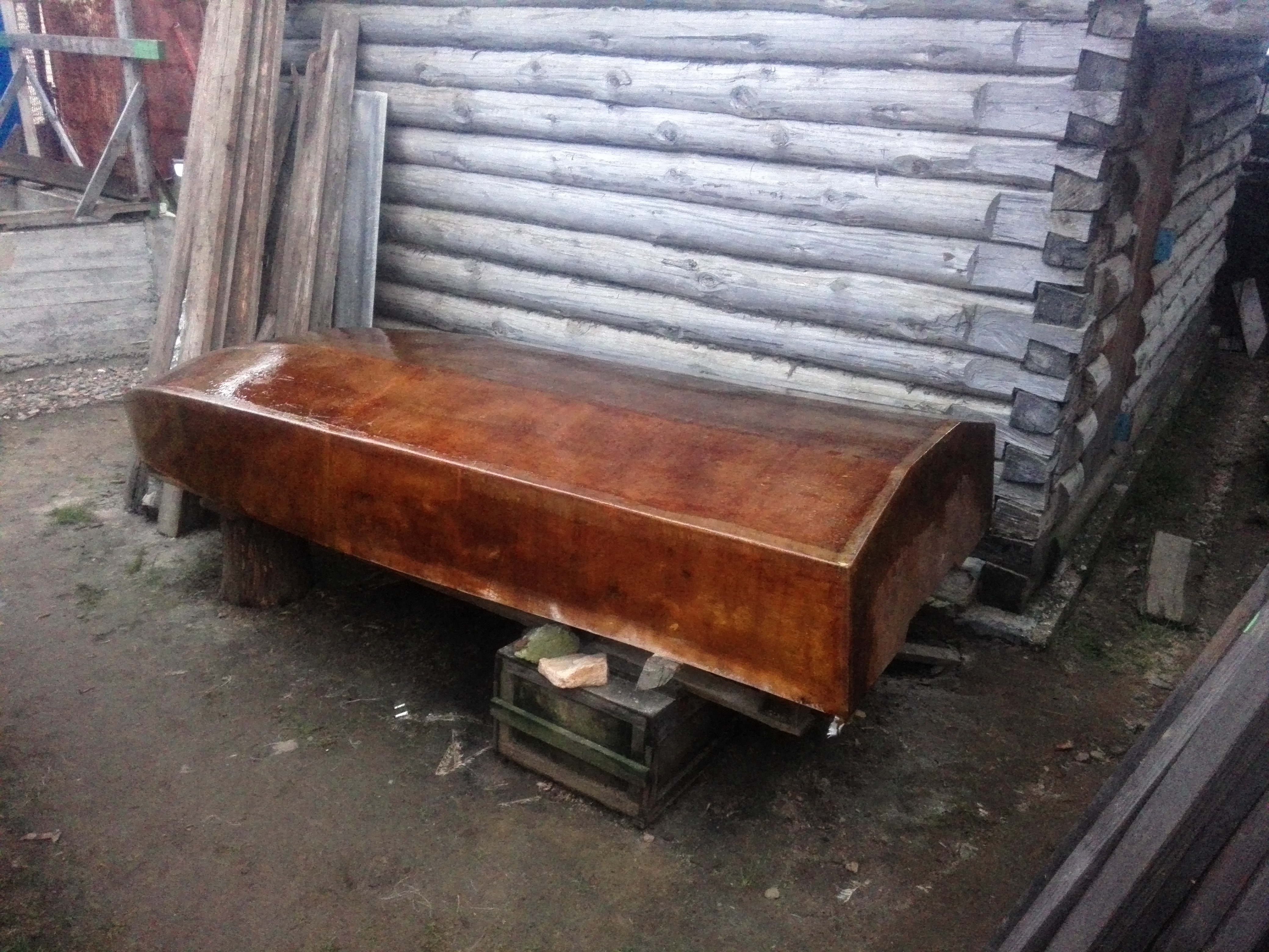

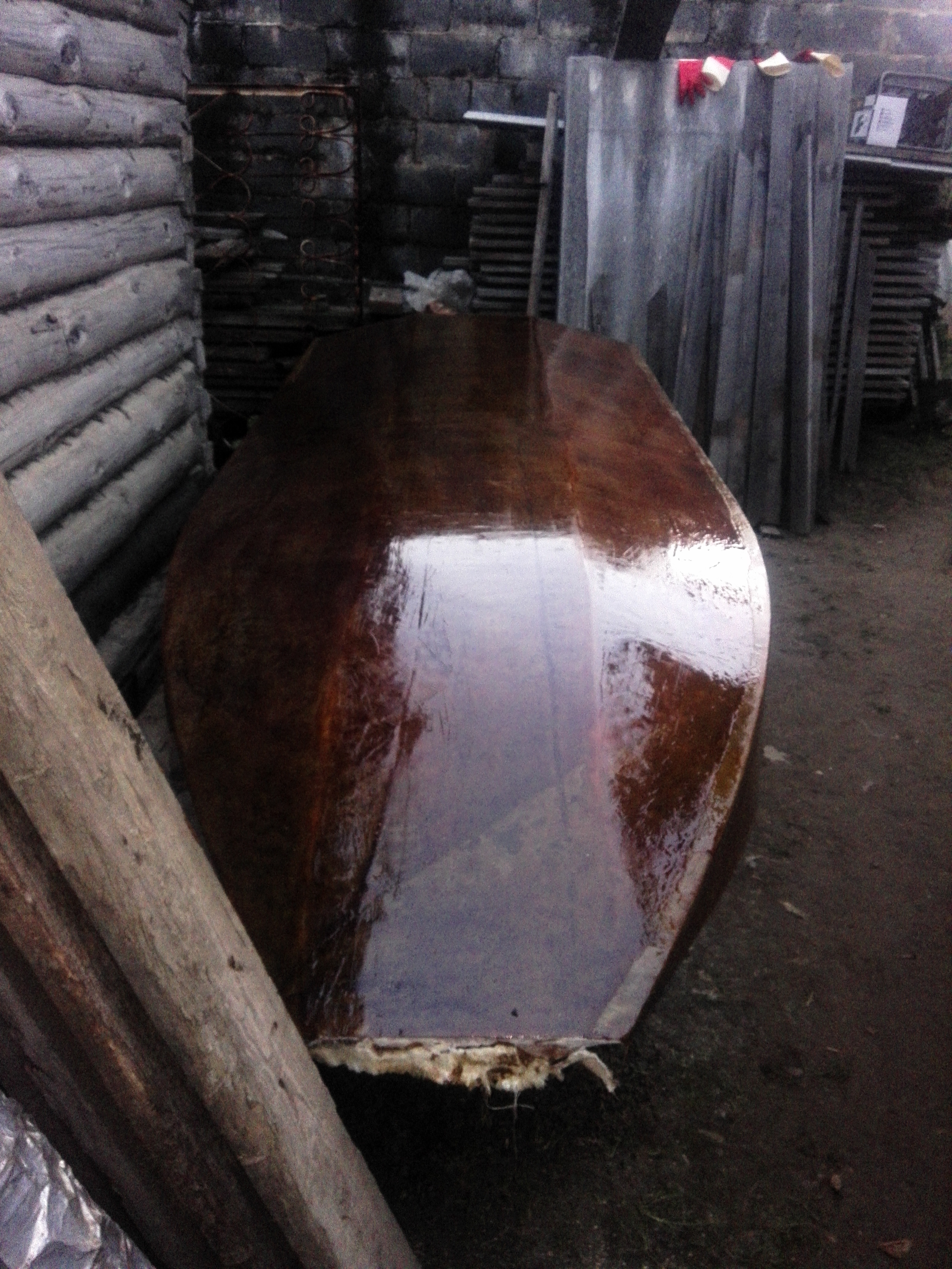

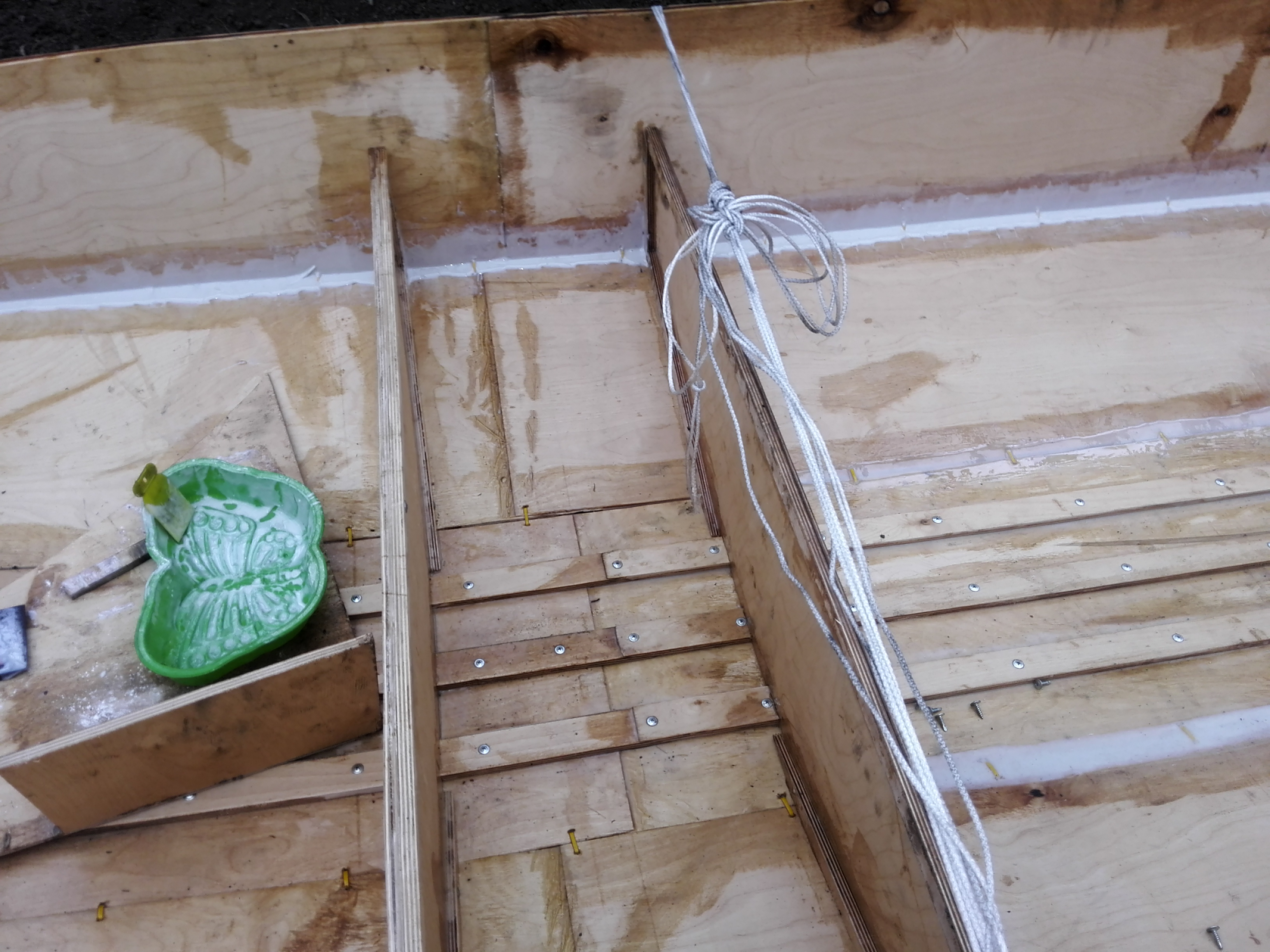

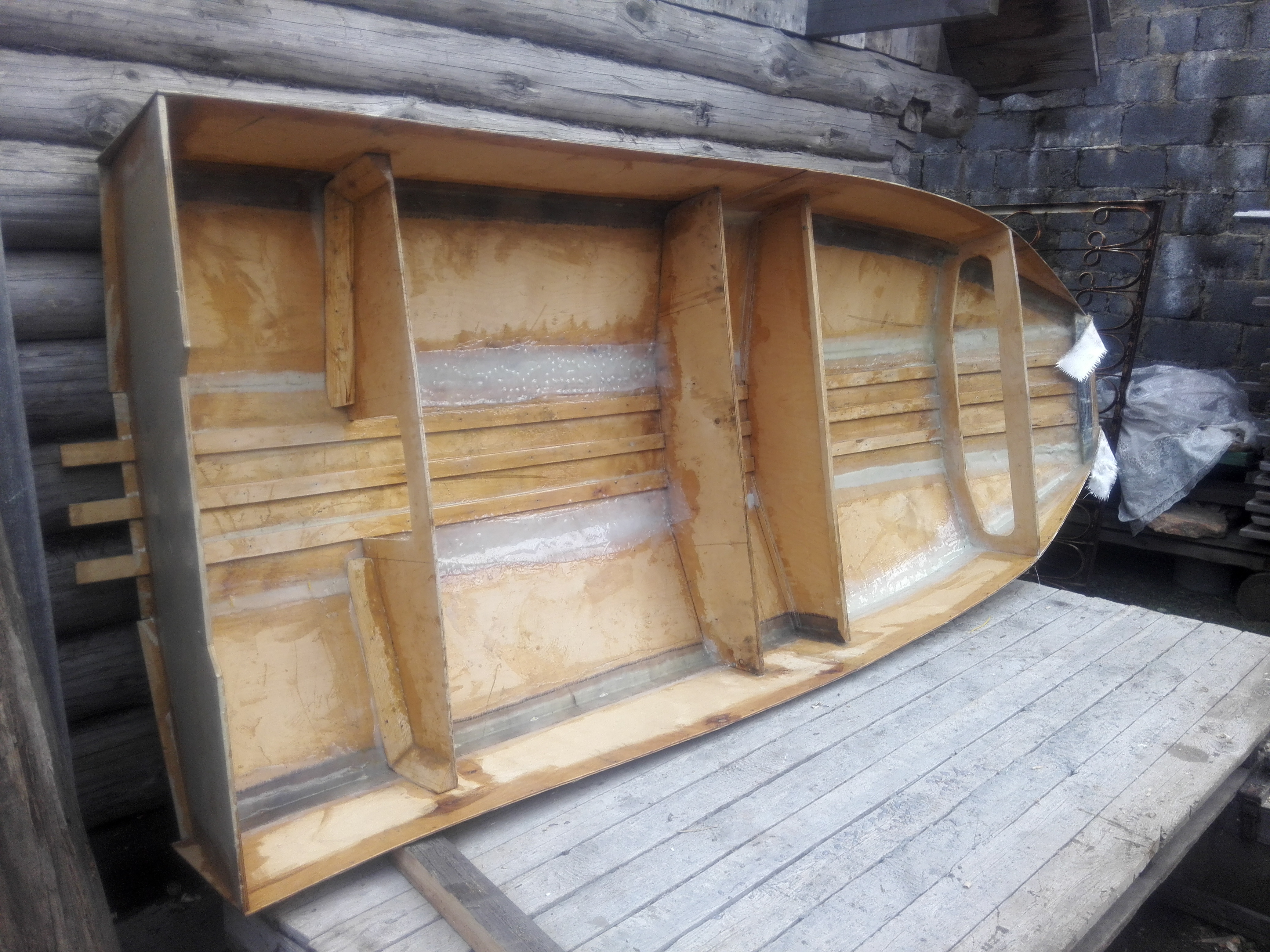

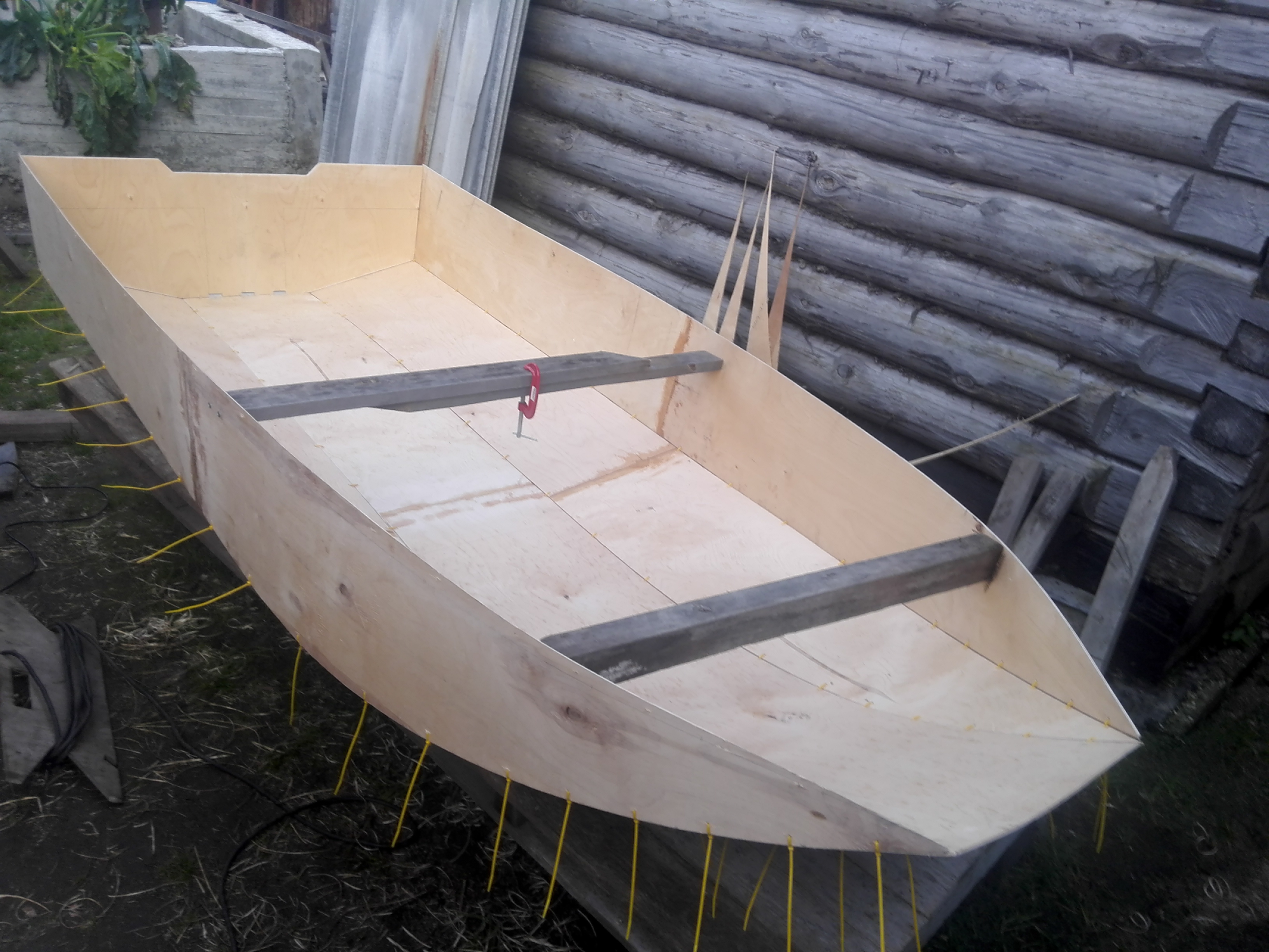

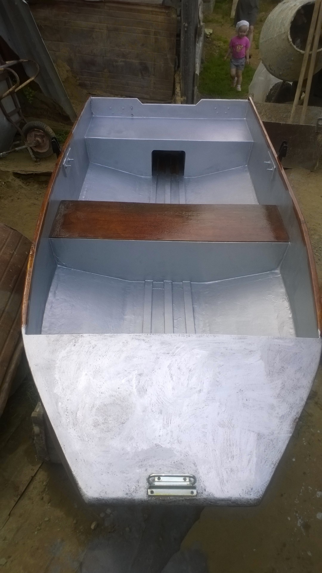

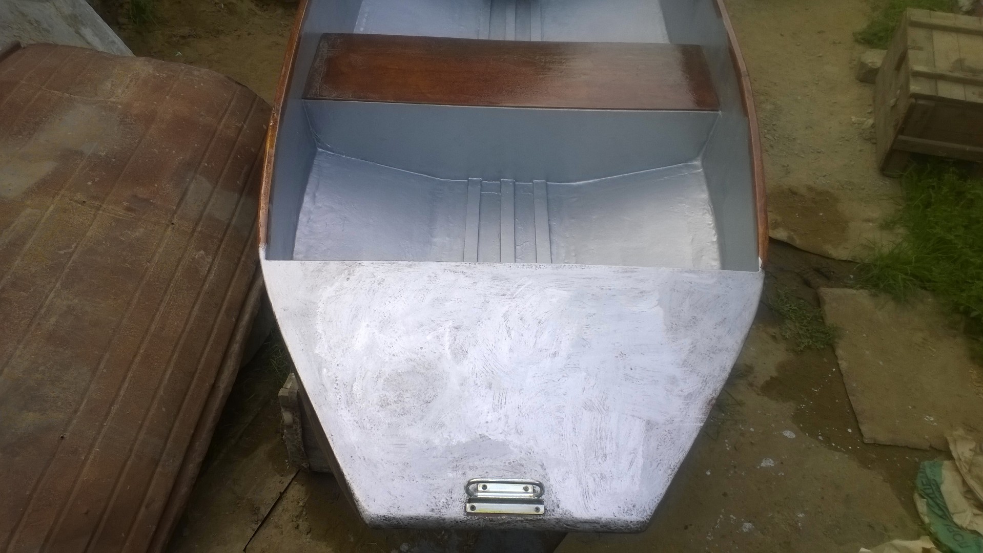

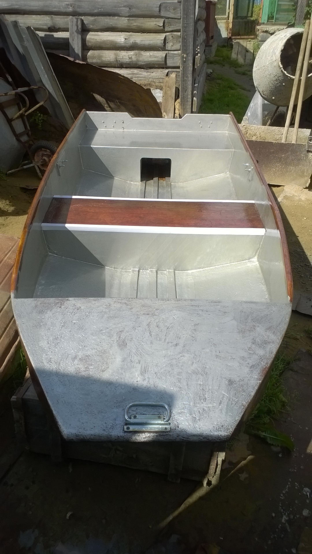

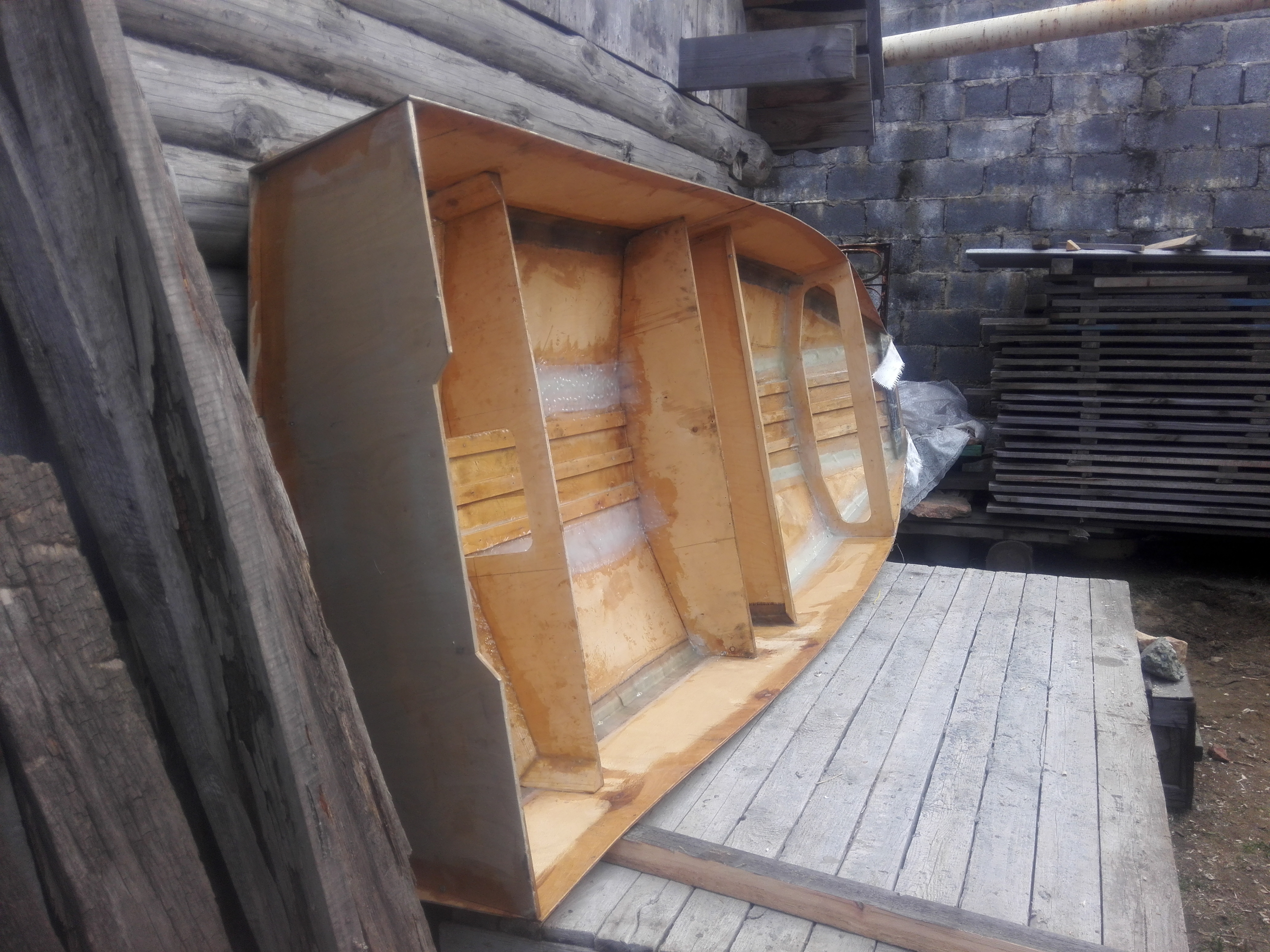

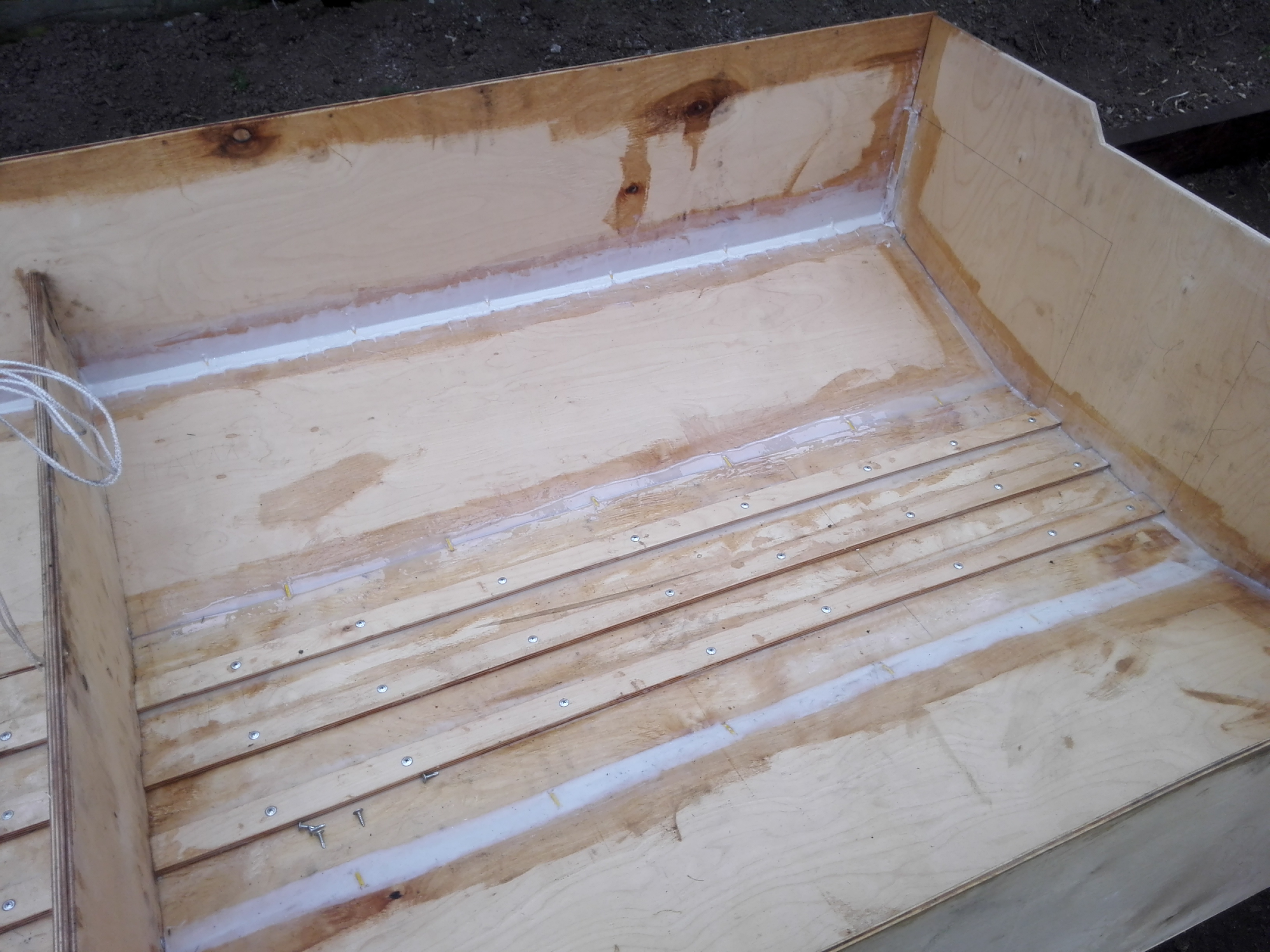

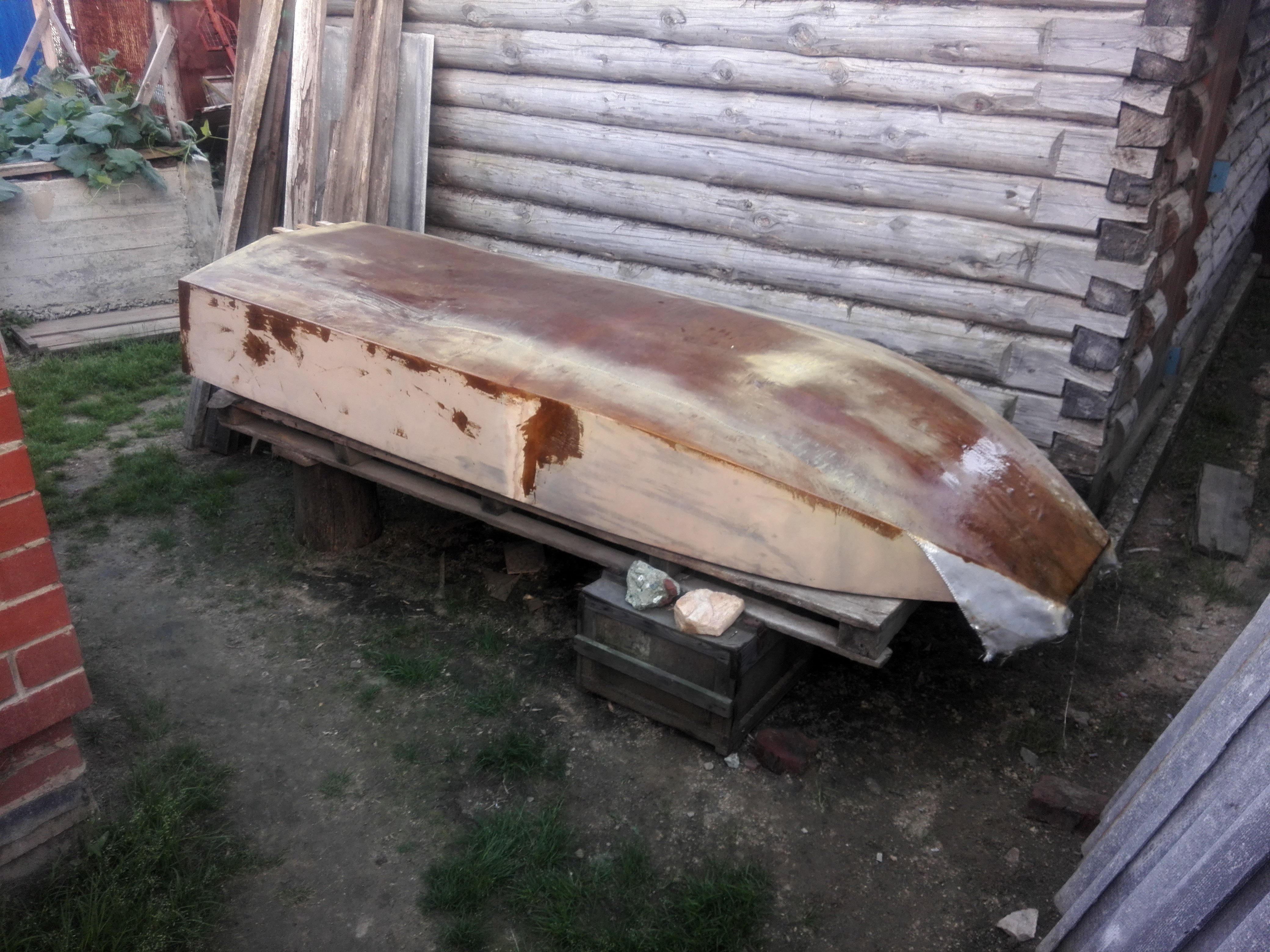

Еще чуток ностальгических фото

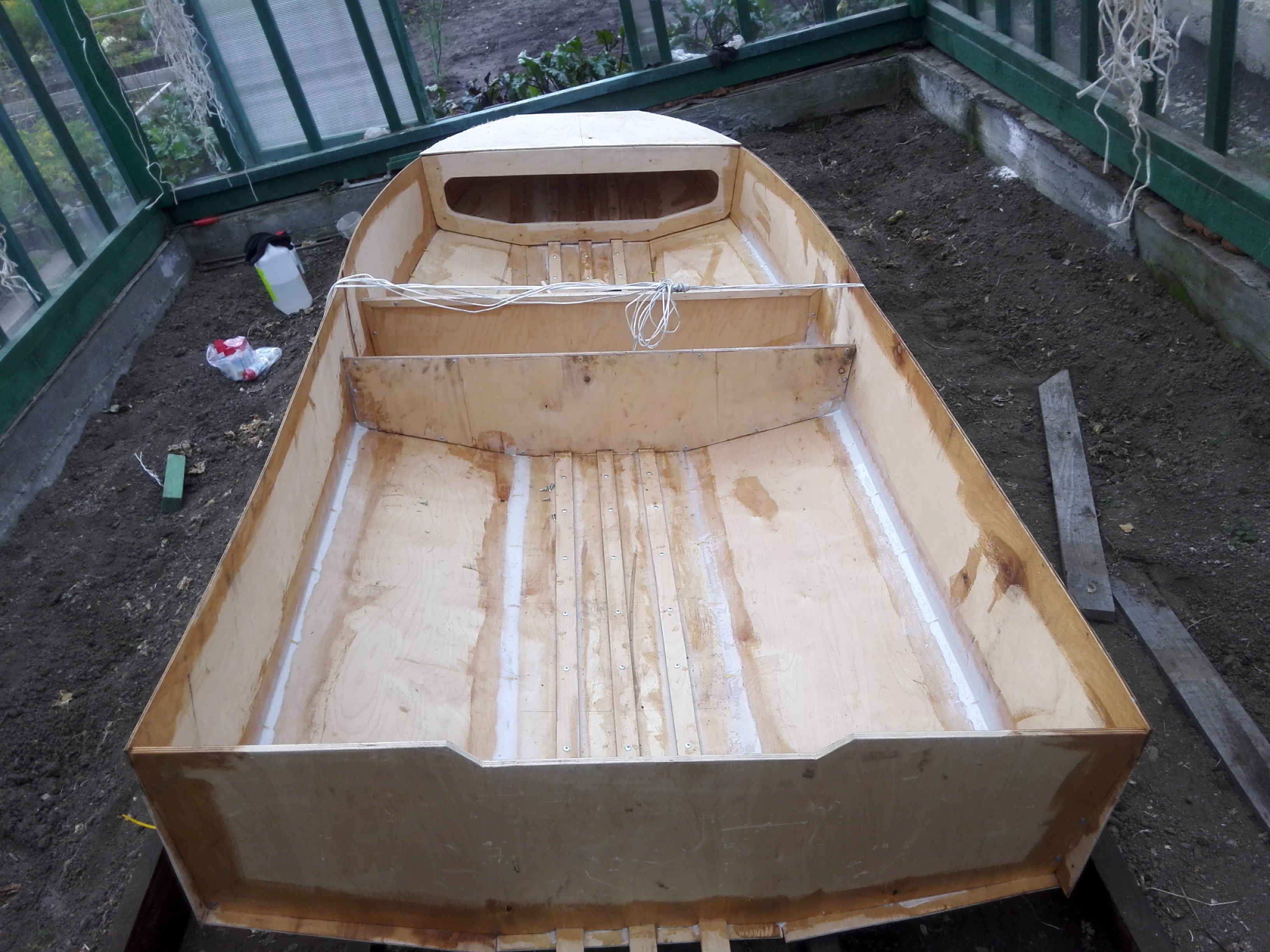

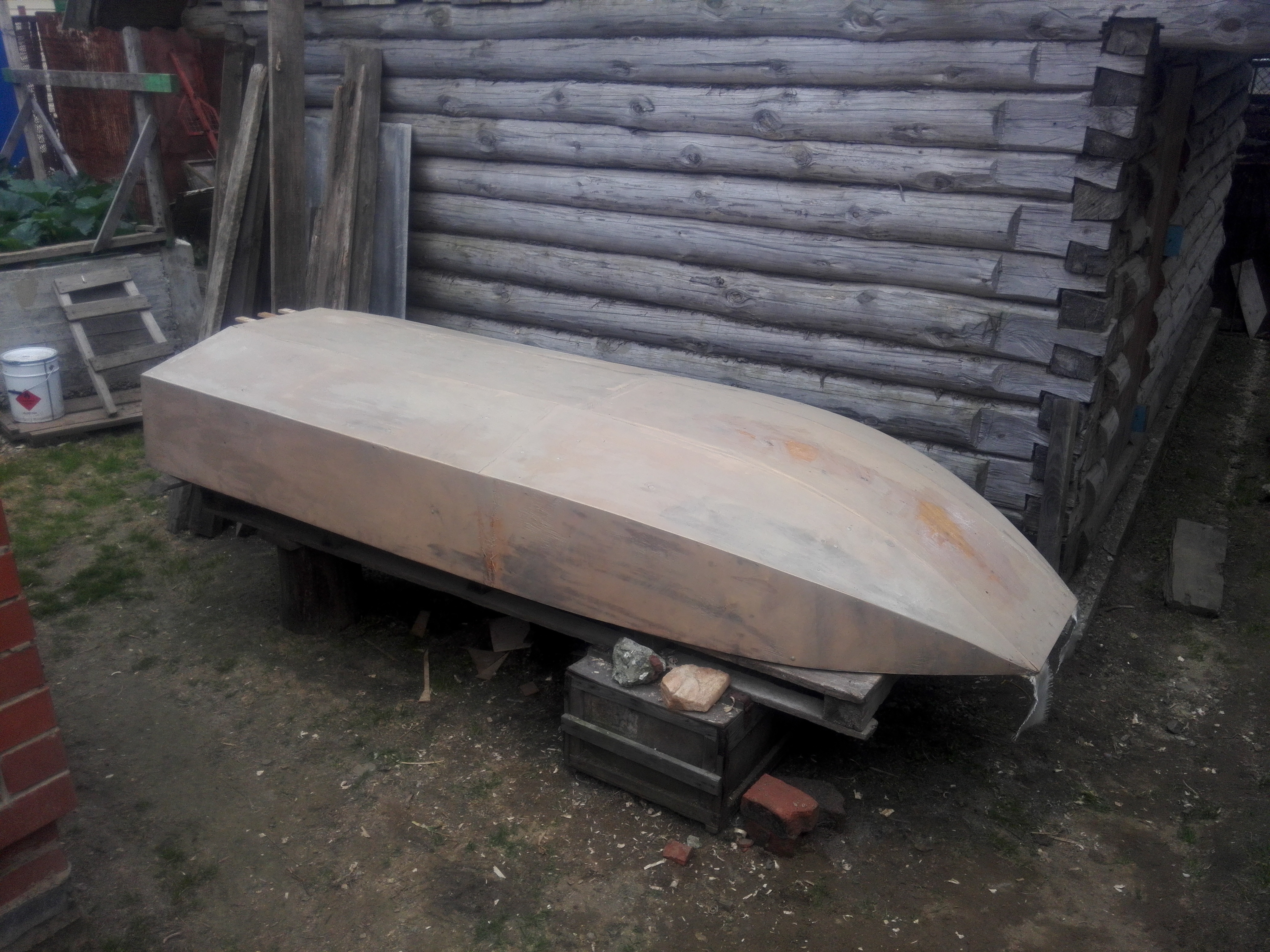

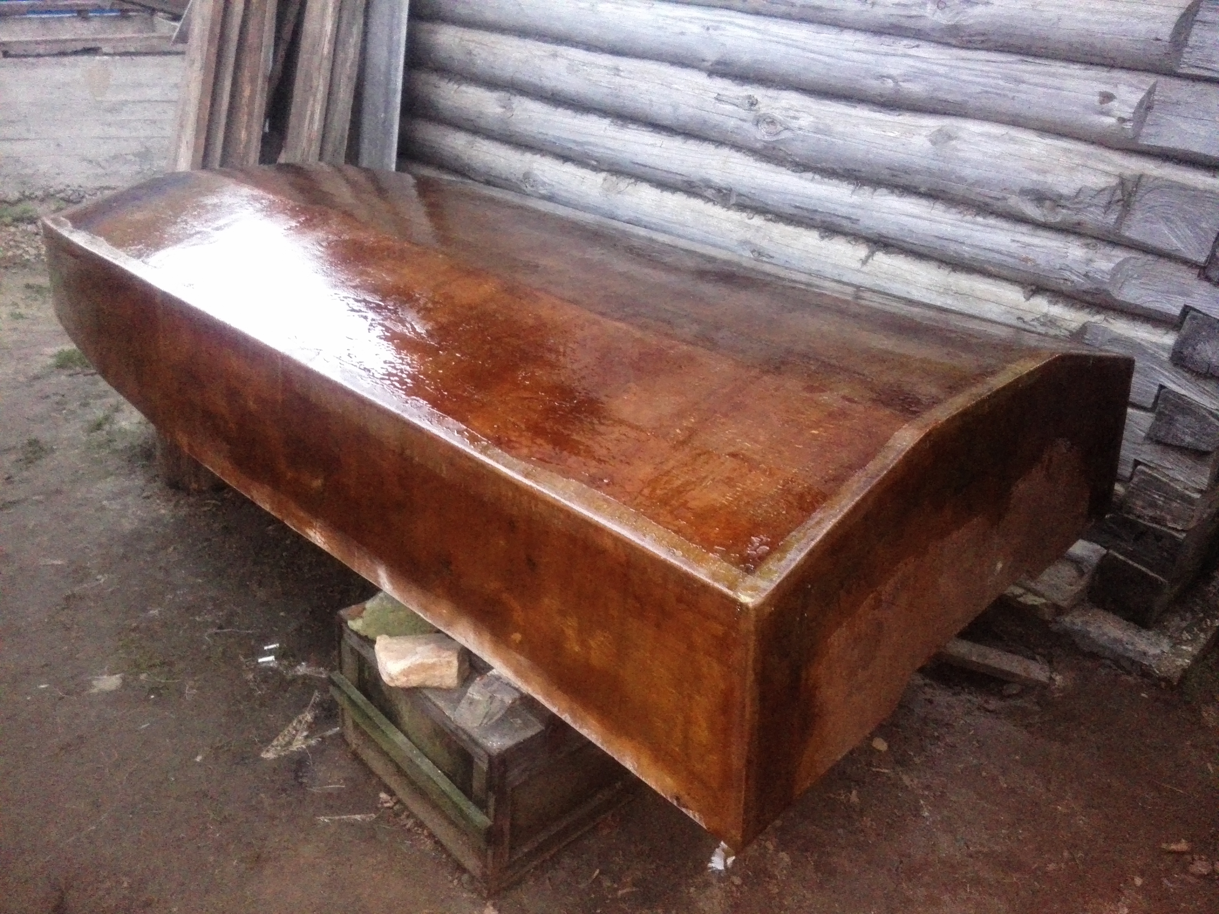

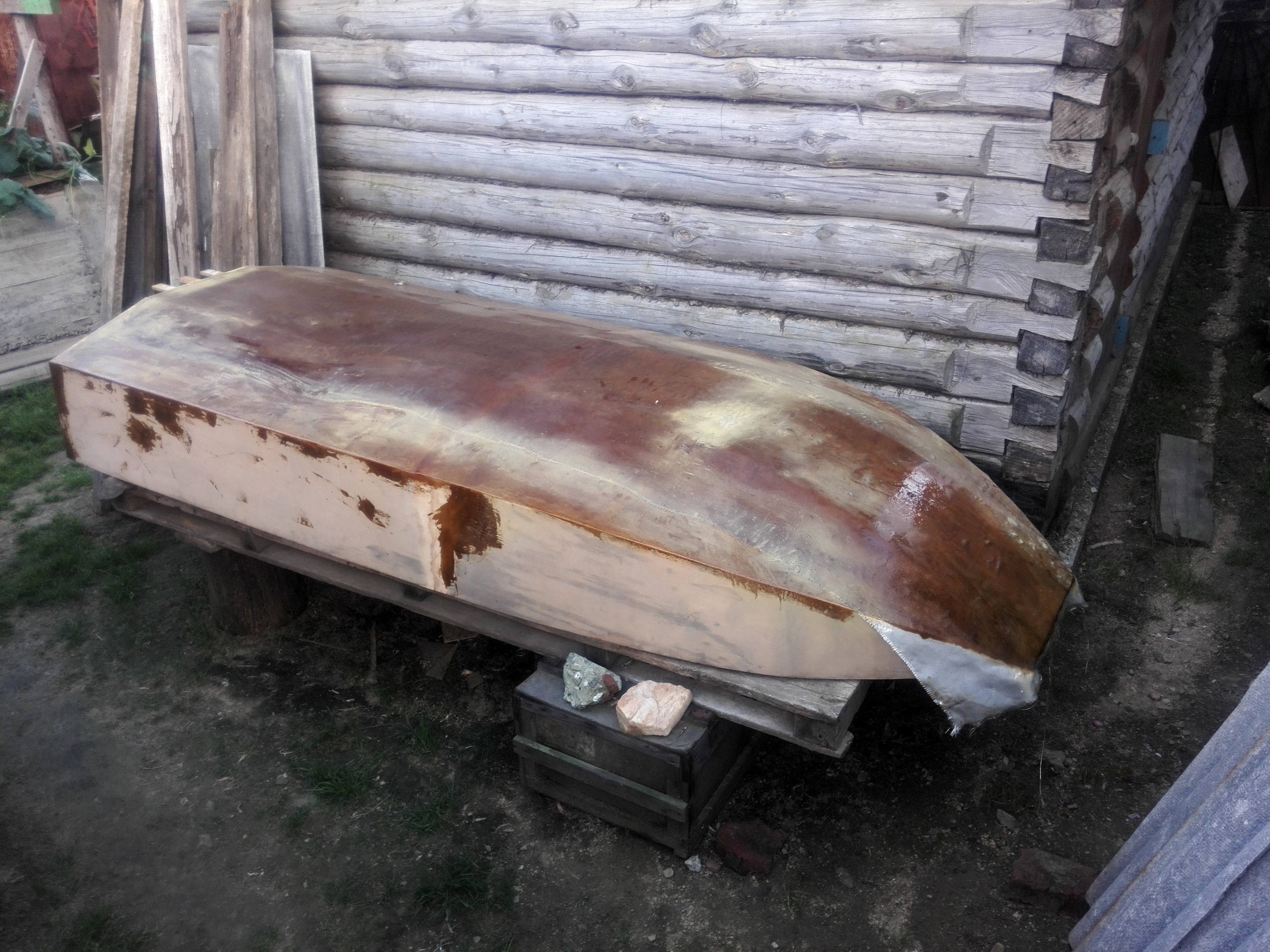

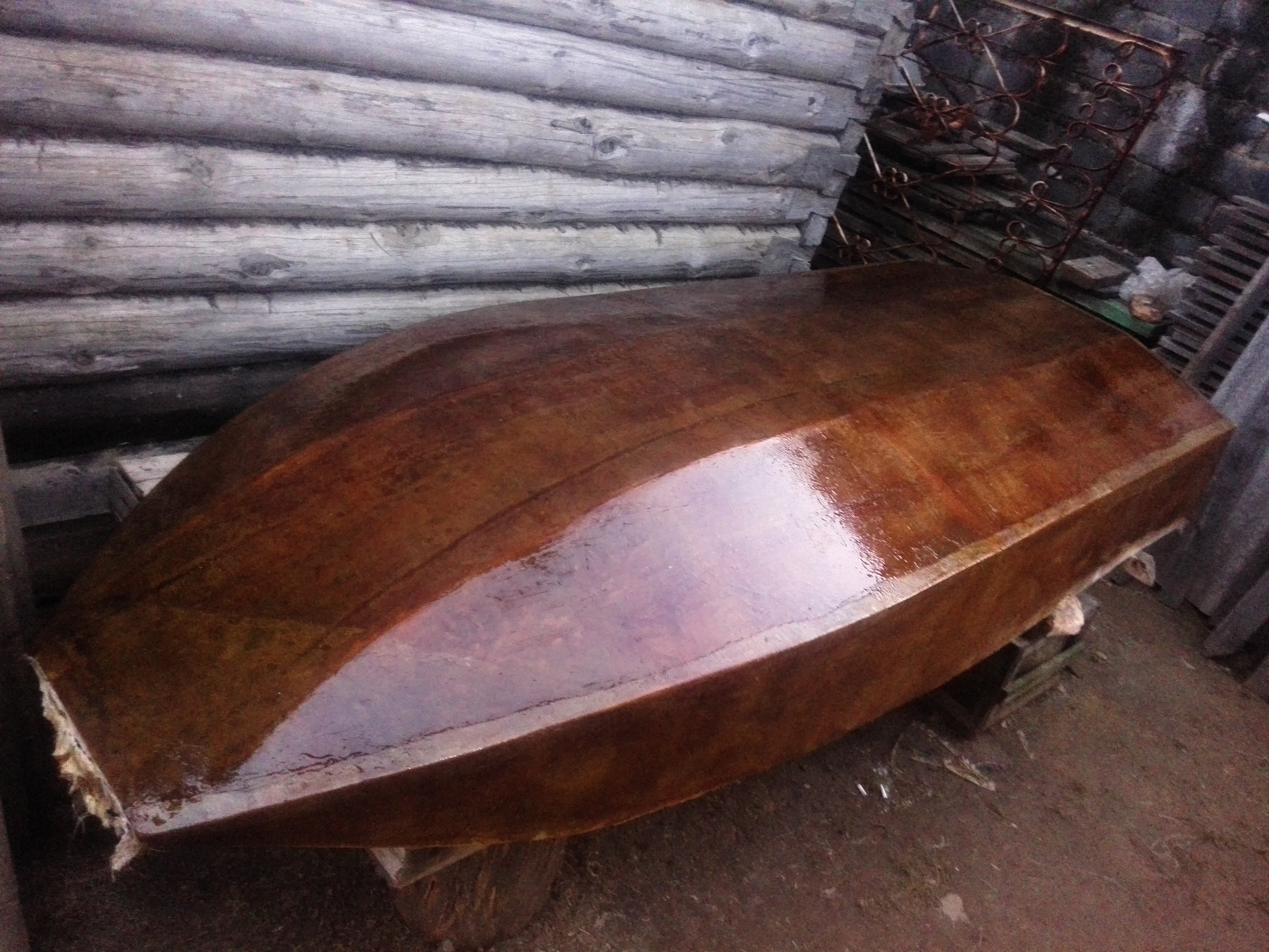

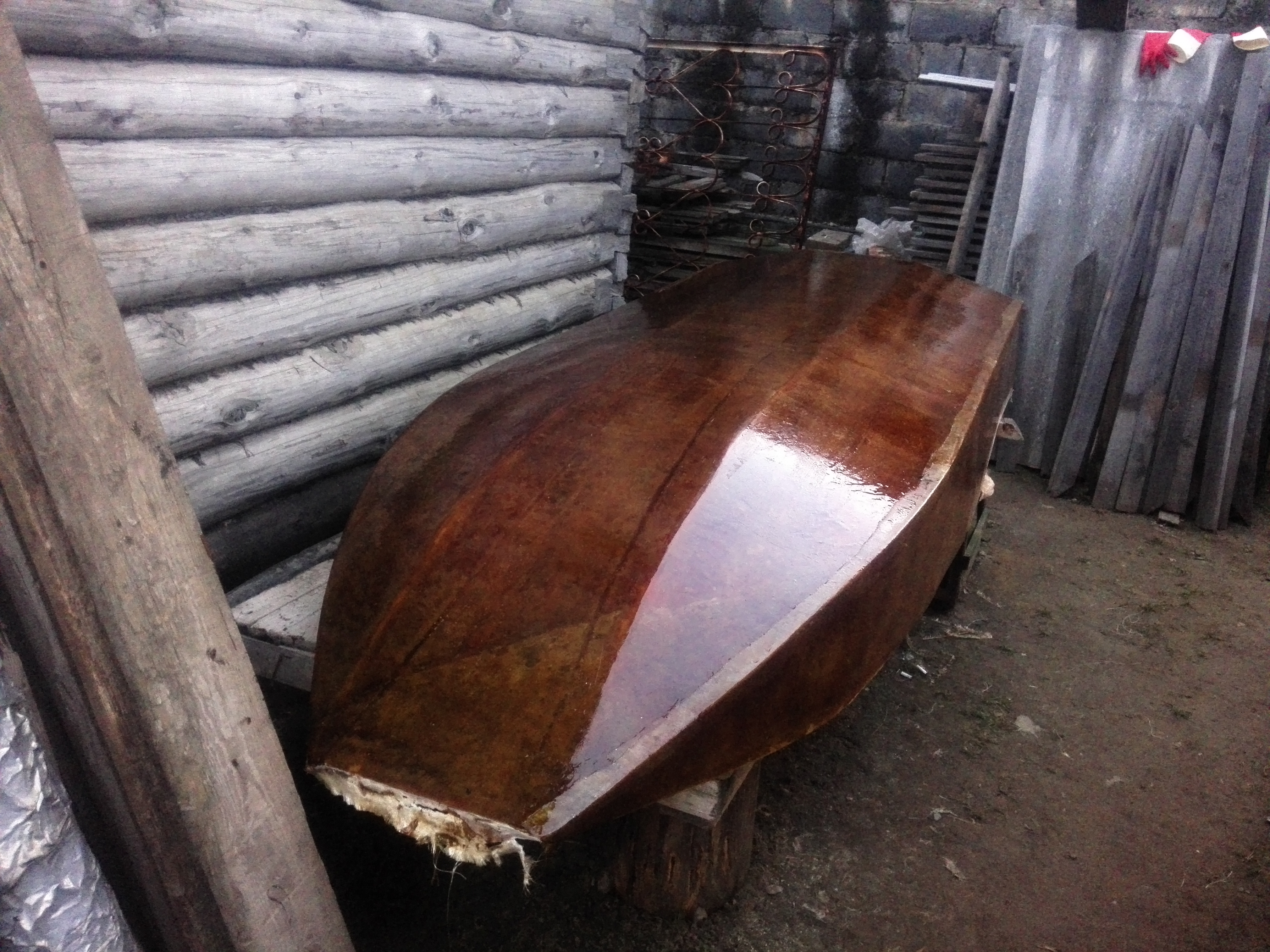

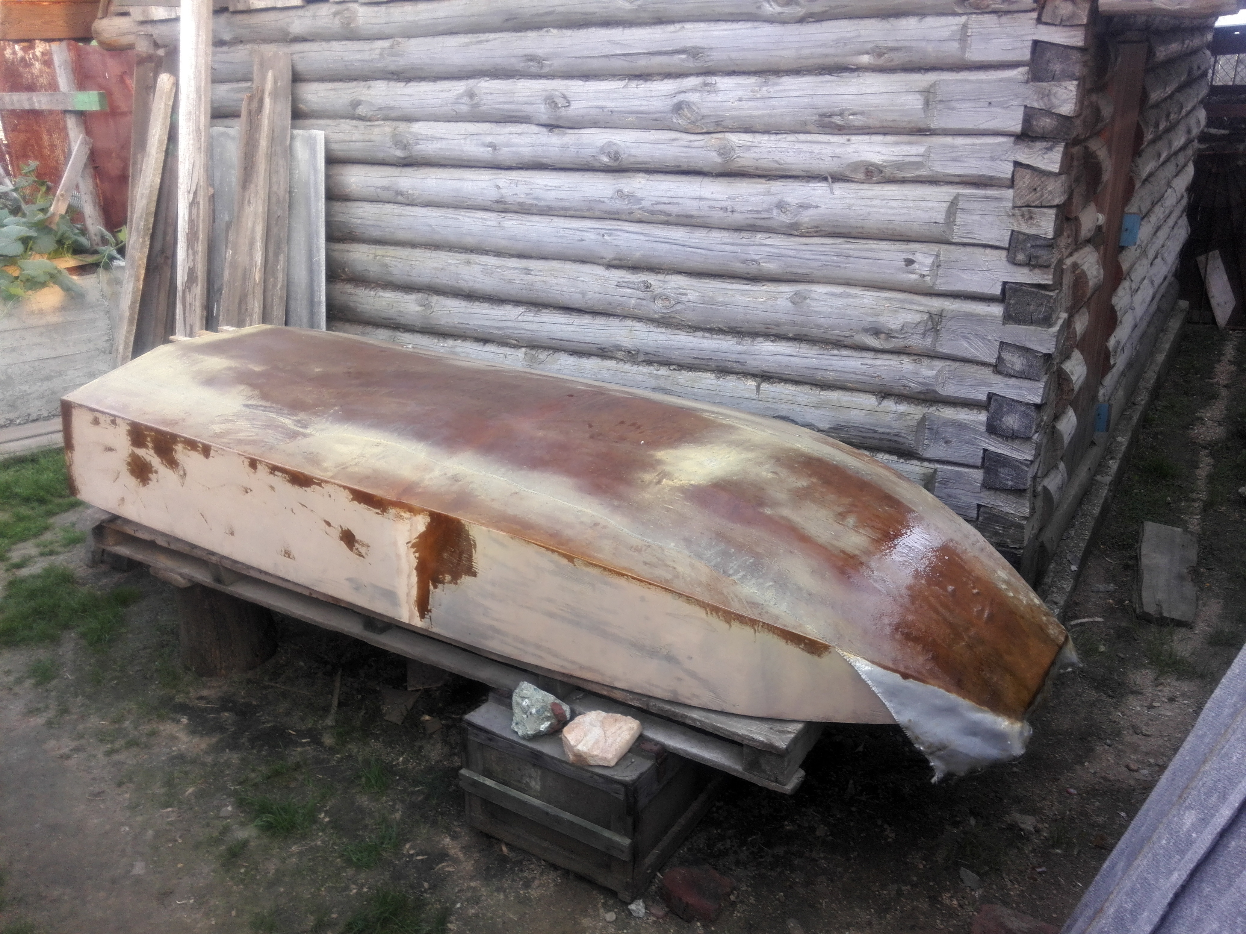

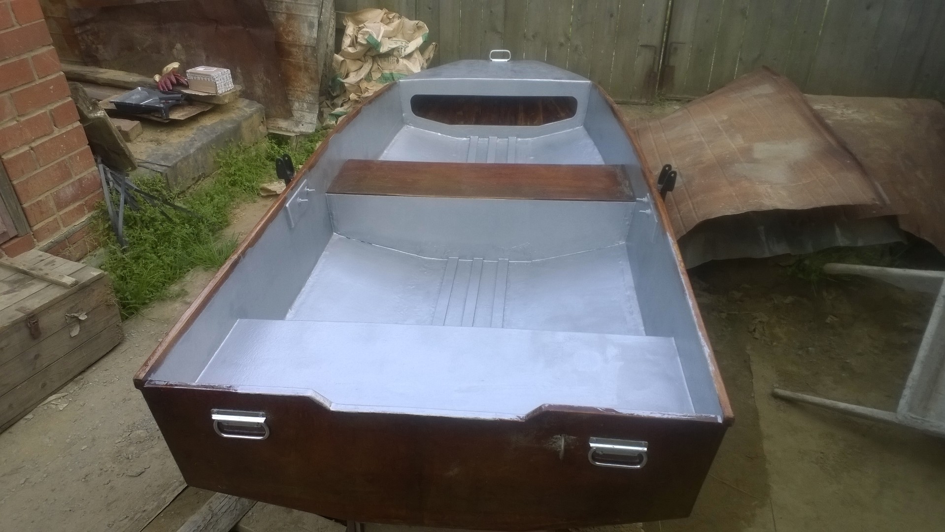

В полный размер...

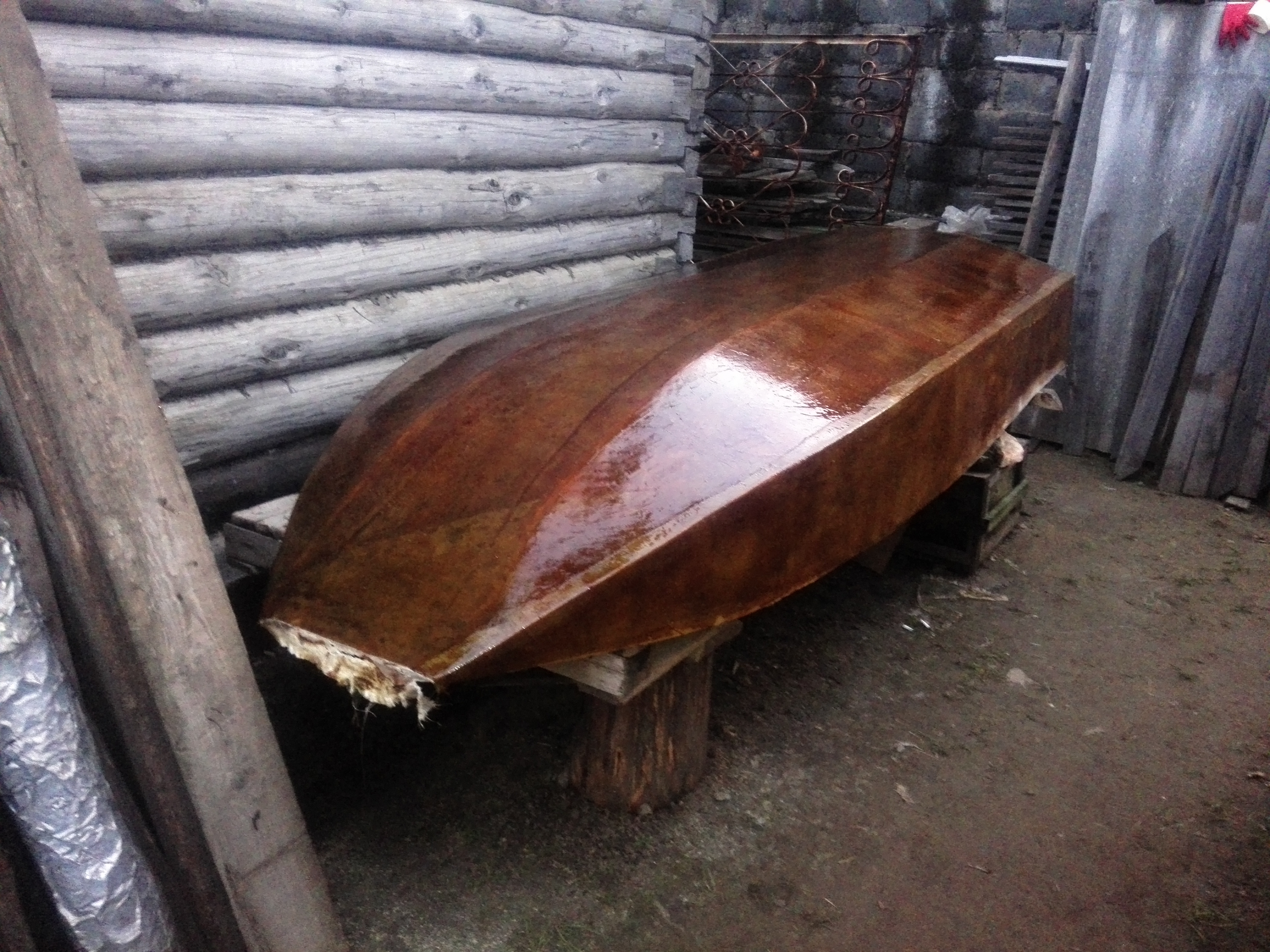

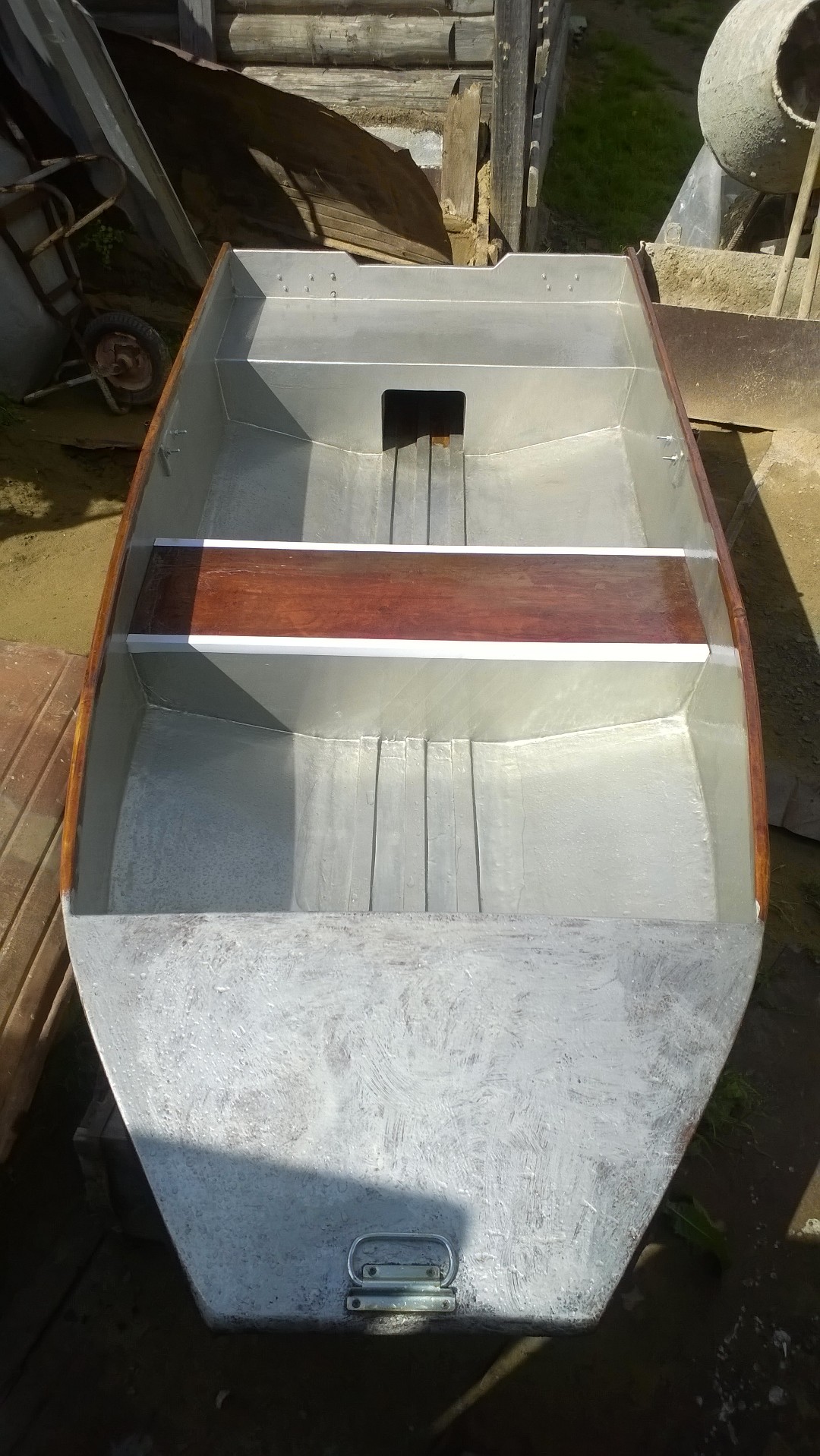

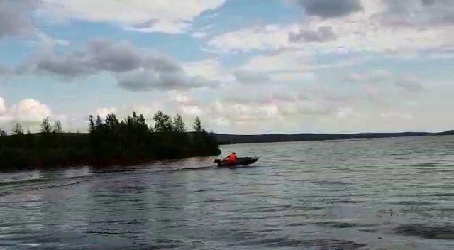

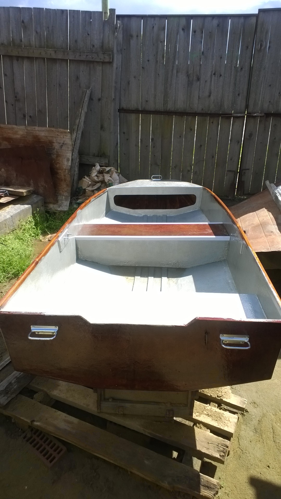

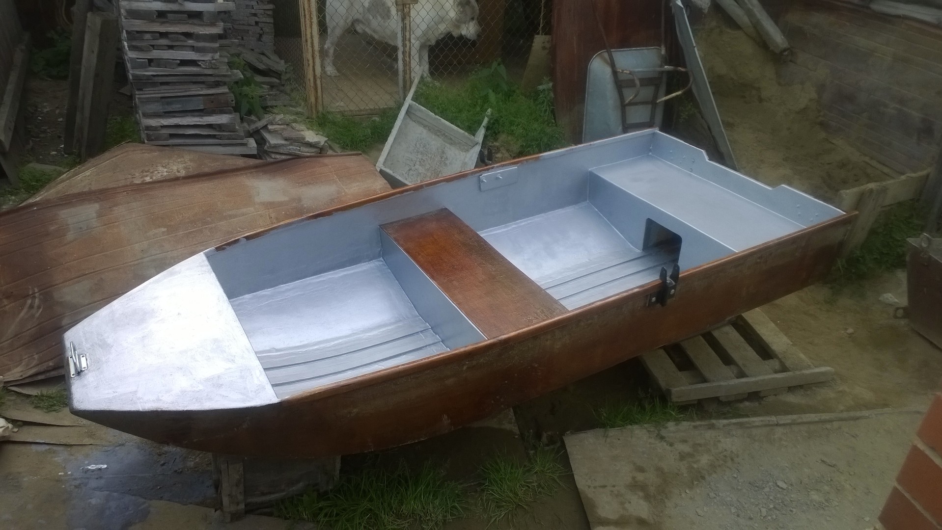

Конечно, самое главное - как на ходу себя показывает.
Хорошая работа, душевная лодка получилась, как то "тепло" смотрится :good:
Благодарю Вова, выложу видео выхода на глис

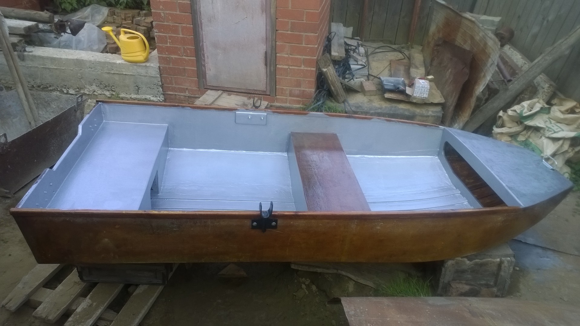

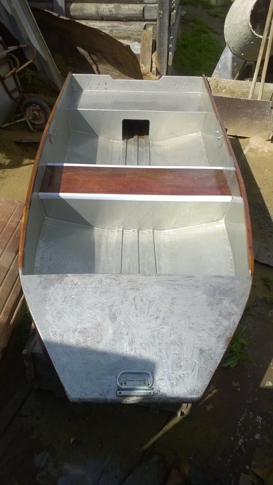

А это в режиме водоизмещения (я 75кг, ребенок 25кг, взрослый пассажир 85кг, ребенок 27кг)

Так 5 л/с ни куда не деться, если только дорабатывать делать типа РИБа, ПВХ баллоны на борта и более мощный мотор.
В планах YAMAHA 9.9 (с раздушкой до 15л.с.) стоит 109000 руб. и постройка тримарана "КАЙМАН" таким же образом. Попробуем))) (материал есть, инструмент есть и на конец-то есть крытый гараж, а не открытое небо и теплица))), продолжение следует)

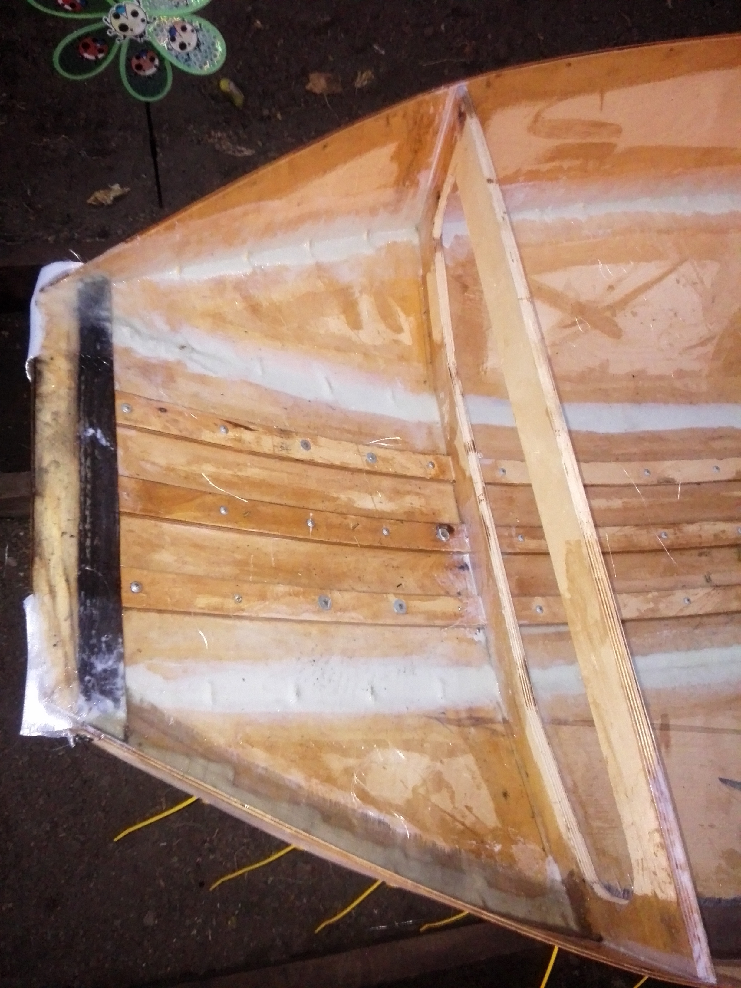

Хорошая получилась лодочка. Очень качественно сделано. Хотя можно проще - сделать днище из двух листов, продольные рейки по днищу не нужно перепускать за транец (да и вообще ставить их не обязательно). А вот сам транец неплохо бы немного подкрепить - установить кницы по углам и толщину немного увеличить. Плохо, что нет блоков плавучести (объём ок. 60-70 л)
Ромаил
16.08.2018
29
Свердловская область, г.Новоуральск
Ромаил
Картоп Игоря Седельникова
Mercury ME 5MH

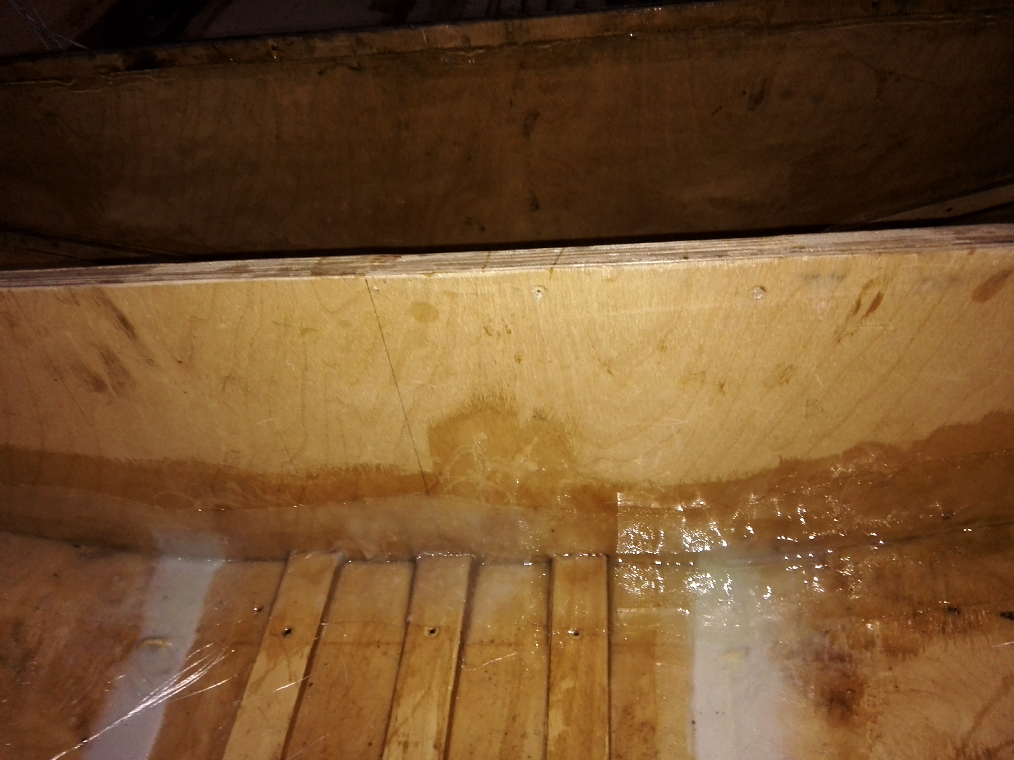

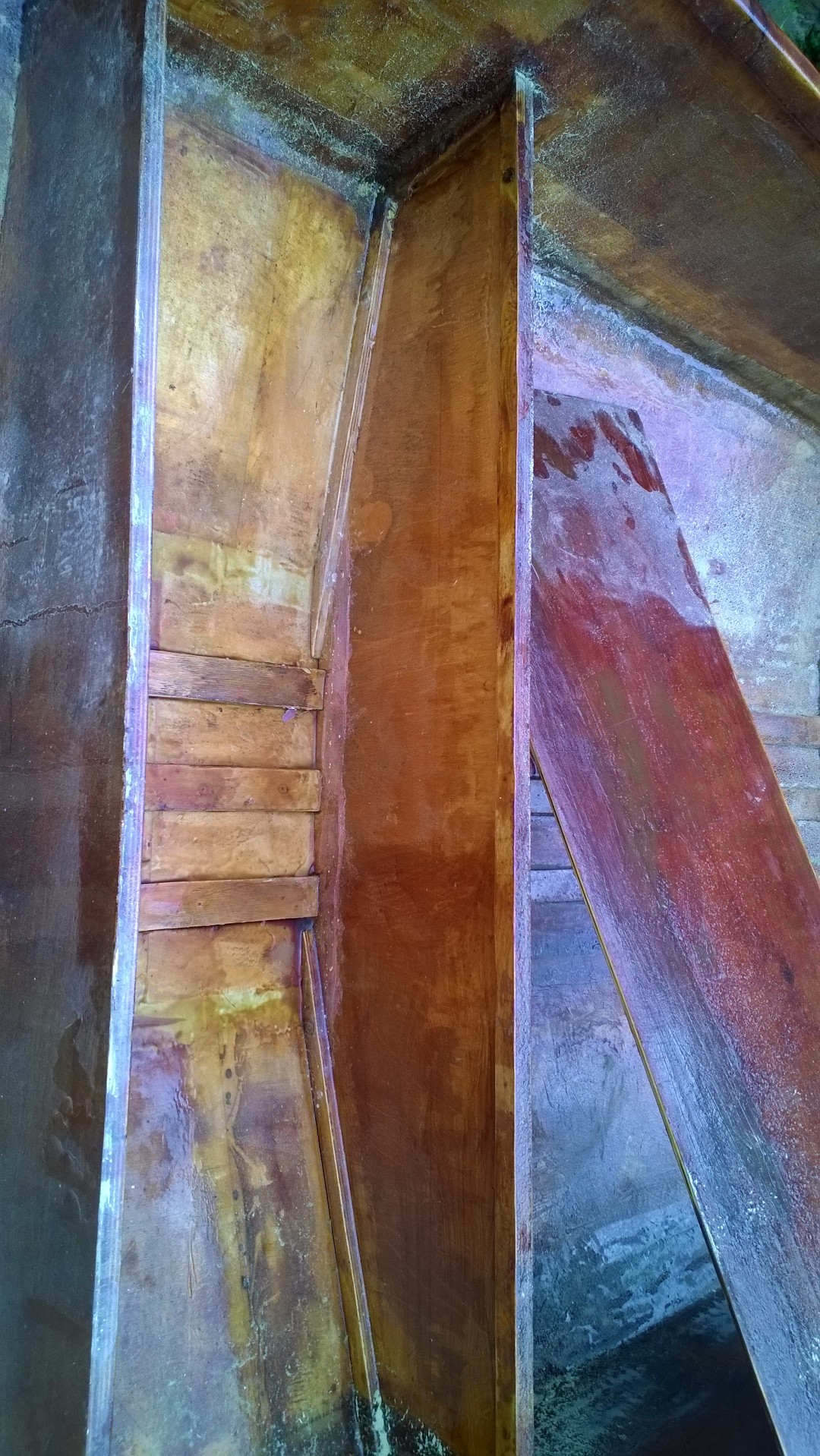

Все верно, полностью согласен. Не все фото сохранились, но транец был укреплен по периметру брусками с треугольным профилем очень жестко, так как планировался "Ветерок-12", который все никак не могу собраться починить. При этом, старался максимально придерживаться оригинального проекта. Но в виду того, что это мой первый самострой, понимание и навыки пришли уже после постройки. Сейчас, оглядываясь назад, я бы перенес заднюю скамью на 2/3 - 1/1 длины румпеля мотора (это недостаток данного проекта, как было выяснено при эксплуатации). Толщина транца над задней скамьей тоже была увеличена на толщину 10мм-фанеры (10+10мм) и то этого оказалось недостаточно для зажима струбцинами мотора, пришлось еще добавить досочку толщиной 15мм, стало зажимать плотно.
