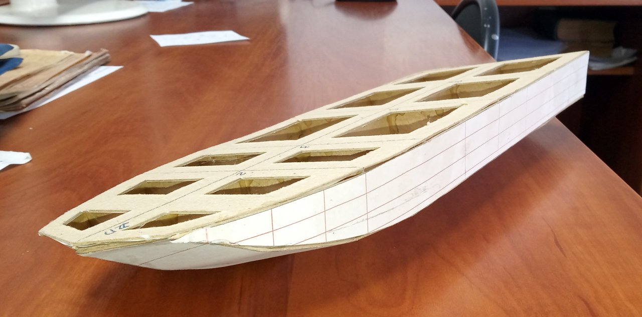

Данная лодка предназначена для очень спокойного водоёма (я согласен с Ромаилом). В связи с тем, что объём носовой части очень большой и "до кучи" ещё и плоский участок на днище имеется, лодка будет очень жёстко встречать волну. То есть не комфортно, а при увеличении волны даже опасно. Однако "Кайман" я бы также не рекомендовал (я не согласен с Ромаилом), потому как он не лучше "картопа" по ходовым свойствам, а в изготовлении ещё и намного сложнее.
В принципе могу предложить наш проект "Суперкартоп": http://kizhim.ru/projects/shop/29-universalnaja-lodka-superkartop . Мы также когда-то проверяли его сначала на модельках:
164375
164376
164377
А впоследствии разворачиваемость листов наружной обшивки было проверено и в натуральный размер (см. фото на сайте). Однако должен предупредить, что хотя наш картоп и немного мореходнее, но не намного. Если собираетесь плавать на "открытой воде", то лучше применить более традиционные формы типа моногидрон с острым носом и килеватостью до 10-12 градусов.
И двигатель... помощнее бы.

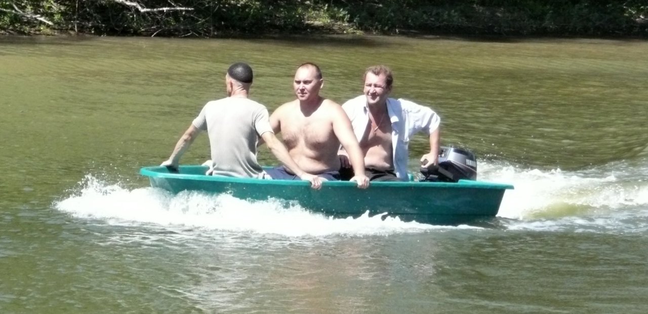

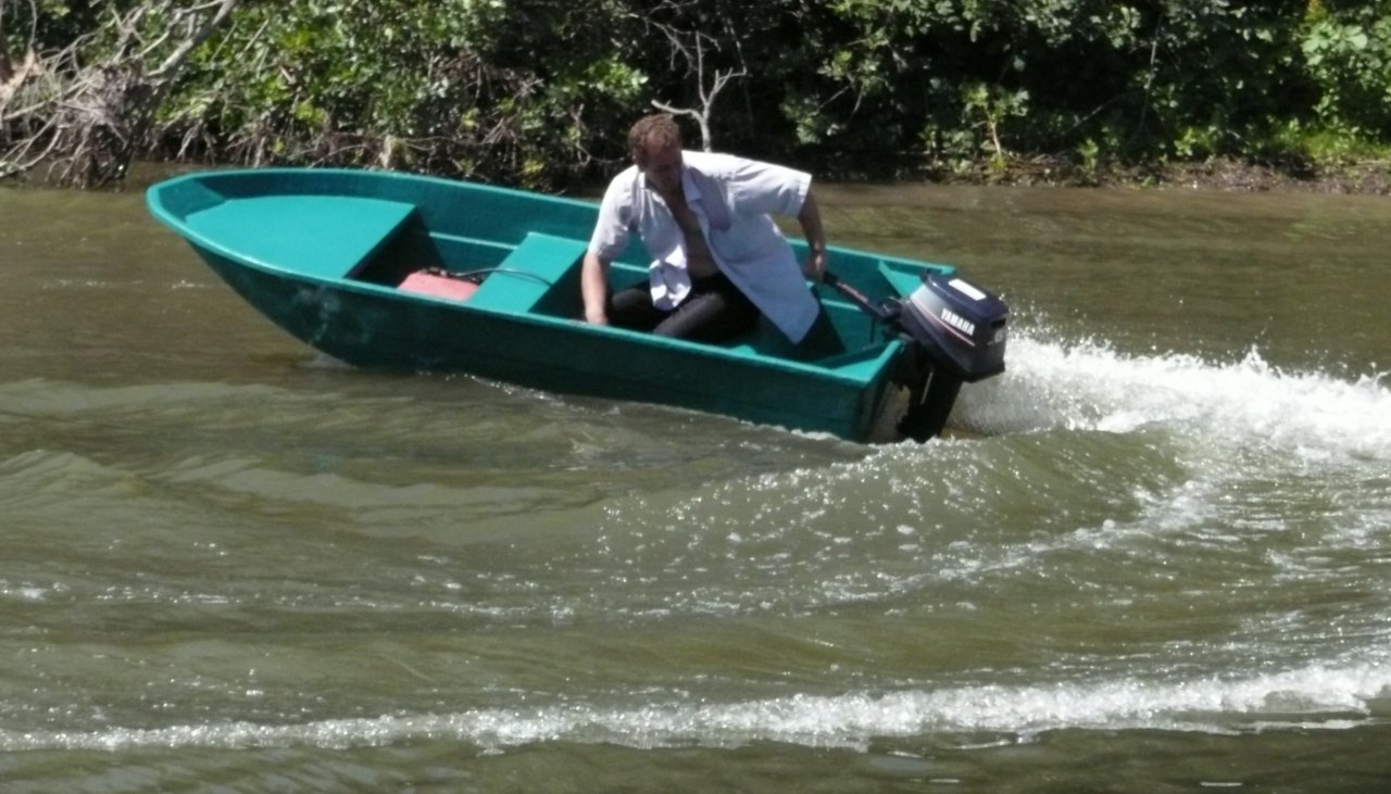

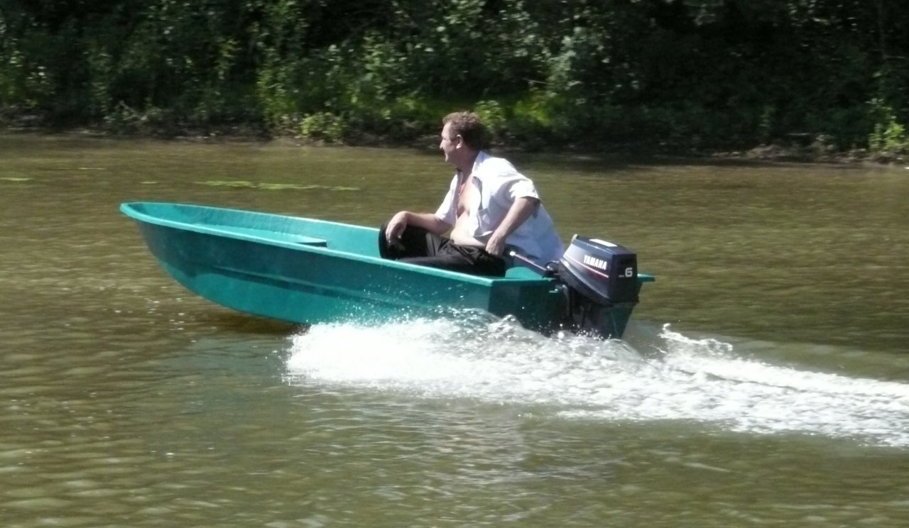

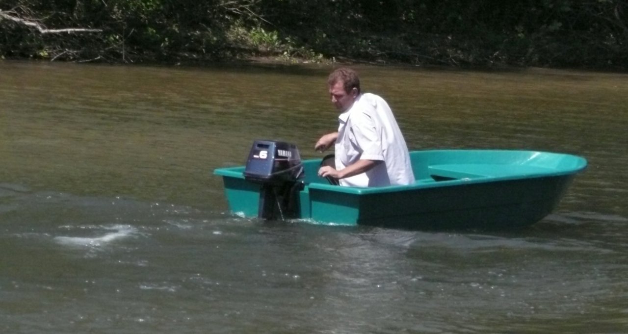

И ещё в тему про маленькие лодки такого типа с маломощными моторами. Нагрузка имеет значение:

Пардон, загрузил то, что сохранил в закромах... много лет того назад и с первородного источника по тем временам

Это фото "суперкартопа" в действии, я полагаю?
Нет. Это не он. Скорее "по мотивам" (если внимательно посмотрите, то увидите, что форма немного другая - нос острее). Изготавливается мелкосерийно. Автор - на фото "за штурвалом". Материал - стеклопластик. Кстати, катер на заднем плане - тоже его.
