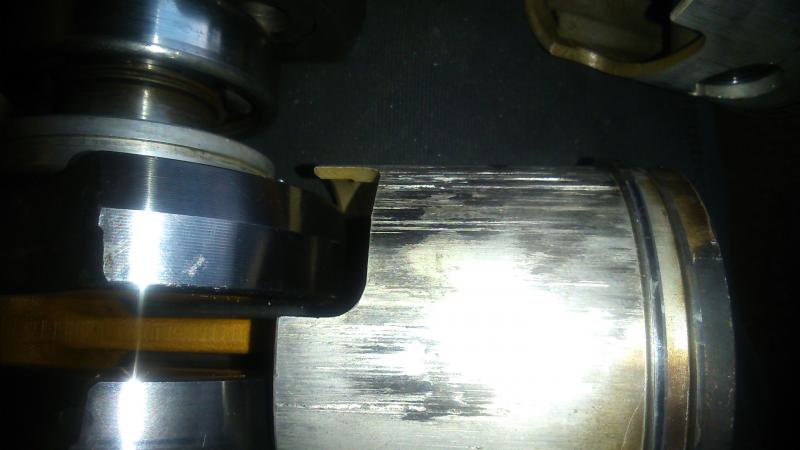

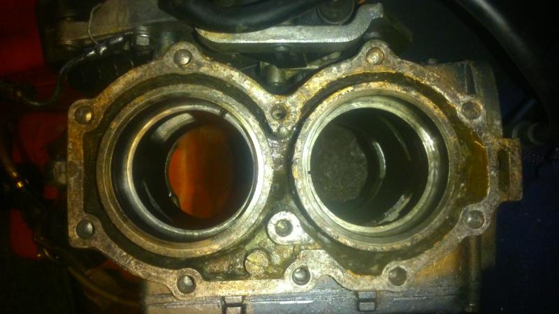

на гильзах царапины или наварка алюминия от поршней? если наварка или мелкие царапины , то можно отхонинговать не протачивая, например этим инструментомhttp://www.ebay.com/itm/New-3-X-3-leg-motor-Adjustable-Cylinder-Hone-3-Stone-piston-tools-2-to-7-/141762191990?hash=item2101af6276:g:y4kAAOSw~gRV5Umz&item=141762191990&vxp=mtr поршня и кольца менять однозначно.

Наварка. И походу верхние кольца не с мотора, а подобранные. Слишком тонкие слабенькие. А нижние вот те походу стандарт.

сделай хонинг.....сними размеры...дальше тебе будет видно что искать.....либо ремонтные либо новые...еще как вариант ремонтные то уже работавшие, все зависит от размеров гильз.

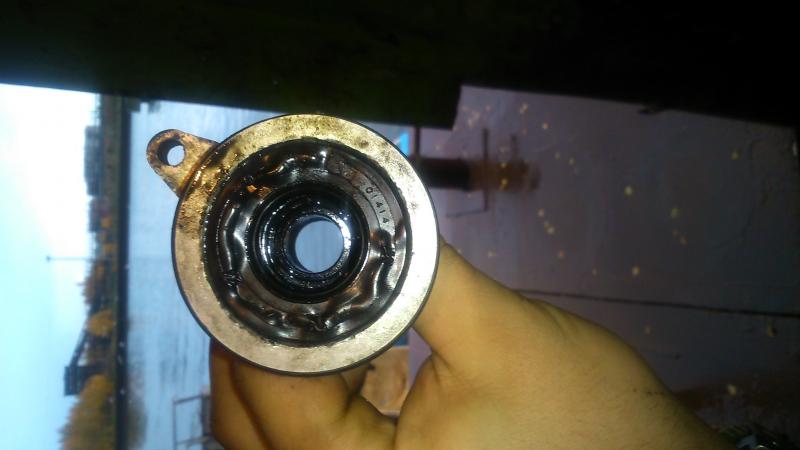

Такой еще вопрос. На металлическом сальнике стоит полумесяц металлический. Но только с одной стороны, а канавки с двух сторон. Должен быть второй такой полумесяц?

Конструктор. Как вариант, пройдись нулевкой, замени кольца и собери. По части полумесяца, у меня на сузе был один, по сальнику не знаю

чтобы снять все вопросы что менять, а что нет промеряй цилиндры и поршни сравни полученные данные с мануалом и станет всё понятно, а то так обсуждение затянется ещё на пару страниц.

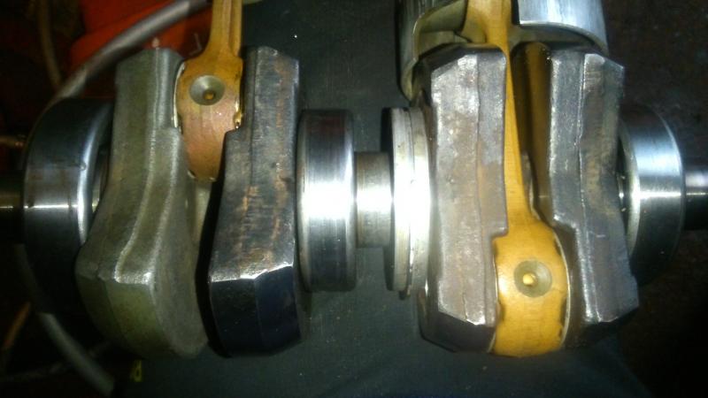

Визуально в К.В.не вижу ничего критичного кроме посиневших балансиров,которые скорее всего приобрели такой цвет при предыдущей поломке.если шатунные подшипники и центральный коренной в порядке то распессовывать его не стоит.в идеале расточить цилиндры под следующий размер и поменять поршня,но можно обойтись и малой кровью.Для этого вытравливаем алюминий из цилиндров,меняем поршня и кольца( при условии что размер цилиндров в пределах допуска)......если уж совсем напряг то можно поршня поменять местами и заменить только кольца(но если что,то я вам этого не советовал)

и еще совет в тему, берешь кольцо и набор щупов, ставишь кольцо в цилиндр, вправляешь его там ровно поршнем в ВМТ(верхней мертвой точке докуда доходит это самое кольцо) и НМТ, замеряешь зазоры. Дело в том, что у 2Т моторов верхняя компрессия и нижняя компрессия, то бишь если в верху все хорошо, а внизу не очень, и цилиндр имеет вид бочки, то даже при замечательных показаниях компрессометра холостого хода не будет, и вообще работать это будет, но сильно тренируя владельца.

- синие щёки это нормально, они снова такие, шатунные комплекты у ямы вечные, а вот коренные подшипники г-но редкостное.
