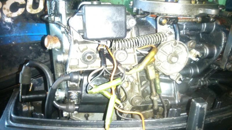

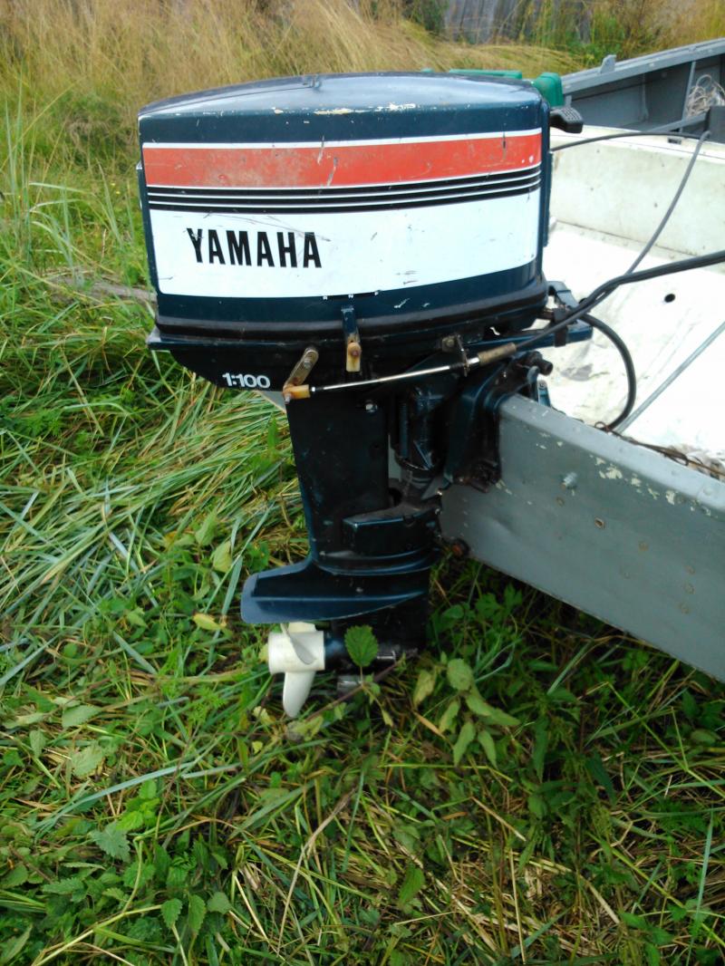

Здравствуйте. Приобрел лодочный мотор Yamaha 30 двухцилиндровый. Не работают оба цилиндра одновременно. Заводится без проблем. Свечи менял,чистил карбюратор настраивал.как говорили что может быть перелив топлива и он "захлебывается". Смотрел лепестки все целые просветов не видно,не закисшие. Ставил другую бобину изменений никаких. Бензонасос новый. Свечи закиданы маслом и искра кажется что слабая. Компрессия в цилиндрах 7. Подскажите пожалуйста в чем может быть проблема. Заранее спасибо

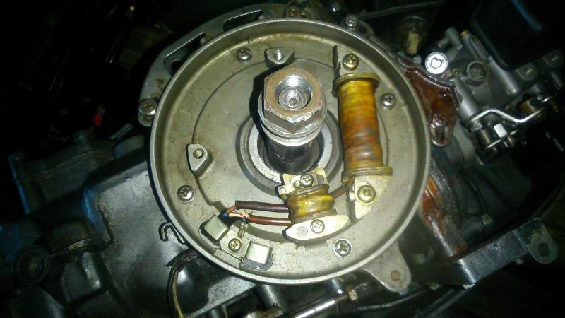

катушка, под маховиком (есть подозрение) витковое замыкание.
схему выложи

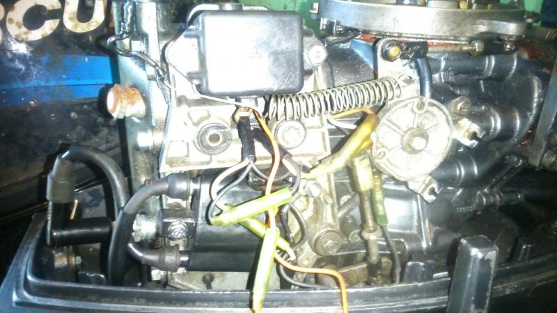

При заводке работает только один цилиндр. Даю газ второй все равно не включается. На лодке на ходу тоже самое. Вроде как пытается иногда пробить по ощущениям но они слишком кратковременные. Самое интересное что на двух колпаках искра есть. И заводится по отдельности на каждом из цилиндров. Но свечи выкручиваю и они в масле.

Очень маловероятно что проблема в электронике.скорее всего она в перепуске газов между цилиндрами или подносе воздуха через сальники КВ

Как можно устранить перепуски между цилиндрами? Насколько я понимаю там стоит что то типа металлического сальника. А коленвал то не разборный. И почему искра слабая? И обе свечи после работы мотора закиданы маслом? И если присутствует перепуск газов то почему компрессия одинаковая в двух цилиндрах ?

отцепи от блока зажигания катушку что под маховиком, зацепи за нее китайский стрелочный мультиметр, дерни несколько раз и скажи сколько вольт выдает. Напряжение переменное.

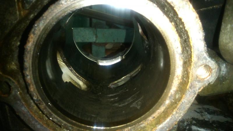

В общем итоге разобрал мотор. Сальник алюминиевый болтается на.коленвале. Мотор перегрет поршни в задирать. Теперь и незнаю что делать.
ну и компрессия 7 - как бы уже начало конца..

Буду, что уже поделать). Может подскажите какой нибудь хороший сайт запчастей? А то у нас в Калининграде такие цены гнут что легче новый мотор приобрести. И насколько я понимаю что мне придется искать другой коленвал, так как у нас.в области никто не берется его разбирать и менять этот сальник.
11 756
5 270
Лабиринт должен болтаться с зазором около 1 мм.герметизирует он за счет потоков воздуха завихряющихся внутри канавок.

Зазор на сальнике явственно больше чем 1 мм. Впринципе вложиться я готов и пустить его по долгосрочный толковый проект. Пока и на мерке 15 поработаю. Новый одноразовый покупать не хочется с учетом специфики работы. 25 сиа про купили в прошлом году новый неделю назад колено стукнуло. Хотя масло хорошее 1 к 50. А за эти ямахи говорили что работяги и если ухаживать то ходить будут вечно.
