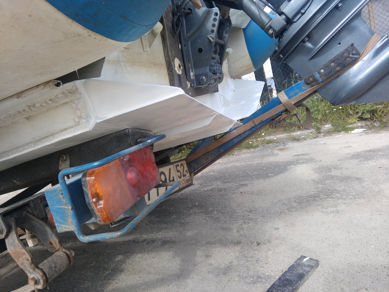

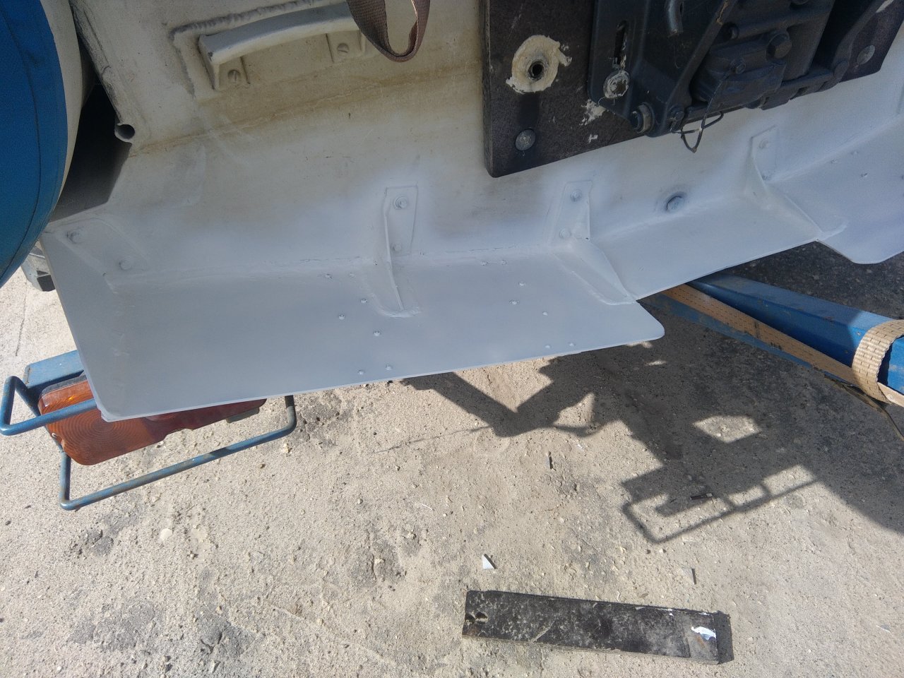

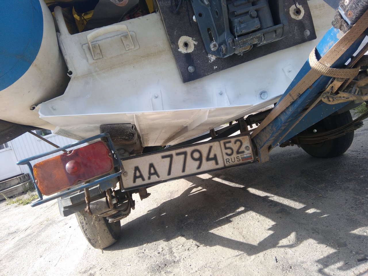

Понимаю что мало кому интересно, но раз начал буду продолжать. Увеличил транцевые плиты, дельфин пропал. Но без балласта все равно страшно, на видео лодка подгружена 40 литровой канистрой, иначе можно улететь. Когда идем рядом на видео, газ держу в 2\3, иначе прогрес с 60ко безбожно отстает.

Переделал транцевые плиты. Плитами их теперь назвать нельзя, получается я удлинил днище. Будем пробовать.

Лёш, а зачем удлиннен7ие корпуса если у тебябуло идеальное скоьжение "на пяточке" и проблем с выходом на глисс не наблюдалось?!... Нафига те эти "костыли"!? :?
