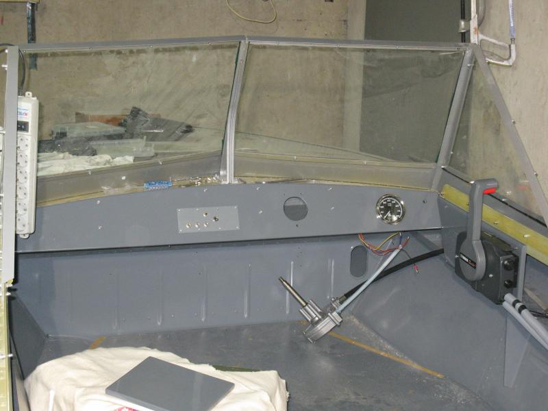

Сегодня пришло рулевое управление. Взял Т71 ультрафлекс. Хотел трос пропустить в отверстия от родной рулевки, оказались малы
надо расточить. Рулевую машинку разберу помажу, трос наверное тоже пролью маслом.

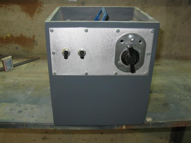

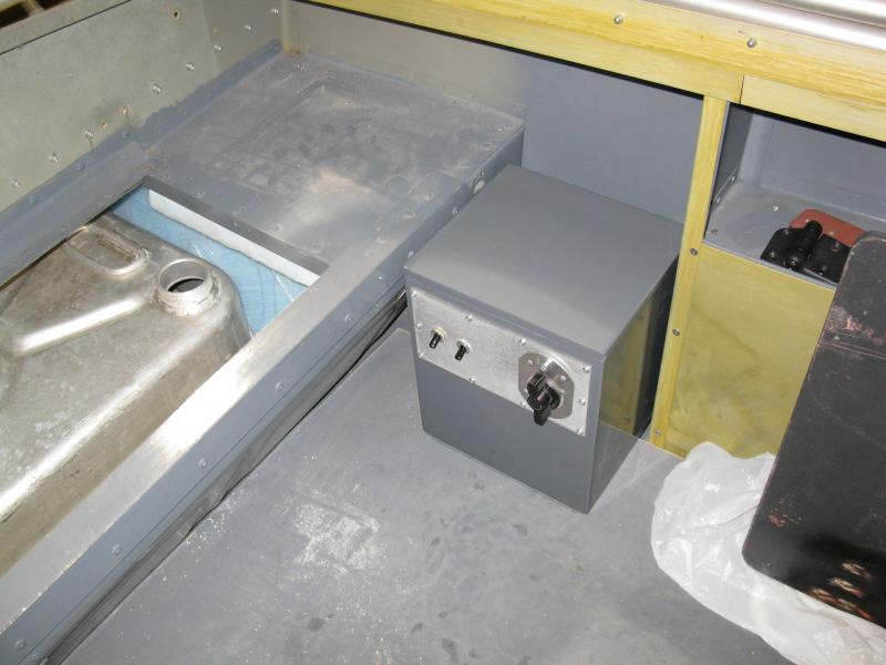

Всем привет. Давно не отмечался. Покрасил панель, смастерил ящик для акб.

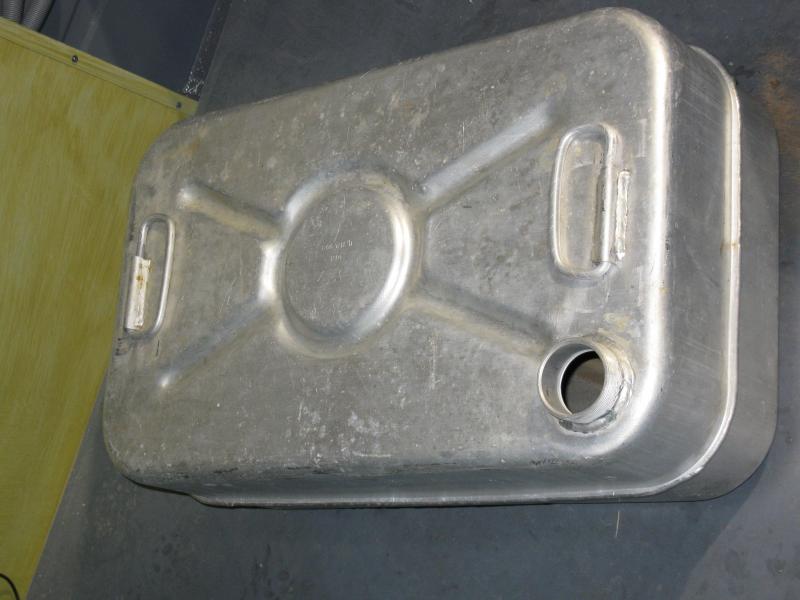

Разжился баком на 40 литров

Леха_MOROZ сказал(а):
Ящик зачетный! :good:
:shock: Чего зачётного!? Кто и что мешает ,поставить в трюм? Места там дуром!Будет этот ящик глаза мазолить и под ногами болтаться. Не ну если батарея дохлая и после каждой поездки надо снимать на зарядку то да,удобно.И что за тумблера на ящике?
Володь, я разве про место написал?.. я про сам ящик написал :D , а он ЗАЧЕТНЫЙ!!! :yes:
9 560
4 780
:| Да это я просто ворчу.....Ящик так ящик. :sorry:

В заднем рундуке место освободил под поклажу. Лучше пожертвовать 40см2 в кокпите чем все балахло под ногами будет валяться. Ну и плюс от бенза подальше. А тумблера пока не подключил. Думаю свет в кокпите и помпу.
9 560
4 780
И свет ,и помпа ,да и вообще всё что включается(ну разве что гакобортный фонарь и освещение в трюме) должно включаться с одного места! С места капитана.Дублирующие включатели,могут быть,но всё должно быть под рукой,а не по всей лодке.

Вы правы, но у меня включатся будет там, где удобно мне.

Да и на каждый электропотребитель нужно ставить отдельный предохранитель. Можно использовать колодку на 3 . 5 предохранителей от автоса.

Ну почему бессмысленно? Ваш сомнительный совет запихать все в рундук мне не подходит, но это не значит, что я буду делать все наоборот. Нет у меня большого желания вести охапку проводов к торпеде, если можно сделать все гораздо проще.Почему не поставить тумблера например кормового огня и света в кокпите на этом ящике? Тем более что ими я буду пользоваться только на стоянке и исключительно редко. Вы правильно подметили я делаю под свои хотелки, и так мне так будет удобно.

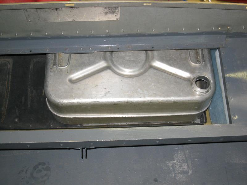

Напехал пенопласта под палубу , литров 150 думаю получилось. Листы между собой склеил герметиком
Замечательная идея и исполнение. Я также собираюсь сделать и устроить там холодильник. Вырезается средняя часть для размещения нескольких полуторалитровых бутылок со льдом и затем всё это закрывается заглушкой из экструдированного ППС, подогнанной втугую. По мере необходимости бутылки достаются для охлаждения добытой рыбы. Думаю, на 2 дня хватит.
