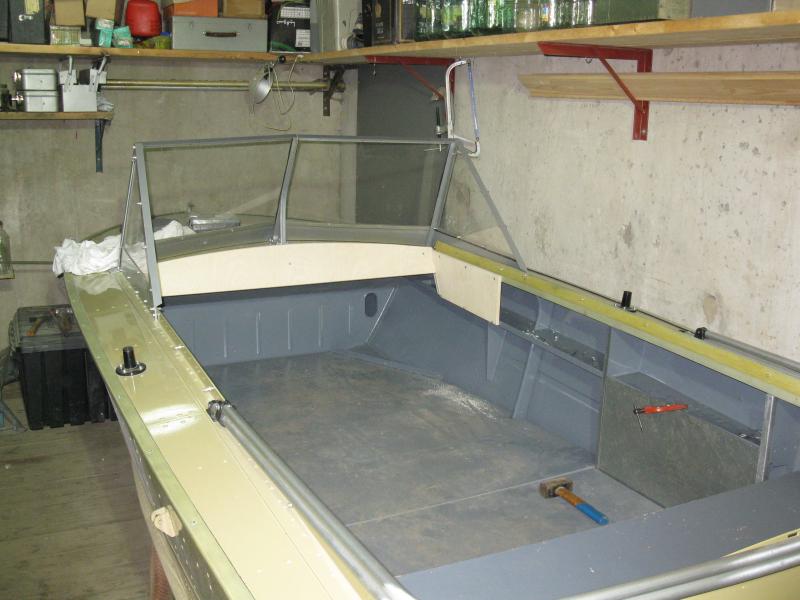

План работ "все по старой схеме" рулевое, ду, свет, блоки плавучести,сидушки.
Концепция будет следующая: лодка для рыбалки в одно, реже в два лица. Максимально свободный кокпит, с возможностью ночевки.

План сделать все с минимальным весом, кроме сиденья, купил третий ряд от прадика, но ставить буду только одно.

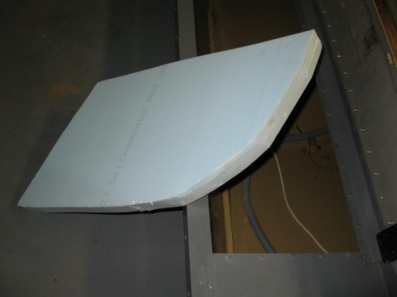

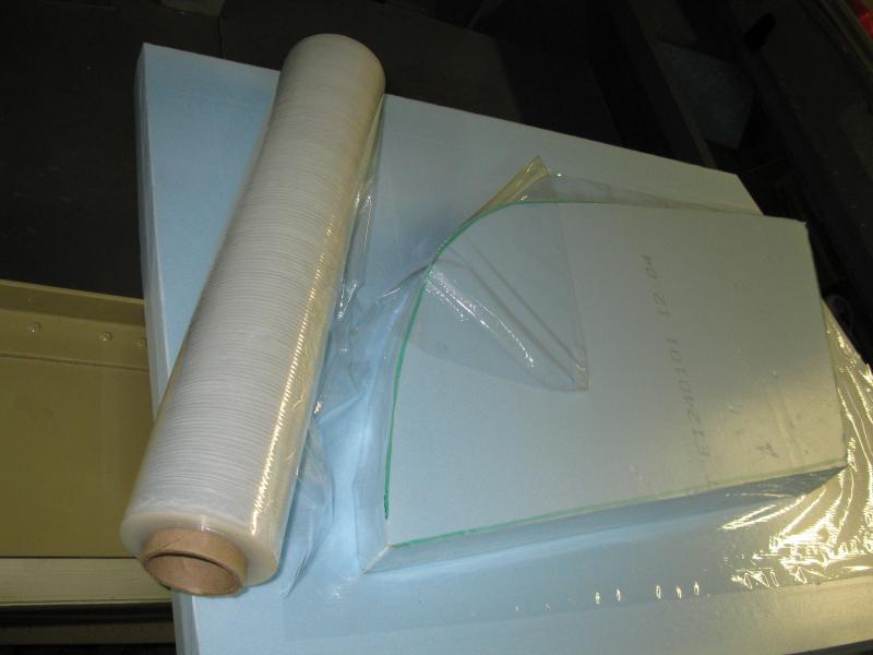

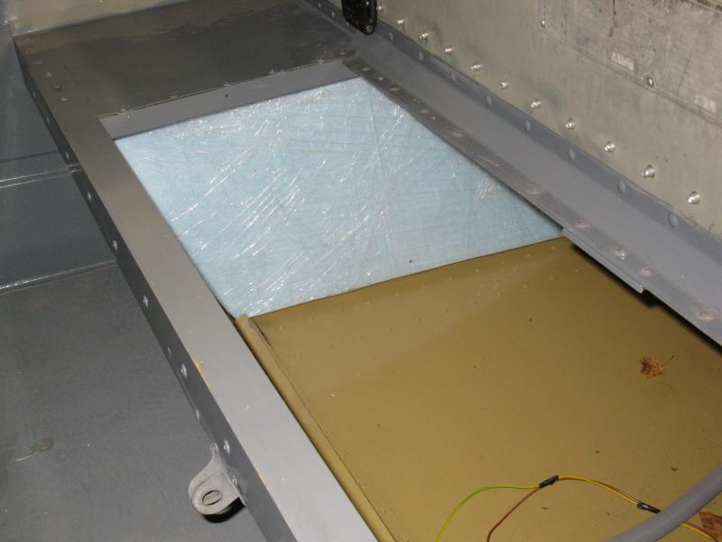

Начал с безопасности, с блоков плавучести. Купил пенополистирол нарезал в размер, чтоб случайно попавший бензин их не скушал, завернул в пленку.
Леха_MOROZ
18.10.2016
25
Кострома
Прогресс 4
Y-30
Получилось примерно по 35 литров с каждой стороны. планирую еще под слани запихнуть литров 40,в борта где крепления колес влезет по 15 литров, ну и остальное в нос. Надеюсь в общем литров 300 получить

Алексей, под слани лучше не надо - лодка кверху килем в случае чего ляжет. Борта, нос - и хватит.

Слишком мал объем под сланями, чтоб килем вверх встала. Ну да не будем о плохом, надеюсь , не пригодятся.
9 560
4 780
:) Обычно под пол рекомендуют не бльше 10% от общего объёма.Как то вот так.

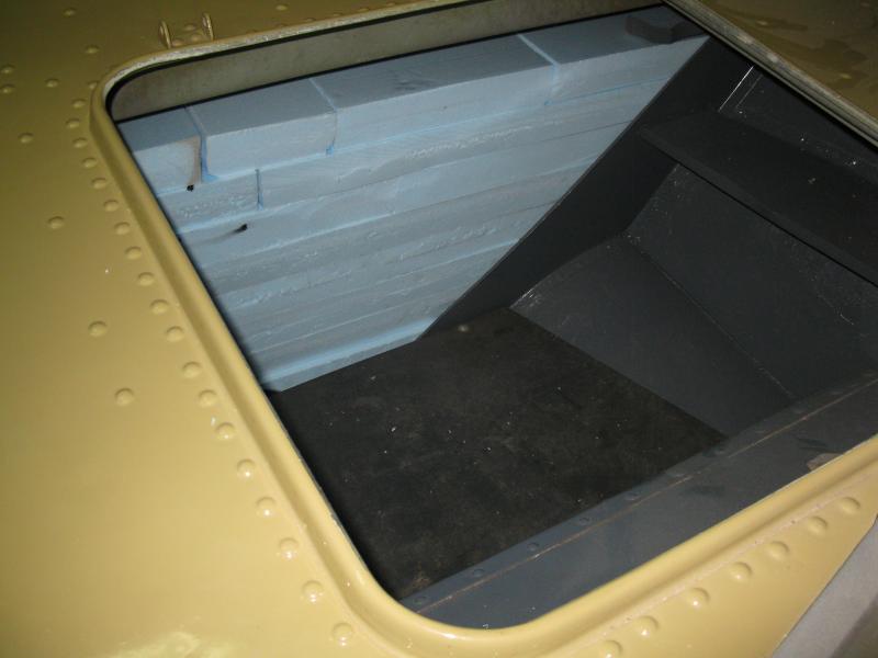

Есть может у кого фото как размещен пенопласт в носу ? Пену использовать не охота, а без пены он там наверное болтаться будет

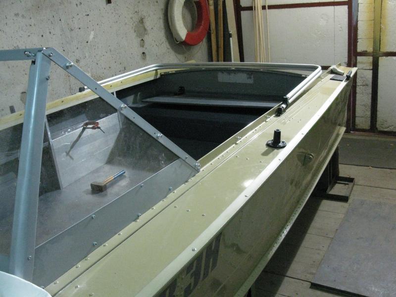

Нет именно в носу. закладывать с бомболюка
9 560
4 780
:? Так я тебе про укладку в "НОСУ" и написал! :shock:

Напехал пенопласта под палубу , литров 150 думаю получилось. Листы между собой склеил герметиком

Сюда тоже положил, литров 15. Пока с блоками плавучести закончу. Весной положу под слани , когда красить их буду.
Сейчас займусь проводкой и коробом под акб хочу вынести его из заднего рундука в кокпит.

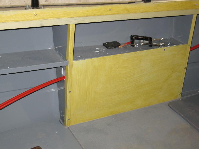

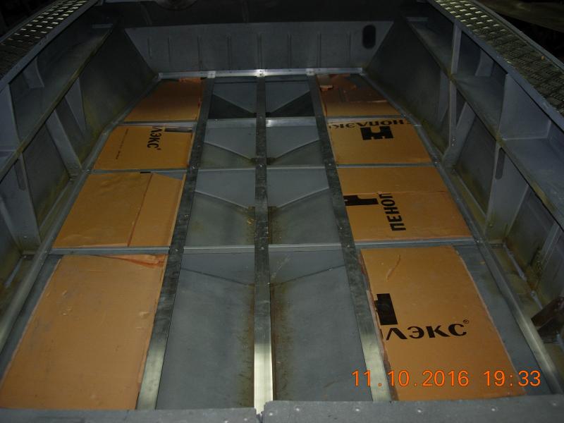

Под слани - оставь средину вдоль киля пустой. Как на фото Докера. А по бортам еще положи, ближе к корме. В справочнике по катерам лодкам и моторам есть метода расчета блоков плавучести. Для Прога надо наверное литров 300.
