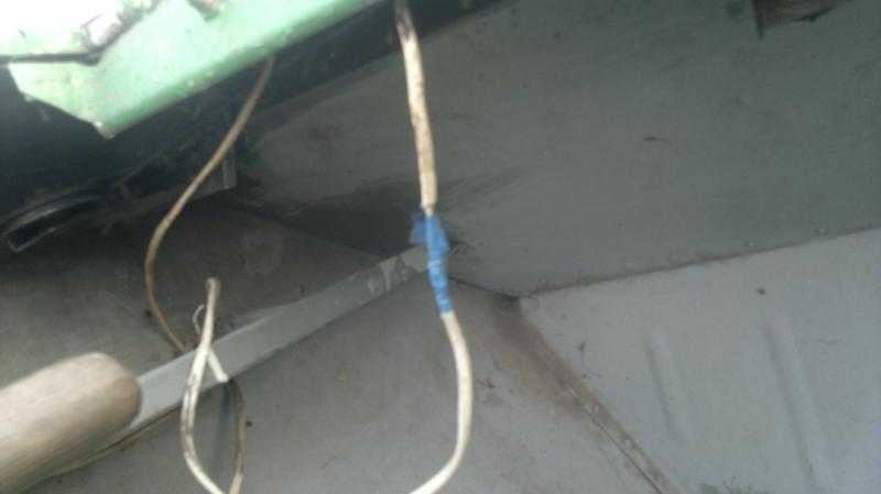

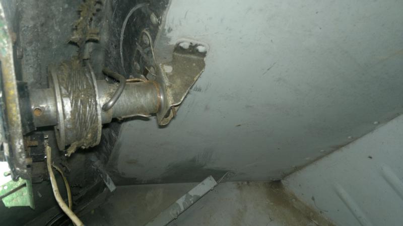

ролик рулевой с тросом.

ВЕТЕРОК-8,12,НЕПТУН-23,ВИХРЬ-20-25-30л.с.,ТОХАЦУ-18.

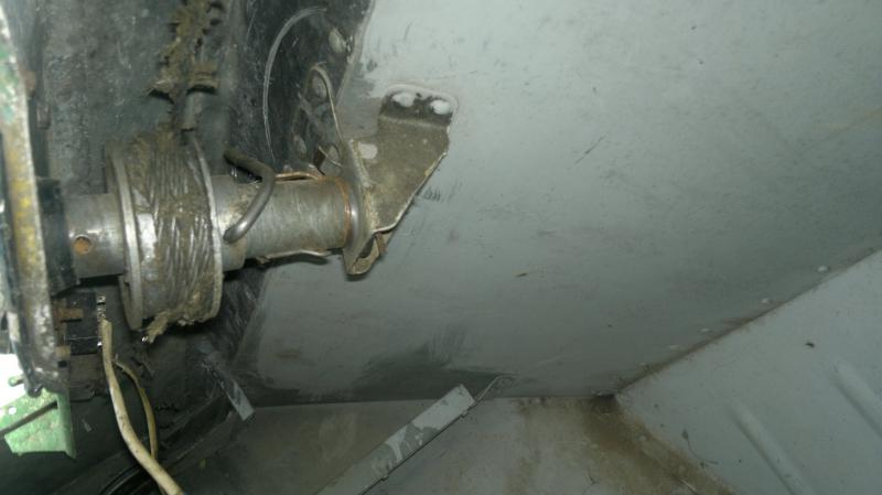

Спасибо за фото! Трос какой то махристый у тебя!
У меня три витка на ролике! Диаметр троса не замерял-завтра замерю!
Сделал кронштейн для регулировки натяжки троса и натянул его!
Сразу система заработала! Еще отпустил немного поворотный ход мотора и смазал трос циатимом 201!
На тросе около ролика есть порванные проволочки -а в остальных местах тросик без порывов-мазал руками и порванные
проволоки чувствовал!
Еще думаю укрепить кронштейны передних роликов-немного погнуты!
Трос на барабан руля должен не только наматываться, но и намертво крепиться, чтобы не было проскальзывания. Тогда натяжение троса не имеет никакого значения. Так сделано заводом на всех Казанках-5 (на барабан-шкив руля подходят два троса: с левого и правого бортов). В результате еще одно преимущество: ввиду малого натяжения тросов слабая выработка роликов-шкивов

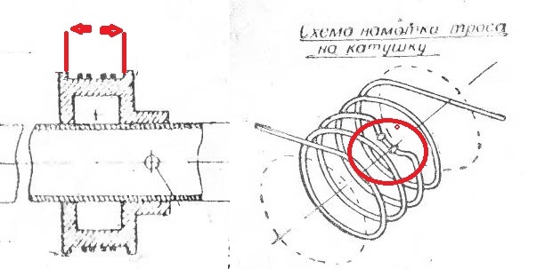

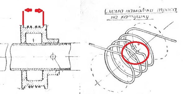

Точнее так: количество витков зависит от ширины (высоты) барабана и диаметра штуртроса, с учётом свободного места на барабане для намотки троса при повороте мотора. Ну и штуртрос должен быть закреплён на барабане, на Прогрессах для этого он вставляется и пропускается через отверстие в барабане (обведено красным).
Вариантов крепления может быть великое множество. И кол-во витков зависит только от длины троса, участвовавшего в перемещении (повороте) мотора, плюс 1 виток с каждой стороны, про запас. Ширина барабана всегда делается больше, с учетом того, что в будущем трос может быть установлен и толще. Главное: он должен быть намертво закреплен, а потом уже намотан. Читайте мой первый пост. И эта тема не заслуживает того, чтобы ее раздували.
