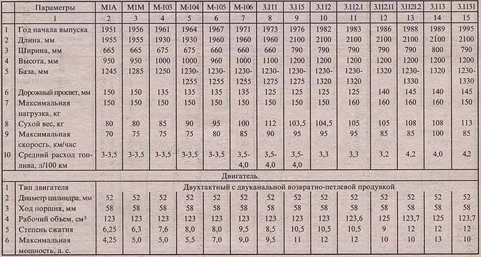

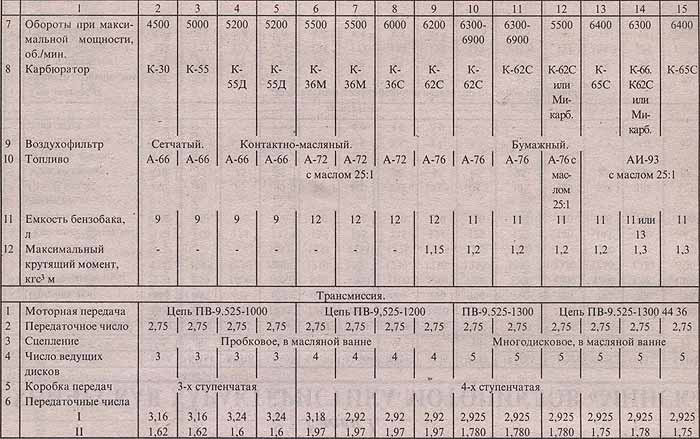

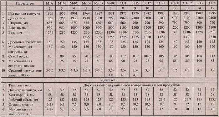

А мог бы и сам найти таблицы сделать выводы и произвести расчеты.
Как видишь на Минсках геометрическая степень сжатия прогрессировала практически при одном и том же объеме,
при этом октановое число менялось пропорционально.
Еще раз для всех повторюсь.
Не берите на веру ту информацию которая не подтверждена расчетами или фактами.
Не стесняйтесь проверить расчеты и самостоятельно их провести. В конечном итоге правильный результат определяется математикой, такова жизнь!
