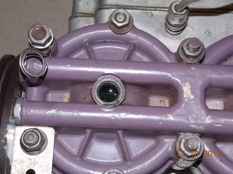

Для начала проверим геометрическую степень сжатия, что мы имеем по факту в реальности.
Берем шприц и моторное масло. Далее просто меряем на моторе.
В моем случае объем составил 30 см.3
Считаем: 244:30=8.1
244 Объем одного цилиндра
30 Объем камеры сгорания фактический.
8.1 Степень сжатия геометрическая.

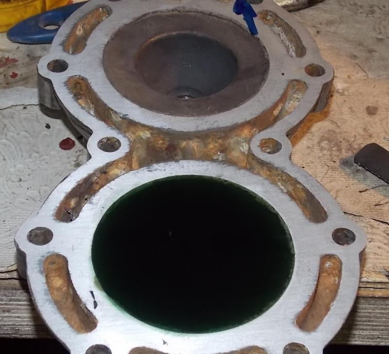

Далее из технической литературы нам известно что для бензина АИ-92 требуется степень сжатия близкая к 10.

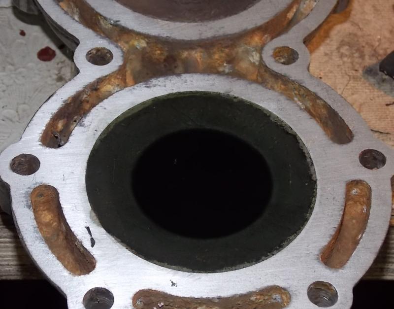

Берем головку блока и меряем. Надо сказать что головка Вихря имеет 2 объема, внутрений колодец и объем сферической части. Меряем оба.
Объем колодца равен 22 см.3
Общий объем головки равен 30 см.3
Объем сферической части равен 30-22=8 см.3
Далее очень не сложная математика.
Что бы получить степень сжатия 10 нам необходимо избавиться от 6 см.3
30-6=24
244:24=10.1
Зачем мы мерили два объема в головке?
Всё просто, объем сферической части головки равен 8 см.3 и это дает возможность нам резать и фрезеровать только эту часть, в том числе и для выравнивания объема.
Вот собственно и всё.
