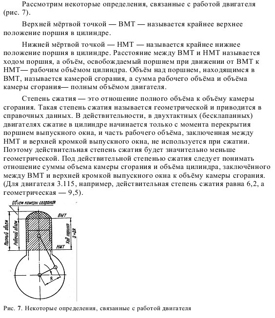

возможно, через не правильную трактовку опередлений и возник спор. предлагаю скрин с книги 1978г. Врубель. Минские мотоциклы.
"поэтому дейтвительная степень сжатия будет меньше геометрической"... а вы в расчетах брали объем цилинда от ВМТ до НМТ. вот и получали разные цифры.

вот теперь возник вопрос какая, геометрическая или действительная степень сжатия рекомендуется в справочниках для опр. типа топлива? %)
В30 (из справочника) - Диаметр цилиндра: 72мм Ход поршня: 60мм - объем цилиндра 244,29см3 + камера сгорания 30см3/30 =9,143 это если камера действительно 30см. эмпирически компрессия должна быть около 13Атм.
из справочника же, степень сжатия указана 8,5 это соответсвует объему камеры сгорания 32,57см3. может через это и спор?
но если учитать, что окна высотой 10мм отнимают объем для сжатия то получится 72*50... =203,6см3+32,57/32,75 = 7,25 *1,43=10,36Атм. компрессия. что более реально.
если все верно, то для геом. степни сжатия 10 нужна головка 27см3 объемом. 1мм цилиндра это 4,07см3
32,57-27=5,57см3 = -1,29мм цилиндра.
ну это теория. без реального значения объема камеры сгорания дальнейшие обсуждения не имеют смысла.

Выдержка из книги Пучков Н.Г. «Дизельные топлива» стр.25
Действительная степень сжатия в двухтактном двигателе относится к полезному ходу поршня и определяется как отношение объема цилиндра до выхлопных окон к объему камеры сгорания. Состояние газов после хода сжатия в двухтактном двигателе характеризует действительная степень сжатия, поэтому в табличных и справочных материалах приводится только эта величина.

Из сообщения выше следует, что 244 брать бессмысленно! Нас не интересует геометрическая степень сжатия для нашего мотора.
Теперь сделаем примерный расчет, воспользуемся рисунком 1
рисунок 1 Гильза цилиндров двигателя «Вихрь-30».
3,6*3,6*6=40,6944- 1 (см) - обьем на 1 см цилиндра
244,1664- объем цилиндра
4,069 - (мм) - объем на 1 мм цилиндра.
77,31936 (см)-объем цилиндра теряющися из за выпускного окна
166,84704 (см) "реальный" рабочий объем цилиндра ( необходимий для создания давления ( компресии) в цилиндре
6,21397- степень сжатия фактическая-заводская
19,5- объем камеры сгорания для степени сжатия 9,5
22- объем камеры сгорания для степени сжатия 8,5.- все выше делать не надо, колено слабое.
