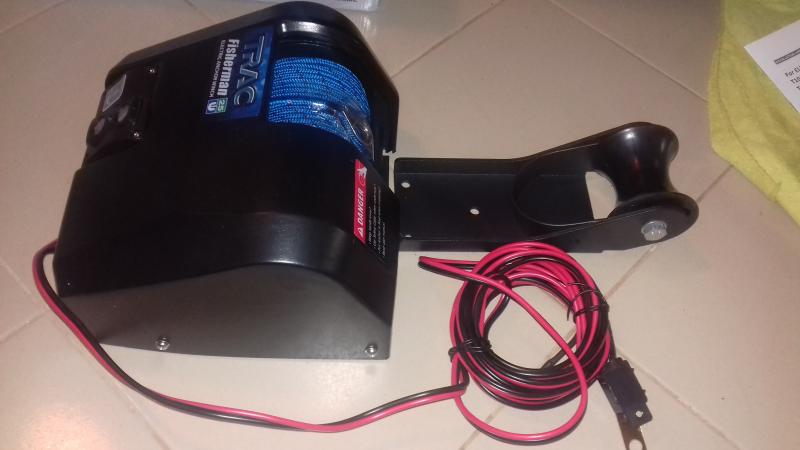

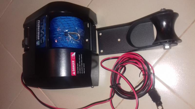

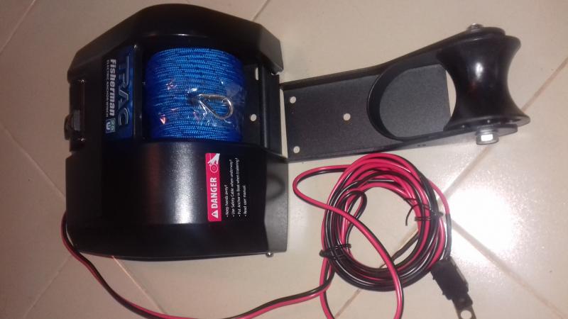

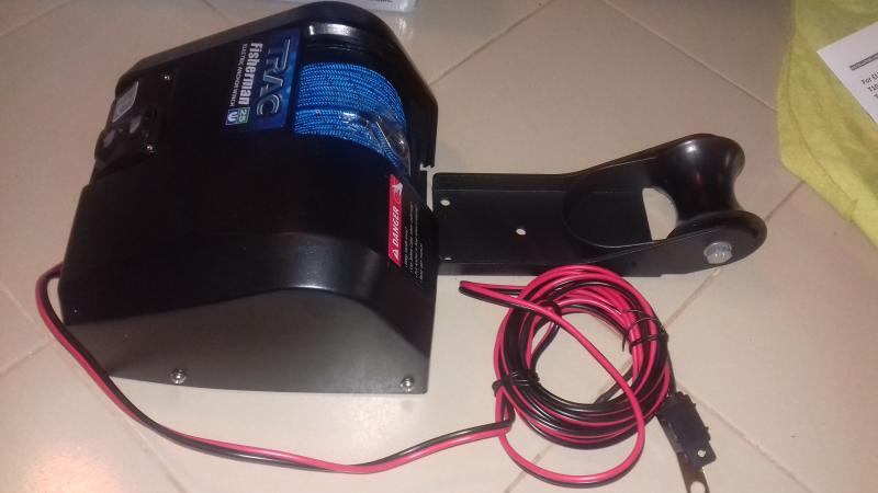

Еще одна прибавка в весе :pardon:
  • 39,4 КБ Просмотры: 1 097
  • 35,2 КБ Просмотры: 1 040
Evgeniy
02.01.2011
506
Вологодская обл. г.Сокол
Надувнуха продана, Днепр продан, Ладога 1 продана, Флагман 380К продан, Кайман-400
Honda BF50A, Вихрь-30, Ветерок-8М, Салют-Э
Ооооо!!!! Аааа!!!! Че почем?
garik64
14.11.2013
1 466
629
МОСКВА
Мне по бартеру досталась.а вообще такая 7100
Лыжник
01.08.2014
922
162
Ока-4
Suzuki DF30ATS
Это 25 модель от Трак?

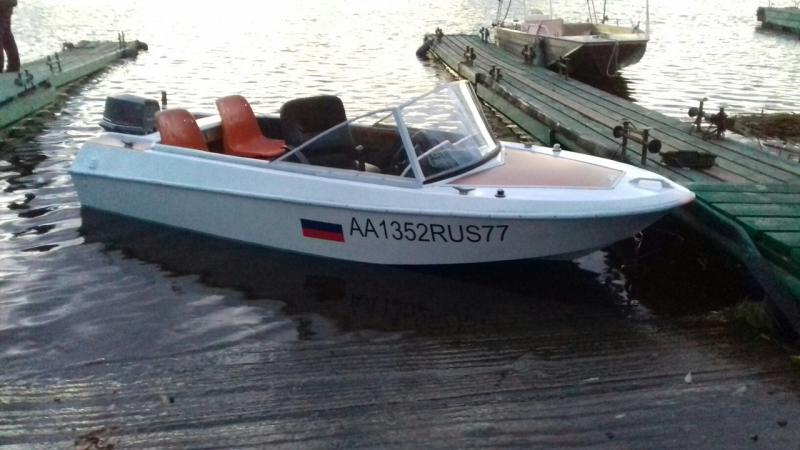

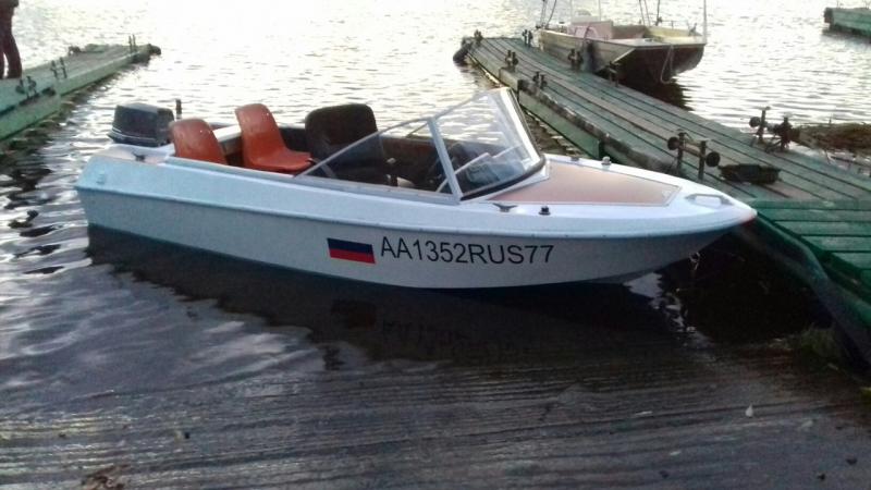

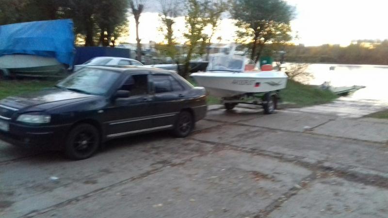

Маленький отчет,Ладога превзошла все ожидания :good: походить от всей души не удалось но опробовал как мог, 1е с моей 25 лс выпулюет на ура 2е устойчивая хорошо управляется 3е через волну идет мягко и без особых ударов,и самое главное мне ОФИГЕННО понравилось :) :crazy:,теперь два моих косяка из за которых потерял кучу времени 1й плохо затянул маховик и срезало шпонку(хорошо дома решил проверить перед выездом) 2й забор бензина в баке высоко а я залил литров 5-6 из за этого просто выхватывал топливо и пока мне дошло время тю тю, но за зиму подготовлю 40 ку и тогда можно на взлет :crazy: :crazy: :crazy:

Поздравляю с первым выходом! Хоть помочить успел, а то второй день снег идет!

Спасибо,сам думал не успею уже и придется ждать но успел :good:

Класс! Жаль нет видео

Поздравляю с выходом и оправданными ожиданиями!!! Ну, теперь пусть только радует!! :D

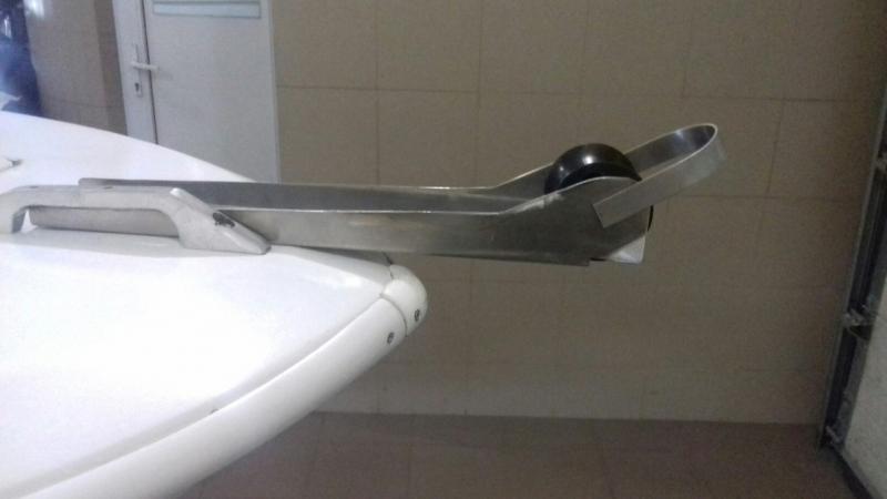

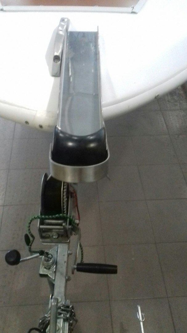

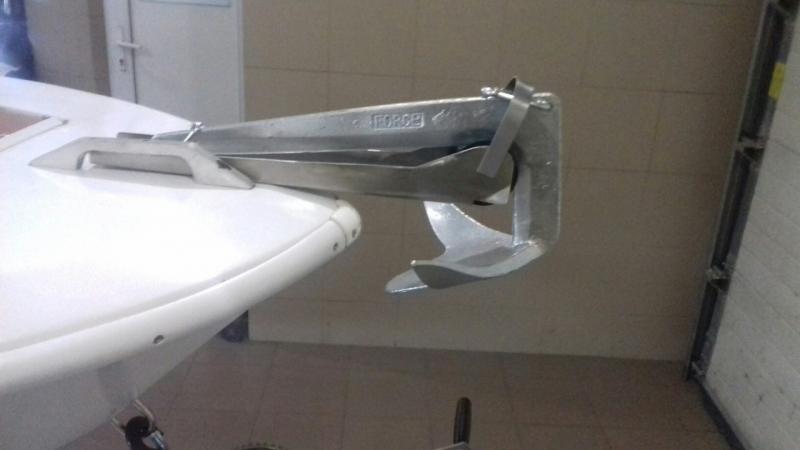

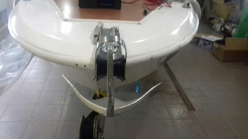

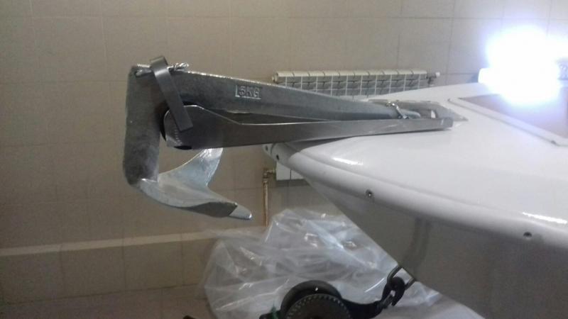

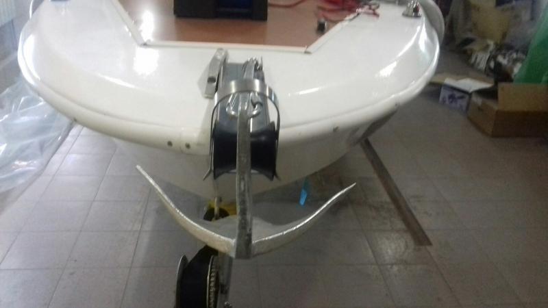

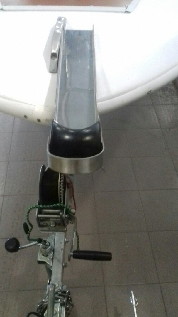

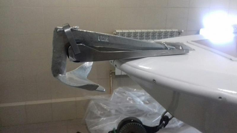

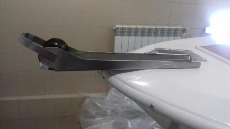

Решил сделать роульс для якоря жаба задавила отдать 6 тр,пока обошлось в 500 руб еще правда только прикидка как получится, так что сильно не пинайте :pardon:
РЫБОЕД- ЭКСПЕРТ
02.03.2011
634
102
Одесса- Варшава
Под этот якорь желателен роульс- качелька, длиное веретено будет с трудом заходить.
garik64
14.11.2013
1 466
629
МОСКВА
Это пока только примерка не окончательно,может и качель сделаю хотя она мне не нравится :pardon:
РЫБОЕД- ЭКСПЕРТ
02.03.2011
634
102
Одесса- Варшава
Она якорю нравиться :)

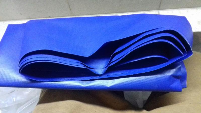

Буду шить тент прикупил материал

Непромокаемое покрытие из чего: ПВХ или полиуретан?

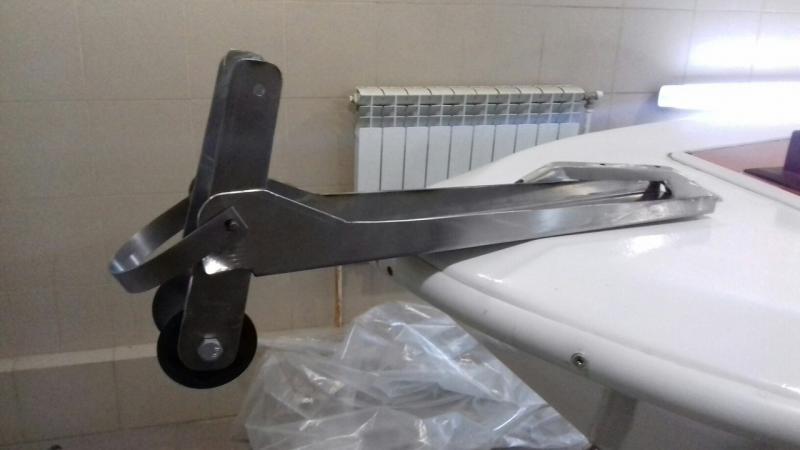

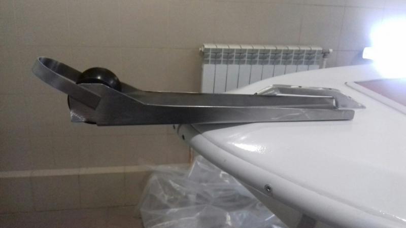

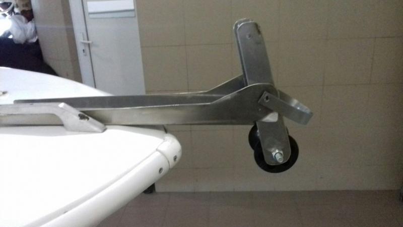

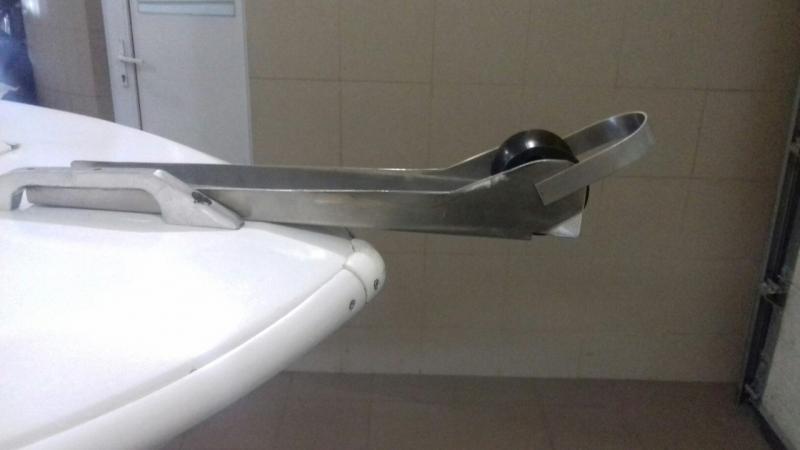

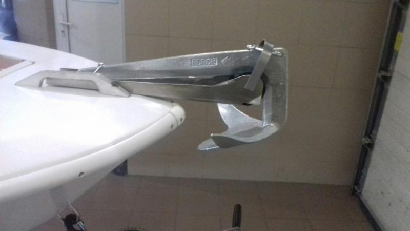

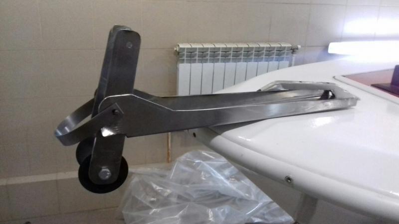

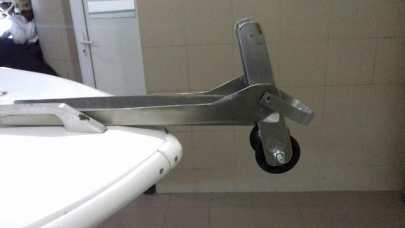

ну как то так с коромыслом испытания в ручном режиме прошли нормально
garik64
14.11.2013
1 466
629
МОСКВА
Вот что получилось 9BhwiA8Us9Q&t=5s[/url]
Игорь, хорошо получилось :good: ... поставь ещё "страховочную скобу" на ближний(к лебедке) ролик, чтоб трос не слетал ;) ...
garik64
14.11.2013
1 466
629
МОСКВА
Да думал уже над этим,нужно прикинуть из чего сделать :pardon:
