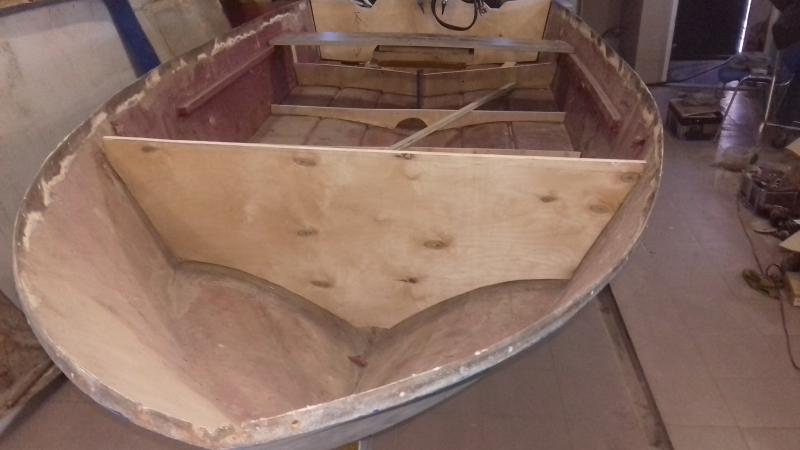

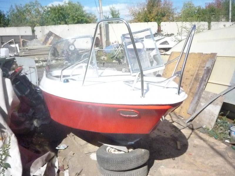

Всем привет, Дошла и до меня очередь прикупил первую жесткую лодку буду учиться как говорится с ноля с пластиком не сталкивался так что не судите строго если задам глупый вопрос,хотя есть хороший учитель Леша Овчинников но не все же время его доставать,прочитал все темы по Ладоге но пока в голове каша,первый вопрос кто может скинуть фото что и как внутри лодки где перегородка в носу

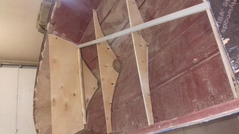

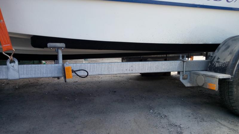

Напиши мне на почту . Я тебе скину фотки и расскажу как кильгард на всю длину сделать за 2.5-3 тысячи . kanovalov07@yandex.ru Олег .

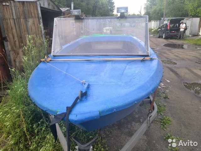

Приветствую. Поздравляю!
Видел на авито её, вроде не дорого выставлена была.
Не так оживлена ветка про Ладогу, хотелось бы больше информации о лодке.
Я ошибаюсь или она бездок была?

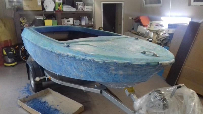

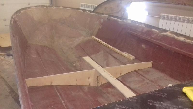

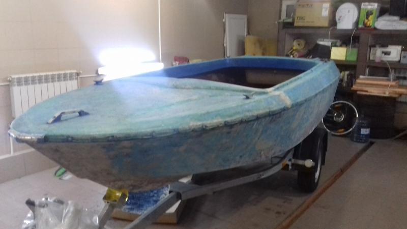

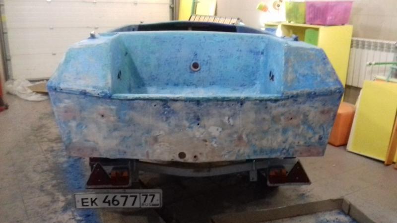

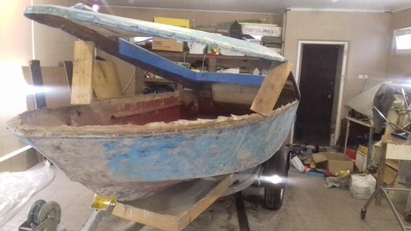

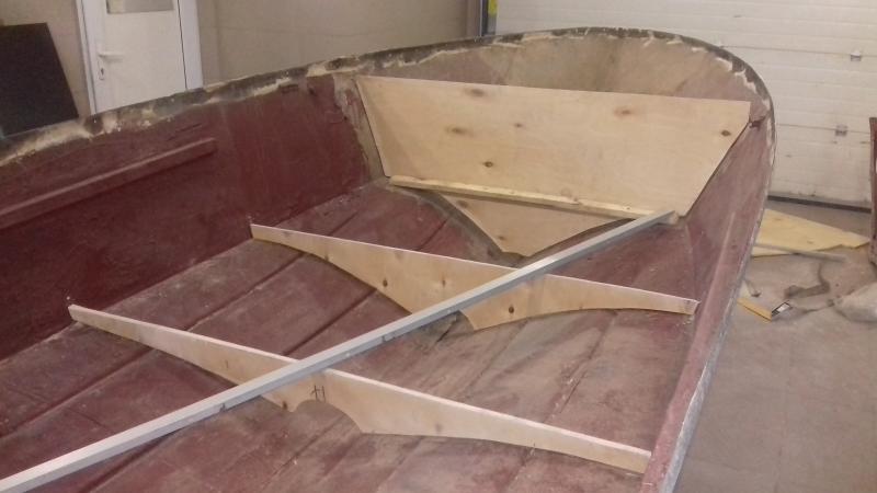

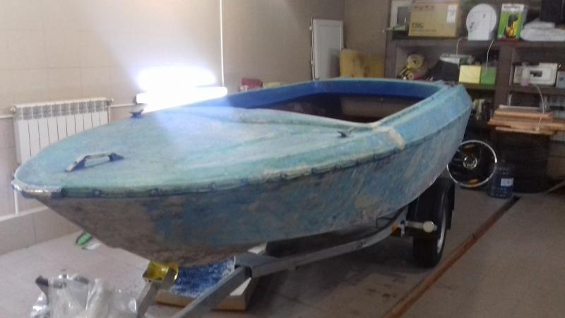

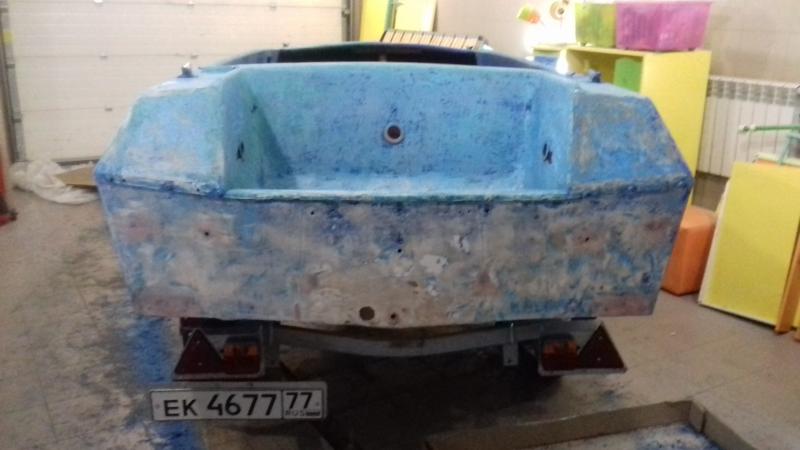

Ну вот и ободрал лодочку ожидал худшего но все отлично пробоин нет а остальное поправимо

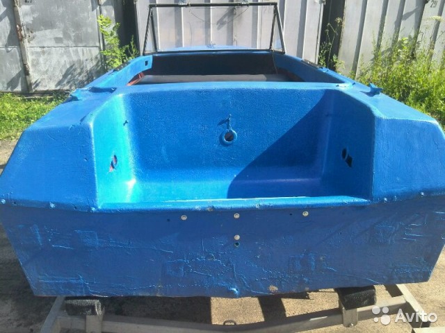

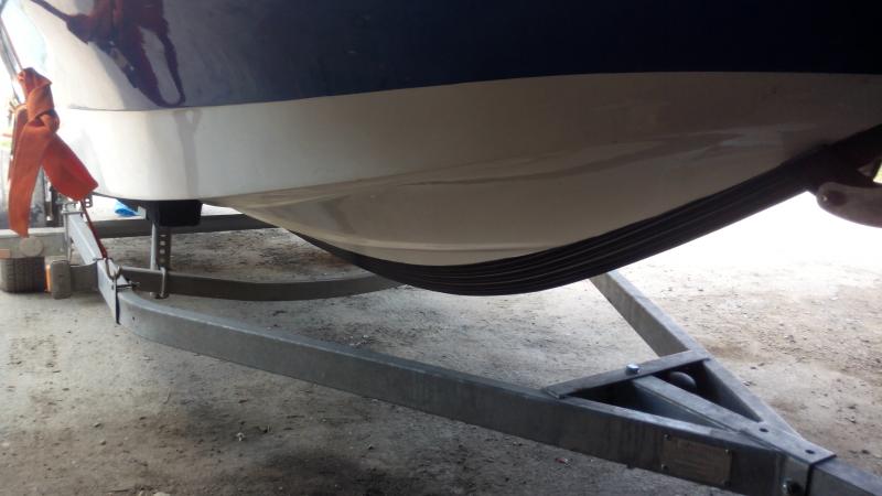

по просьбе Олега выставляю фото которые он мне скинул

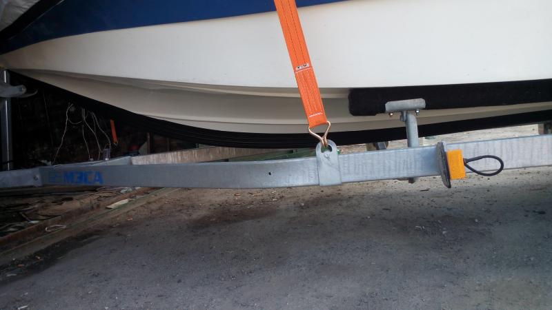

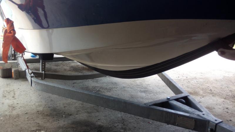

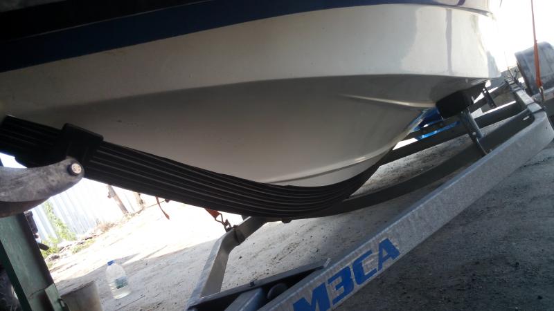

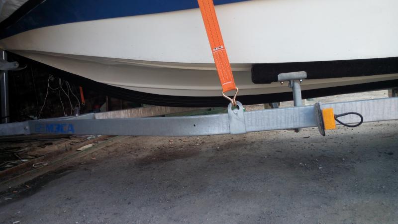

Re: Принимайте новенького прикупил Ладогу

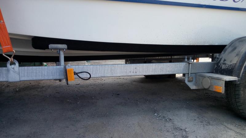

По защите- покупаешь защиту киля для резиновых лодок (я купил в 1000 размеров , а потом увидел дешевле 5 м - 2000 руб.) ширинй 20 см. Подбираешь герметик (я на третий раз подобрал нюансы- гер. для ПВХ , водостойкий , повышенной прочности ) .Ушло 1-1.5 туба . Правда проверил - приклеил кусок на жел.ворота в гараже . Защиту клеил прямо на прицепе двоём . Приклеили быстрее чем герметик намазывал . Были сомнения что в районе носа пойдут складки , но всё нормально защита растянулась и встала хорошо . Ни чем не крепил (типа скоча по краям) . Гермети стал по цене 400 руб . Месяц откатал полёт нормальный . Да ещё - защита во всю длину киля , а не как у америкосов долб.ов . Они только носом тыкаются походу дела

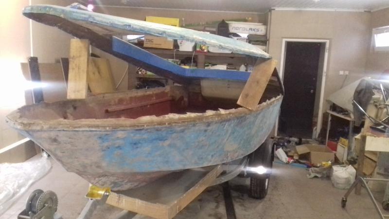

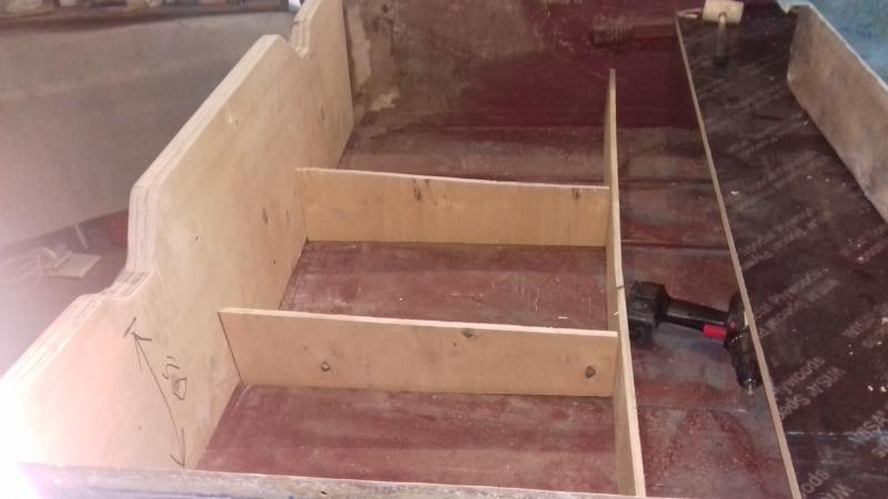

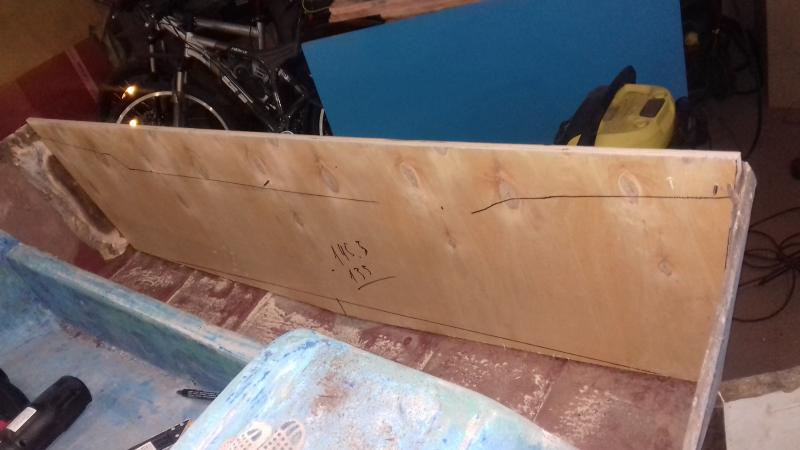

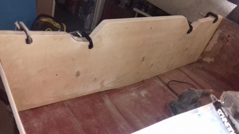

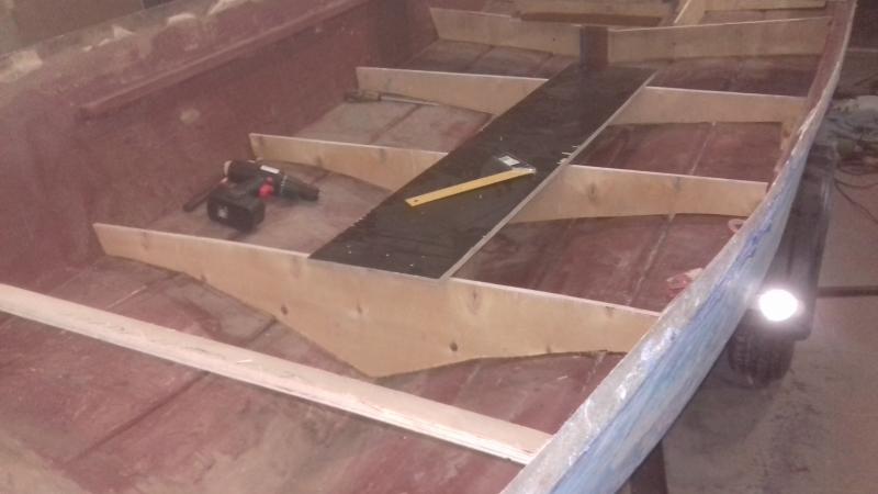

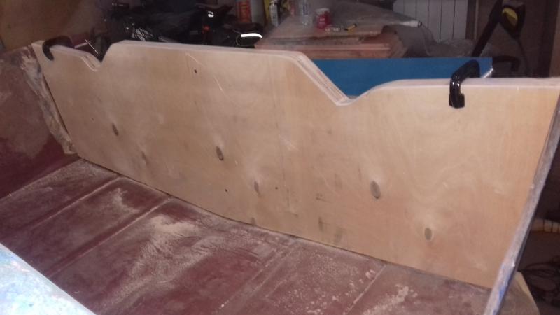

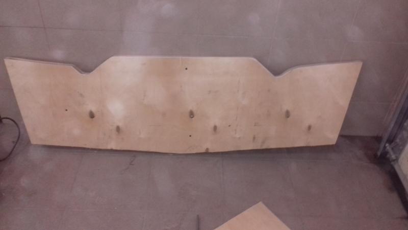

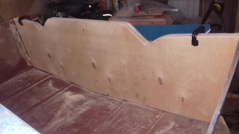

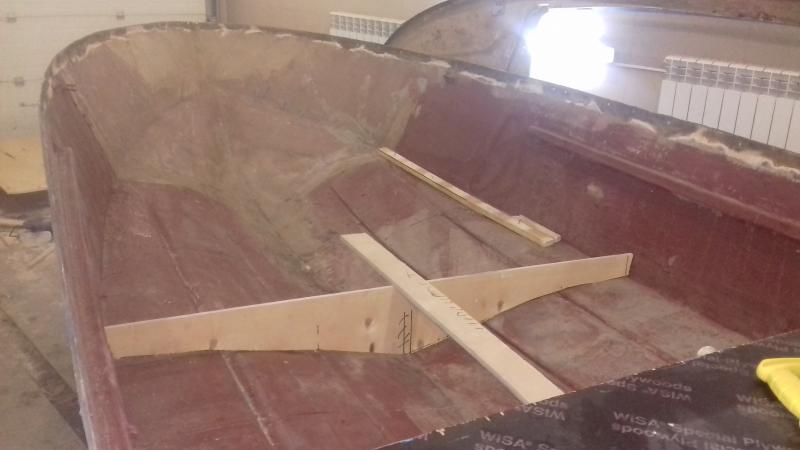

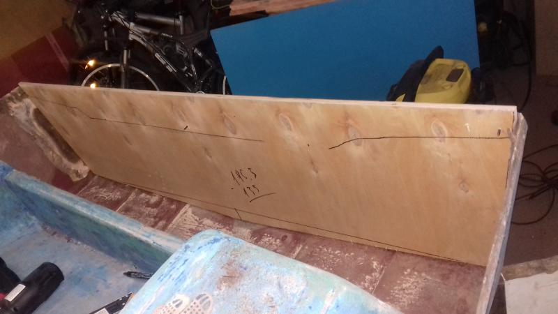

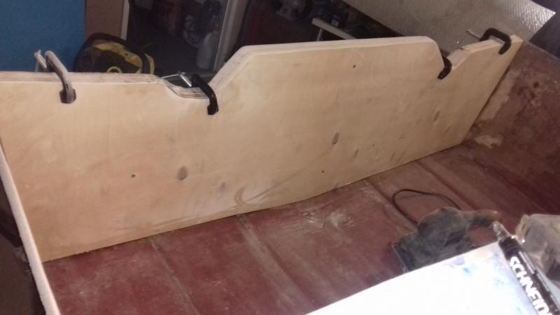

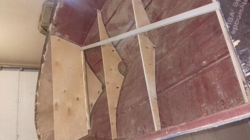

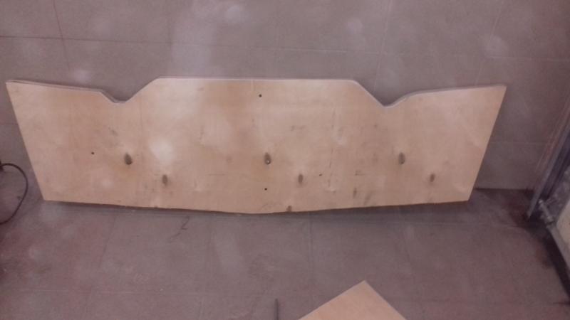

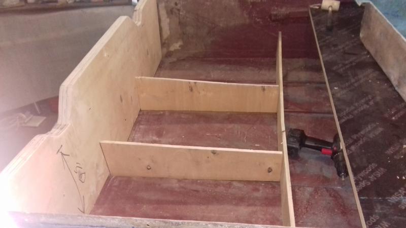

Продолжается эпопея ремонта :( меняю транец готовлю шпангоуты,как то так :unknown:

А по чему не используешь влагостойкую ламинированную фонеру для транца и шпангоутов
garik64
14.11.2013
1 466
629
МОСКВА
Борьба за вес да и эта будет не хуже,да и работать с влагостойкой попробуй проклей хрен пропитается

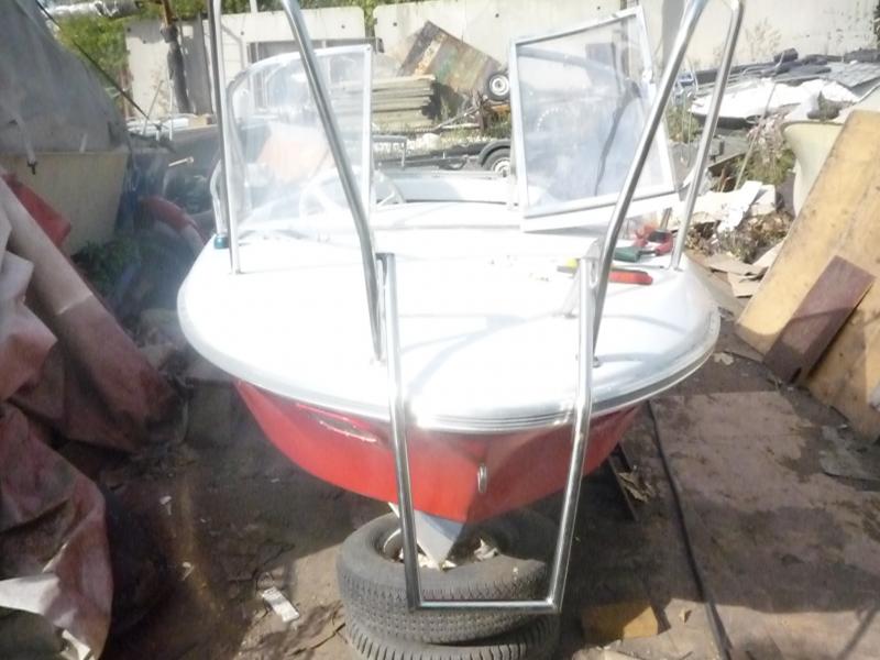

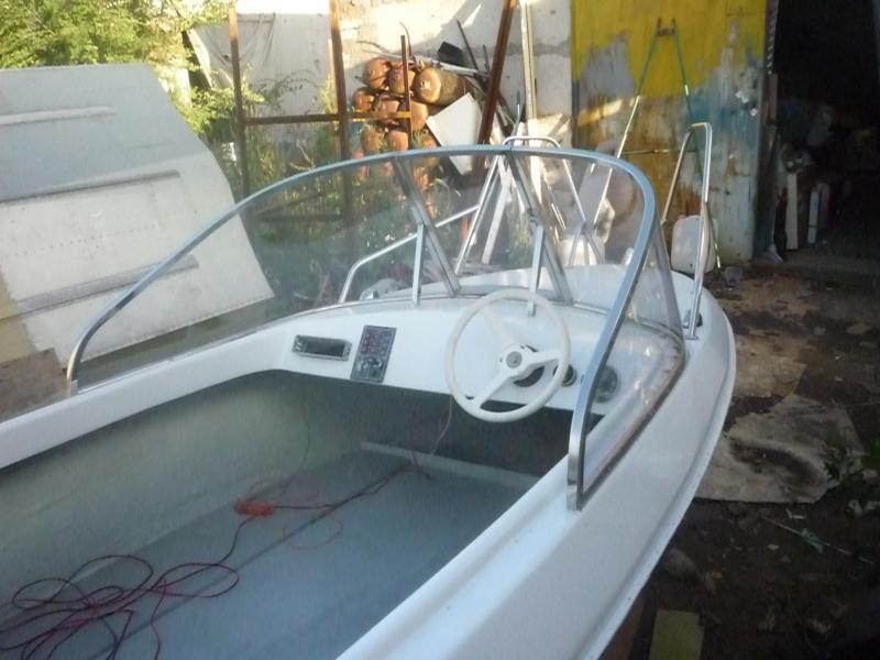

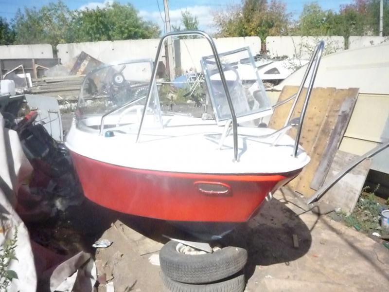

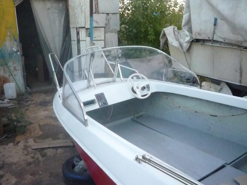

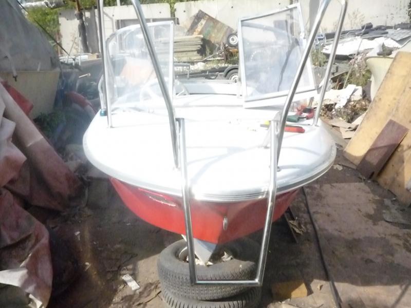

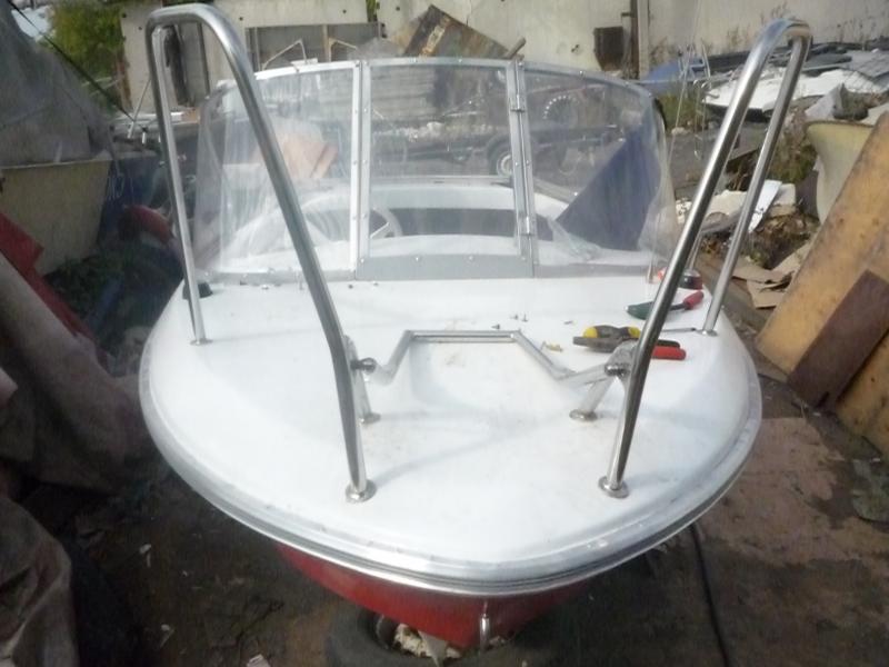

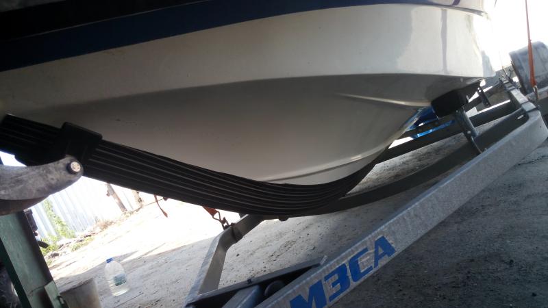

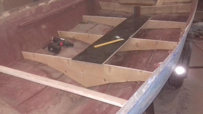

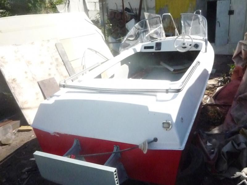

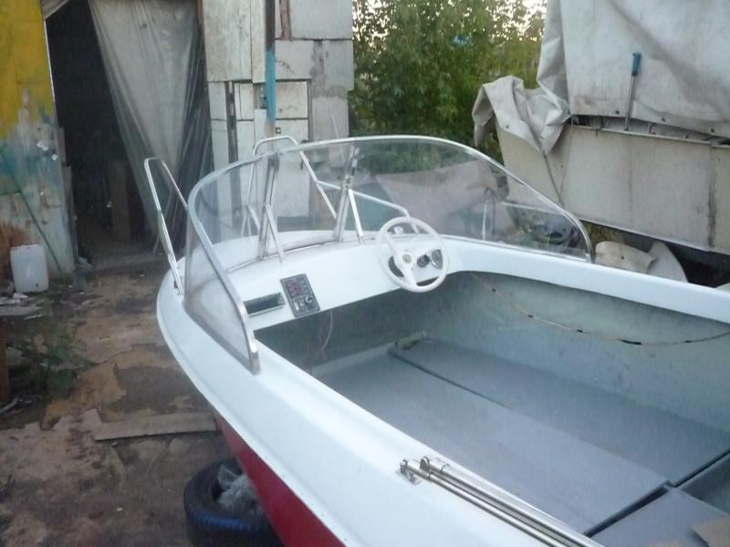

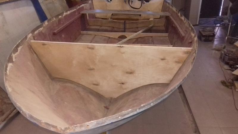

Игорь делал все тоже самое, только лонжероны по всей длине лодки пустил, с полу пропилами со шпангоутами, и одним слоем стеклоткани потом обтянул всю силовую корзину , и весь корпус после удаления лохмотьев и изнутри и снаружи оклеил новыми слоями . Транец выносной ради багажника .
Oleg_samara
18.01.2017
2 932
2 563

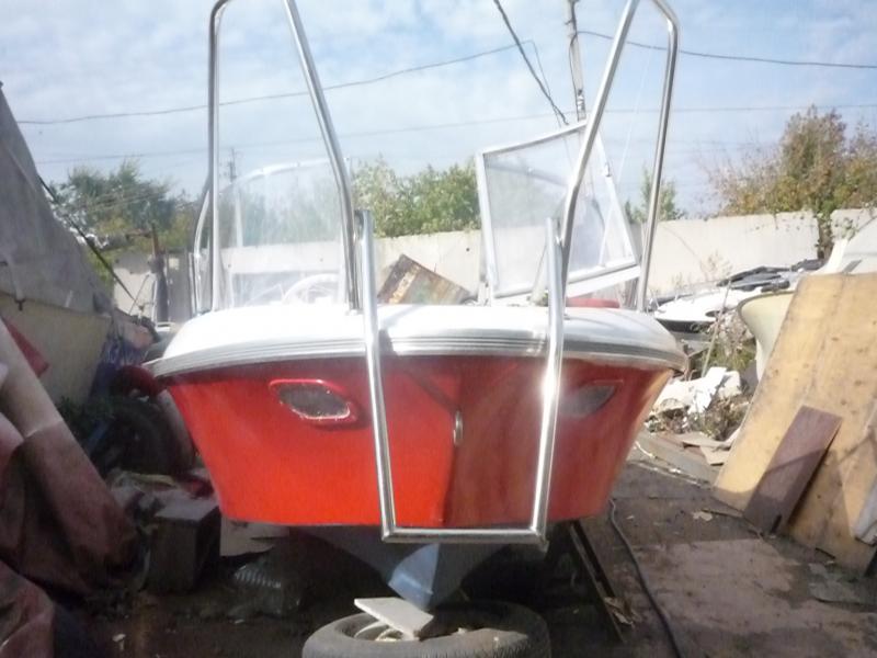

Вот что получилось .
Oleg_samara
18.01.2017
2 932
2 563
Это фары .

Oleg_samara сказал(а):
Ну грустный взгляд.Как у того паровозика.А так идея шикарная
Oleg_samara
18.01.2017
2 932
2 563

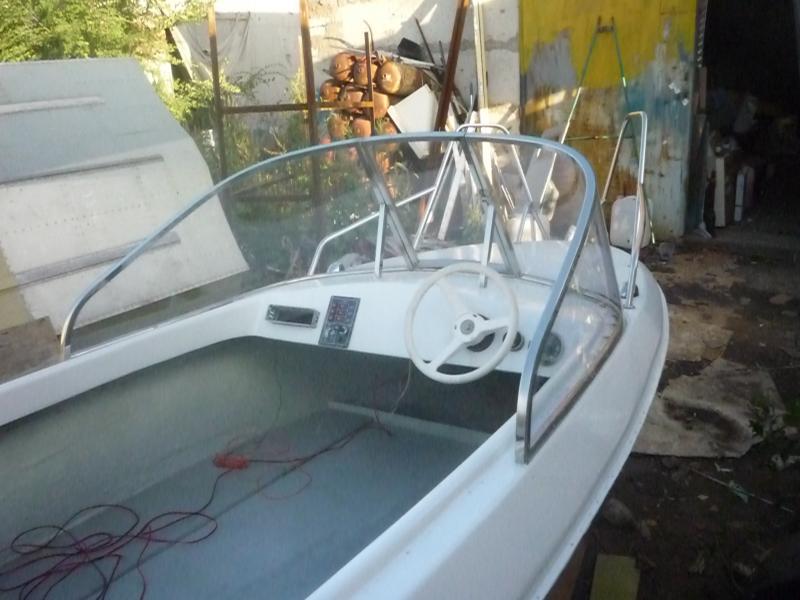

Везде можно найти плюсы и минусы . Есть же анекдот ........... за то как весит ! Светят нормально - свою палубу не видно .

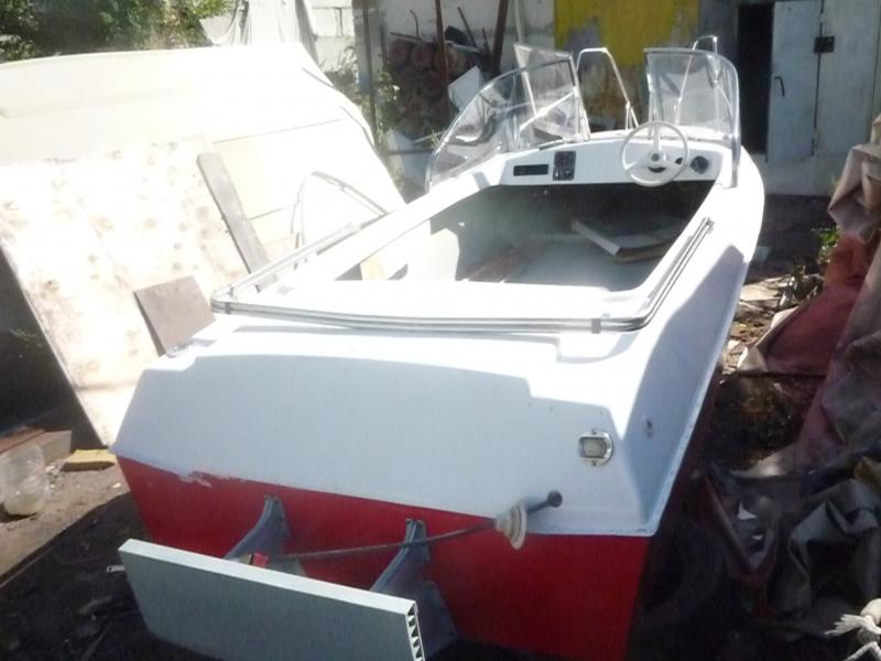

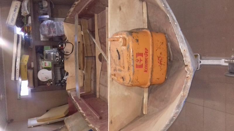

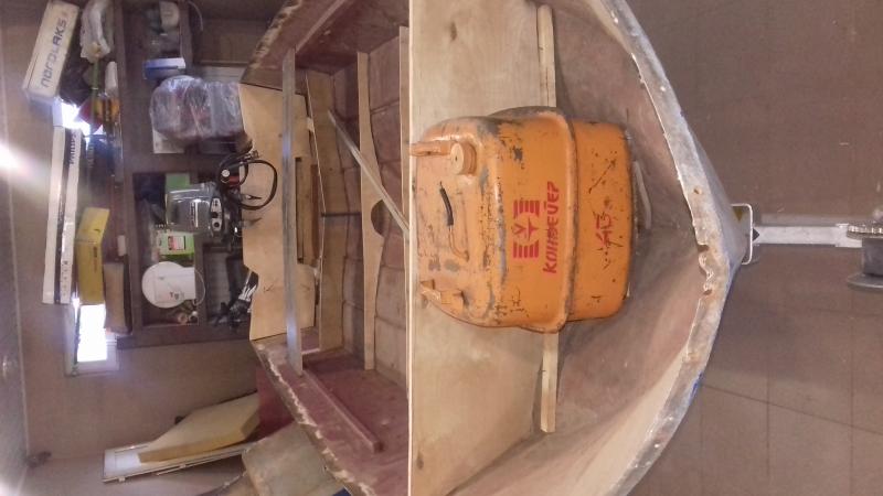

Продолжаю потихоньку

Игорь, откуда такой бак? Это же родной от Бийска
Купил по случаю в барахолке теперь думаю как лучше разместить
