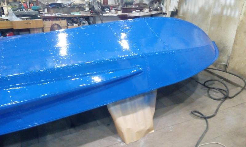

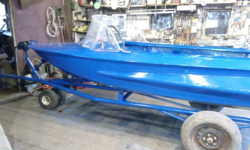

Эдуард вв сказал(а):

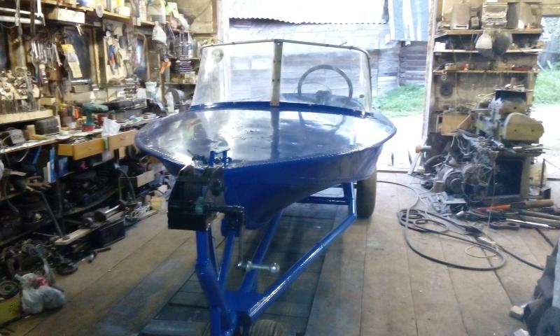

Дистанцию покрасил :) лебедку на скорую руку собрал , колесики переделал для прицепа
:good:

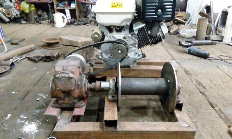

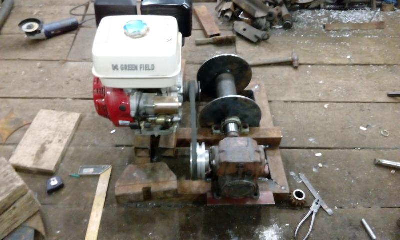

Я тут мотолебедку замутил на 60 метров что бы лодку спускать на лодочном прицепе ,кто что посоветует может кто сталкивался с такой проблемой ?

Кто из них попал под раздачу? :)
Красили лодку, за одно и прицеп, или на оборот? :)
Краска осталась и прицеп попал под раздачу :hahaha:
У меня одна эл. лебёдка затаскивает лодку вместе с прицепом в гараж , вторая эл .лебёдка поднимает лодку с прицепом на второй этаж .
Спрашивай , чего советовать ???

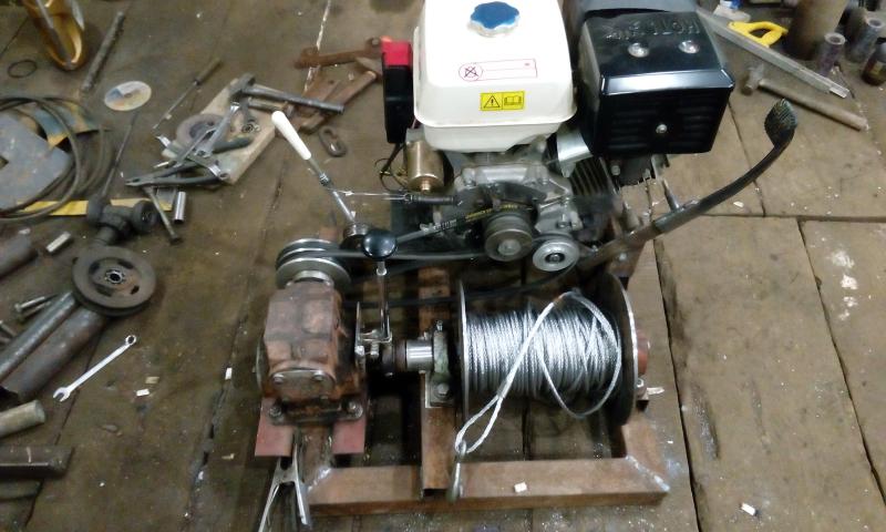

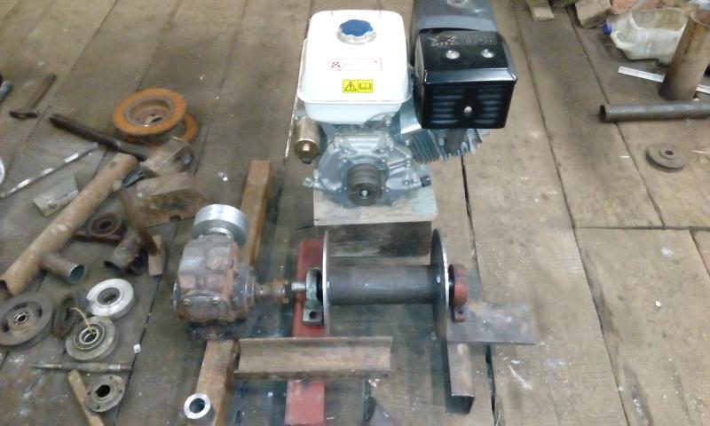

Это хорошо когда есть электричество :good: а у меня другая задача с мотолебедкой спуск организовать :( а проблема как собрать миниатюрную легкую мотолебедку чтобы таскать в одни руки :unknown: что то у меня мотолебедка вроде тяжелая выходит вес мотора 34 кг редуктор 17 кг, трос ,барабан и раму ,еще не взвешивал :crazy: у меня берега крутые по 60 метров а где можно было раньше спускать лодку застроили дачи и заборы прямо в речку спустили и подхода нету :?

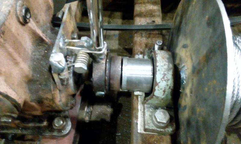

Продолжения мотолебедки :) может лебедку на прицеп установить где переднее колеса стоят :?

Как то уж все больно увесисто.неоправданно увесисто. Как будто сейнер какой нибудь вытаскивать собрался.Моторчик можно попроще и с редуктором лучше обойтись без чугунного литья.типа как от подьемно-секционных ворот-он там килограмма 2 с половиной.
Вот собираю истово что есть в гараже а покупать запчасти жаба душит :crazy: а может редуктор от бензопилы дружба справится ? с моей задачей :?
Не морочся . У тебя червячный редуктор - это уже плюс . Потому как если мотор заглохнет на пол пути , лодка не полетит в низ по склону , червяк не даст - он будет автоматическим тормозом ..
Обычно червячный редуктор выдаёт 45 об\мин . Скорость подъёма получится примерно такой , как у меня в кине .... но под конец подъёма , 60 метров троса прибавят диаметр катушки и увеличат скорость подъёма .

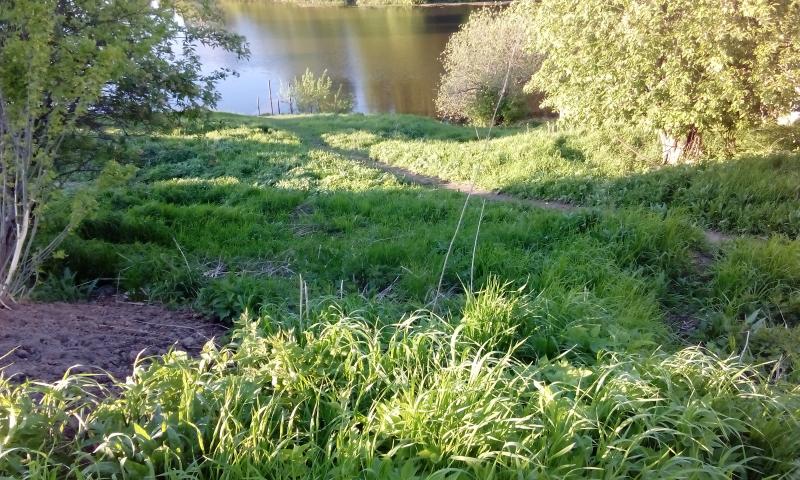

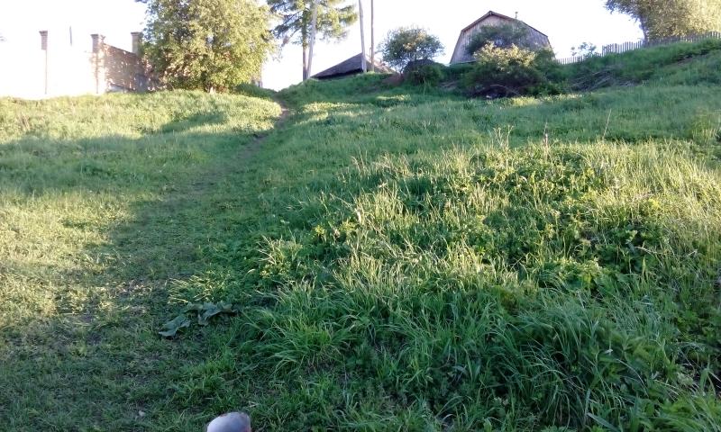

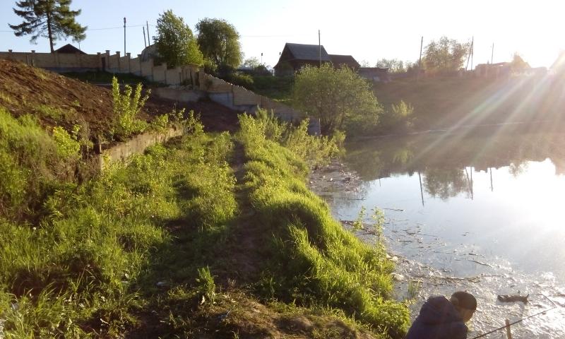

Вот где собираюсь лодку с прицепом спускать А так у нас заборы в речку затолкали

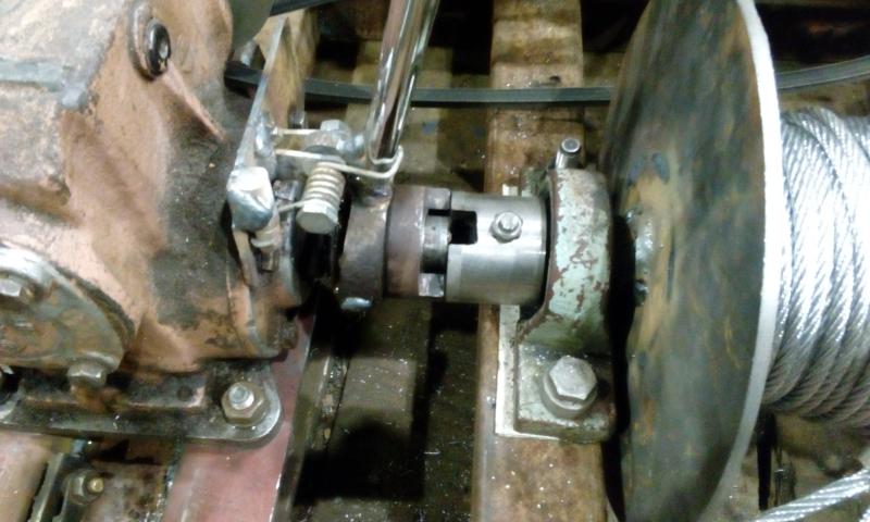

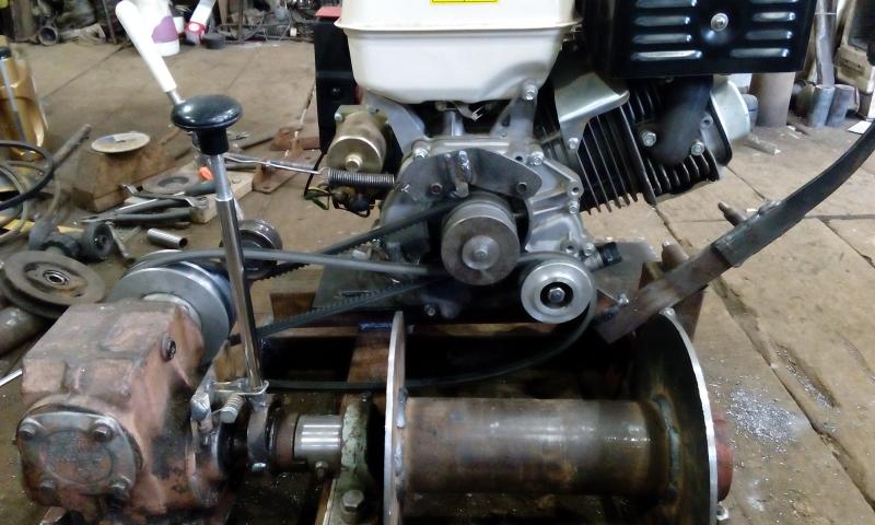

Вот что выходит
Рассказал бы по подробнее .....
Два ремня зачем ? Задняя скорость ведь не нужна .
Чё за ручка ? муфта сцепления ? тогда задняя тем более не нужна .
Вот что выходит
задумка токая лебедкой этой еще и пруд чистить, на задней передачи лодку с прицепом с косогора спускать ,а муфта для быстрой размотки троса может где нибудь в жизни пригодится :) вот с этого угора и буду спускать лодку с прицепом на задней передачи

А муфта как сделана или из чего ?
Да из двух болванок выточил типа вилки трос 60 метров
