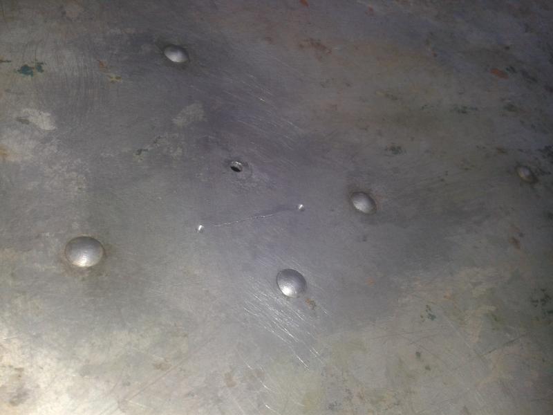

Кстати у меня тоже шпангоут как у тебя сломан, а с обратной стороны на днище после смыва краски трещину обнаружил. Ровно под стрингером идет.
Заклепку на фото я высверлил и концы трещины наметил.
Тоже видно придется краску содрать ,и посмотреть что там творится ,заклепки все тоже протянул
И как будешь исправлять ?

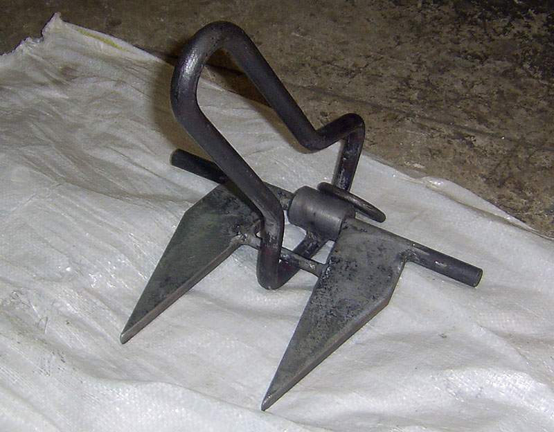

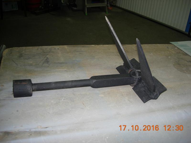

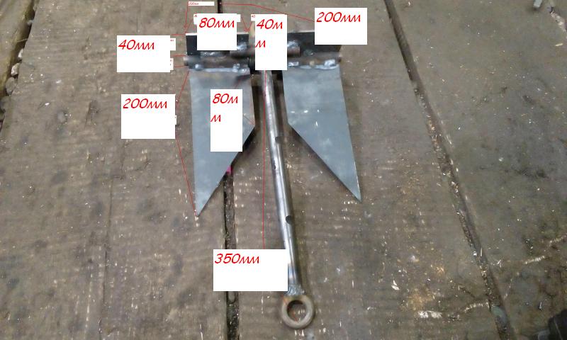

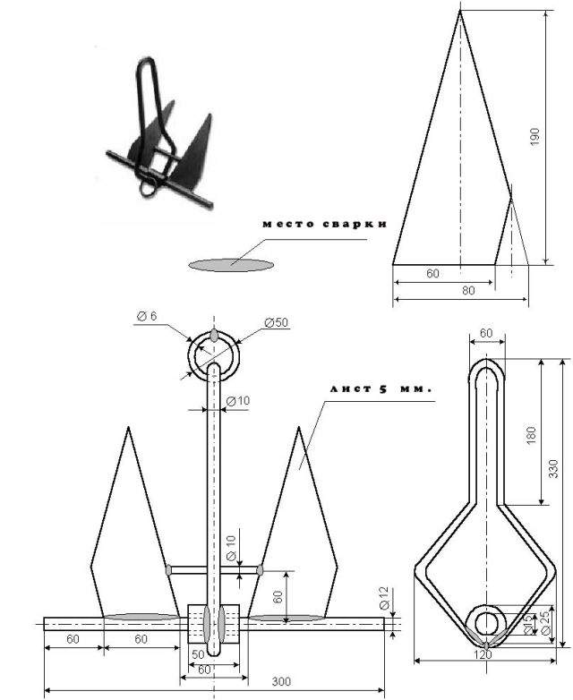

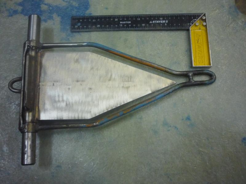

Эдуард чертеж якоря в студию если можно!! а кольца с двух сторон?
Эдуард вв
03.09.2016
Эдуард
Обь 1
HANGKAI 15
Петр кольца с двух сторон :yes:
Что не понятно спрашивай :)
9 558
4 769

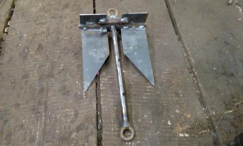

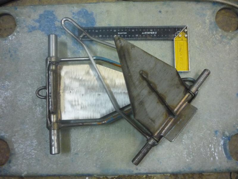

:) При испытании своего подобного якоря выяснилось что Казанку на илистом дне держит плохо.Веретено(дышло) делать надо длиньше и тяжелее :? :( Буду пробывать немного другую конструкцию ,вот по этому чертежуПодкупает компактность конструкции против якорей в виде"кошки" и возможность применения с роульсом и якорной лебёдкой :good:

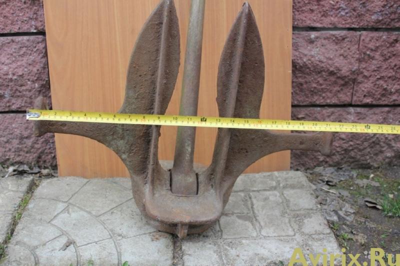

Ну да свиду хорошь :good: может такой якорь будет хорошь для казанки :D взято тут http://avirix.ru/nizhniy-novgorod/19290 ... tera-jahty
9 558
4 769
:hahaha: С таким весом форма второстепенна!!! :hahaha:

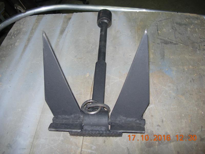

Хороший чертежик ,если подвижное кольцо действительно работать будет - сделаю макетик и поэкспериментирую . Я вот такими пользуюсь .

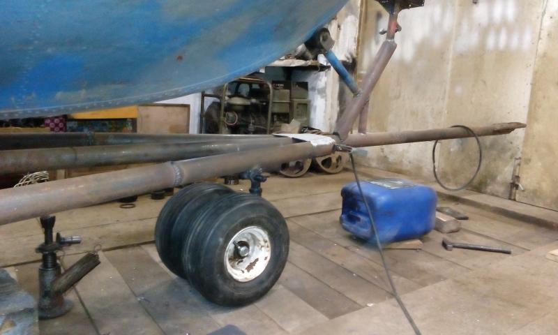

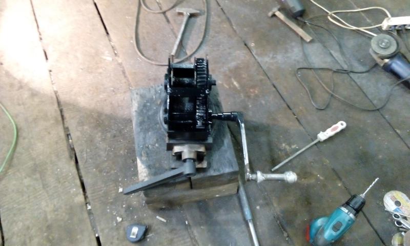

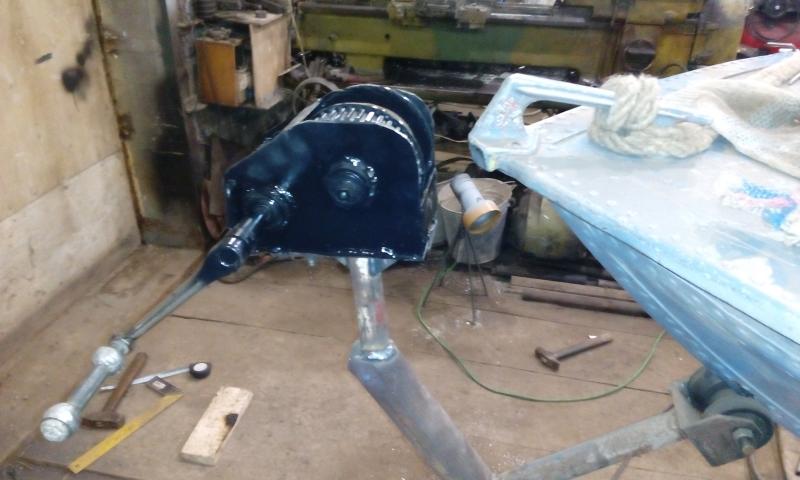

Дистанцию покрасил :) лебедку на скорую руку собрал , колесики переделал для прицепа
