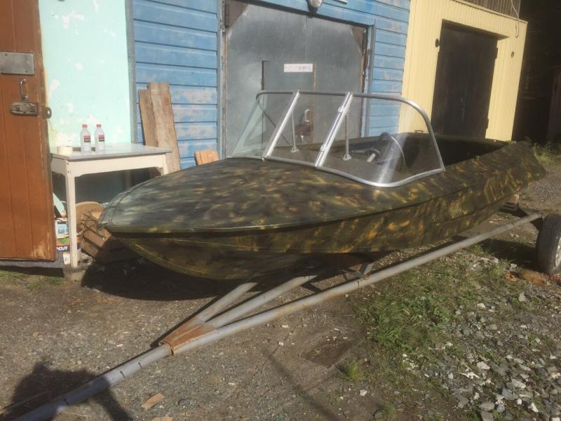

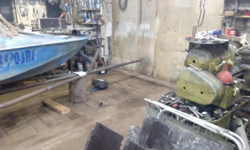

Привет всем лодочникам и рыбакам :D вот тоже заболел водной техникой пока читаю форумы :jokingly:но будут много вопросов в дальнейшим

Что не могу видео в ставить :roll:
так профессионалы прошу тапочками не кидаться :lol:

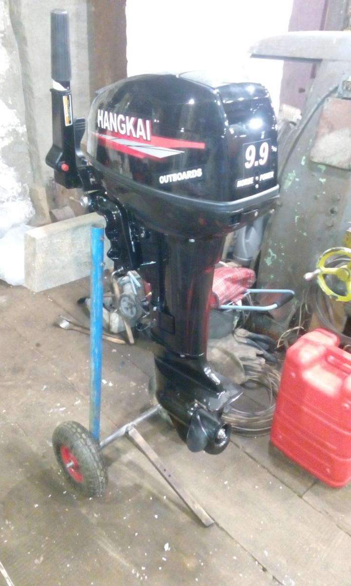

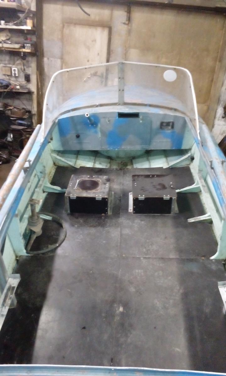

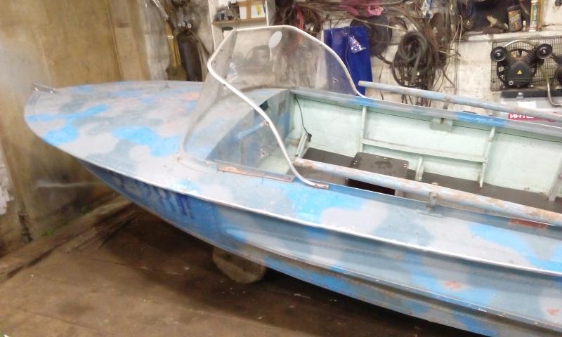

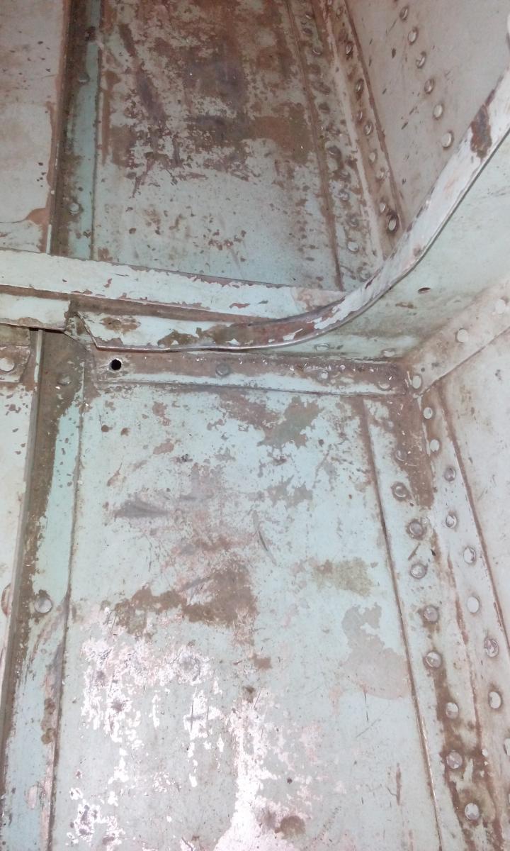

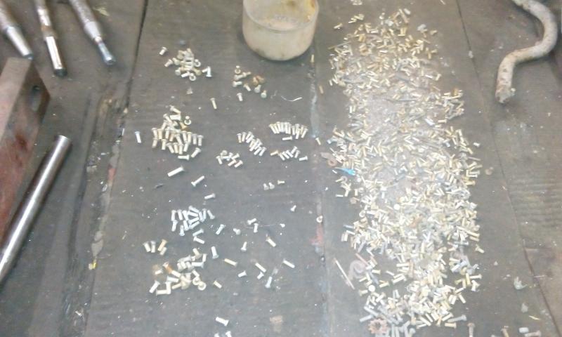

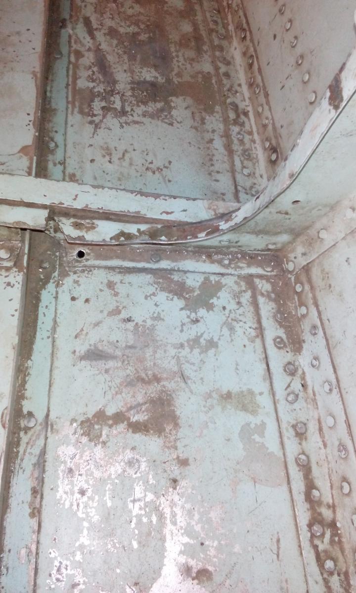

Еще фото

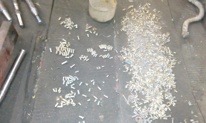

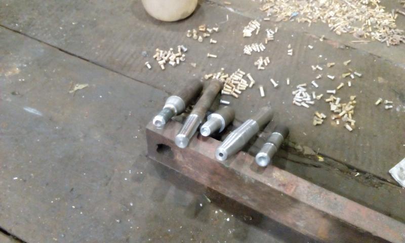

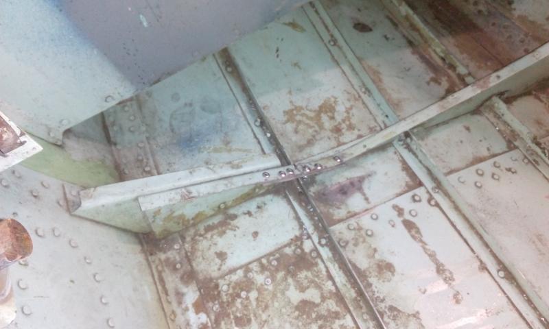

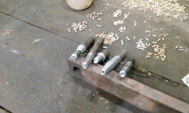

Доброго дня, тоже думал и гадал.. в итоге взял перфоратор (режим долбления), купил переходник под патрон (120 руб) в нем сделал углубление под головку заклепки, клепал наставляя перфоратор с переходником на головку клепки а с обратной стороны упор какой подлазил.. молоток, желез. пластина 1 см. наковальня маленькая была для сапожников.. вроде.., даже гвоздодер применяли пару раз.. т.е. надо сделать упор для обратной стороны заклепки, ну а если совсем ни как тогды глухая вытяжная заклепка, как то так.. да и не забыть отжечь тогда вапще получается норм. с Отцом приноровились так что получалось быстрее чем вытяжные..

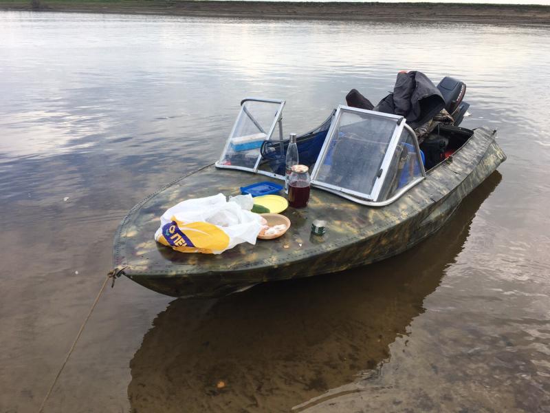

к стати вот моя..
Приветствую хороший у тебя лодочка выглядит :good: а я думал может на болты из нержавейки прикрутить :sorry:

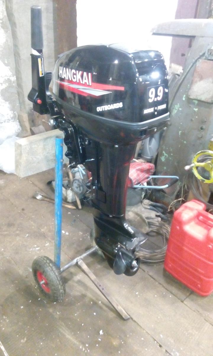

Эдуард скорость замерь в следующий раз, по видео такое чувство что бежит быстрее моей 15 -хи. у меня винт родной 11 шаг, в троем (74+100+80) бак бенза, удочки примерно 30 км и то по течению.. обратно поставил 9 шаг так как мешок рыбы был скорость 26-28 км.. на глис уверенно вышла..

Скорость тоже думал померить но не было чем мереть , сейчас только наверно весной смогу выйти на реку, да у меня тоже 15-ха

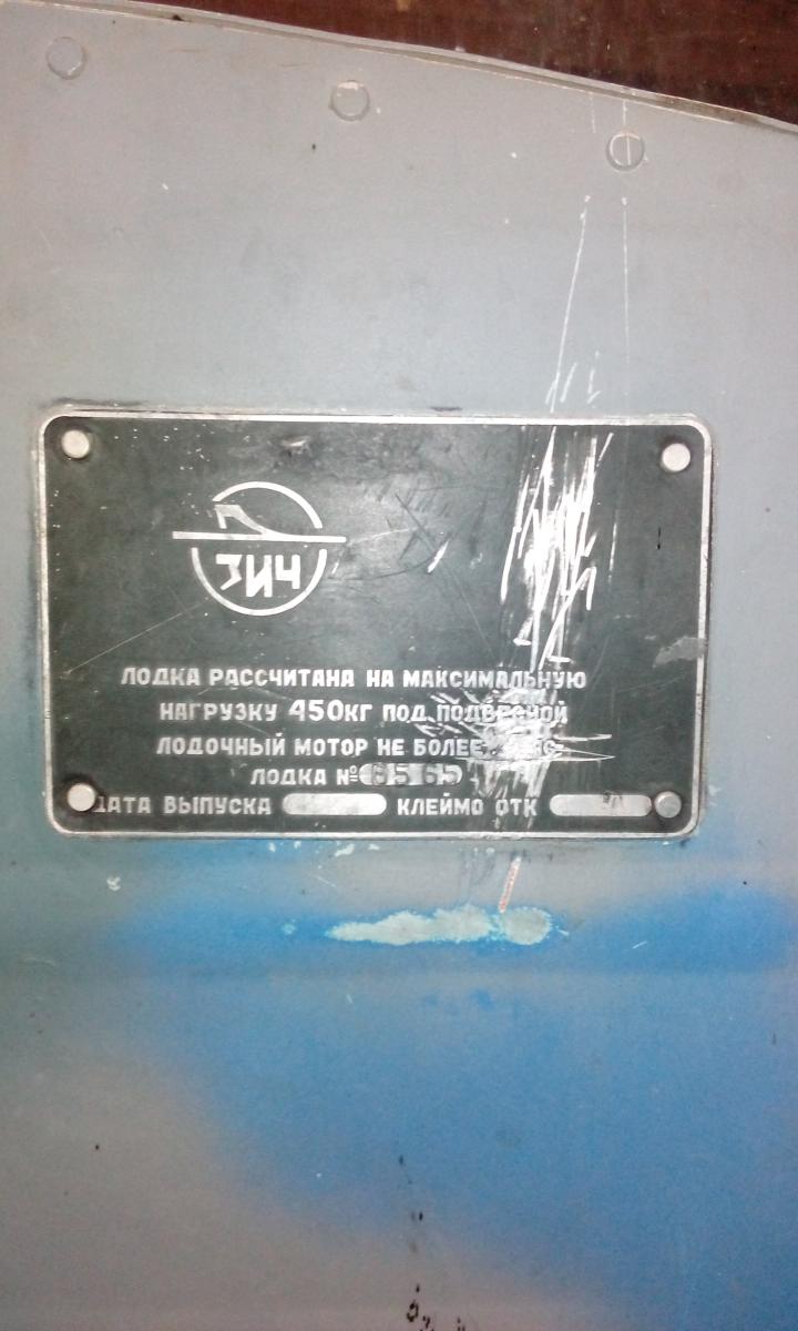

Привет земляк :drinks: да мне тоже так сказали ,только прономер не чего не сказали ,вот что напугало меня куда катимся 2. Государственной регистрации в органах ГИМС МЧС России подлежат маломерные суда, используемые в некоммерческих целях, масса которых свыше 200 кг. или если мощность установленного двигателя (мотора) свыше 8 кВт. При этом под массой судна понимается масса укомплектованного судна по ГОСТ Р ИСО-8666-2012. Согласно государственного стандарта при исчислении массы укомплектованного судна учитывается вес не фактически стоящего мотора, а вес наиболее тяжелого мотора максимальной мощности, допустимой для данного судна. Например: на мотолодку «Казанка-М» можно устонавливать мотор мощностью до 25 л.с. включительно. Из существующих моторов мощностью 25 л.с. наиболее тяжелым является 4-х тактный ПЛМ Mercury F 25ELPT, вес которого 82 кг. Таким образом масса укомплектованной мотолодки «Казанка-М» составляет 227 кг.

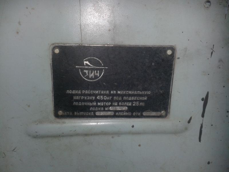

В данном случае ушлые гимсовцы гост под себя подогнать пытаются. А там написано" массы укомплектованного судна учитывается вес не фактически стоящего мотора, а вес наиболее тяжелого мотора максимальной мощности, допустимой для данного судна РЕКОМЕНДОВАННОГО ПРОИЗВОДИТЕЛЕМ." По косвенным признакам обяха с наиболее тяжелым мотором по расчетам производителя не должна весить более 200 кг.

Вот копия заводского паспорта с характеристиками лодки.
