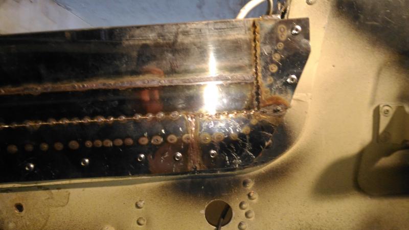

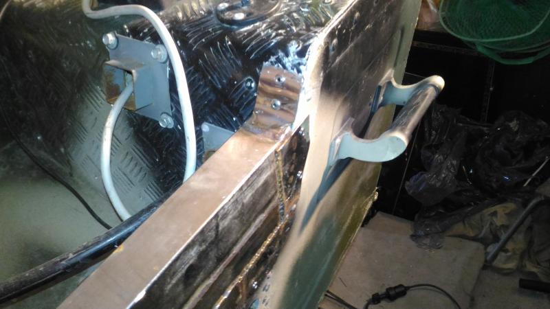

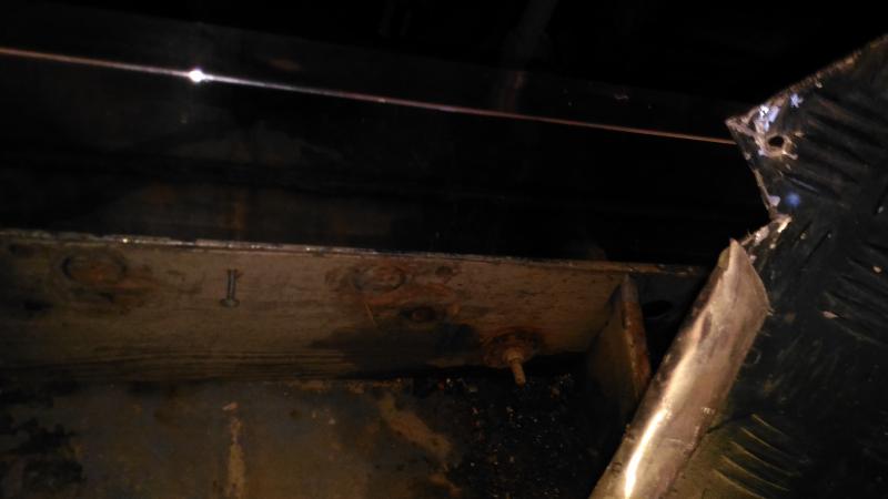

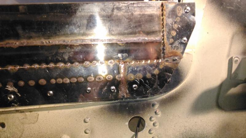

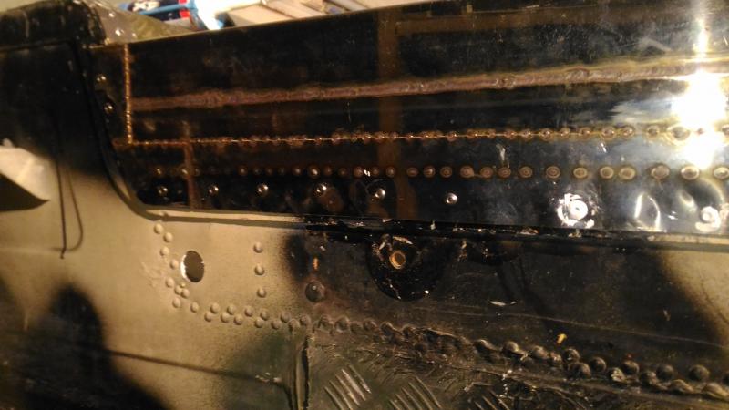

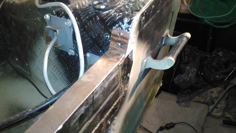

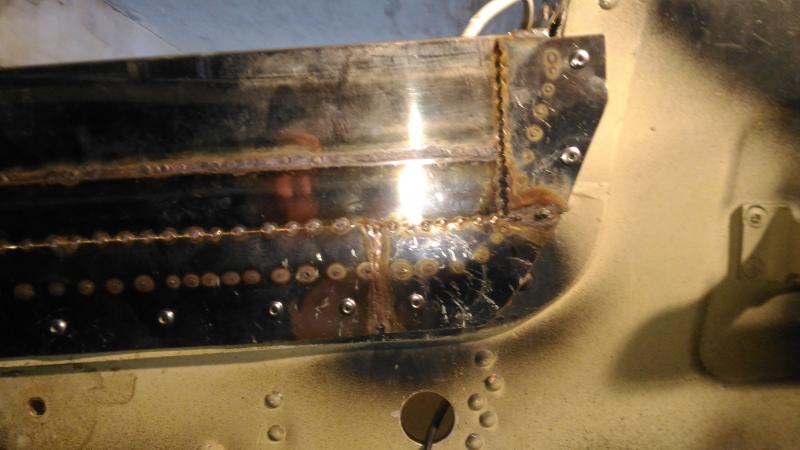

Всем доброго вечера! :) Нарастили транец оцените! Планируем усилить еще шпильками 14мм и фанера 12мм с нутри. Заклепки использовали с нерж.стали.Есть смысл усиливать с наружи фанерой?

а насколько увеличился транец по высоте?
Он из нержавейки ???? Зачем ???
Да нержавейка под L ногу!
Это нужно в раздел "Хотели как лучше" :?
Как смогли! :) Просто на мотор дали 2 недели на проверку пока тк везла осталось 7 дней на проверку.Поэтому делали на скорую руку.
9 560
4 780
Ну я бы его доделал. Фанерой 9мм с наружи и внутри,плюс шпильки .Надо загерметизировать все швы по сварке .Пока покатаешся.Будет гулять,зимой переделаешь.

Сожалею! Я с двух сторон фанерой усилил 9мм еле мотор по струбцинам засунул :)
