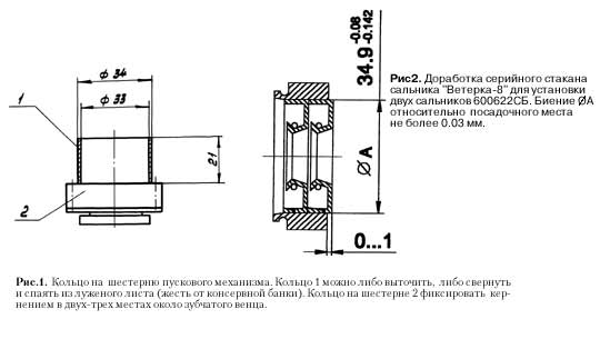

самое лучшее для замены нижних сальников кв это разборка мота проточка картера низ под сальник 32*19*7 ставим 2шт и крышечку из капролона не спеша токаря привлекаем зима длинная , зато потом менять сальники можно без разбора мота технология описана на мотолодке ру

Блок можно и не протачивать. Сальники обтачиваются в домашних условиях без нарушения соосности за считанные минуты. Разумеется с предварительной подготовкой. Даже если испортишь один, то не велика потеря, он стоит 30=40 руб. Я ставил обточенные второго исполнения (с двумя "воротничками"). Обтачивал так. Сделал оправку (болт, две шайбы по внутреннему диаметру сальника) зажимаешь его и в дрель или шуруповерт. И на наждаке обтачиваешь, чтобы направление вращения сальника не совпадало с направлением вращения наждака. Получается почти до металла внешняя резина стачивается.

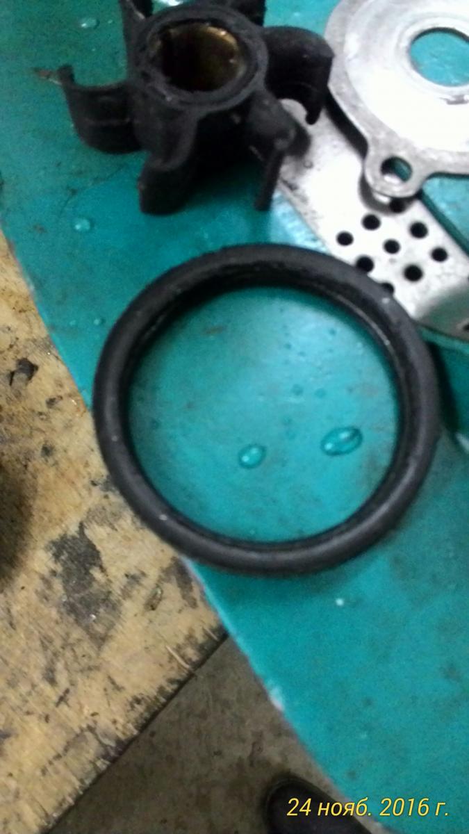

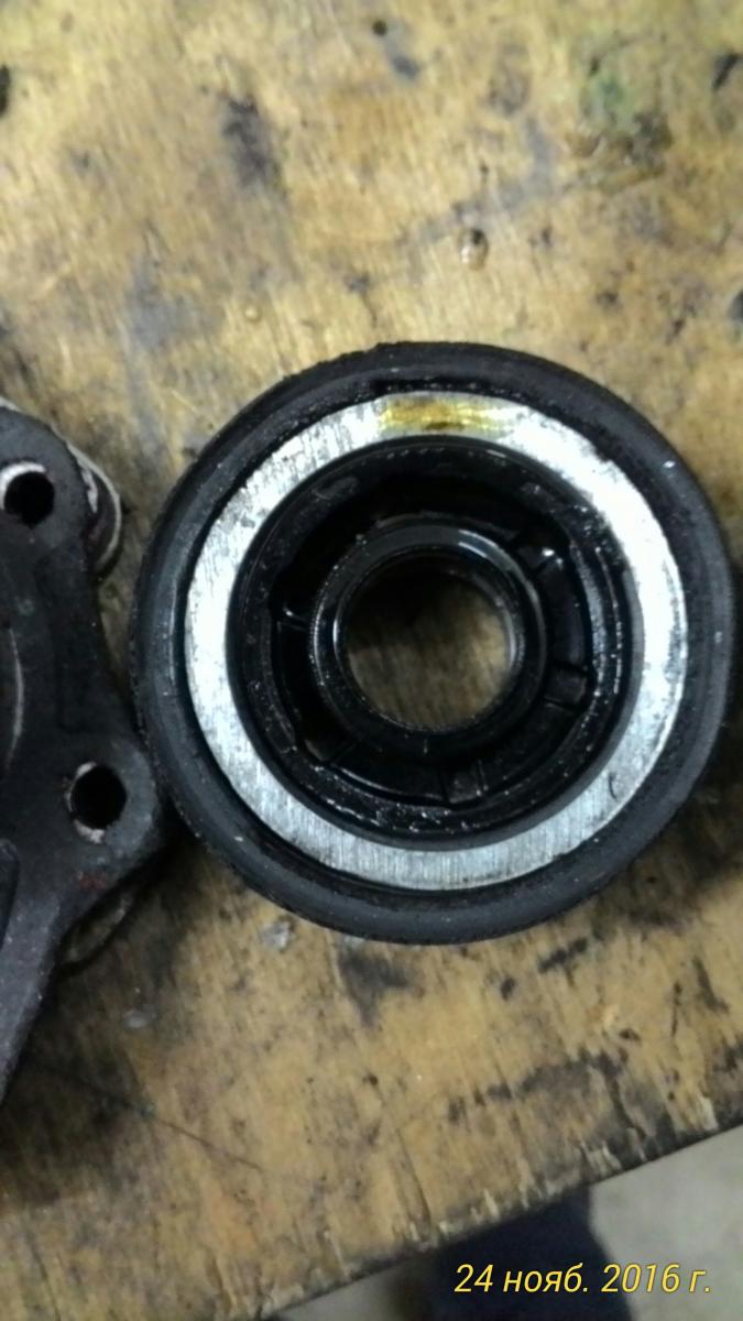

Я не очень разбираюсь в моторах вообщем и в сальниках в частности, поэтому хотел уточнить достаточно того что , я просто залил вдешки в картер и дал постоять довольно долгое время долгое время. Сальники в редукторе тоже ничего на вид, но вот резиновые уплотнители на водяной магистрали просто рассыпались, их я заменил в первую очередь.
Так же печальный вид имеет резинка из уплотнителя редуктора вот она разбухла и расслаивается. ее придется покупать и менять, за одно и сальники редуктора.

Не понял, откуда взялось резиновое кольцо, что фото рядом с крыльчаткой?

Стакан сальника горизонтального вала, на втором фото, стакан с сальником и сверху одета эта резинка

Тьфу, блин :) Когнитивный диссонанс получился :) Откуда, думаю, в помпе это кольцо?
