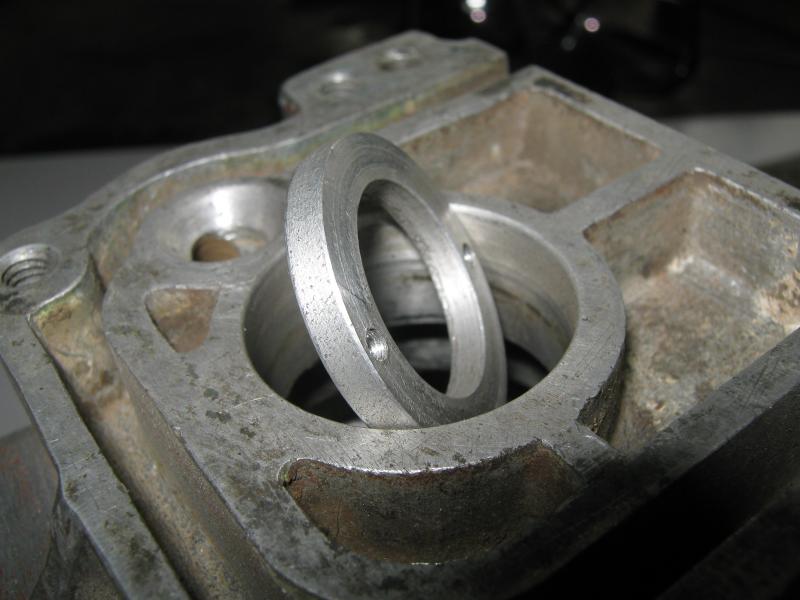

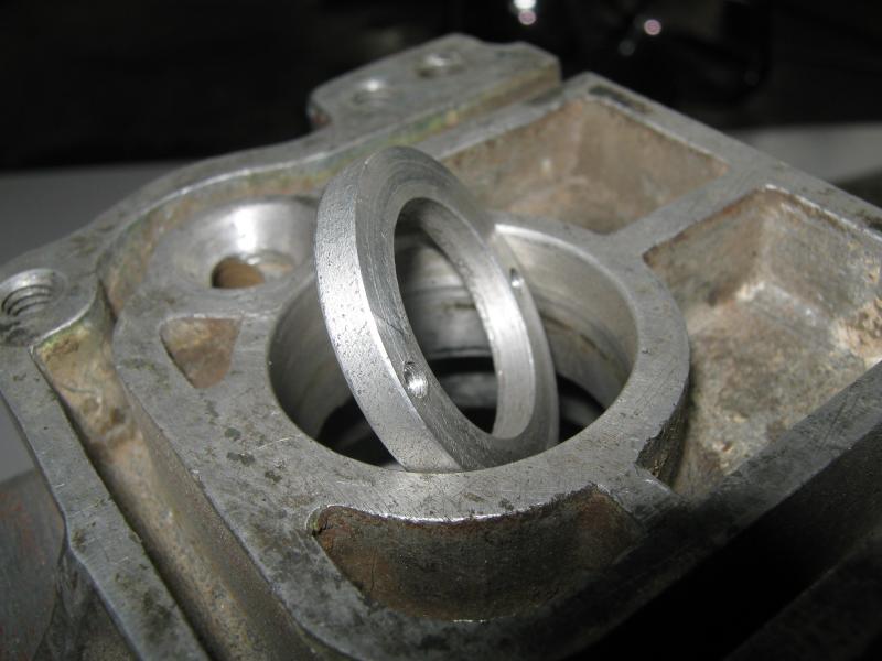

Замерь компрессию. Подшипники менять, это маловероятно что надо. Можно головку снять, шлифануть немного, заодно посмотри как зачеканены стопоры колец. Что-то у меня на двух головах уже вылетали. Правда без последствий, а может и задрать цилиндры.

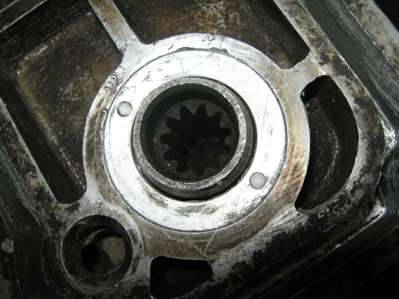

Лучше выпрессовать колено,одефектовать,просверлить смазочные отверстия в средней опоре, под клапан положить шайбу 0.8мм, сделать уплотнение на средней опоре,заменить если надо подшипники, иголки, сточить перегородку,набить отверткой упоры по кругу чтоб сальники не выпали во внутрь при замене, сделать на месте перегородки паз под стопорное кольцо, в идеале отбалансировать колено с маховиком вместе (я не делал) и с чуством что все сделал под себя,более сюда нелазить.

Владимир,на колевале у ветерков всегда есть раковины от ржавчины, особенно там где самый нижний сальник картера,эти раковины сьедают сальники довольно быстро, поэтому лучше иметь всегда возможность быстрой замены. чтоб невыпадали надо не на клей их ставить а точить паз и ставить стопорное кольцо в месте где была перегородка. проверено. в идеале еще из банки пивной кольцо вырезать и перед стором поставить.

Я-то, разбирал головы полностью. Разумеется проверил посадочные места.

+++ Правильное желание , хорошее ! Сальники идеальные продают в отделах по иномоторам - дизелям . Назови размер D=31 mm , d=20 mm , b=5 ,- 6mm . Это передний сальник топливного насоса малых дизелей . Это не дефицит и цена вполне .. Этот сальник мотор переживет , и иголки в НГШ + верхней опоре , средней опоре будут в целости и сохранности . Вся беда "убийства "Ветра " , на мой взгляд и некоторый опыт , как раз и заключается в попадании водяной пыли в соединение иголка - шейка КВ и появлении ржи .. Где то на полках валяются останки головы " В-8 " в идеальном состоянии , но по шейкам КВ будто червяки дождевые поползли , на иголки смотреть жалко . А сальники на вид -- вроде как и ничего .. Хорошее учебное пособие тем , кто утверждает , что сальники у него хоть куда и будут ходить еще долго .. От души пожелаю им удачи !
Да ! Шейки КВ обязательно просмотри на предмет изъянов .. А вообще , хороший у тебя подход , грамотный .. При опрессовке картера туннеля не давай давления больше 1 атм -- этого "за глаза".. Все на швах увидишь .. Что непонятно -- пиши в личку ( для быстрого ответа ) .. Удачи , брат .. !
P.S. Если "колено" вращается мягенько и нет никаких люфтов --зачем туда лезть . Правда ? Как грится - не мешаем технике работать ! . Ну а кто ищет приключений на свою опу -- да Бога ради ..

Сам же и подтверждаешь мои слова. Вот и получается, что сальники переживают коленвал и подшипники. А уж если сальнкам хана, то и все остальное далеко не в девственном состоянии. Я, к чему, что есть ли смысл тупо поменять одни сальники, не трогая и дефектуя остального. Вот поэтому я не стал трогать перегородки, поменял сальники, все собрал как было на заводе. Потому что, если мотор доживет у меня до следующей разборки, то какой смысл убирать перегородку если буду снимать коленвал, дефектовать шейки и подшипники. А сальники поменять при этом минутное дело.

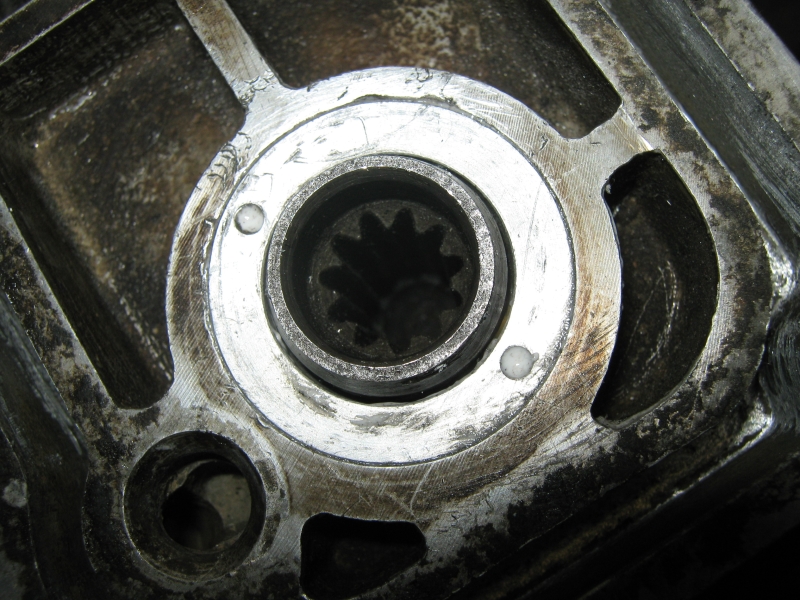

+++ А какие перегородки имеются ввиду ?? Не понял .. В нижней опоре под 2 мя сальниками снял и все .. Вот так
а со снятым КВ -- выглядит так Все дела . Отверстия с резьбой - есть мелкий съемник , на всякий случай .. А про сальники -- это качественные сальники . а не то оно , которое сегодня продается в "Мотомире " и подобных "шаражках "... Проточку и колечко делал мой друг токарь ( на первом фото ) , (КВ я не разбирал ! ) , посадка на силиконовый герметик .
