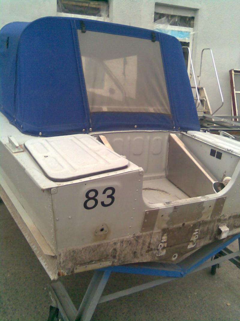

Привет всем! Выбрался сегодня в гараж,снимал рухлядь с сидений,реечки -как новые ни намека на гниение судя по количеству гвоздей, прокладочек и проволочек предыдущий хозяин действительно мужик основательный )) Потом начал снимать крепления блоков плавучести под сиденьями ,попытался сдёрнуть шпильки ,а потом и шайбы плоскогубцами и тут лодка напомнила где и когда она сделана ))))) вспомнил ,как мелкими пацанами пытались открутить чего нить с т 34 в парке )))) такой же эффект )))) потеряв полчаса на 4 задних передние решил оставить в покое))))). Померял рецесс -стандартный ямаховскй бак на 24 л лезет вдоль в боковую нишу в притирочку думаю поставить 2 по бокам, в центр помпу на 100 л мин и не заморачиваться с самоотливным рецессом тк для воды там места почти не остаётся. Транец ,косынки сверху и снизу не имеют никаких следов износа,транцевые доски чуть замяты пятаками Вихрь 25 думаю оставить всё как есть (мож я не разглядел чего или не понял но для того чтобы снять эти маленькие досочки нужно разворотить пол кормы). Про 2 стяжки- посмотрел тут тему с видео где человек очень умно и наглядно показывает что они нифига не работают ,надо 4 и желательно приклёпанные или приваренные к алюминиевой накладке квадраты или уголки.Кто что думает про это дело? Ещё вопрос -клёпка по днищу промазана чем то красным и зелёным -что это ? Нужен ли автогерметик вместо этого или можно обработать там где это отколупалось? И последнее-если сохранять старый салон,не настилать новый пол))не делать рундуки и тд то куда ставить аккумулятор ?Места под сиденьями кажется не хватит ,а бомболюка скорее всего -не будет...

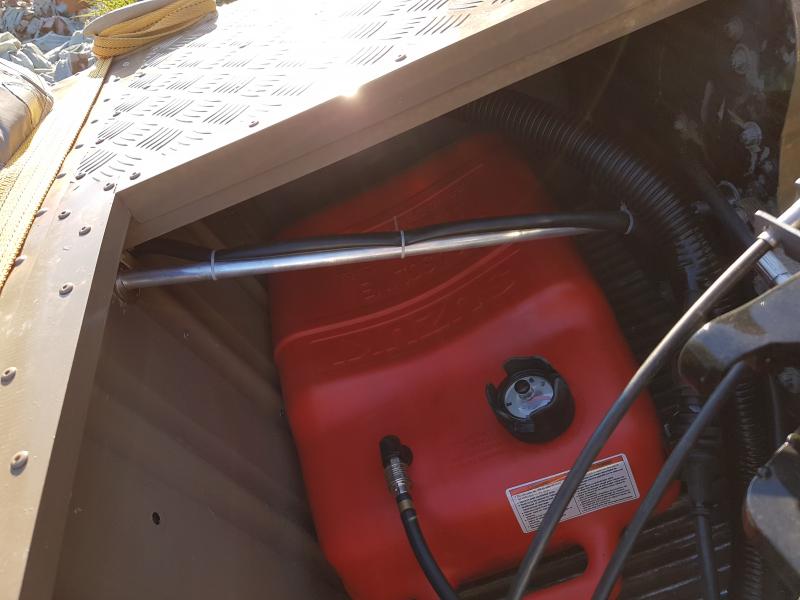

я адекватный)))) так что стяжки,слева -бак,справа аккумулятор в ящике (сбрызнуть электрогидроизолом) по центру ядрёна помпа ))) штатный салон со спальником,слани в размер штатных ,стекло поднять на 10 см врезать калитку (или оставить двухконсольной) и превратить бомболюк в носовой кокпит,сам люк перенести вперёд под якорь зип жилеты и тд .Тент на штатные дуги только с делением поперёк молнией по 1 дуге. Релинги по всей длине. Слева-стакан перед стеклом даун и 2 стакана, справа -стакан перед стеклом ,стакан и стойка на 4 гнезда. Относительно дёшево и сердито .Любая рыбалка в одного -двоих,жене позагорать ,в хорошую погоду на шашлык выехать.

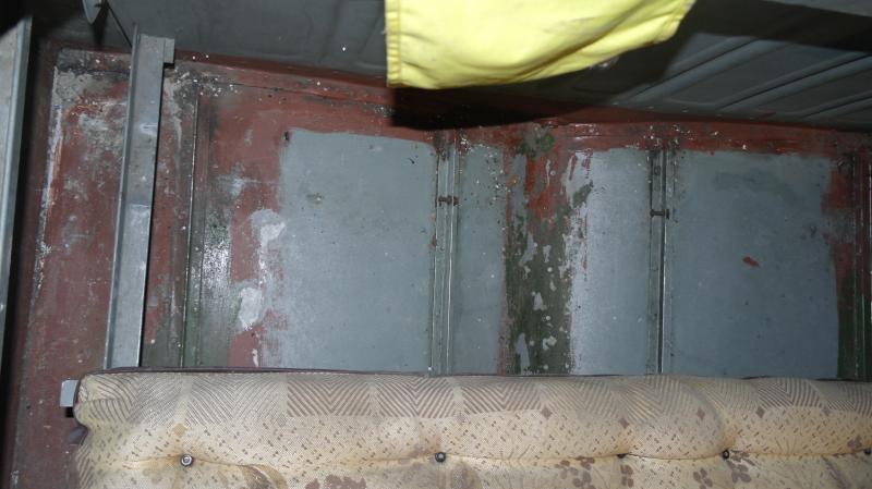

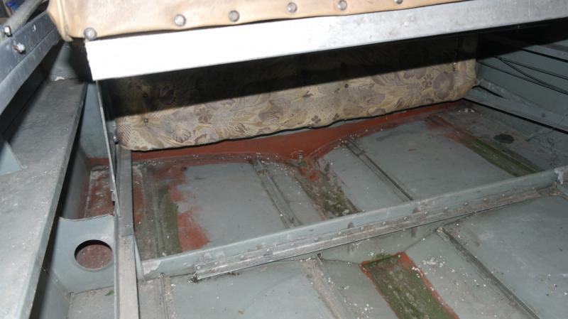

мож кто знает что это зелёное и красное у меня по клёпкам на дне? похоже на грунт-оно?

Пы Сы Сы так что это у меня по дну? заводской герметик или краска какая?

Заводского герметика на П2 не бывает, только тиколовая лента, она похожа на хб изоленту . У тебя по фотке предыдущий владелец чем то красил, у нас на шлюзах такого цвета краску используют антикоррозийную для покраски металлических деталей на шлюзах. Как называется и состав не знаю.
911
Не, на стЫках это не завод - точно, или краска или гермет. Скорее всего подтекал Прожик по заклепкам, и вместо "подтЯжки" решили замАзать. Если есть место и возможность, то отчИстить бы всё до металла, проверить на тЕчь, потом c помощником пробИть заклепки без фанатизма на всякий случай, и после жидким герметиком пройдись по швам. Страшного ничего нет :yes:

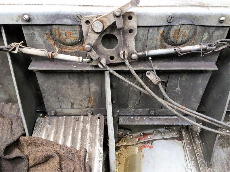

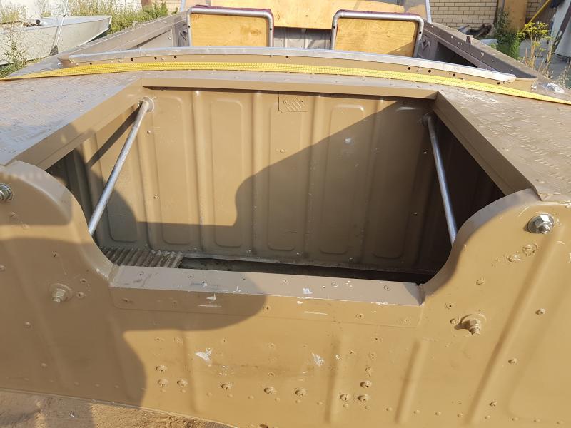

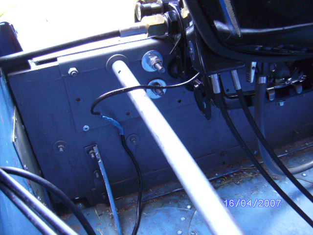

на весь транец вырезана ламинированная фанера.+2 шпильки вверху квадратной трубы и 2 по косой. со стороны салонп во всю длину уголок и через него пропущены шпильки

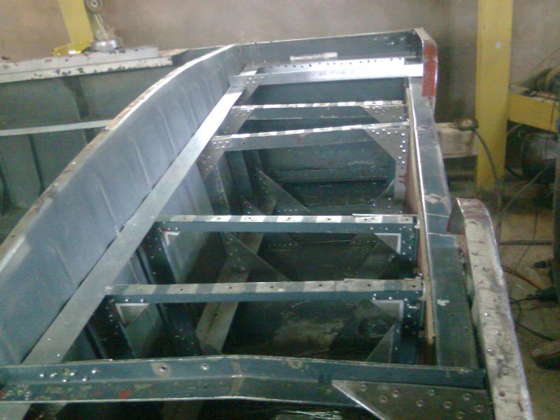

Благодарю за советы и фото ))) .Про автогерметик прочитал). Обрабатывать точки коррозии думаю вот этим ФОСФАТИРРУЮЩИЙ ГРУНТ REOFLEX CF 1+1 (0,8Л) ЖЕЛТЫЙ вроде оно.Серёга 166 фото впечатлили (одна из трубок деформировалась от сжатия вроде?) Поставлю так как у тебя. Теперь вопросы))): звонил продавцу он сказал что это пф 115,если снимать смывкой (кроме в 52) например регал или другой какой повредится ли плакирующий слой? Какую смывку использовать чтобы снять только ПФ? Или пройтись шабарушкой пластиковой где снимется-загрунтовать вл 02 где не снимется просто зашкурить до матового и красить той же пф но в свои цвета? 90% покраски держится основательно))

места коррозии обрабатывать металлической щеткой до чистого металла. никакая смывка это не возьмет. трубки чуть большего диаметра чем шпильки-и немного кажется что изогнуты
