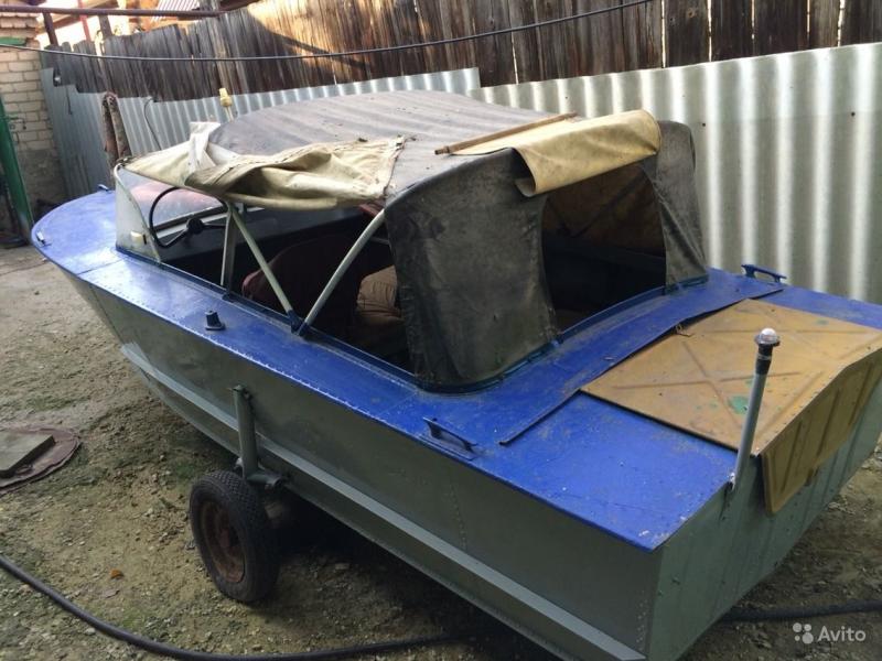

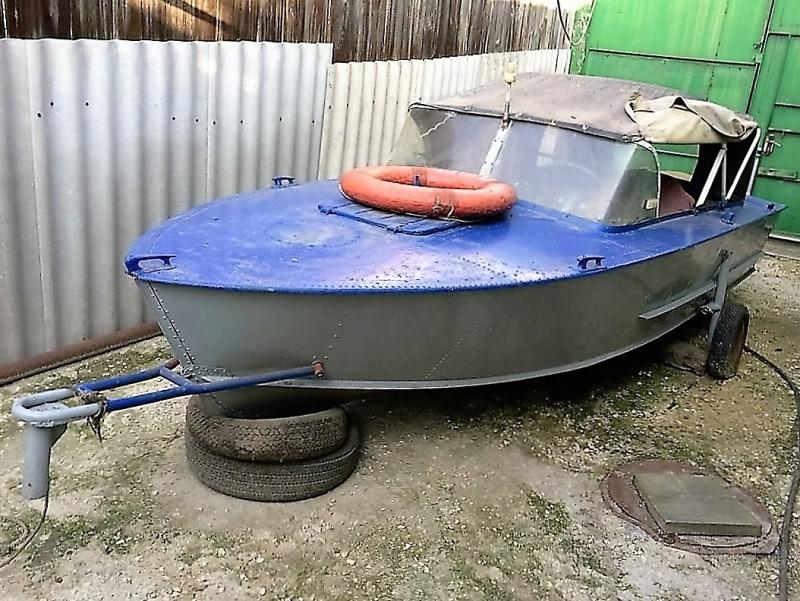

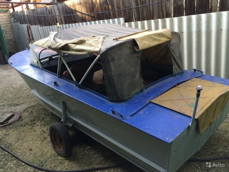

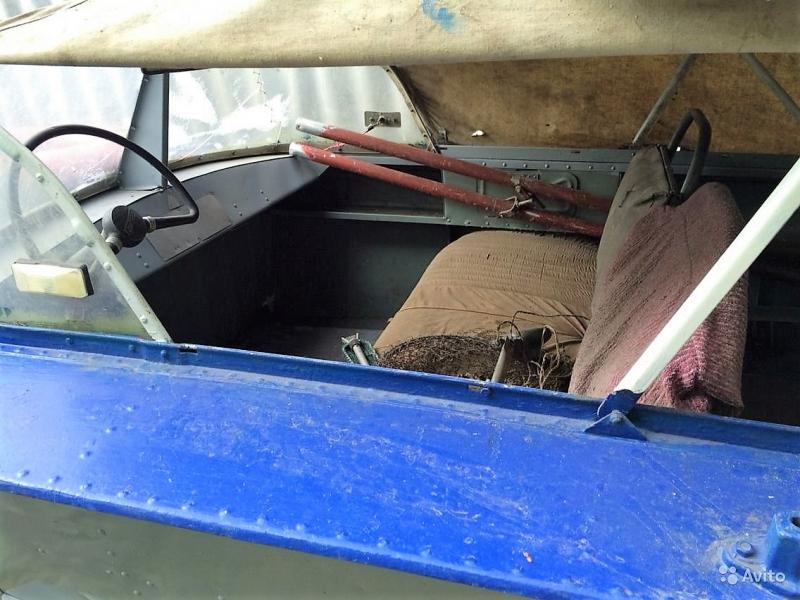

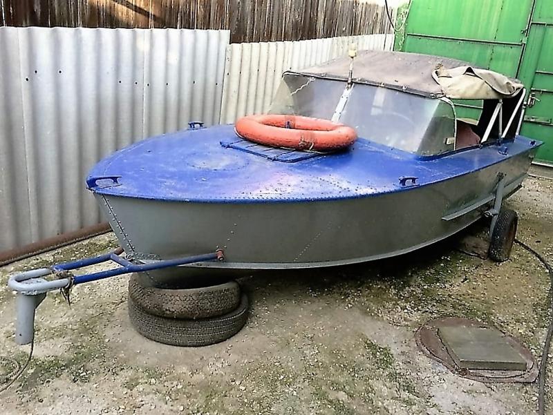

Вот и продал я своего Компаса... уехал он в Ивановскую обл верой и правдой отслужив семье 3 года... Причина продажи обычна- хочется больше места и больше комфорта ,последний каплей стал вид сухого и довольного знакомого под тентом (волжанка 49 двухконсольная) во время тролинга в дождичек.Эмоции Вспышка, курение форумов и авито ,авито,авито и вот стал обладателем такого корабля,в комплекте прилагался вихрь 25 м хозяин(строгого вида железнодорожник)сказал что каждый год ставил в бочку заводил,гонял и опять в сарайчик)но уже была куплена в Тольятти ямаха 30 10гв с пробегом около 30 моточасов(румпель ,дистанция родная машинка запуск с ключа).Выбирал лодку по фото,ехал забирать сразу ,большое спасибо Диме ,перевозчику лодок(если читаешь -респект ещё раз )быстро глянув сказал что такие бодренькие лодки боольшая редкость ,замени стекло ,ставь мотор и на реку,ничего колхозить ненужно:good: привезли,поставили в гараж.Что поразило -лодку везли под родным тентом скорость до 100 км час сплошной дождь родной тент не только не улетел но и сохранил кокпит сухим :shock: от ведь делали ! Лодка куйбышевская,верх изначально был зелёным.Вот как то так :) принимайте в свои ряды :) про планы чего заколхозить(тюненг :lol: будет :) следующий пост

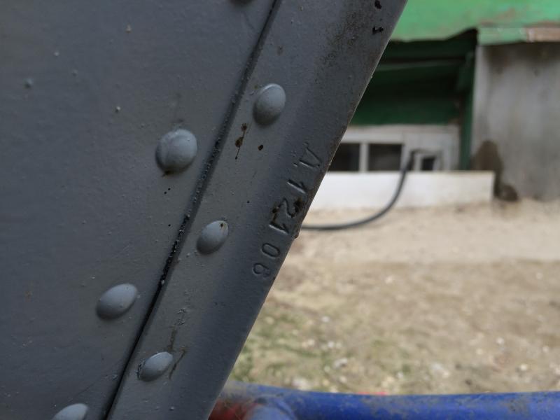

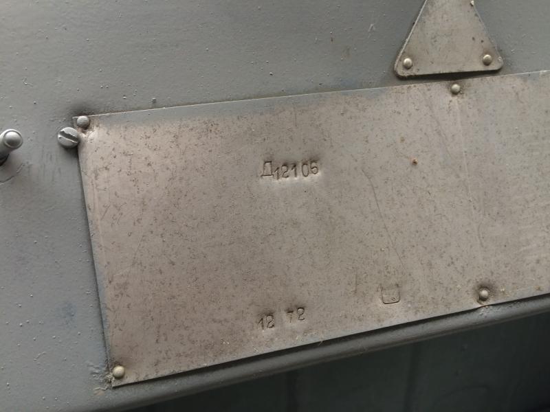

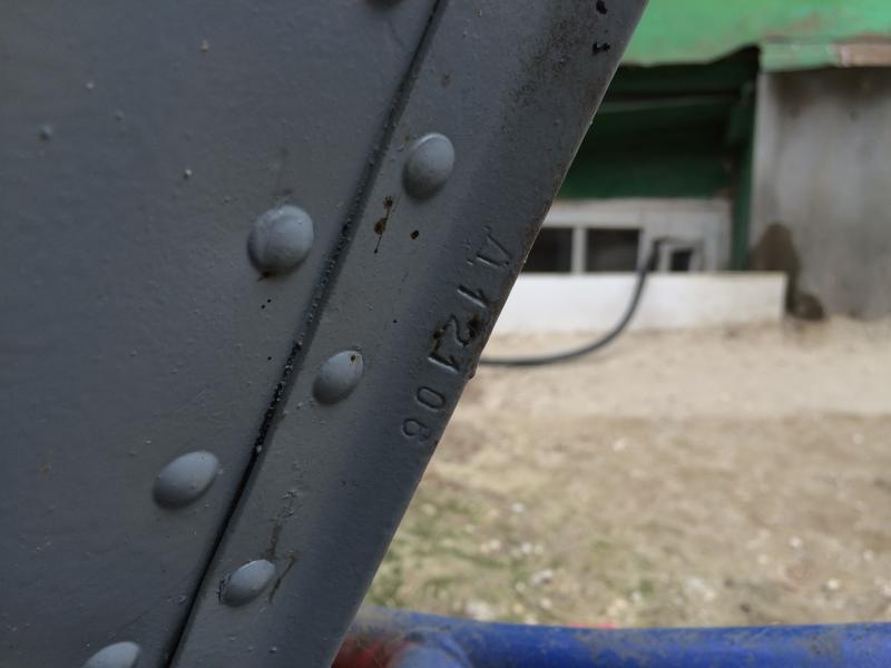

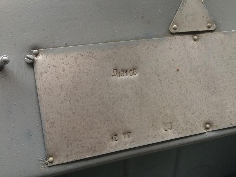

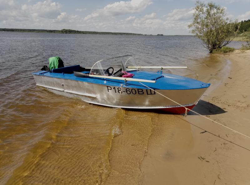

Так это ж мой...-)))). Шучу. Мой 71-го года. Поздравляю! По фото - состояние для его лет на пятёрочку! У моего, кстати, на форштевне я номер не нашёл, и первый раз фото этого номера вижу. Что с табличкой в кокпите на приборке? Цела? Читаема? Что пишут? Катер? Сколько сил?
Пиши, интересуйся, поможет вся братия форума, народ тут отличный...

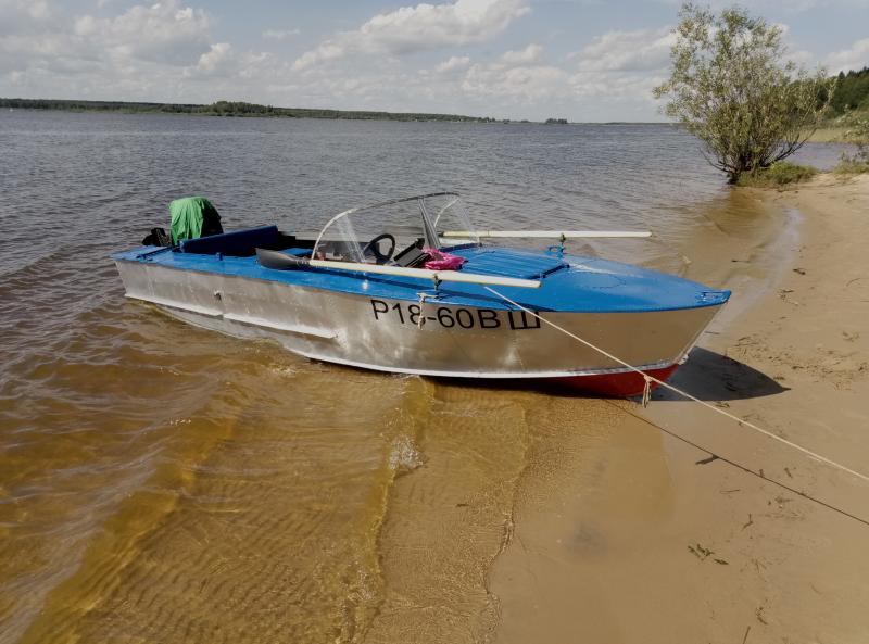

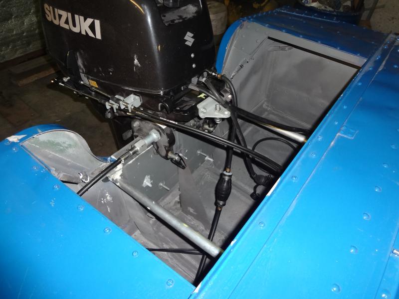

Мой после минимального тюнинга, вроде похож.... :D

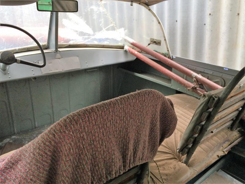

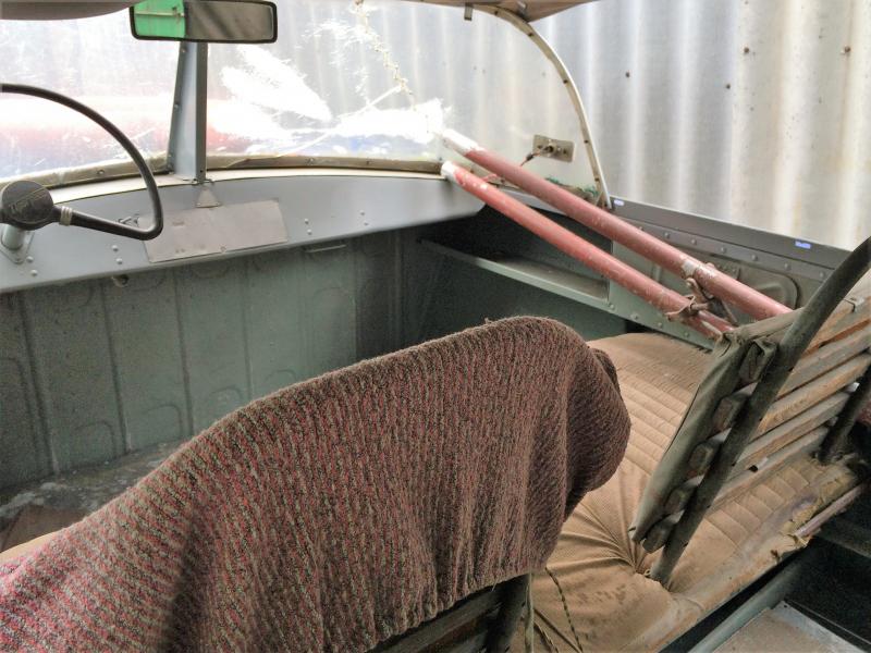

и табличка имеется))),только скорее всего на этом месте будет проход в носовой кокпит,думаю резать нос тролить из под тента нереально в одного,перетянуть салон сохранив спальные места,стекло с форточкой (возможно подниму сантиметров на 10-15 (рост 183)штатные дуги тента нарастить на 20 см,сам тент заказать в новгороде,сделать самоотливной рецесс,(правда пока не понятно как )за изготовление зарядили 17 к ,да ну на....помпу с автоматом на 75 л.мин))) вопросов конечно мильён что то нашёл на форумах что то нет,хорошо что народ на форуме приветливый,не пошлёт))))) к весне сделаю)))

Нульсон! Не порти лодку! Проще перешагнуть. Это на берегу он большой а на воде малюсенький!

у меня протез колено железное,так что шагать тяжело,да и за борт мыркнуть риск есть как вариант палуба фиш ,а что в лодке испортится от такого прохода? думаю цт немного сместится к корме только и всего?

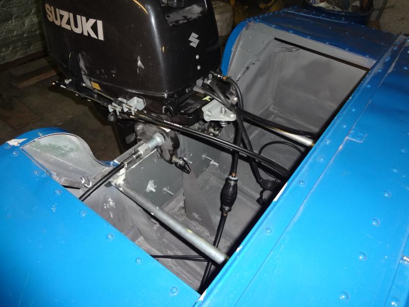

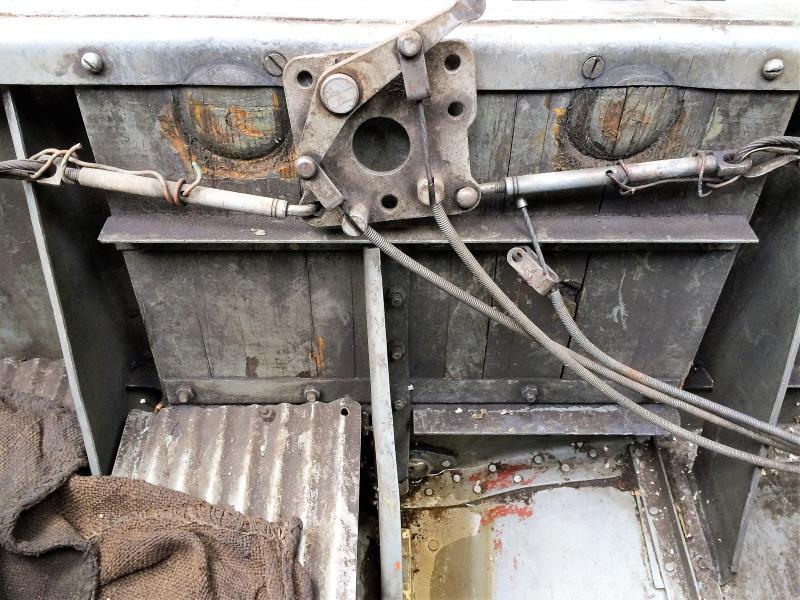

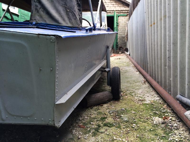

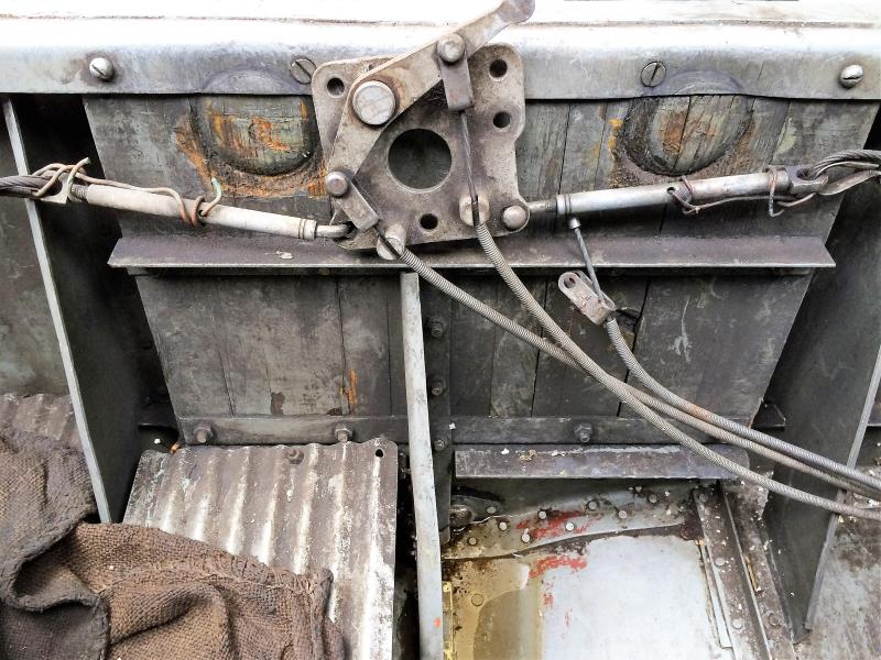

подскажите надо ли что то делать с транцем?бакелит шпильки ,уголки ?или в таком состоянии для 30 лс нормально?

Тогда другое дело.только палубу не выкидывай. Вдруг придется клепать назад.

я человек хозяйственный)))одно из гаража выкидываю другое припасаю)))))))и палубе место найдётся))люк перенесу вперёд будет в блоке плавучести якорный рундук

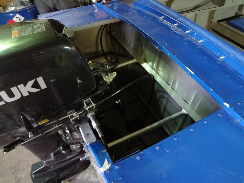

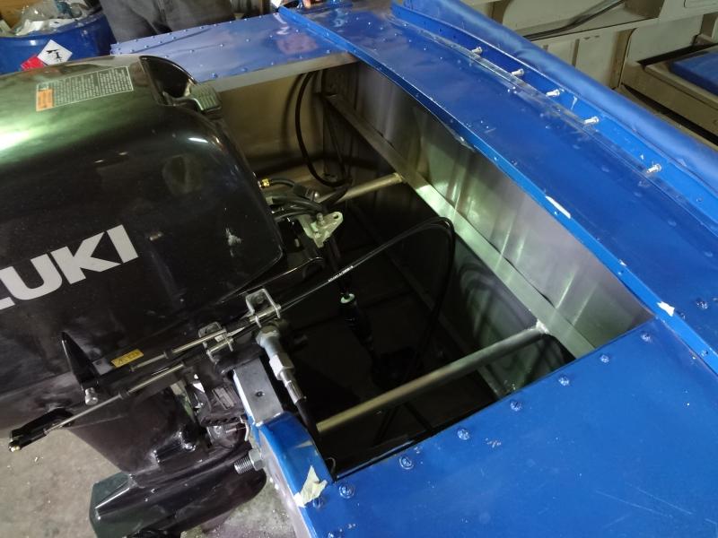

Транцевую доску новую бахнул в прежнем размере. Шпилька 18. К уголку на переборке.

Помпа с Али - работает, как часы. Качает, как сумасшедший слон.

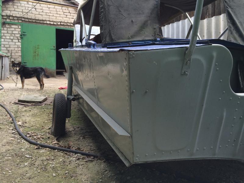

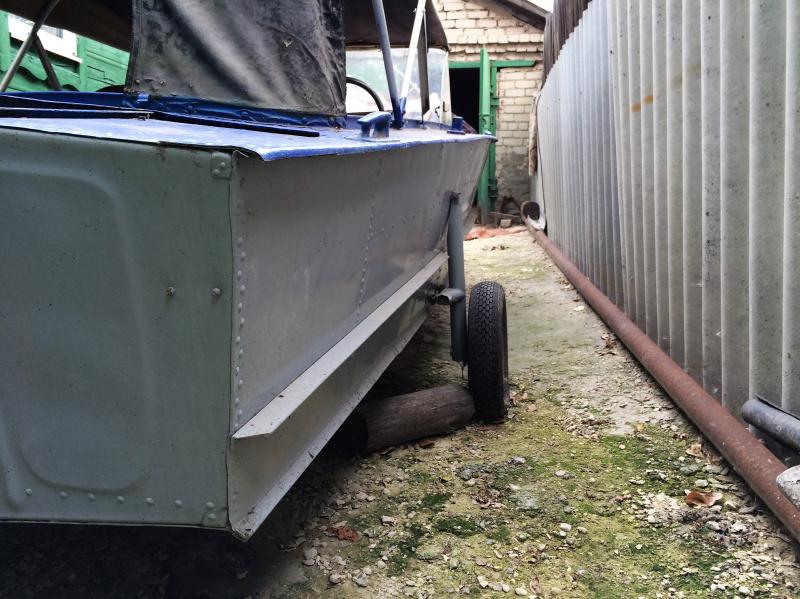

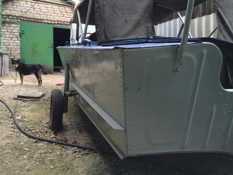

благодарю)) точки установки выкурил на форуме,фото сохранил)) очень беспокоит тема электохимических процессов в лодке (( есть ли штатные аноды на борту?и если да то где их искать?можно ли ставить леера из нержи и пускать на пол чечевицу амг?какими клёпками и винтами все крепить чтобы не началась коррозия? мелькнуло в одной из тем "через краску" это как? и надо ли? лодка будет стоять на берегу(на воде цена космос за сезон)спускать буду на штатных колесах ,есть стойка с лебёдкой от гидрика.

Электрохимия - зло, конечно. Нержа и АМГ - норм на лодке. Штатных анодов у тебя нет, можно купить аноды для бойлеров в любом магазе, которые ими торгуют, они из магния - то что надо. Крепятся в места установки колёс, где резьба. Если лодка хранится не на воде, риск коррозии минимален, хотя и присутствует.

Крепить в места установки колёс -не выйдет-там колёса ,спуск подъём каждый раз))))). Надо другое место искать .Думаю ,если ЛКП в полном порядке мож и не надо... Очень неохота дырки в корпусе делать ниже ватерлинии )))

Антон - дело твоё, конечно, но Прожика резать, да ещё в таком сохране... Ну я бы не стал. Ветровое с калиточкой и ступени путние - а палуба на носу там крепкая. ИМХО. Просто жаль хорошую лодку.
У меня на табличке тоже только номер выбитый и сохранился. Но есть мнение, что там было написано "Катер туристско-прогулочный "Прогресс" с допуском 40 л.с. Что вешать хочешь?

Уже куплена яма 30 с машинкой и румпелем 2010 г в пробег со слов хозяина 30 м.ч. нога почти как новая лак почти не помутнел,винт по краям краска стёрта немного без задиров и ссадин)). Рулевая на лодке стоит ,но думаю заменить на новую импортную,очень хочется сохранить штатный руль но подойдет ли к редуктору неизвестно.Есть другой вариант -отсоединить дугу от тента приспособить ткань чтобы получился навес над передними сиденьями ,если выйдет -тогда конечно нос не трогать ,стаканы и даун на борта и вперёд!

С импорного редуктора выходит вал со шлицами - переходник у токаря - и штатный руль в руках. Обычный руль стоит около 1500 рублей. Думаю, переходник дешевле выйдет.
