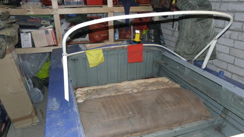

стингрей310,компас400,прогресс2
хонда5,ямаха9.9(15))ямаха30
вот как то так,чтобы стойки тента не мешали

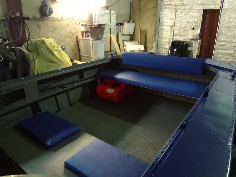

Вот

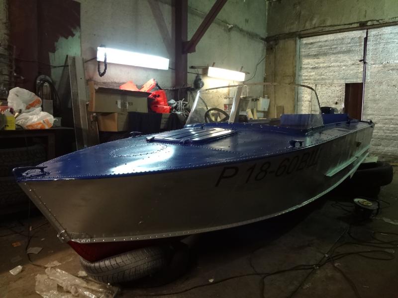

Салон-аскеза)))+ .Думаю просто восстановить штатный цвет тёмно коричневый ,борта ниже полок зашить с блоками плавучести ,штатную рамку лобового и калитку к ней -покрасить в цвет лодки,палубу золотисто оливковый металлик .

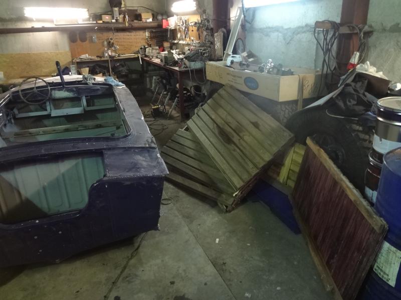

да,круговорот))) Думал ,думал-нос резать -жалко ))) красивый ))) буду колхозить козырек с использованием штатной дуги тента.Тент что с лодкой вряд ли можно восстановить ,поищу в области ,наверняка у кого нить в гараже пылицца (про запас ).Пайолы думаю заказать в лодке 44 готовый комплект из бакелитовой фанеры 6500 -недорого .Думал про выносной транец ,почитал форум ,вроде особых противопоказаний нет,зато можно получить мегабагажник ещё и на корме .Наткнулся в сети вот на такую штуку

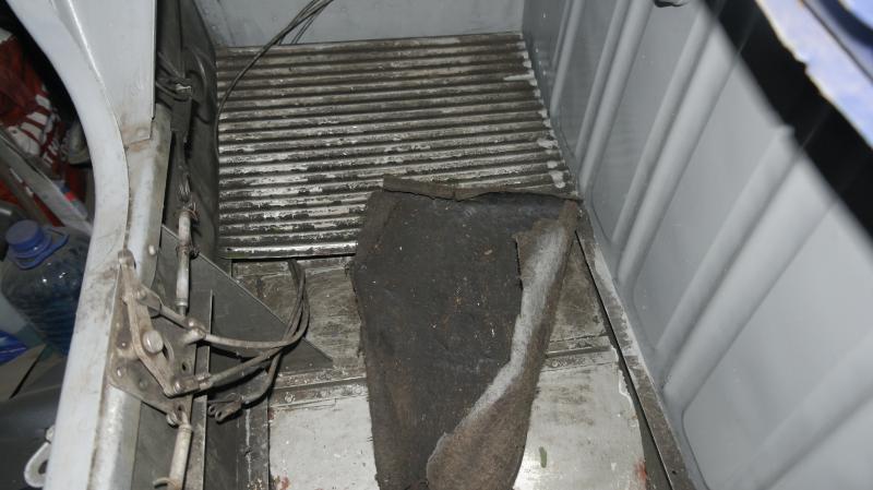

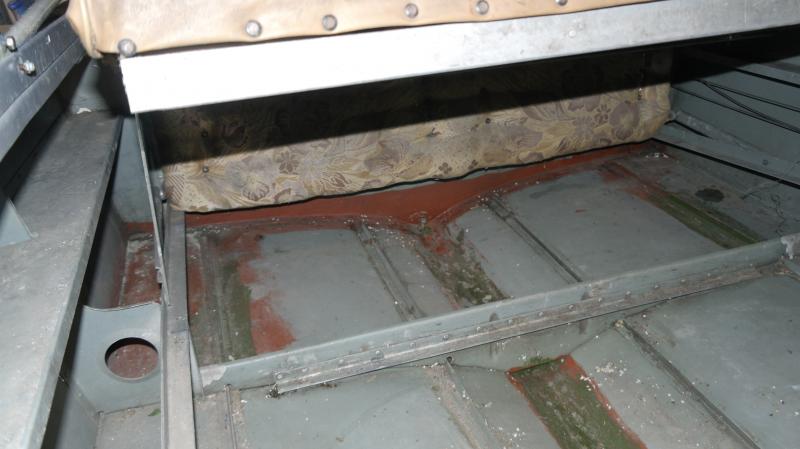

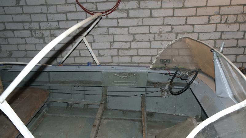

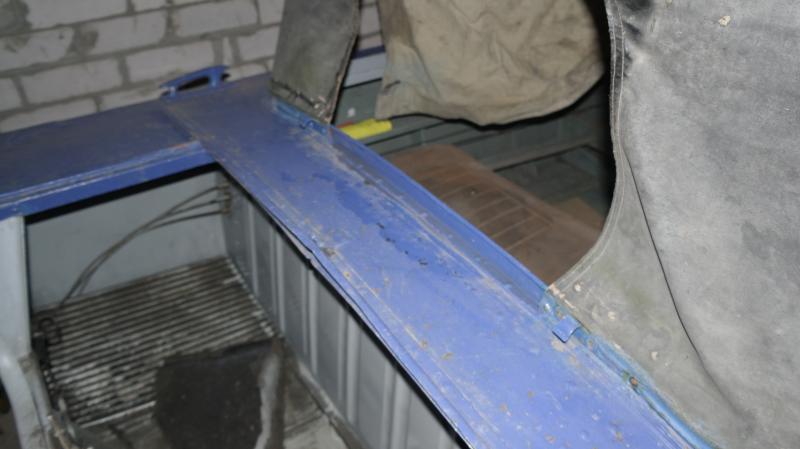

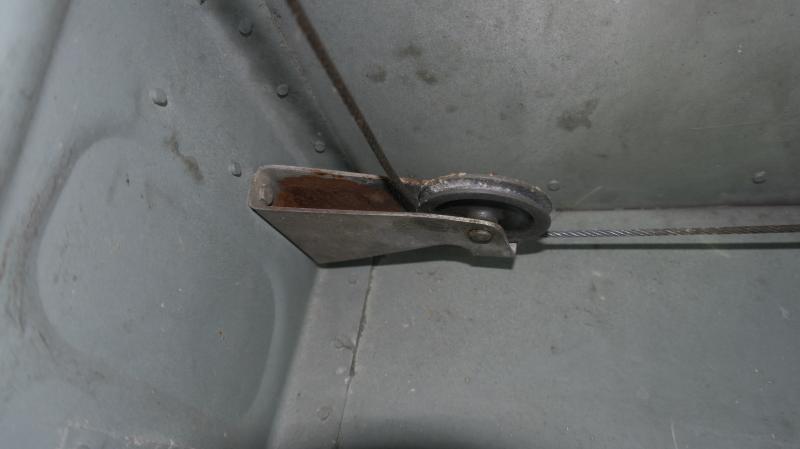

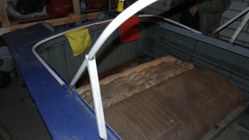

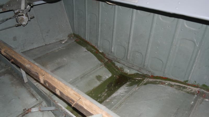

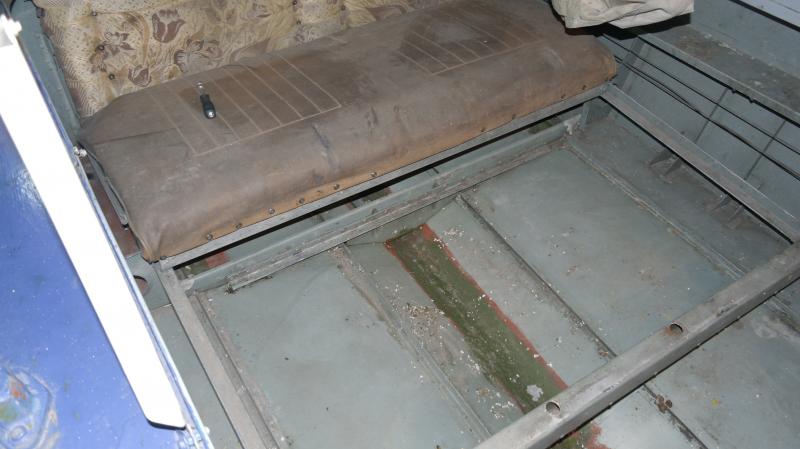

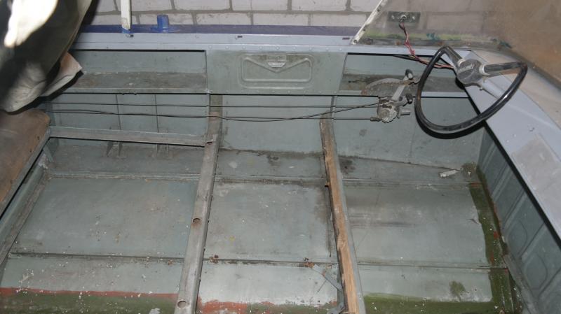

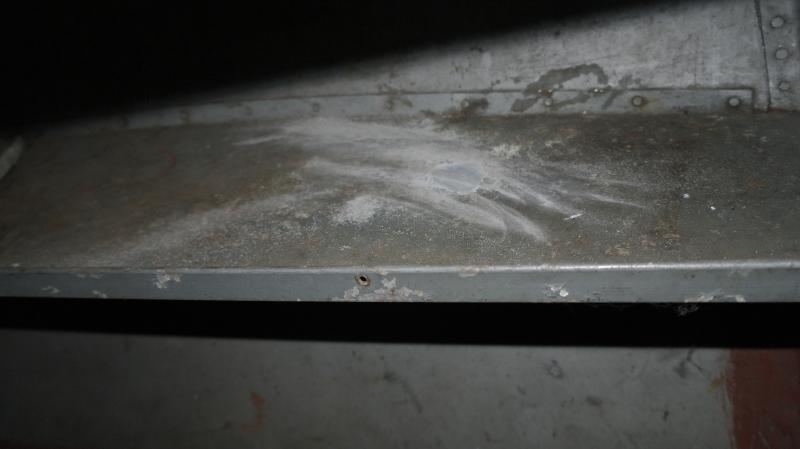

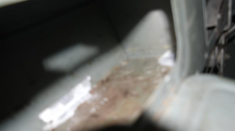

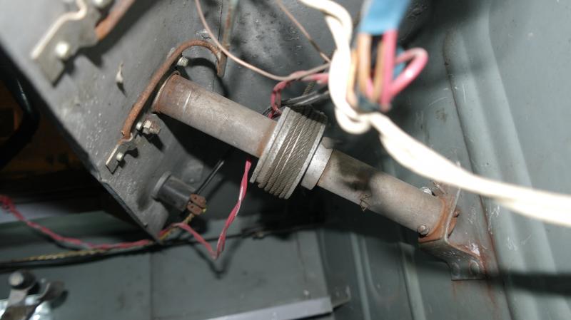

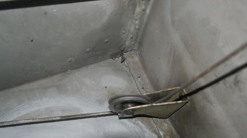

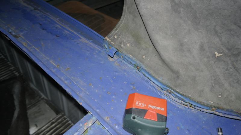

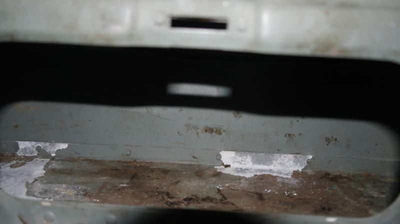

Сходил в гараж ,снял тент(возможно он ещё послужит). Сделал фото чтоб обсудить проблемные места и обдумать следующие шаги . Обнаружилось несколько мест с белым налетом(металл не повреждён ) Думаю просто очистить обезжирить и закрасить Дефой. Киль промазан чем то наверное ещё на заводе) Механизм трансформации салона есть и работает . Сфотографировал рулевую (что скажете?) по виду всё в хорошем состоянии.есть ещё машинка к вихрю.всё в смазке но троса натянуты очень слабо хотя и не провисают (мож так и надо?)в рецессе пол и слани в смазке .После снятия тента и подъёма дуг выяснилось что резать нос нет необходимости .Если использовать первую дугу то навес получится как раз до конца сидения рулевого.Оказалось ,что стекло в рамке согнуто сильнее чем ожидал,очевидно нужен будет промышленный фен.Лодка производит ощущение новой .Желание чего то колхозить спадает на нет )))) Аккуратно восстановить салон,мутануть( правильно написал?)палубу и покрасить как задумано.Пайолы - в размер штатных .Борта -зашивать или нет-под вопросом. Консоль -мелькнула мысль -дерево под морилку и лак,мож и на борта накладки сделать -надо думать.Едиственно что скорее всего сделать придётся так это аккуратно поднять рамку и стекло см на 15,может как раз с помощью подиума деревянного .Надо поиграть с материалами и цветом отделки и корпуса,подумать чтоб без кича ,должно выйти хорошо .Подскажите на покраску кокпита палубы и бортов 3 банки по 800 грамм хватит? Красить буду с компрессора пистолетом . И смешным бонусом достались 2 весёлых флажочка)))наверно симафорить "сворачивай нах...СВОРАЧИВАЙ" :lol: :lol: :lol: :lol:

Уж если 6 000 за фанеру не дорого,купи нормальную рулевую и трос. Краски хватит. Если дерево будешь делать,не экономь,ставь дуб или другие ценные сорта. Смотриться совсем по другому чем сосна! Идея хорошая!
