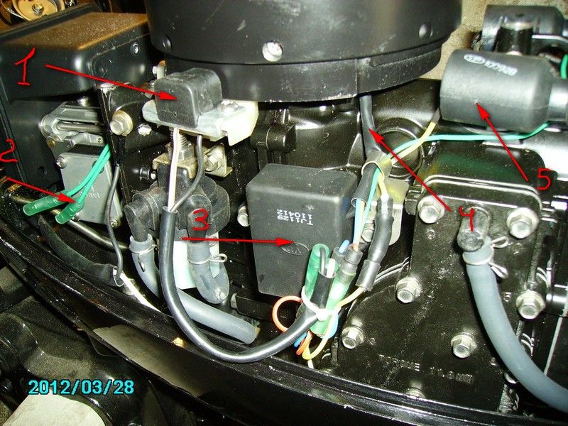

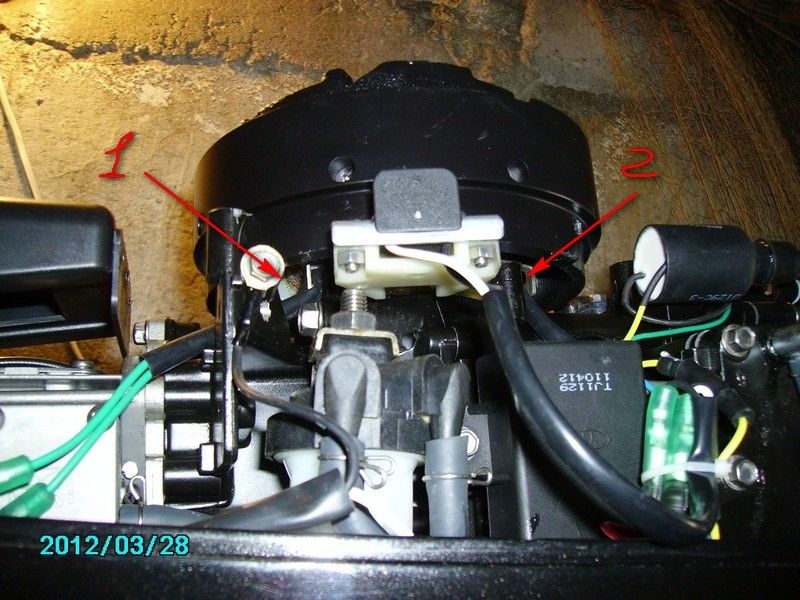

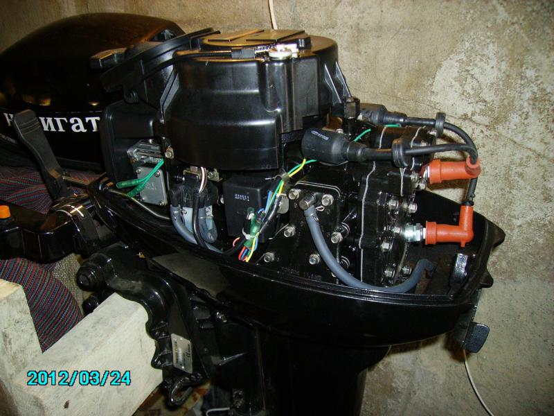

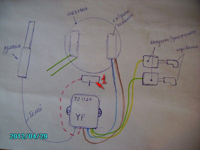

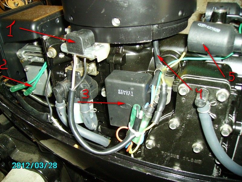

Добрый день, наконец-то добрался до мотора и сфотал, а также сделал рисунок. :)
На первом фото:
1. Незнаю как называется, добавляешь газ, эта хренька :D передвигается.
2. Эти провода выходят из под маховика, от катушки
3. Видать плата, в которую входит два провода синий и коричневый от второй катушки из под маховика, и выходят провода на румпель, потом на хреньку которая отмечена цифрой 1, на катушки от которых идут бронепровода.
4. Провода синий и коричневый от второй катушки из под маховика.
5. Катушки от которых идут бронепровода.
На втором фото указано расположение катушек под маховиком.
На третьем фото рисунок, под цифрой 1 та самая хренька которая двигается когда прибавляешь газ.
Хочу добавить, что в электрике, толком не разбираюсь, только на уровне подключить, но если покажите что куда, то без проблем.
  • 75,1 КБ Просмотры: 9 155
  • 124,4 КБ Просмотры: 9 204
  • 143,1 КБ Просмотры: 9 187
Пара "свободных" проводов выходящих из под маховика обозначенных цифрой 2 - скорее всего генераторные :yes: ... "Ключ на старт" и тестер к ним! - всё разъяснится... :D

Я думаю, что можно попробовать подключить к индукционному датчику (1 - на первом фото) на сиганльный провод через диод, резистор и стабилитрон на 12-14 воль. Черный провод наверное идет на массу, а белый сигнальный.

Всем добрый вечер, сегодня поставил мотор в бак, налил воды и завел :eek: , проработав 2 часа (перевозил сено), решил подключить тахометр, притаранил акуму, подключил + и - , выставил 2 цилиндра, сигнальный провод к индукционному датчику, опять завел и Х.Ясе, не хочет работать, щелкал тахометр, настраивал но по нолям. :help: заглушил подключил к желтому проводу катушки, завел по нолям, психанул :evil: , пошел делать колеса на телеге. Может нужно было подключать к первому цилиндру? :uchu:
Там напруга 300-400 вольт, можешь накрыть БК.
Померей напряжение на датчике (переменку).
Shiman
20.03.2012
81
Иван
Сибирячка
Навигатор 15
lapan я подключал ко второму цилиндру, ничего не сгорело и ничего не показало, на машину тут же воткнул, не меняя количество цилиндров (2), работает, только естественно показывает больше оборотов. :?
