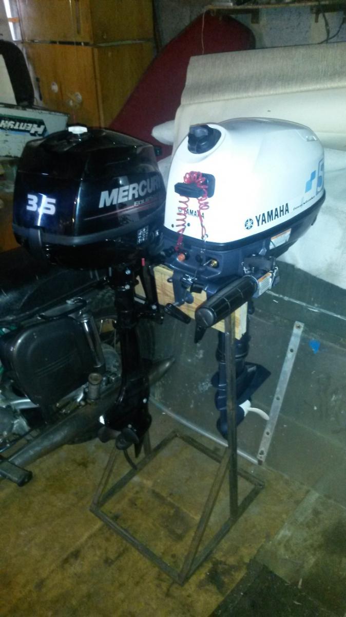

На румпеле Ямахи черная коробочка висит)))

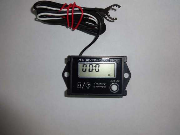

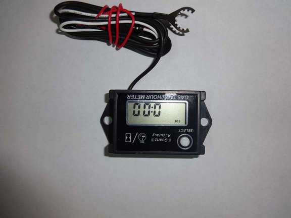

Недавно приобрел вот такой Тахометр .Тахометр и счетчик моточасов Устанавливается на любые типы зажигания.2-4 тактные.Удлиняется до 5 метров.Можно устанавливать на румпельС доставкй обошелся 1600

Вот это ценник :shock: Мне паренек из Москвы прислал за 450... Через Авито покупал. Оплачивал на почте, без предоплаты...

У меня такой же и по схожей цене,перед закрытием сезона пришел по почте.
