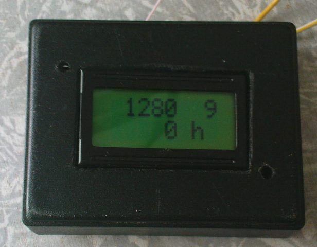

Нужен совет...
Работаю над "рождением" нового устройства: тахометр + счетчик моточасов на PIC+LCD(8х2). В первой строке об/мин, во второй моточасы.
Как лучше сделать????:
1: питание от генераторных катушек, счет моточасов по наличию питания;
2: питание от акб, счет при наличии импульсов;
3: :? :? :? :?
3: :? :? :? :?
ИМХО нужен универсальный приборчик :yes: ... не у всех на моторчике есть генераторные катушки... ну и конечно не все возят с собой аккумулятор... тумблер нужен однако или два отдельных разъёма подключения или автоматически выбираемый режим... смотря что тебе проще реализовать :pardon:
lapan
12.11.2011
377
29
ЯНТАРЬ-2 - 2 шт.
Было:Нептун-23, Москва-9.5, Москва-М, Москва-12.5, Ветерок-8, гибрид-МосВет. Есть:M9.9, Ветерок 8Э
Реализовать моно все (практически). Себе я сделаю как захочу.. Хочется альтернативу людям предложить (как с МПЗ). Датчик планирую от катушки 80-100 витков провода, да и с возможностью выбора режима, в зависимости от количества магнитов на моховике 2,4,6...

lapan
12.11.2011
377
29
ЯНТАРЬ-2 - 2 шт.
Вот сегодня вытравил, споял и прогу нарисоовал.
В первой строке 5 символов на об/мин, две последние на мотоминуты (счет до 60 мин).
Во второй строке 5 символов на моточасы (счет до 65000 ).
Осталось чуть прогу подправить.
lapan
12.11.2011
377
29
ЯНТАРЬ-2 - 2 шт.
Если есть интерес к моему тахометру, создам тему и выложу "все как есть" :) :) :)
905
Любая вещь сделанная своими руками - всегда будет вызывать интерес, а если она ещё и полезная... то втройне :good:
Конечно создавай тему! Наверняка и желающие повторить найдутся :yes:

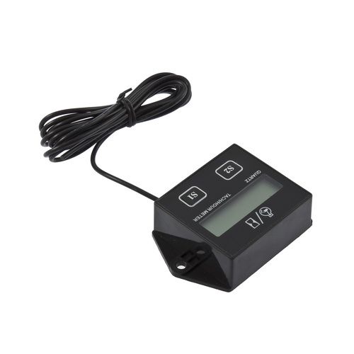

Lenin
12.06.2012
254
У вас решения вопроса сложные что просто караул. За 350 р с доставкой купите отличный электронный тахометр с счетчиком моточасов работающий от микробатарейки. Датчиком служит несколько виточков провода вокруг одного высоковольтного провода. У нас их даже дельтопланеристы используют.

Slawa
ст. мичман
11.07.2012
197
Оса, Пермский край
Слава
прогресс 4
Меркури 45
Николай(ленин) скинь ссылку на сей деваис. если на рынке не найду то закажу себе.

Alexey51
05.03.2013
38
Мурманская обл. г. Кандалакша
Казанка 5м1, Неизвестный корабль
Mercury 5m (2T), Tohatsu 9,8 (2T)
Вставлю свои 5 копеек. Только что с почты получил посылку с Китая. Тахометр http://www.aliexpress.com/snapshot/6066749675.html. Заказывал именно у этого продавца. Пришел за 13 дней. Все работает, всем доволен ;) Тах такой же, цена в разы ниже. Этих "перекупов-барыг" точно нужно посылать лесом ( http://www.tahometr.ucoz.ru/ ) Всем удачи и оборотов в пределах паспортных ;)
