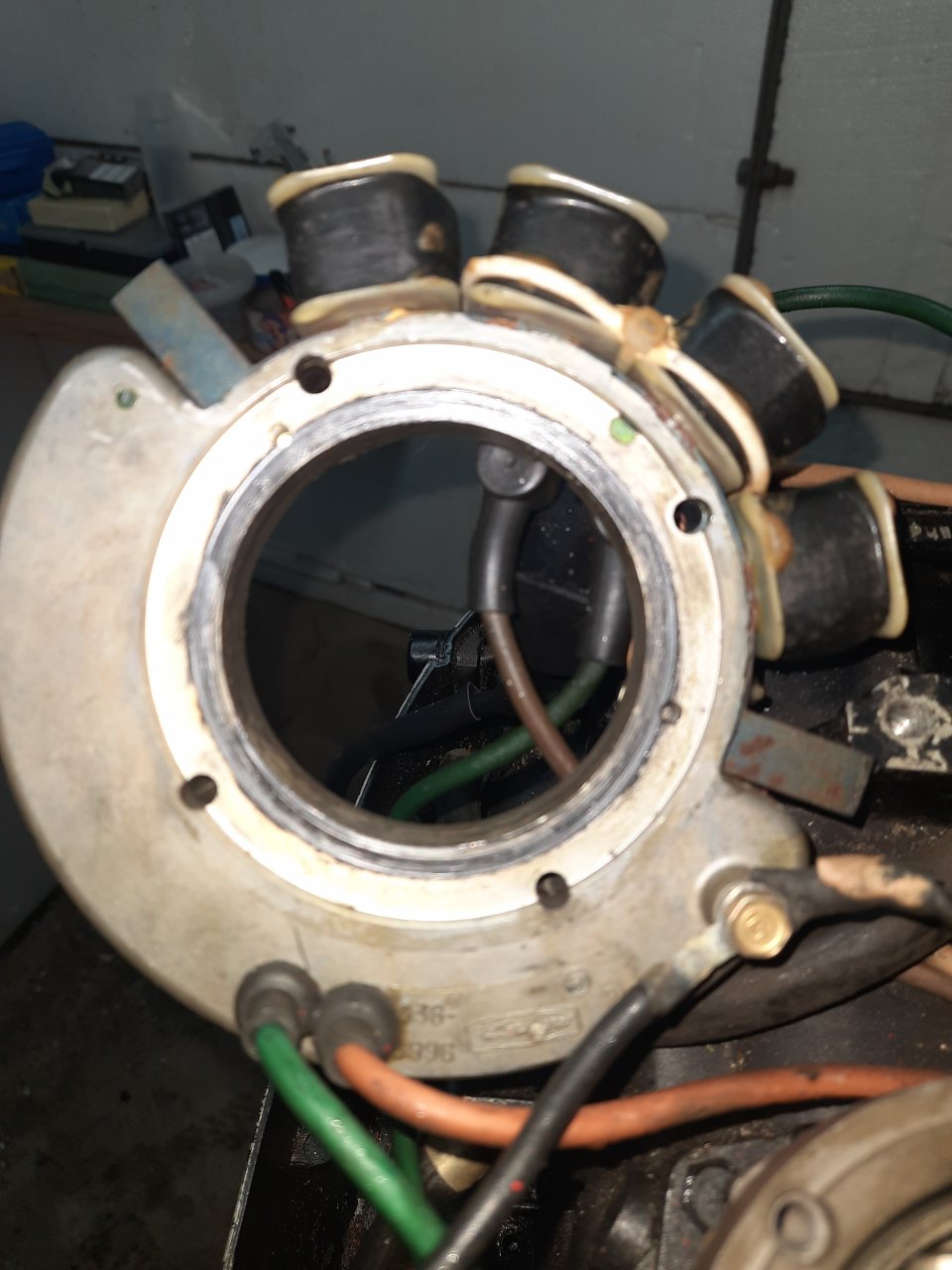

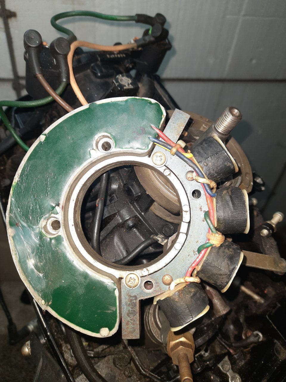

Доброго времени суток. Имеется merkury 7.5 h.p. нету искры, розобрал и увидел трещену на заливке диодного моста, может быть в этом дело?
как проверить генератор и катушки?

Какое сопротивление должно быть на этом статоре? Зажигание контактное, двигатель mercury 7.5 h.p. 1970 г. У меня на зелёной заливке есть трещина и здутие.
Катушки наверняка живые. Под заливкой скорее всего диодный мост. Диодный мост измеряется не по сопротивлению, а по пропусканию тока в одном из направлений. Имеем два входа от катушек с переменным напряжением, два выхода постоянного напряжения, в сети можно найти, как прозвонить диодный мост обычным тестером. Как правило, при исправном состоянии заливка просто так не вздуется и не треснет. Скорее всего диод какой-то пробит, локально нагревал заливку, вот и результат.По хорошему заливку нужно поднимать аккуратно очень, в буквальном смысле по кусочку ковырять и добираться до места повреждения, а там уже смотреть, что за деталь, форма, маркировка (если сохранилась), как подключена.

Есть ещё вариант, но нужно рыть схему генератора - отрезать выводы катушек от блока и ваять на их выходах внешний диодный мост на диодах Шотки. А ещё лучше совместить его с реле-регулятором от китайского скутера.

Почему на диодах шотки ? Здесь годятся обыкновенные выпрямительные. А вот реле регулятор от скутера тем более полная хрень. Вот здесь https://forum.motorka.org/threads/3326/page-10#post-406021 нормальная и проверенная схема. Деталей минимум.

Никто никого никуда не тащит. Каждый сам решает, что и как делать. В случае со вспухшей и треснувшей заливкой я бы вообще оперировал. По ссылке очень неплохая схема, но есть один существенный недостаток с точки зрения потребительских свойств. Цитата от автора схемы: "1. Без подключенного аккумулятора не включится. Совсем. Даже совсем-совсем-совсем. Будет висеть "беспланым" 100-граммовым довеском, нисколько не мешая работе мотора". По итогу - аккумулятор в связке с мотором далеко не всем нужен.

Если же нужен не регулятор напряжения , то после диодного моста , а если не нужна постоянка то перед ним ставишь тумблер с отводами , и пользуйся тем режимом что нужен.
