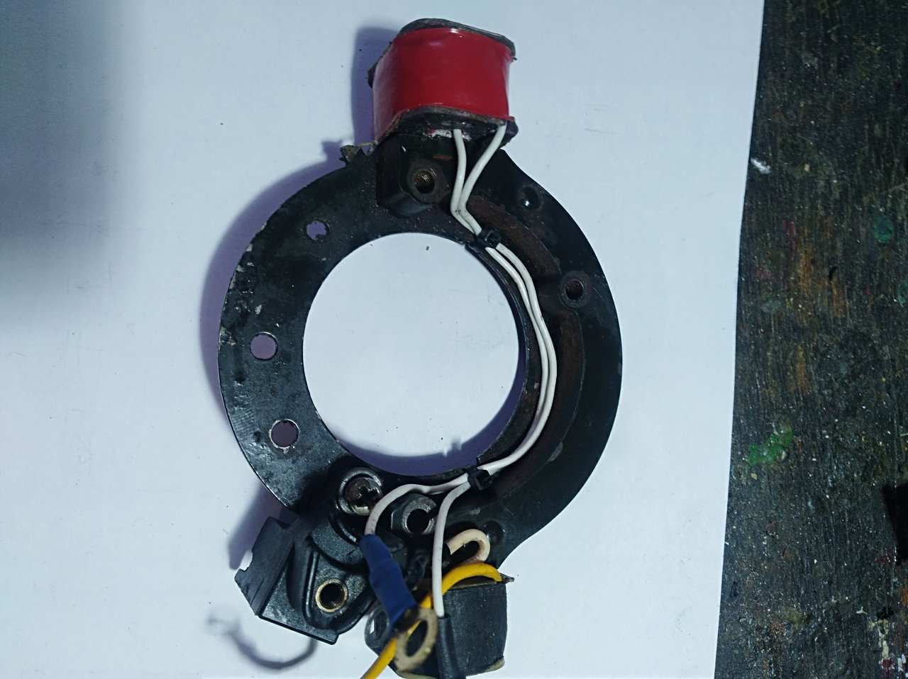

Всем привет! Пропала искра на нижнем цилиндре Мерк 7.5 1981 года. Кое-как дошлепал до дома на одном цилиндре. Заглянул снизу под маховик, на одной из подмаховичных катушек потек лак и застыл сосулькой. Этой катушке конец пришел?
Там катушки включены последовательно. Наверное коммутатору кирдык.
То есть оба цилиндра могут работать от одной катушки, правильно? А вторая вроде как резервная получается?
Если у тебя кулачковое зажигание, то коммутатора там нет. Каждая катушка на свой цилиндр. Меняй катушку.
Сгорел коммутатор, как правило из-за межвиткового замыкания на подмаховичной катушке. Поставив новый коммутатор все заработает, но не надолго. Опять будет пробой. Замерь напряжение выходящее с катушек. Оно д.быть от 180В до 250В на максимальных оборотах. Если больше - катушки под замену.
Измерив просто сопротивление катушек можно определить межвитковое? Такие катушки сейчас реально найти? Как я понял, на старых 20-ках такие же стояли.
Нет, Найти можно ( Еще гдето на форумах предлагали услуги по перемотке катушек) На 20 78-85г такие же

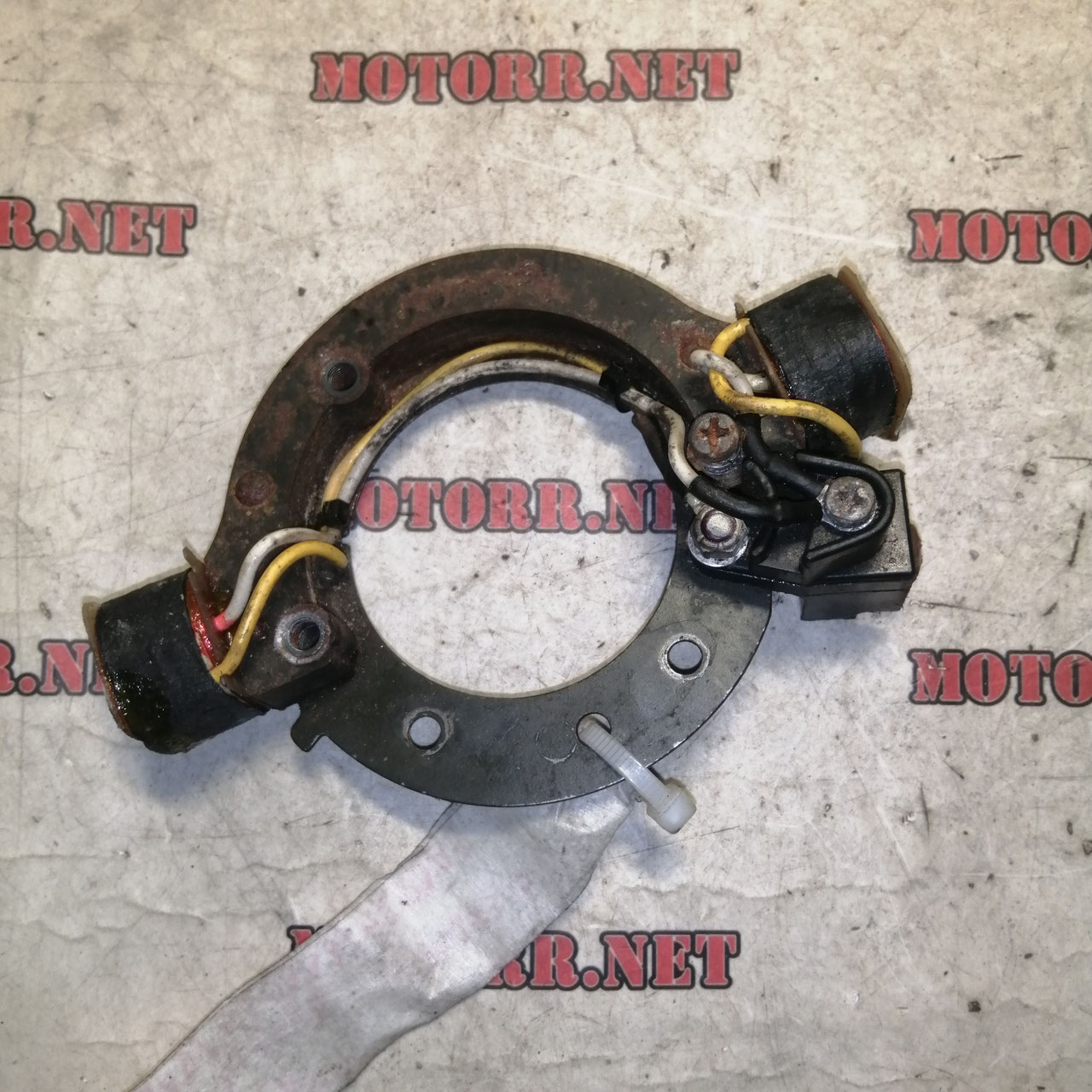

А почему должен сгореть коммутатор от пробоя накопительных катушек? Пробитые катушки не выдадут 250В.

Не пробой, а межвитковое замыкание, сопротивление уменьшается, при этом напряжение увеличивается.
А какое сопротивление у ваших катушек?
Я наверное чегото не доганяю. Есчли коротнуло половину обмотки, то как может увеличится напряжение? Я те катушки выбросил и намотал одну.

не знаю что с этими катушками происходит,. Звонятся по сопротивлению в пределах нормы, а по факту напряжение выдают под 300В.
