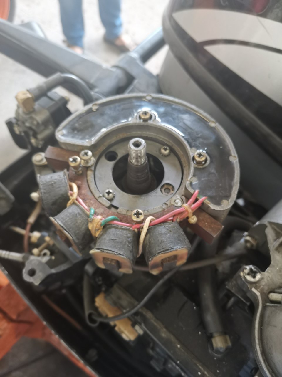

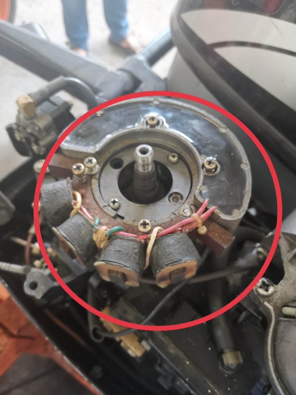

Добрый день! Ребята у кого есть зажигание для mercury 7.5?
А что с Вашим случилось? Может перемотать? А если диодный мост из строя вышел, то удалить заливку-герметик, установить новый диодный мост и снова залить.
Yurii
28.07.2020
ПЕТРОЗАВОДСК
Фрегат 350
Mercury 7.5
Мастер говорит, что эту деталь не разобрать, т.к. Она залита этим серым герметиком. Получается ее можно разобрать?
Вот же мастера пошли....
Конечно возможна разборка! Минигорелка типа газового паяльника без жала и мелкий инструмент в помощь, подогревать и ковырять. Да долго, да муторно, но реально. Это обычная эпоксидная смола, раньше кроме битума и её ничего и не применяли.
Видимо в Петрозаводске таких мастеров нет(

Если найдете, не выбрасывайте старый. Могу попробовать взять в работу.

Применять горелку - это смело. Монтажный фен паяльной станции , не строительный. И там не эпоксидка,а компаунд типа герметика, при нагреве становится хрупким и достаточно легко отковыривается.
Подобного типа уже сделано количество, не считал . Но удача впрямую зависит от того,что обнаружится внутри. Хорошо -бы фото выходящих проводов .
я имел ввиду горелку в отношении эпоксидки. В детстве так довольно удачно местами ввковвривали радиодетали из производственных блоков "Логика". Конечно если там реально герметик менее термостойкий, то можно и фен применить и нижний подогрев, если корпус металлический, например паяльник полипропиленовых труб, его плоскую часть.

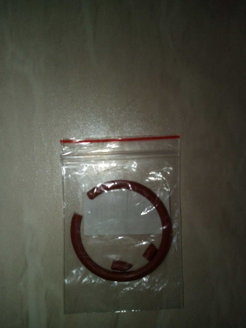

Приветствую. Вчера на воде развалилось уплотнительное кольцо круглого сечения под синей крышкой (входной патрубок) на карбе. Подозреваю, что там был колхоз, т.к. кольцо сильно разбухло. Что там стоит в оригинале?
В магазинах подшипников-сальников можно найти масло-бензостойкие O-ring'и (кольца) в нужном размере. Необходимо знать диаметр посадочного гнезда и диаметр (толщина) кольца.
