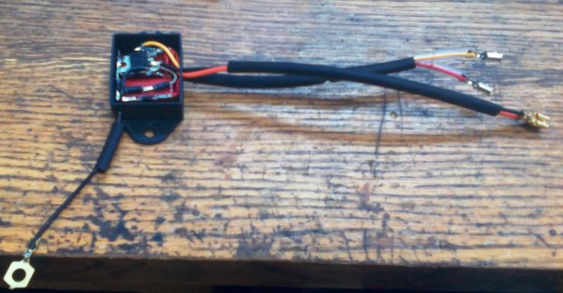

Мужики вопрос не совсем по зажиганию, но относящийся к нему.
Кто чем заливает плату или навесной монтаж?
Как вариант: 1. эбоксидка, не разборная
2. казанский белый герметик, нейтрален к ради элементам и разборный.
Может рецепты есть, компаунда из подручных материалов?

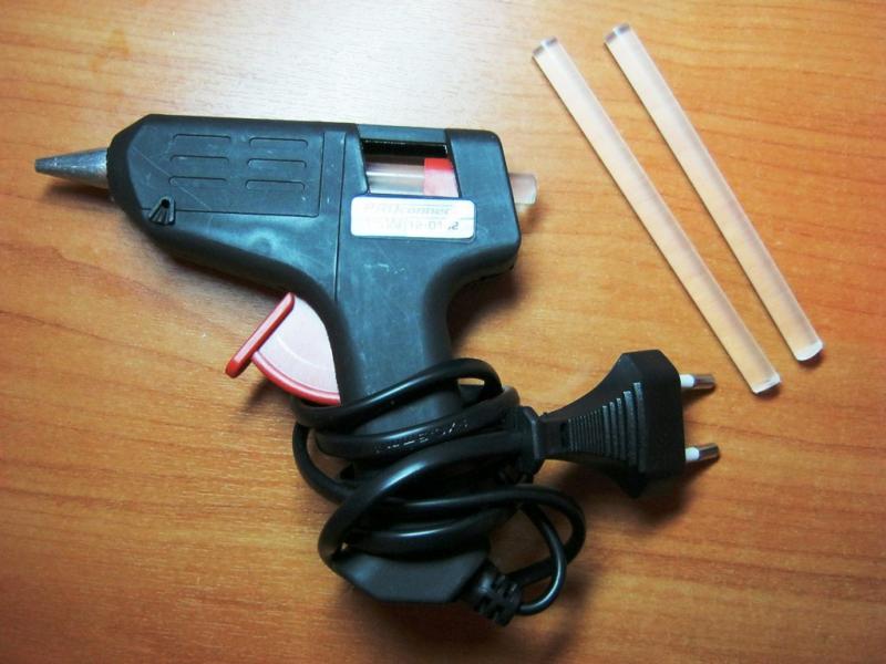

Цапон лак по плате и зафиксировал термо клеем. Вообще термо клей прикольная штука, если что его можно отодрать, а полиэтелен абсолютно нейтрален ко всему.
Вот который год смотрю я на эти термоклеи.. надо похоже привыкать к хорошему :D ... куплю наверное :)

Термоклей знаю, но мне кажется будет постепенно плыть от температуры под колпаком.
Андрей собрал коммутатор по твоей схеме для МБЭ. Решил вынести из под маховика, для быстрой замены.
Завел ветроМосю на ней. Работает лучше, чем со стандартной схемой. Но есть интересный момент, зажигание ушло в минус. Буду корректировать.

Плыть он не будет, не хватает температуры. А если поплывет, то это означает кирдык мотору. Нет охлаждения.

Может быть, из мой практике он не особо держит.
