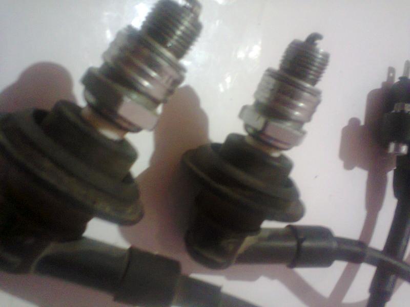

Может не совсем в тему, но к зажиганию имеет непосредственное отношение.
Когда ко мне попали Ветерки, которые эксплуатировались на судах, то обратил внимание, что стоят разные свечи. Нижние были А10, верхние А11. Я поначалу подумал, что поставлено из того что было. Заменил на новые, хотя моторы и с теми свечами работали нормально. Поставил А14. Сейчас после ремонта когда начал обкатывать моторы, оказалось, что нижнюю свечу заливает, при снятии видно, что верхняя свеча относительно чистая, нижняя в коксе, замасленная. В бочке под нагрузкой долго мотор не погоняешь. Поставил как было. Совсем другое дело. Позвонил моему преемнику на работу, а он в трудные времена вплотную занимался ремонтом двутактных моторов, да и в жизни лодочные моторы его сопровождают с малолетства, и руки у него золотые. Спрашиваю, про свечи. Он говорит, что это еще наверно с появления этих моторов, начали ставить вниз более горячую. А вода у нас в реках большую часть времени года холодная, и моторы от перегрева, при исправной системе охлаждения не страдают, поэтому заморачиваться с заменой на более холодные, не стоит. Выкручивал после работы в бочке, свечи слегка закопченные, как обычно после долгой работы на малых, но сухие.
