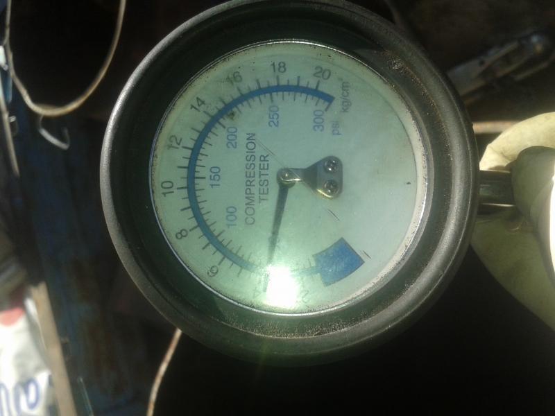

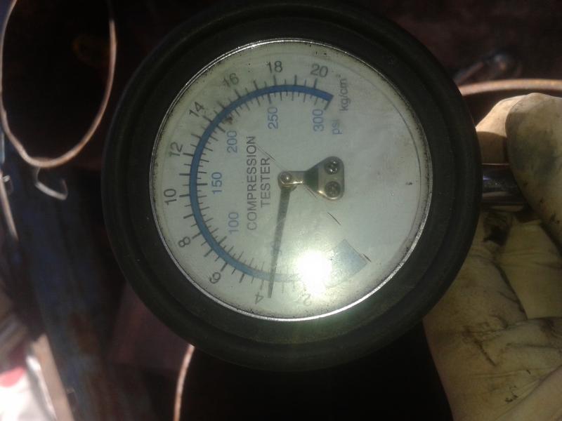

Здраствуите заменил карб тоже самое, мерил компресиу вот вобоих верхная фото вернева цилиндра

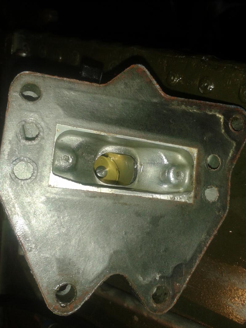

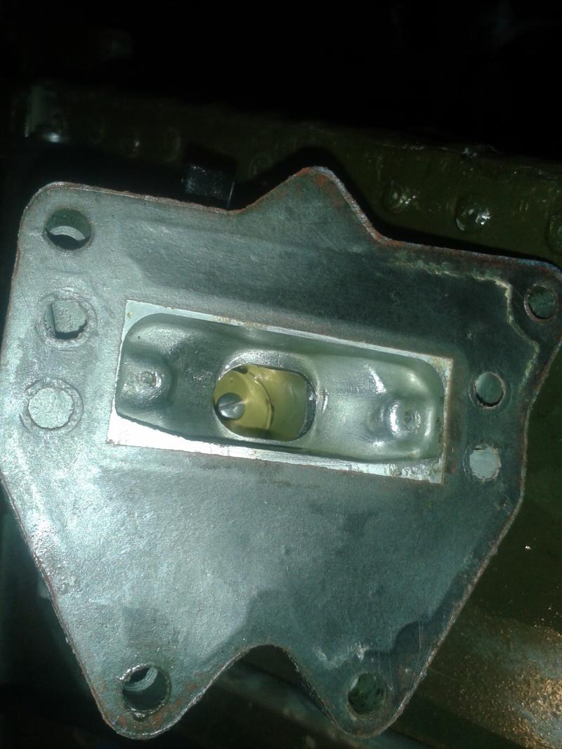

Ишо снял задни част карбуратара вот фото!

Судя по компрессии проблема в ЦПГ.

26 953
2 071
Возможно необходимо просто променять кольца на поршнях.
Кароче нужно разбирать и смотреть.

Леван, тебе всё правильно ребята сказали, с такой компрессией мотор работать не будет :( У "старичков" заводская компрессия 6,5-6кг. 4 - это уже ремонт. Не расстраивайся, попробуй для начала разобрать "голову", проверь: какой зазор между поршнем и цилиндром, овАльность цилиндров и диаметр, если всё более-менее нормально, то достаточно заменить колечки :yes:

Мерил заново на холодном в нижнем цилиндре да три счемто даже не четире нада минят колца, а как покупате на етом саите или может лиоша подскажет от кокои китаискои подходит?
