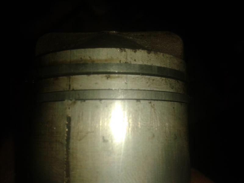

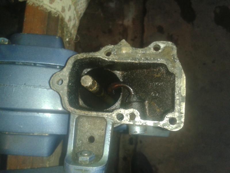

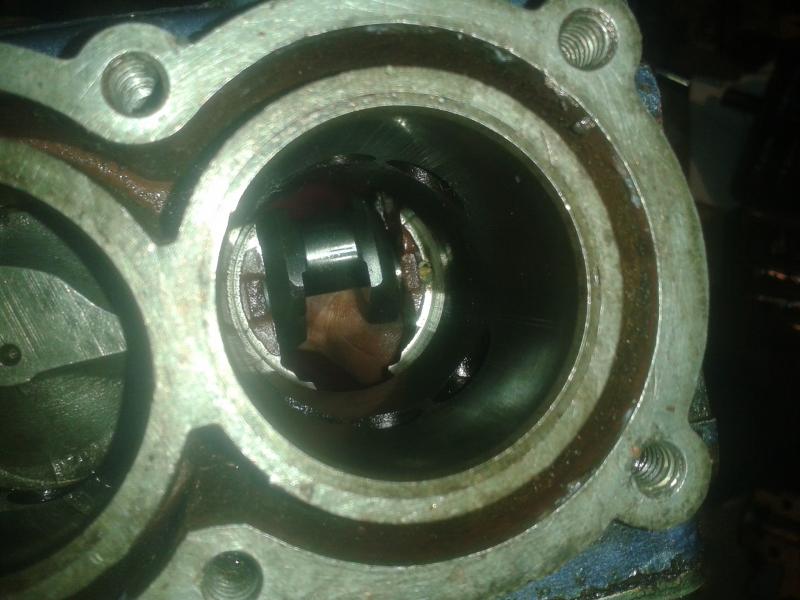

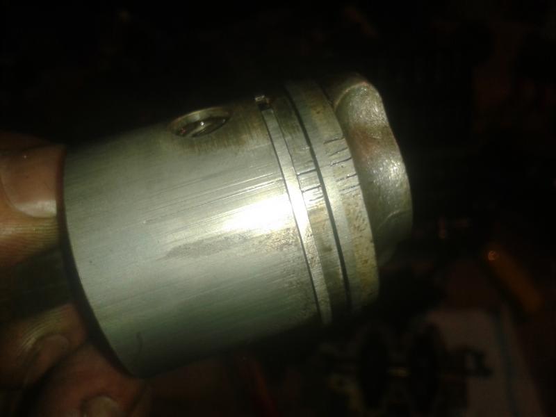

Мерил заново на холодном в нижнем цилиндре да три счемто даже не четире нада минят колца, а как покупате на етом саите или может лиоша подскажет от кокои китаискои подходит?
Не подходят китайские, пробовал. Только оригинал искать, на Ебее.
Спосибо лиоша попробую поискат на ебеи и прокладку тоже за однoи поставлю новую.

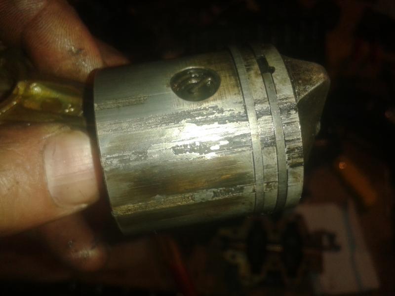

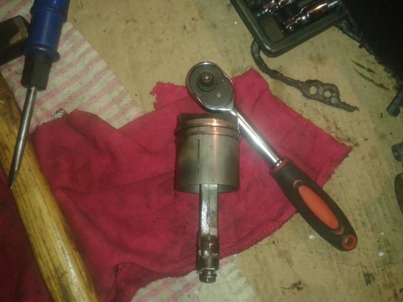

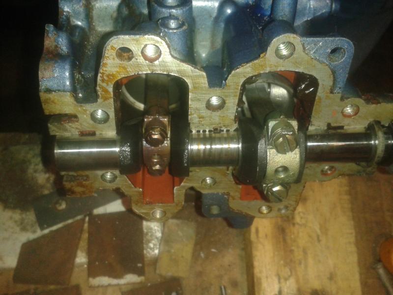

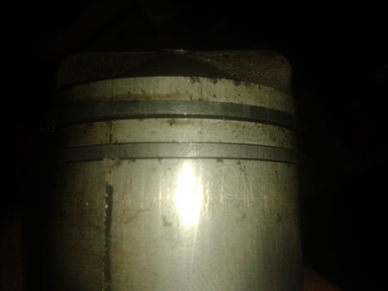

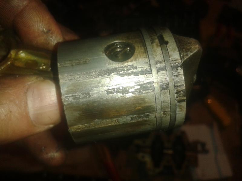

Здраствуите други вот разобрал мотор и внутри кошмар колца заст\равшие что делат подскажите!

Привет, Леван. Я молчу потому как не силен в ремонте ЦПГ. По той картине что я вижу - кольца в замену, поршня пробовать шлифонуть. Как с поверхностью в цилиндрах, а то плохо видно? Возможно тоже придется шлифовать.
Ребята подскажут, потерпи...
P. S. У меня всё норм. Спасибо.
