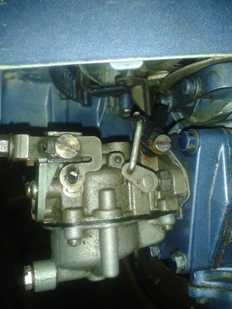

:? :) Для чего нужна эта трубка и будет ли так работать мотор?
Где фото то? :unknown:

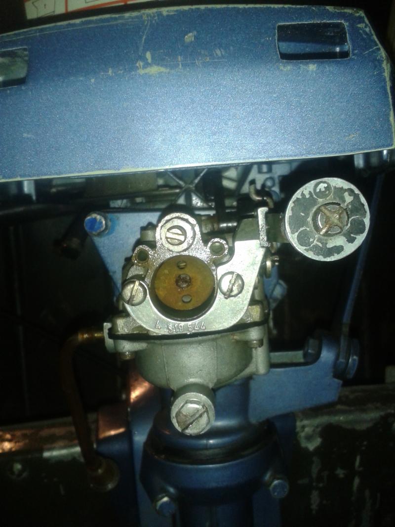

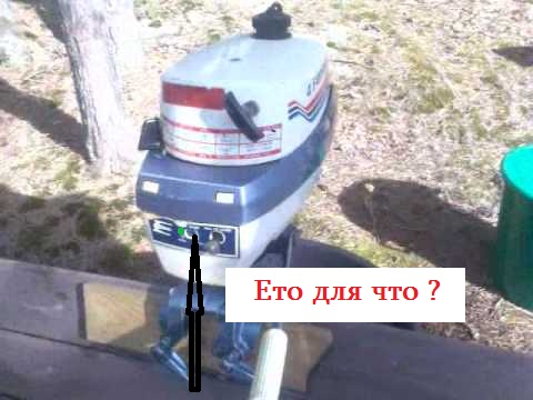

Здраствуите друзя как делат регулировку карбуратора на евинруд 4 л.с.? когда при роботе помогаю подсосом работает вроде а без подсоса нет.

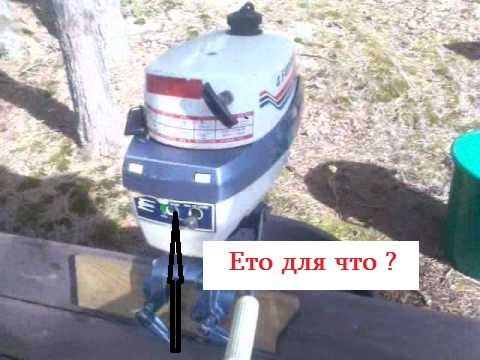

Ето для чево здес что стоит?

Что-то я не увидел какую либо запаянную трубку. Стрелкой или ещё как обознач.

Есть
Есть
Лёш, на дату первого поста глянь :) .
Леван, это главный топливный жиклёр. Выставь посредине и пробуй. При груженой лодке он открывается (вручную) тем самым увеличивается подача топлива в карб. При легкой лодке наоборот - дал газу, закрыл и топливо экономишь :)
Понял спосибо. На моиом я шечас внимателно смотрел и кароче подумал сниму карбуратар и почистю. когда подошол клучом 11 сният гаики один небил зажат, я палцем снял. брал много воздуха потомушто когда я держал подсос на палавино закритим мотор луче брал обороти на одном или шпилка или гаика испорчена завтра к токарю

По мануалу: закрутить до упора, потом на полтора оборота-далее регулировка под нагрузкой. В этом карбе критична прокладка по центру поплавковой камеры-колечко
Однако :?
Но фотки то свежие :dedok
Свежие, но не имеют к топикстартеру никакого отношения. Это фотки с другого мотора.
Алекс Спосибо. (По мануалу) не понял? завтра зделаю резбу и напишу.

Здраствуите перерезал резбу на М6 зажал гаику но серавно нет толка точна также работает. што делат? карб тоже отрегулировал как сказал Алекс открутил немного гаику и винт закрутил до канца а потом на оборот полтора оборота опят зажал гаику. что будит скорее всиво? и заметил когда завиол на холодни струя води шла плохо бризгами сразу нагрелса матор я заглушил и снова завиол сначала когда начинает матор работат струя води и сам мотор вроде нормално а через несколко секунд опят перебои из контролки пар идиот.

Други здраствуите всио я зделал шлуфанул кривчатку и Гб собрал мотор работает луче но нада всигда регулироват подсосом. Может естъ и поставите обзор коруратара как Чистит и Регулироват?
