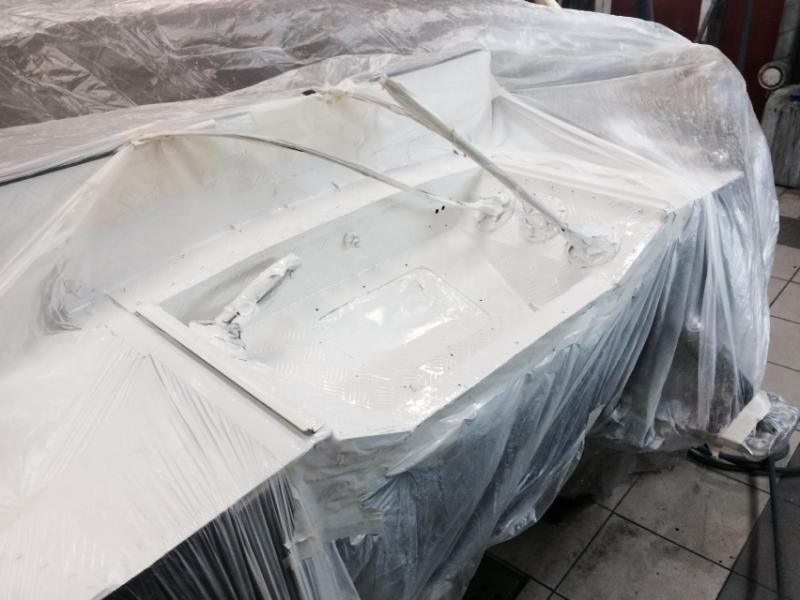

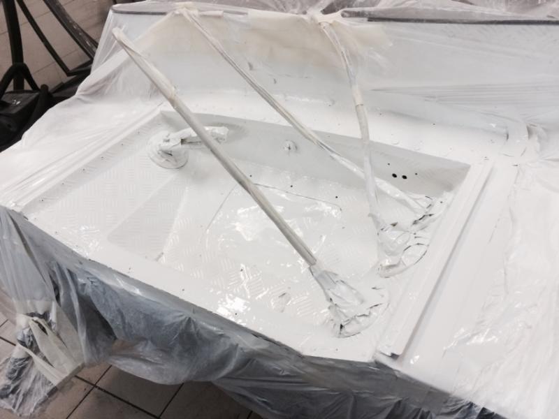

Но Анатолий маленький вопрос Транец поднят под длинную ногу .а от самоотливного рецеса отказались почему?
Самоотливной рецесс безусловно был сделан,на фото просто не видно,а закончить с отчетом не успел,единственное что мы сделали его в самом конце сборки,сварив каркас из алюминия и приклепав его на вытяжные заклепки,загерметизировав полиуретановым кузовным герметиком.Открашивали соответственно уже потом по месту.
