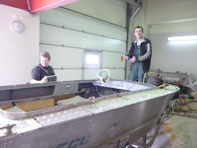

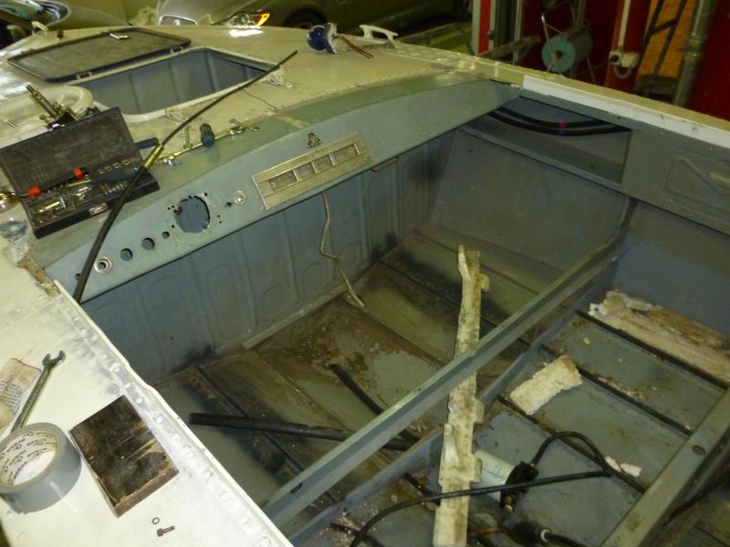

Доброго времени суток уважаемые форумчане!!!Не думал,что мое творчество,в виде постройки лодки для души из старого Прогресса вызовет у кого-то интерес,т.к все мы разные,с разными вкусами и взглядами на те или иные вещи,но выложив фото услышал просьбу ознакомить с процессом реинкарнации)))
Начнем с того,что это был мой первый жесткий корпус)))И соответственно как к всему первому в этой жизни мы подходим не много по детски,с горящими глазами и криками хочууу!!!Пересмотрев множество предложенных вариантов,пришел к однозначному выводу - Прогресс,это заготовка,матрица,назвать можно как угодно,но одно точно - каждые строит эту лодку под себя,исходя из своего понимания для чего она ему нужна и как он планирует ее использовать,а так же из финансовых возможностей.При этом не хотелось брать совсем унылый корпус,впрочем не думаю,что процесс покупки мною лодки отличался от чьего то еще - поиск,поиск и еще раз поиск)))Мне тогда и в голову не могла прийти мысль,что есть какое то существенное различие 2-ки от 4-ки,правильный ,не правильный :jokingly: ,просто смотрел что понравиться,но это так,отступление лирическое.Был найден Прог,в подмосковном Орехово-Зуево. Стоимостью аж 55тыр!!!За эти деньги я получал Пог,с родными сидушками,родным рулевым,тентом и мотором Москва 25!!!!Запускалось сие чудо с ключа,имелись приборы тепературы,амперметр,ходовые огни,бак топливный размещен под сиденьем аж на 80 литров!!Больше всего покорил конечно штурвал!!Ну все думаю,теперь точно как Джек Воробей буду)))Смутил небольшой комментарий в объявлении - все вопросы по телефону,ну думаю очередной развод,стоимость за такое чудо,да и еще в крайне не плохом состоянии,очень привлекательная,но думаю за спрос же денег не берут - позвоню!Позвонил))Оказалось не так все страшно,и лодка имеется и комплектность та же как на картинках,но есть НО!!Но это выражалось в документах,и не то что их совсем не было,были,и судовой билет был,года кажется так 1972,вот только хозяин нынешний,приобрел его по рукописной доверенности,у сына дедушки,который к сожалению покинул этот бренный мир,и простоял этот Прог в гараже на Москва реке лет так эдак 15-ть,и когда пришло время его освобождать(то ли сносили его ,то ли продавал он этот гараж) его и обнаружили,в наследство вступать он не захотел и соответственно продавал как есть,по рукописной доверенности,благо паспортные данные были.Куплен он был за 50 тыр + 5 тыр на перевозку,отюда и сложилась собственно цена.Хозяин этот нынешний попользовал говорит его пару раз,то ли не его это,то ли не впечатлило,еще были доводы,что Клязьма у них обмелела,понимал что врет,но как то не смутило меня.В крайнем случае думаю тоже по рукописной доверенности ездить буду.А по сему убыв В Москву по делам в конце марта,и захватив лодочный прицеп от ПВХ-ки переправил Прога в Санкт-Петербург)))С этого и началась история длинною в 4-ре года.......

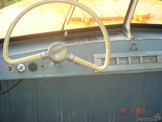

круто панель видно дедушка сам делал.

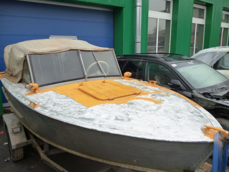

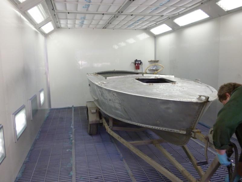

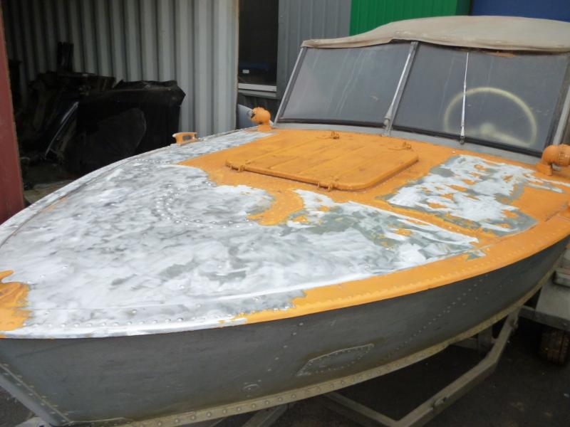

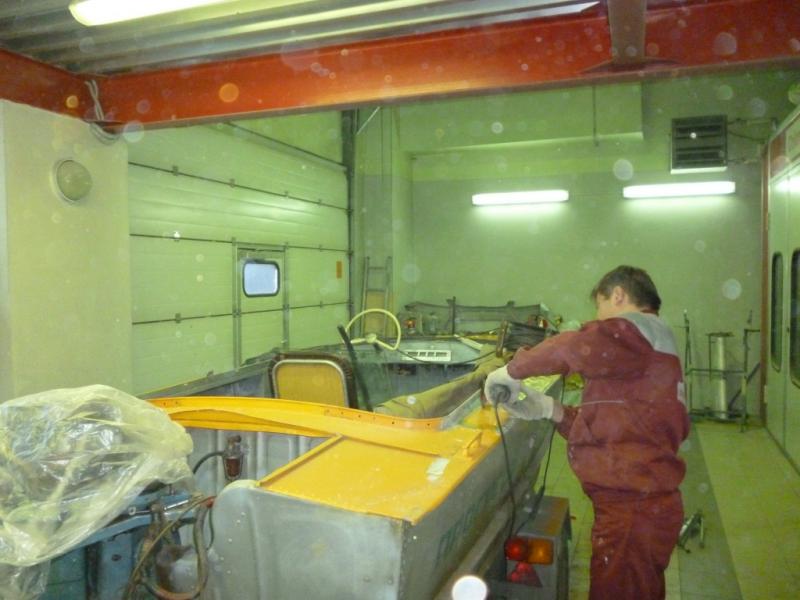

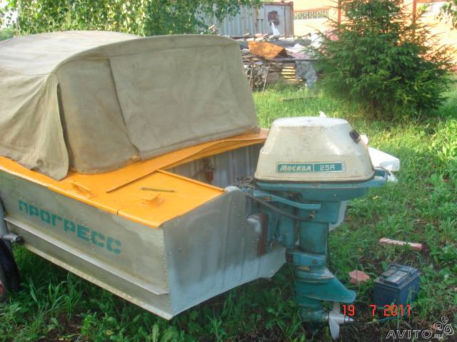

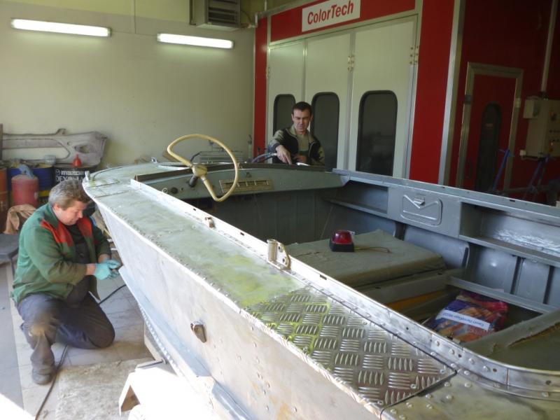

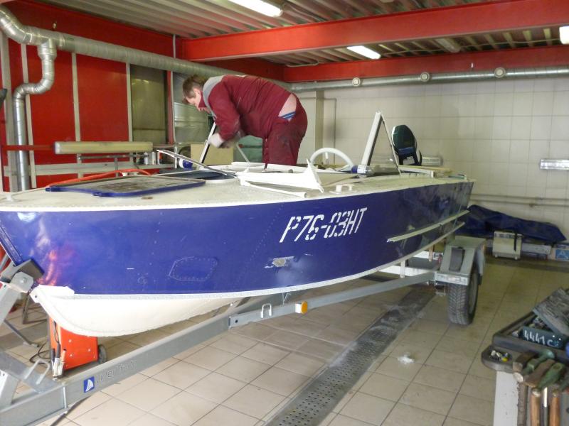

Не смог я смириться с внешним видом этого плавсредства,тем более были видны следы творчества предыдущих владельцев,да и цвет мягко говоря напоминал копейку первых лет выпуска)))Было принято решение зачистки и окраски!
Дальше наверное все как у всех,время и упорство потихоньку делали свое дело :roll:

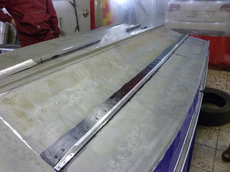

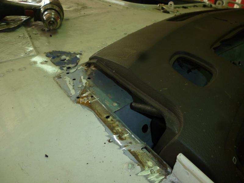

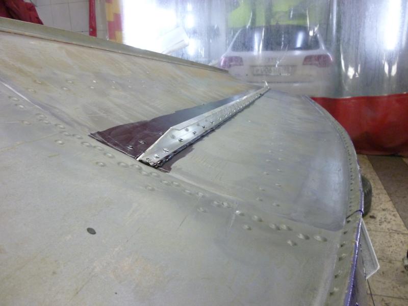

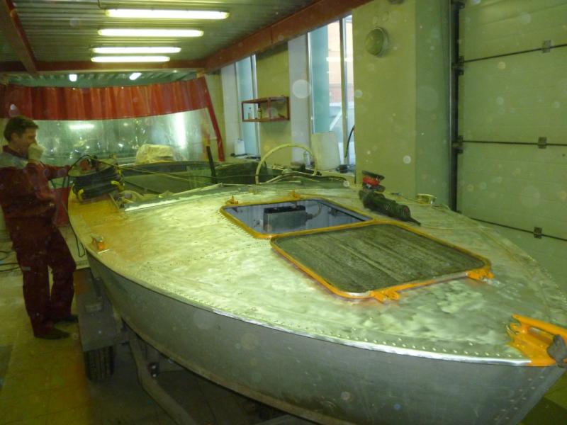

Попутно были обнаружено несколько очагов коррозии,пришлось вырезать и заменить листовым рифленым аллюминием

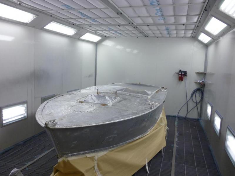

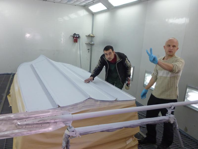

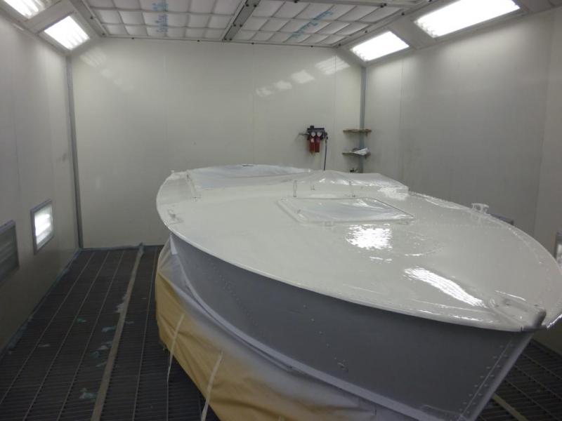

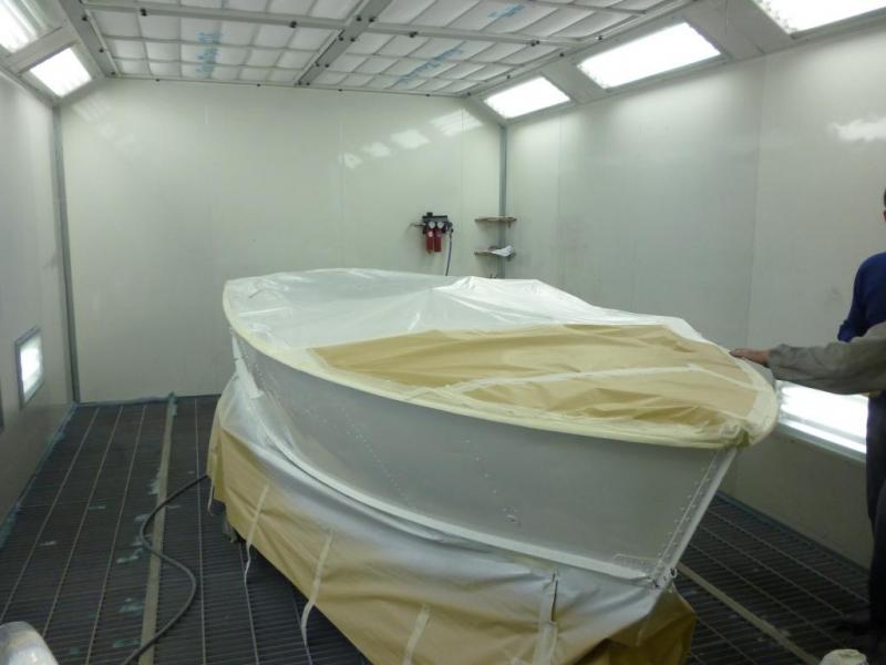

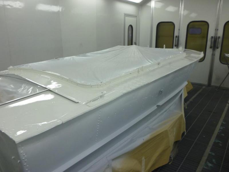

Ну вот выдалось время продолжить рассказ о потраченном времени и финансах :yes:

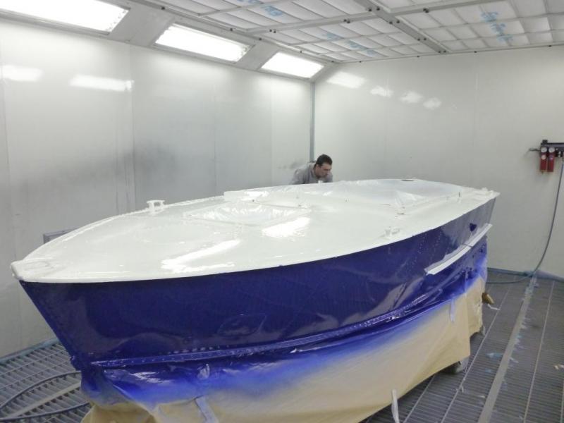

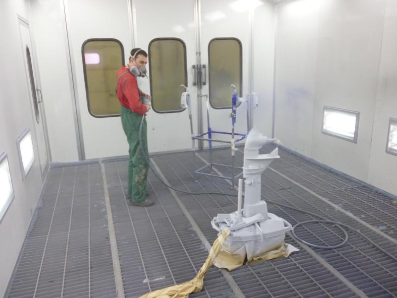

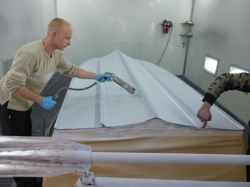

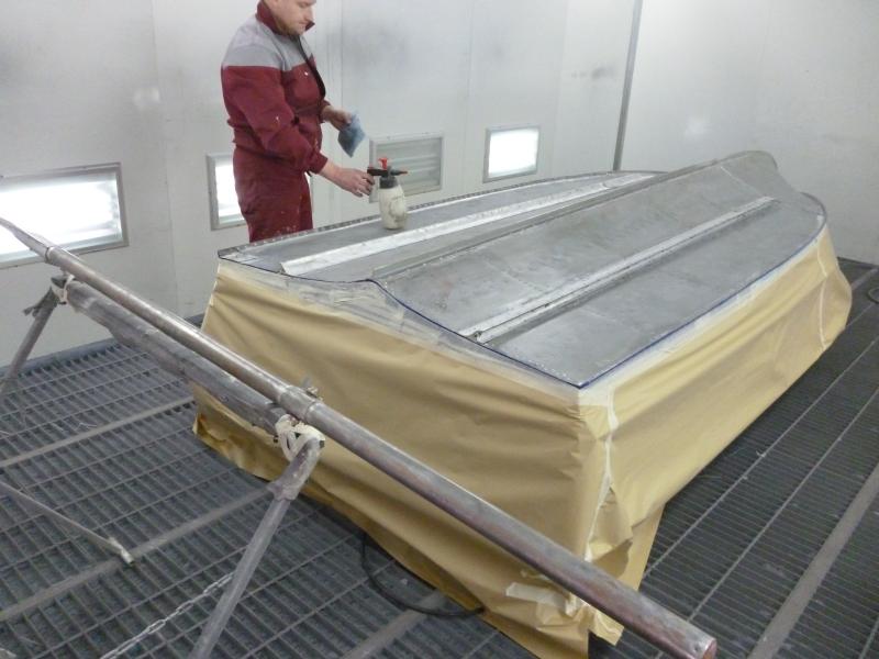

Когда корпус был зачищен и и подготовлен настало время окраски.Почему то я решил что он у меня будет бело-синим,уже и не вспомню почему

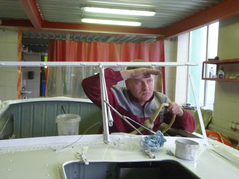

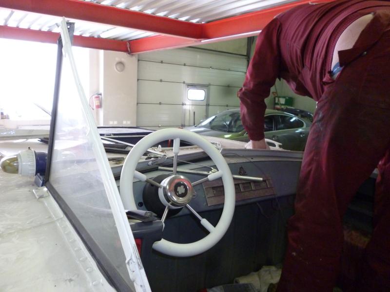

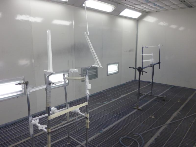

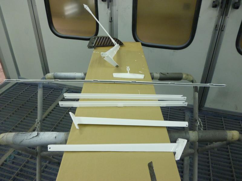

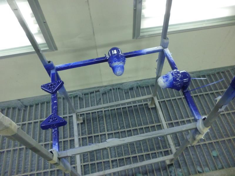

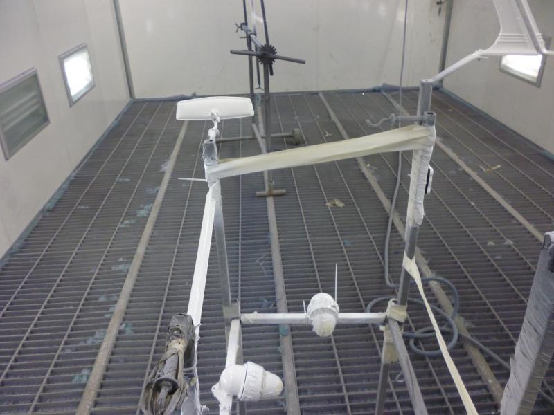

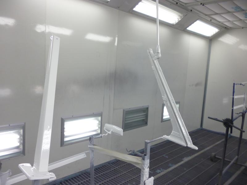

Попутно подготовили и окрасили все детали рамки стекла и сопутствующую дребедень

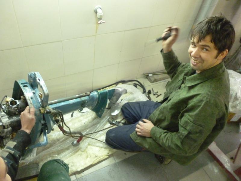

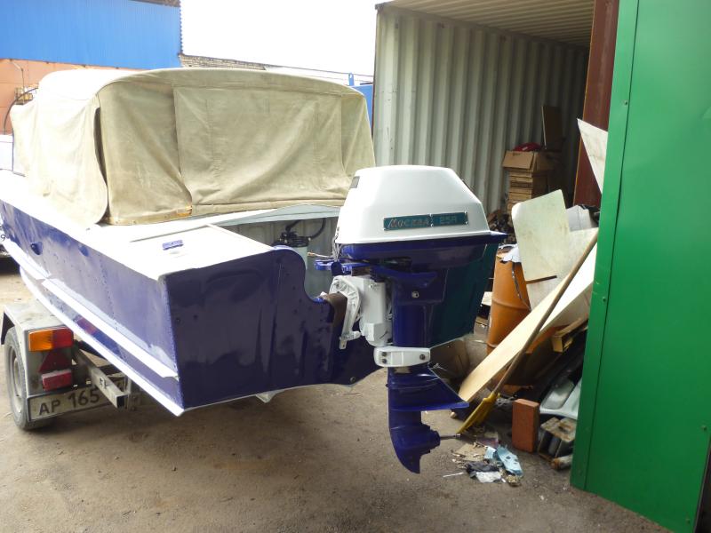

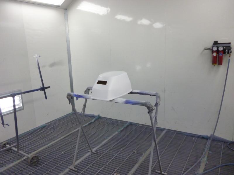

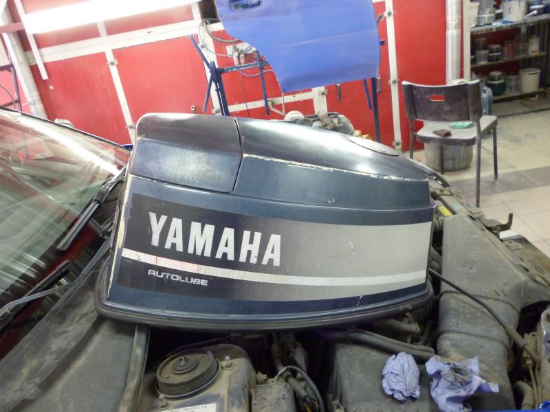

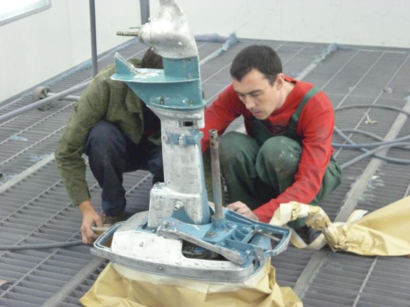

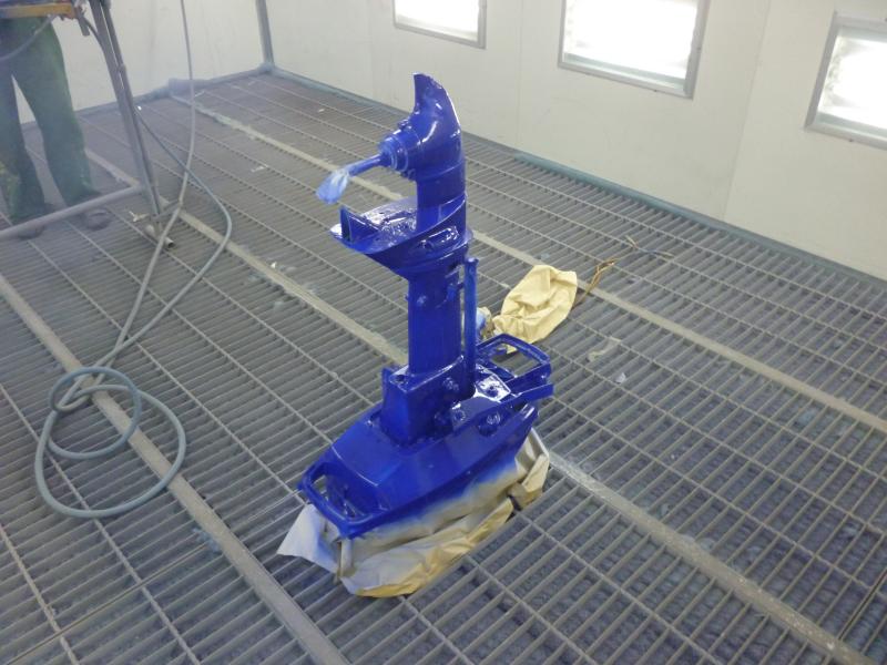

Следующим этапом было приведение в должный вид мотора с гордым названием столицы нашей родины :) Поскольку мотор заводился с полоборота мысли лезть в это чудо даже не возникло,единственное что конечно было сделано,это ревизия редуктора.Картина там была плачевная,поскольку открутив сливную пробку оттуда,даже не то что вытекло,сделало так сказать попытку,вытечь нечто очень отдаленно напоминающее трансмиссионное масло,эдакий нигрольчик,капля повисла,так и не упав на дно подставленной емкости.Сальники конечно умерли,задубели и практически рассыпались,и тут у меня началась легкая паника,т.к я понимал что найти з/ч на данный мотор будет весьма проблематично.НО глобальная сеть интернет вывела меня на производство всяческих манжетных уплотнений где то в районе Кировского завода.Рванув туда с самого утра я подобрал сальники,там их оказалось превеликое множество,что аж глаза разбегались!!Оставалось дело за малым :yes:

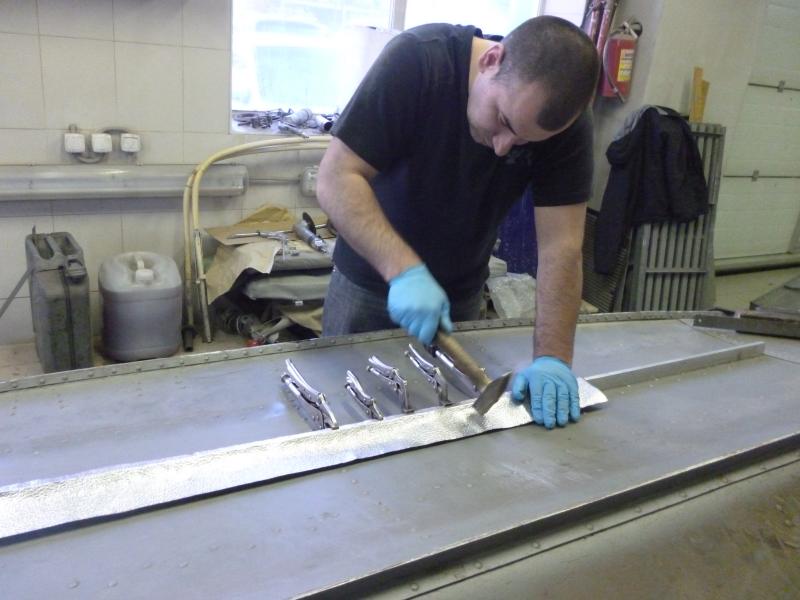

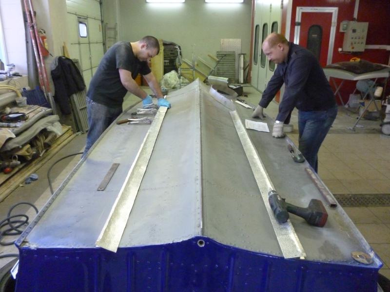

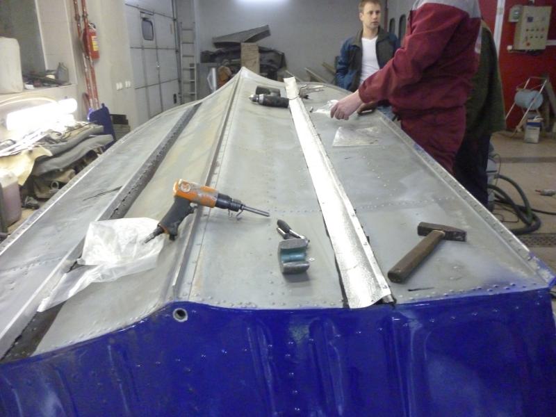

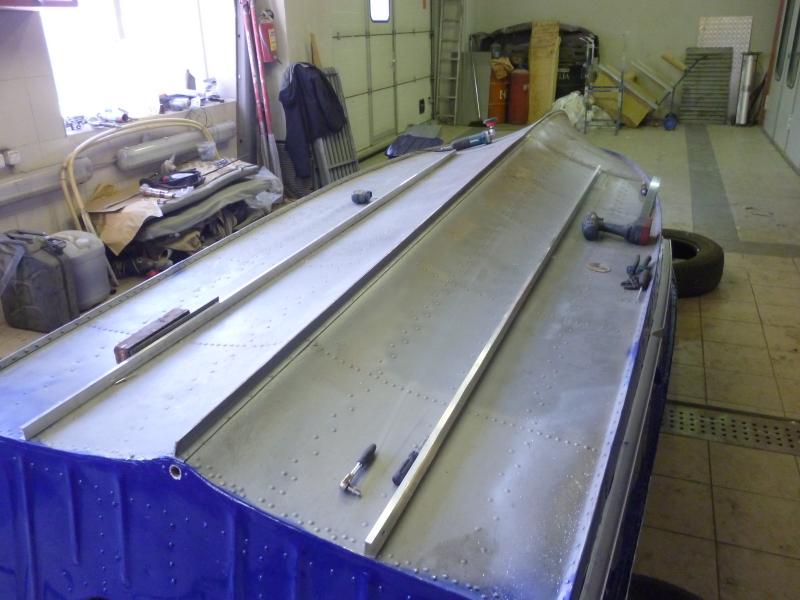

К тому времени я уже во всю лазил по форумам)))И был жутко огорчен,что Прогрессы то оказывается бывают разными!!!Есть Прог2 а есть Прог4,и тот что Прог4 лучше!!!А у меня то оказывается Прог2 :eek: Огорчению не было предела.Прочитал и про то что он утюг,и что роет носом,и что рыскает....Вообщем был несказанно рад такому своему приобретению :good: Пути обратно нет,что сделано,то куплено.Как наверное и все форумчане я наткнулся на статью о реданах. Продольных.Читал,изучал,думал.Ну а поскольку Прога своего я ужо полюбил,хоты ни разу на воде на нем не был,решение принято и обжалованию не подлежит - реданам быть!!!

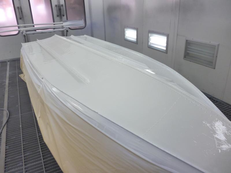

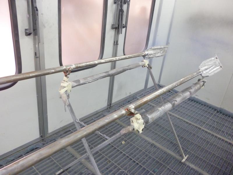

Закончив с реданами,с чувством так сказать выполненного долга приступили к покраске днища,ну за одно и весла покрасили.Незаменимая вещь как оказалось :hahaha: ,но об этом позже

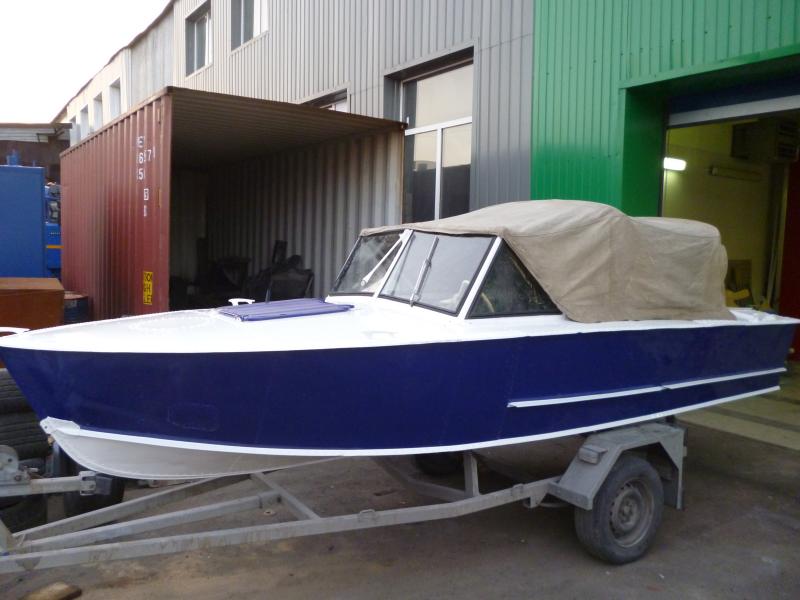

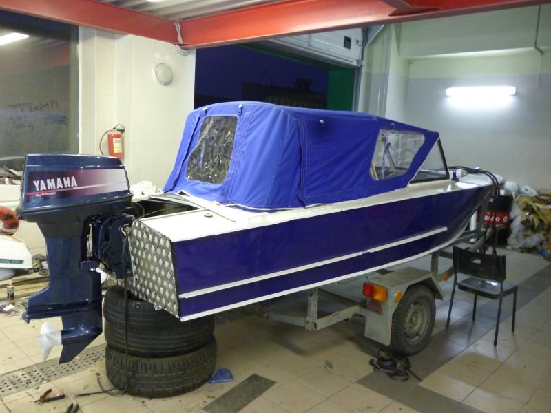

Таков был результат спустя месяц практически ежедневных усилий после рабочего дня :D

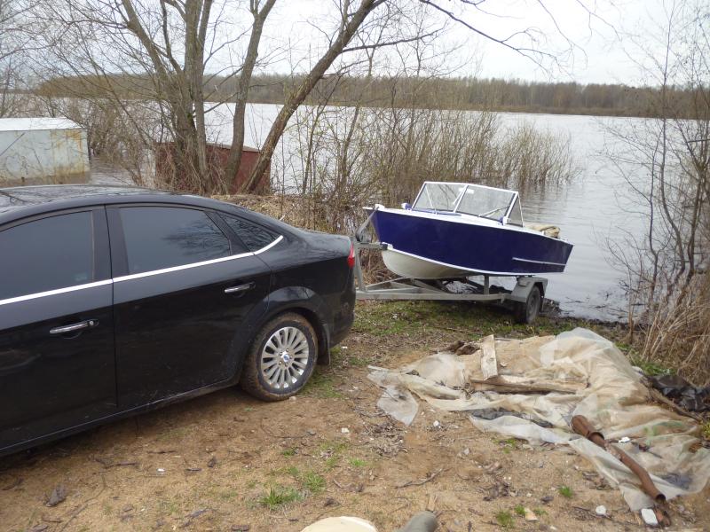

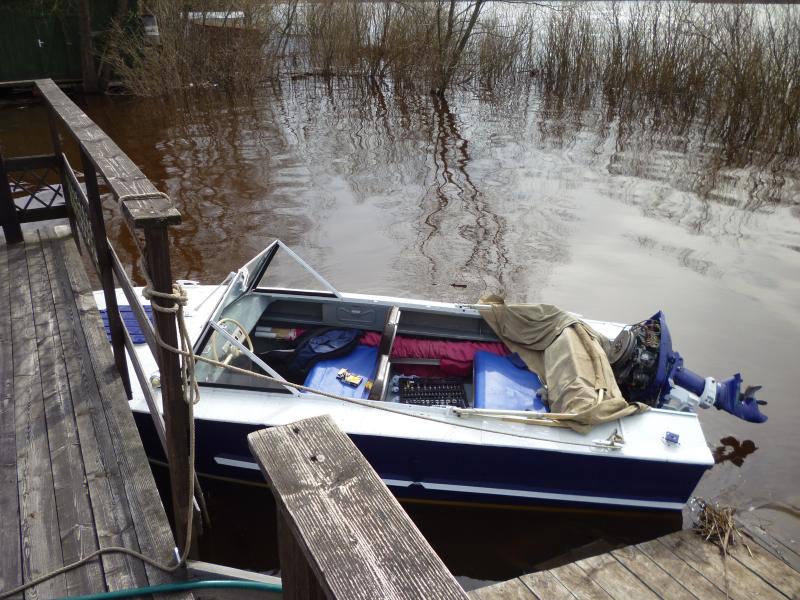

Первые майские праздники)))Настало время первого спуска на воду!!!

Собственно говоря на этом и закончился первый этап реконструкции))))Эмоции были не однозначными так скажем)))Восхитила удивительная устойчивость,можно свободно передвигаться по бортам и он не переворачивается,на это даже нет намека,возможно конечно это после ПВХ,но все же.Местаааааа,ну классно,что тут скажешь.Штурвал это отдельная тема,этакая винтажность)))
На этом все прелести закончились,я погрузился в уныние.Мотор Москва оказался жутко,жутко слаб для этого катерка.При резком открытии дросселя,срывало шпонку,бог с ним,приловчились как то.Но выход на глиссер напоминал бег на месте общеукрепляющий,вспоминая ощущения от резинки с Y25,мне казалось что она просто пуля!!!.В один прекрасный момент,после 2-х или 3-х часов спуска на воду,и попытках хоть как то протестировать его в различных режимах,мотор Москва 25А заглох и больше не завелся никогда!!!!!Почему никогда - ответ прост,на месте,ну как на месте,это было когда мы уже причалили к берегу,а когда он заглох посреди Волхова,и мы уносимые весенним течением реки хватались за весла,много добрых слов в адрес этого пылесоса я сказал.Так вот,когда мы уже были у берега,я не мог поверить что это элементарное изобретение советских инженеров я не смогу быстро вернуть в строй.Оказалось все не так просто,бензин был,в камеру исправно попадал,а вот искра ушла на дно Волхова.И придумано там было оч интересное зажигание,с кучей конденсаторов и двумя самонамотанными то ли катушками,то ли трансформаторами.Схема замысловатая и требовавшая усидчивого вникания.Делать этого я не собирался,так как понимал,что мне его на этой лодке МАЛО!!!и мысленно уже его похоронил.По тем же соображениям не стал ставить Y25 c ПВХ-ки,т.к ситуацию это не исправило бы.Мало и все.Катер был поднят и доставлен опять на работу в г.Санкт -Петербург.Ну а дальше началась следующая история,о том как я проводил свободное время и куда беспощадно девались деньги)))

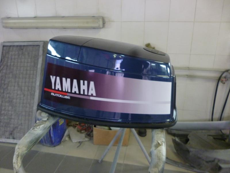

Переживал за наклейку,стоимость оригинальных вызывала дрожь в коленках,но как оказалось можно сделать все,нашел ребят которые изготовили наклейки,если и не знаешь,то фиг определишь.Пригодились кстати при последующем ремонте и окраске гидроцикла .

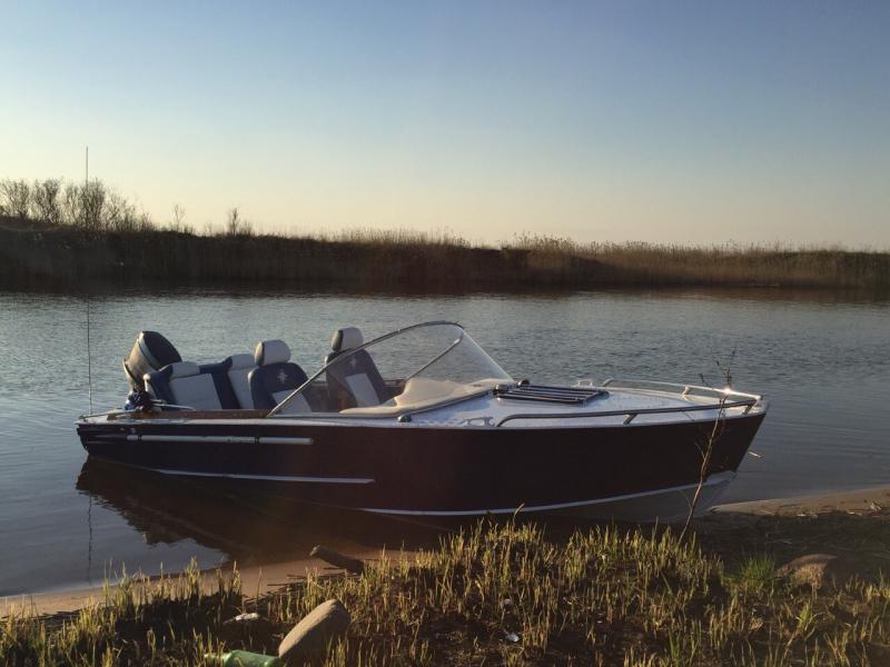

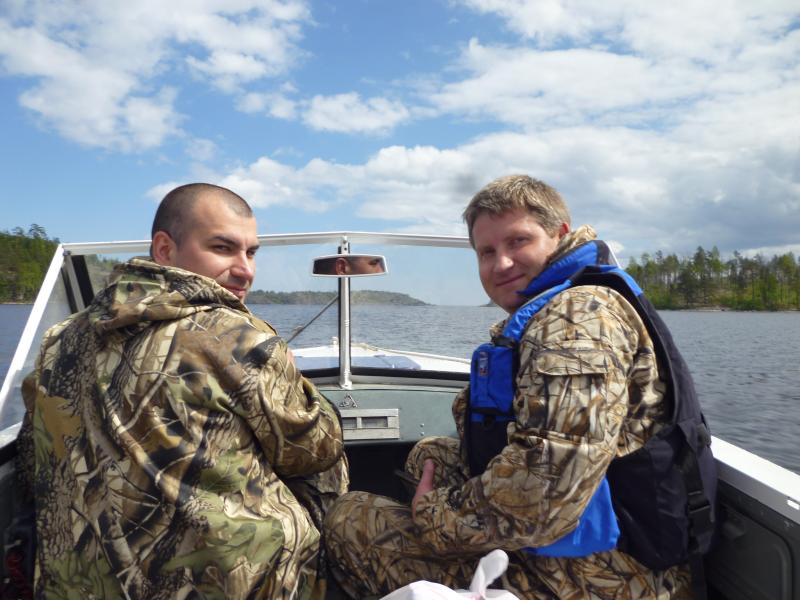

Заканчивая сборку до 4-х утра стартовали в Карелию,собрав все праздничные пробки и стиснув зубы так как дико хотелось спать.Прибыли к месту назначения около 11 часов утра.И вот он долгожданный спуск на воду.Первое что обрадовало -не пошел ко дну,переживал за вес мотора))проверка трима,все ок,поднимает опускает,подкачка топлива,ключ на старт!!!И чудо,мотор шепчет :good: Радости не было предела!!!Загружаемся,выходим,добавляю газу потихоньку,начинает разгон и вышли в глиссер,легко и непринужденно!!!Ура!!!
Вот оно долгожданное чувство удовлетворенности от проделанной работы!!!При 2/3 газа навигатор показывает 45-47 км/ч!!!Погода супер,все в общем супер.Единственное на что обратил внимание,так это крен на левый борт,не криминально конечно,но слегка не понятно было,убрали смещением пассажира и вещей на правый борт.Эт потом я вник в проблему и выяснил,что вращение винта на моторах советского и импортного производства разное,и для компенсации силы,от вращения винта руль на заморских катерах справа.

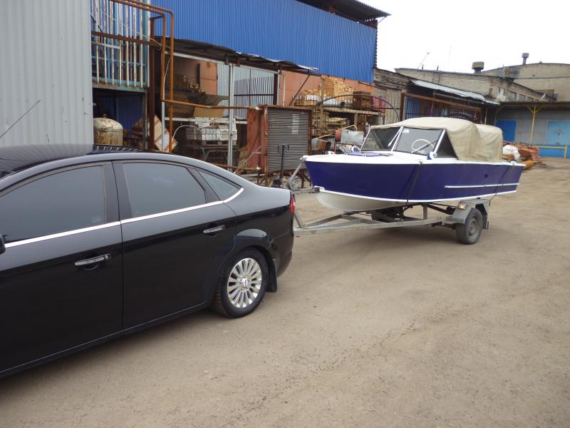

И вот,потратив энную сумму денег я в конце концов задумался о легализации своего бизнес проекта.Обзвонив всех возможно-невозможных друзей,выход все таки нашелся)))

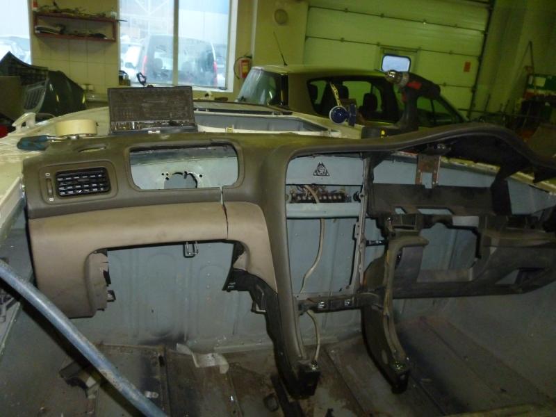

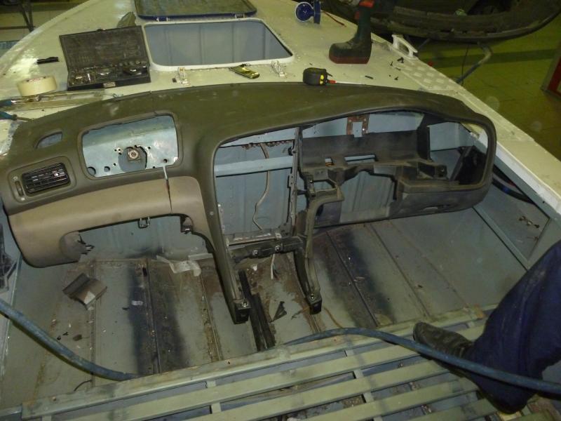

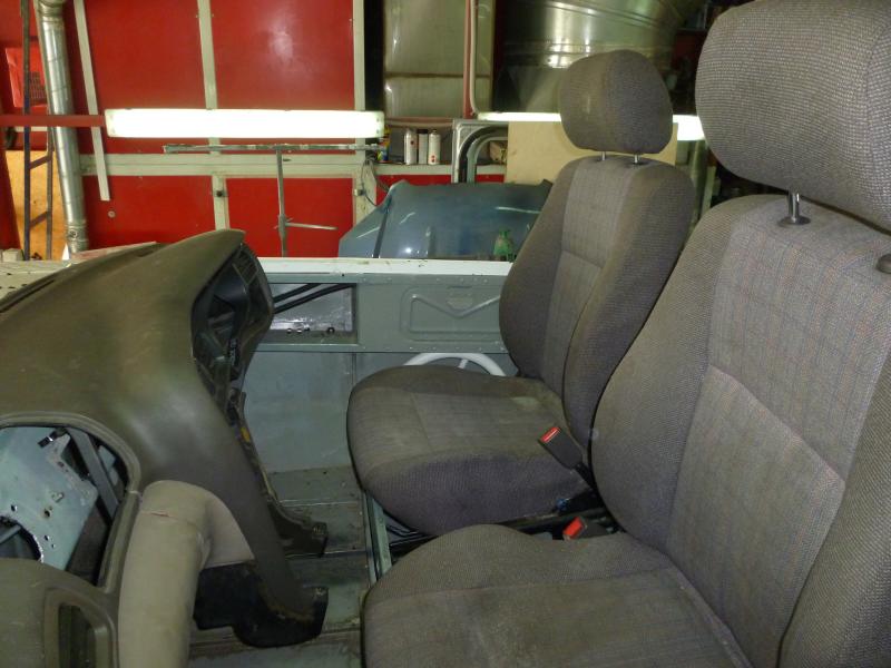

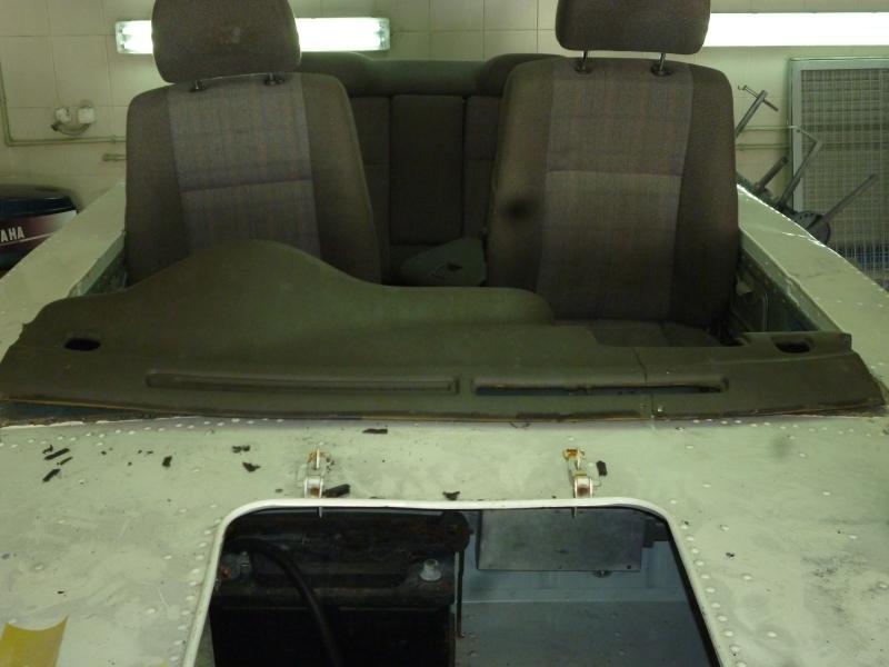

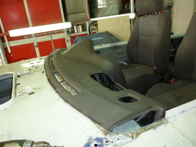

Второе не маловажное чего очень хотелось,это панель приборов,так называемое торпедо.И не хотелось что б оно было очень аскетичное,другого выхода как позаимствовать от авто я не увидел.Принимая во внимание крен катера при эксплуатации и помня про компенсацию вращательного момента,необходимо было перенести штурвал на правый борт.По этому за донора был взят Subaru Legacy Outback 2000 годов выпуска с правым рулем
Krab3000
04.04.2016
11
Анатолий
Прогресс 2,ПВХ SUZUMAR 390
Yamaha 50 DETOL,Yamaha 25BEDS,Yamaha F5
Одновременно с этим необходимо было понять расстояние от ног капитана и пассажира,смоделировать так сказать внутреннюю расстановку сидений,их высоту,возможность прохода между ними и высоту заднего дивана.У многих наверное возникнет вопрос - зачем и почему необходимо было менять сиденья??На родных прогрессовских сидухах,спереди еще более менее,а задний диван эт ужас какой то!!Облокотиться и расслабленно наблюдать за прелестями водной глади просто невозможно,поэтому этот вопрос отпал как то сам собой.Хотя я и понимал,что это неизбежно увеличивает массу.Передние сиденья тож изначально были от Subaru Legacy,правда 1988 года.В последствии от передних пришлось отказаться и заменить их на сиденья от Ford Mondeo III,т.к посадка оказалась оч низкой и неудобной.Задний же диван все от той же Subaru Legacy
