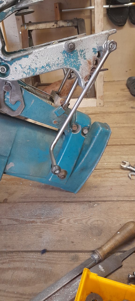

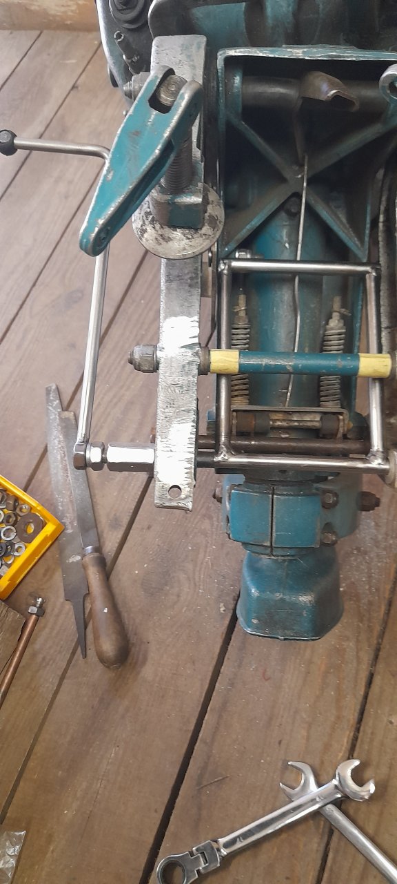

Сделал себе скобу - на моем Нептуне не фиксирует защелка на ней... Чуть не хватает наклона скобы - упирается в стандартный штырь крепления. У меня стандартный штырь стоит по-середине (третье отверстие снизу) и сделанная скоба на нее ложиться. Пока не вытащишь стандартный штырь - за скобу защелка не фиксируется. Думал скоба длиновата - укоротил ее немного, но не помогло. Видимо нужно гнуть боковые штыри сделанной скобы...

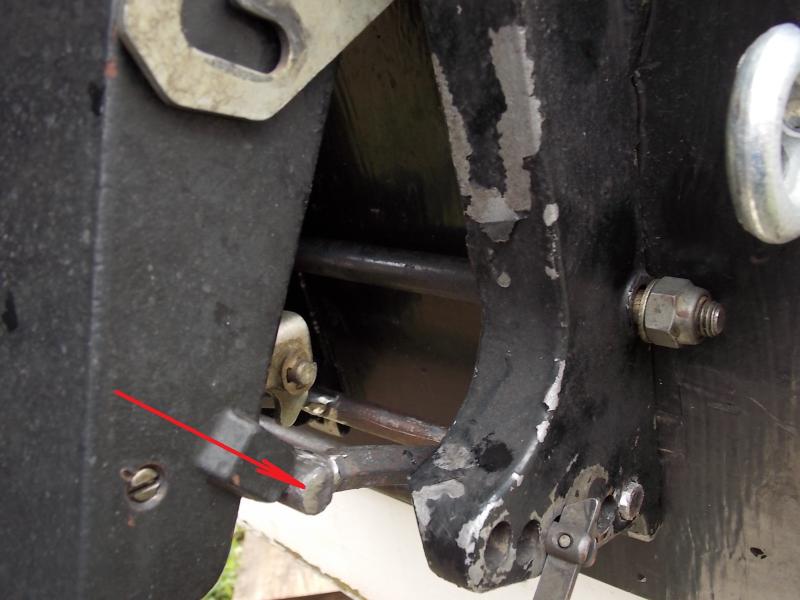

Скобу подогни немного, Саша. Вот на этом фото видно что конец скобы с горизонтальным прутком имеет небольшой изгиб вниз.
Замок не надо защелкивать на скобе, этот вопрос у меня решен диаметром упорного прутка- он толще, (12мм) чем упорный штырь на моторе (10мм) и замок не защелкивается на нем. :yes: :good:

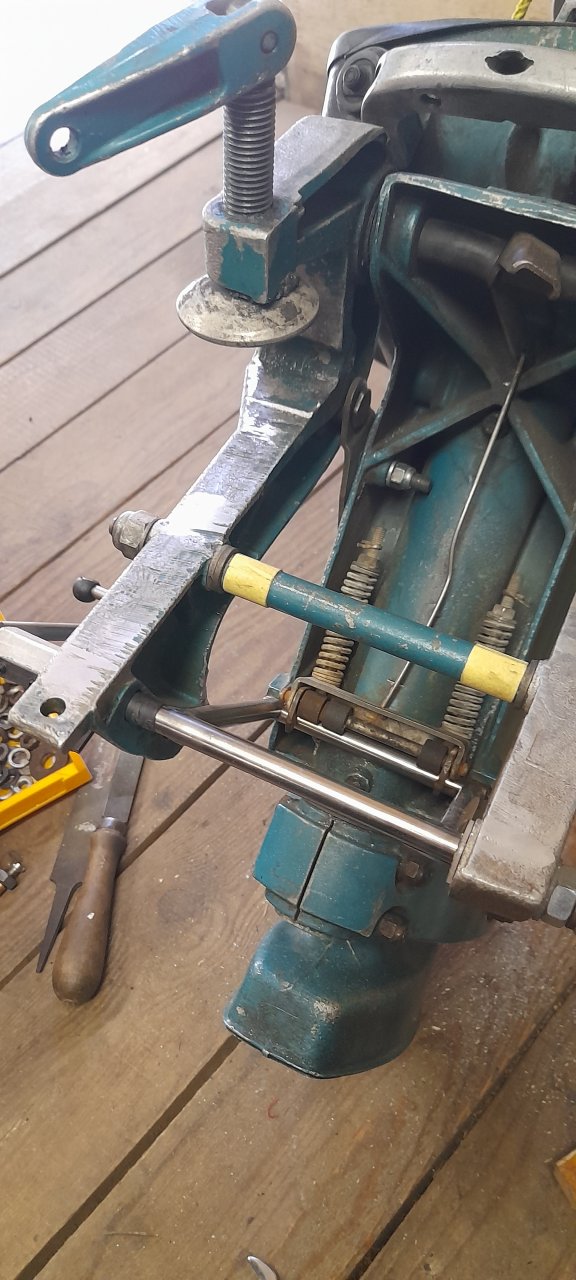

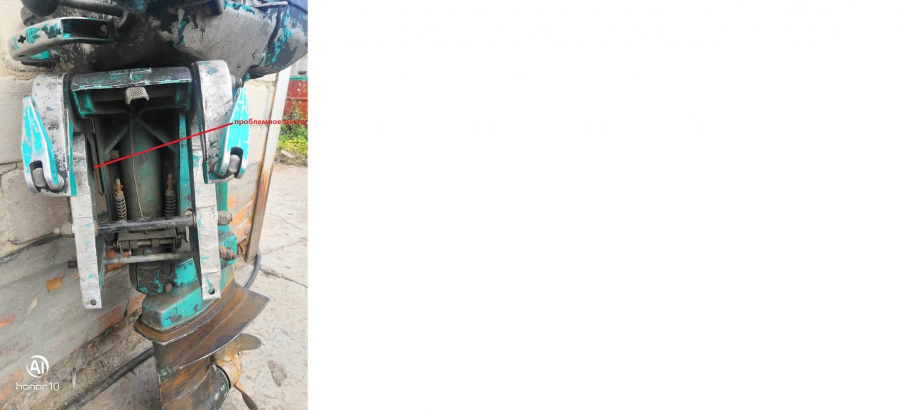

При изготовлении упора по вашим размерам столкнулся с проблемой: В поднятом состоянии упор упирается в заводскую пластину, которая удерживает мотор в откинутом состоянии. Как решить?
12 410
3 903
Не помню такой проблемы. Давайте посмотрим фото, того узла, где имеет место быть касание.

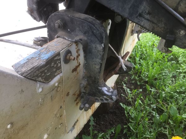

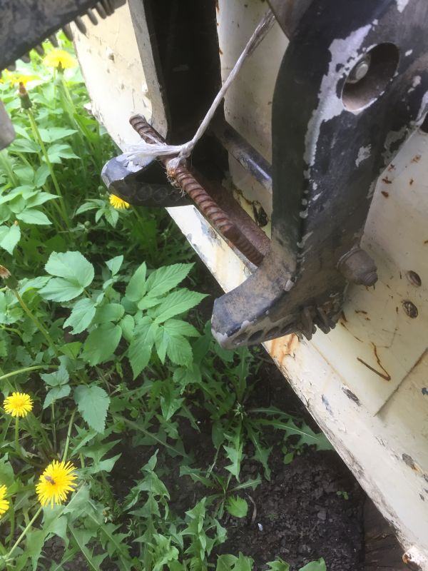

У меня до сих пор по его чертежам сварен из обычной арматуры этот упор. Корпус помпы стер ползая по мелякам (песку) на этом упоре. Чертеж помог очень при изготовлении. не пришлось ничего додумывать. До конца правда не доделал подьем,а просто привязал веревку а к ней палку,так и поднимаю эту защелку. В выходные буду в деревне могу сфотать,если не забуду... Дел много,посадка картошки лука и подобной зелени...не забыть бы.Спасибо Танкисту еще раз.

Фото попробую сделать завтра. Но суть следующая: мелководный упор в поднятом состоянии упирается в крепежную шпильку струбцин. А верх упирается в пластину, которая удерживает мотор в откинутом состоянии. Мотор не может опустится в рабочее положение.

Проверьте геометрию сваренной рамки упора. Возможно у вас диагональ нарушена. То есть углы не равны 90 градусам.
Возможно есть какие то заводские не точности при сборке всего узла струбцин.
Одним словом, конструкция эта, вся "живая". Настроить, подогнуть, подпилить, если нужно, то не сложно.
И по поводу рабочего положения мотора. Поскольку, как вы правильно заметили, рамка упора при складывании упирается в шпильку и сам упор стоит в отверстиях заводского упорного штыря, рабочий угол мотора, начинается с 3 отверстия.
Ниже, его не отпустить. Всё это есть и показано на моих фото в теме.

я тоже использую 3-тье отверстие при плавании. можно конечно изогнуть стойки, чтобы они огибали шпильку, но у Вас то они прямые. Что и удивительно.

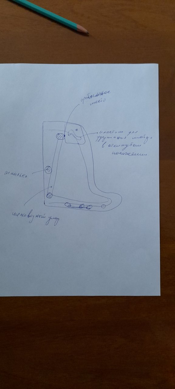

Возможно уточнить размеры рамки: 130 мм это длина стержня или по внешней стороне рамки или это расстояние между центрами горизонтальных стержней.
12 410
3 903
Линии на фото, обозначающие размер 130 мм, указывают на внешние стороны рамки.

Вот как я сколхозил. Полдюймовая вроде труба водопроводная (точно диаметр не помню) три куска арматуры и веревка с палкой, чтобы руки веревка не резала. Может фото поможет в изготовлении...

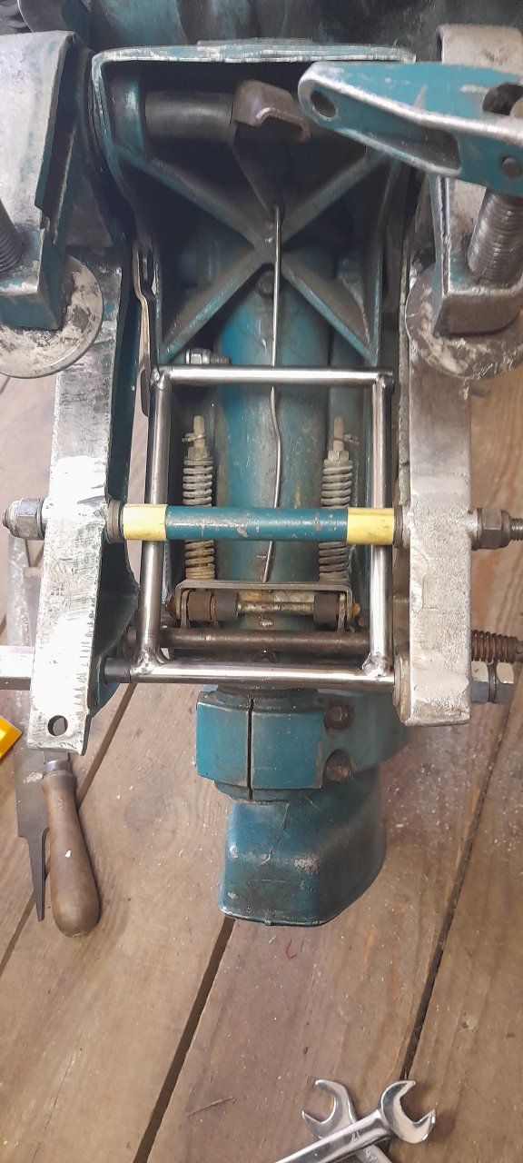

Спасибо за беседу. Уменьшил ширину опорного стержня до 110 мм и все встало как надо. На фотках то что получилось.
