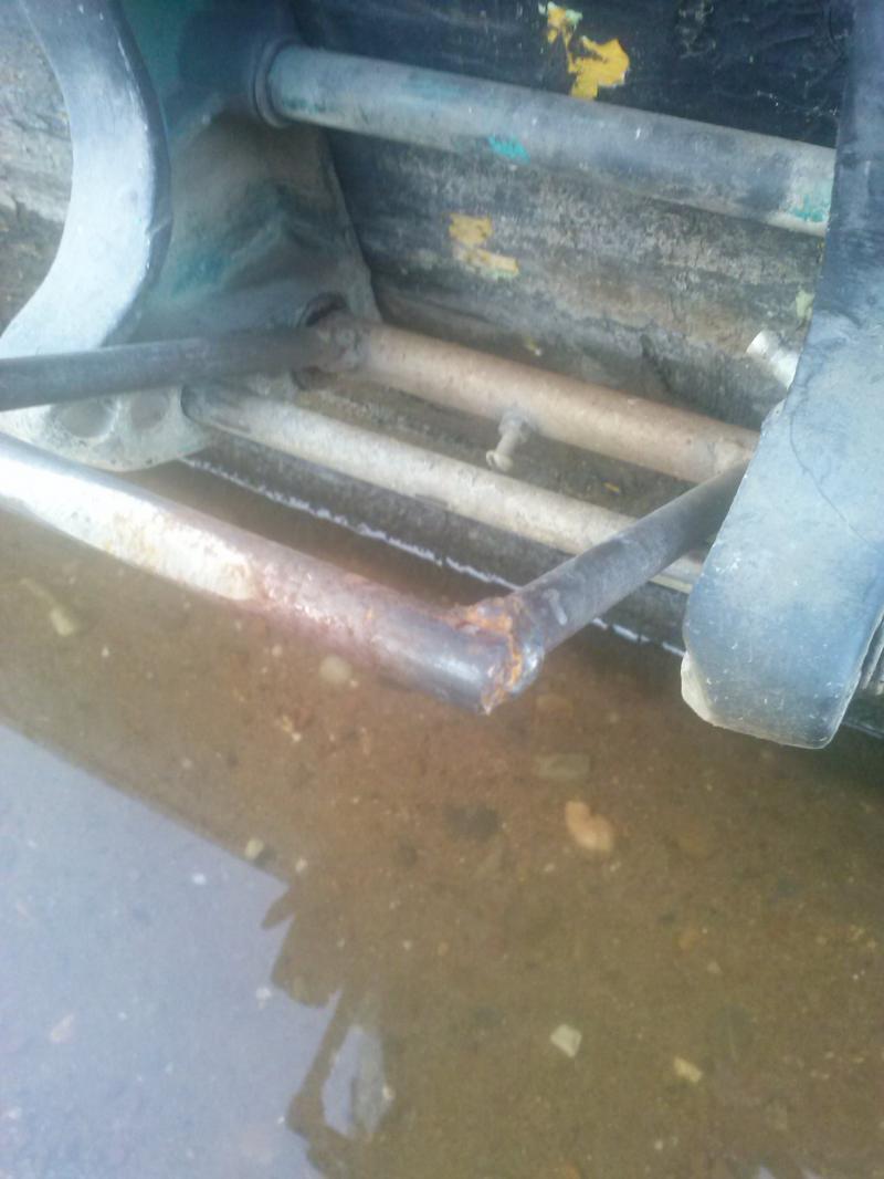

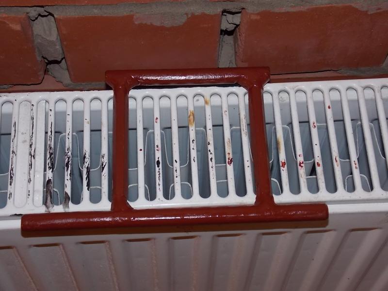

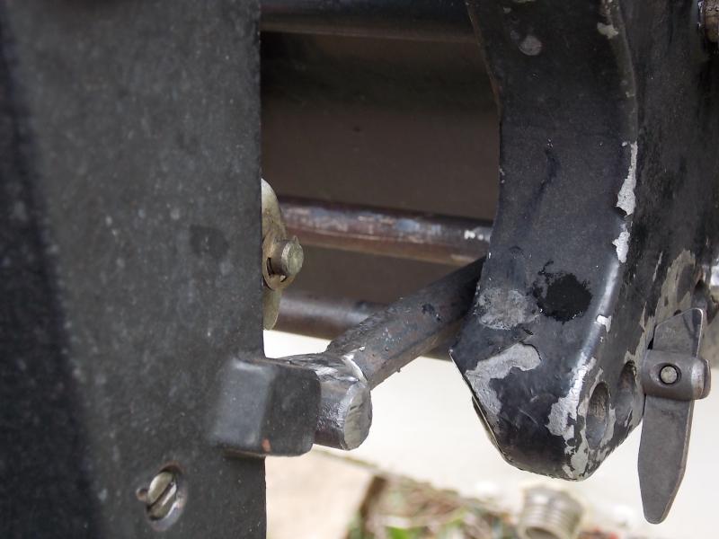

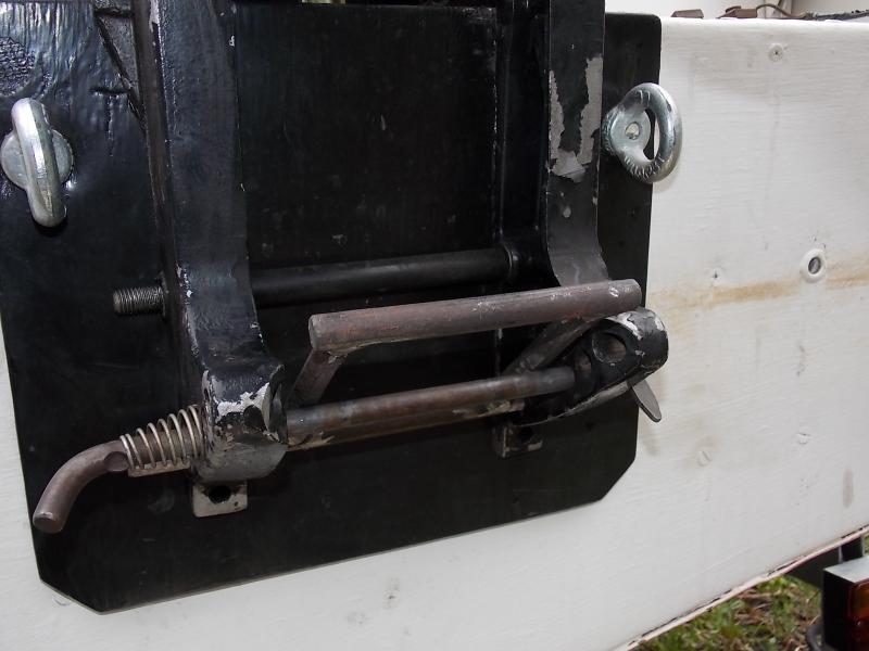

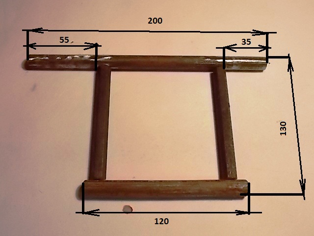

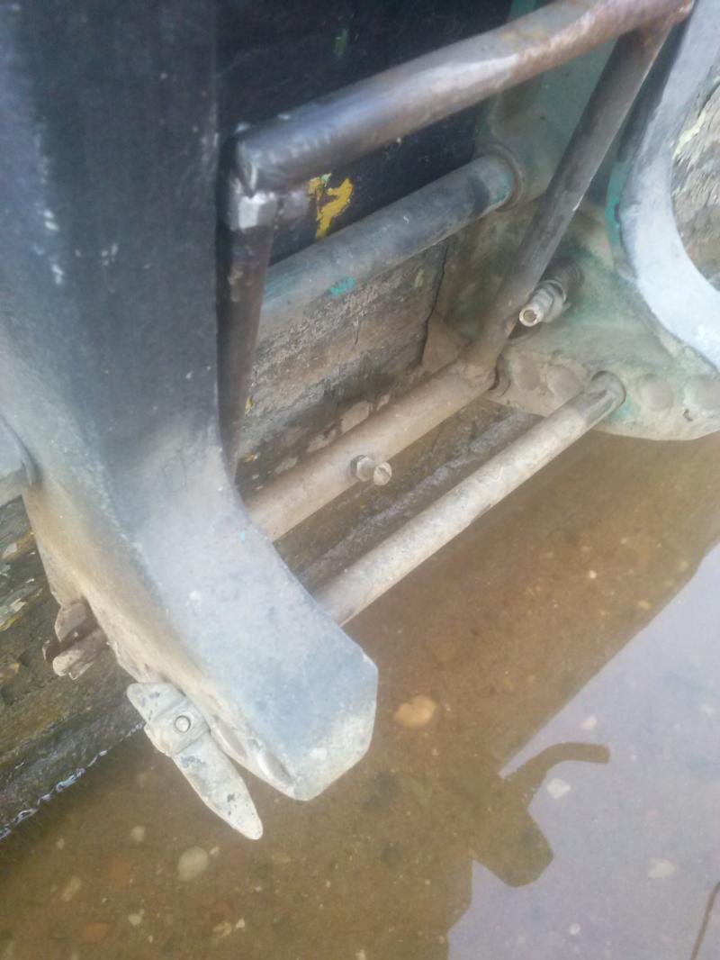

Мелководный режим на отечественный мотор без сомнения полезная опция! Идея не нова и начиналась всё когда то с Вихря topic6914.html#p170627 Вот и Нептун по аналогии с Вихревским мелководником получил схожую конструкцию.
Скоба упор. Материал: пруток, шестигранник 10 мм. Проверена в работе на воде, на мой взгляд в корректировке длины не нуждается. Впрочем это дело хозяйское, возможно кто то пожелает и выше поднять редуктор.
Угол наклона не проверялся, исходил из других параметров. В итоге редуктор поднят от уровня дна на 11 см.
Что вполне комфортно позволяет идти по водоему с глубиной 20-30 см.
Проверка на моторе в процессе изготовления.
Далее грунт ГФ-021. Все же не из нержавейки сделано.
Продолжение следует.

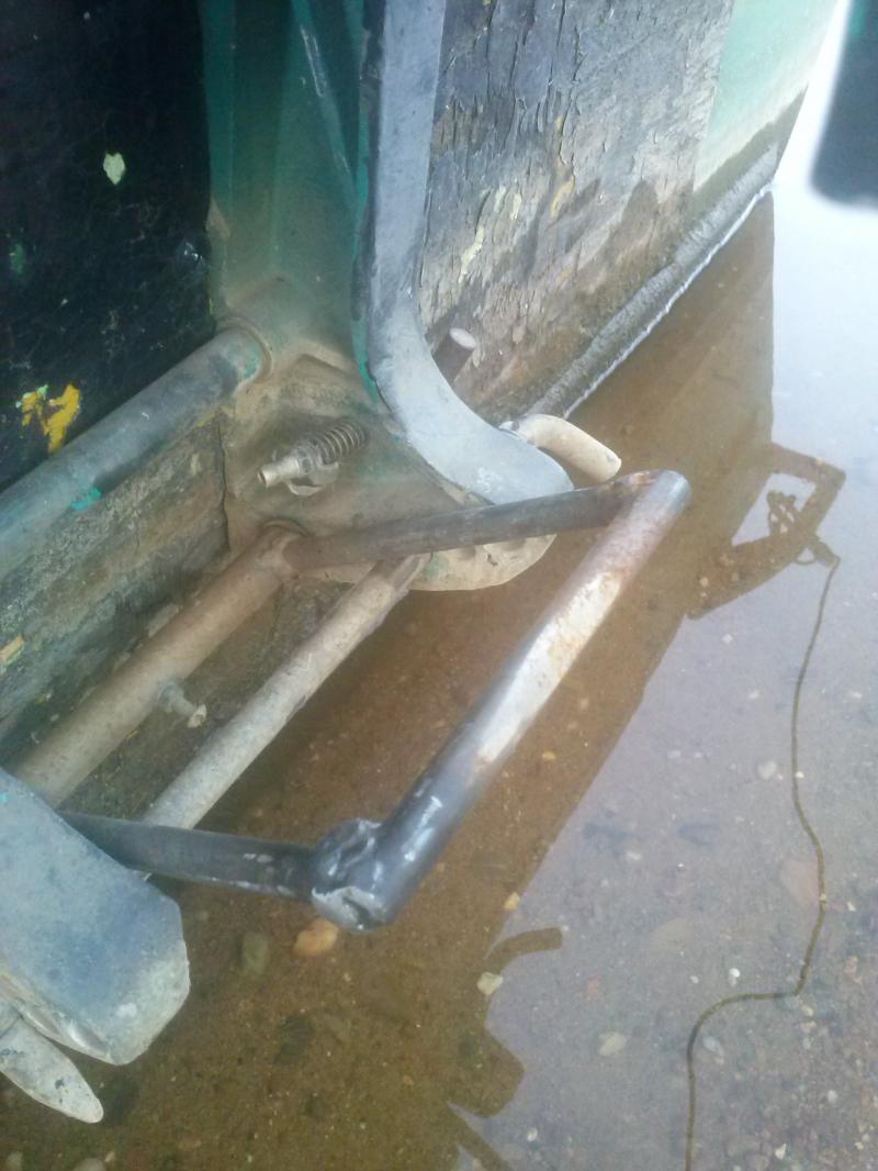

Молодца!!! И у меня примерно так же. В поднятом положении упор стопориться запиркой типа как на ветерке! Второй год не могу фото сделать блин! Система полностью рабочая. Только у меня подьем примерно 200 мм от опущеного положения. Выхлоп, гад, слышно, но вода идёт исправно и уверенно. И у тебя нижняя часть упора сделана сплошной и при монтаже не совсем удобно. Я сделал внизу трубку и в неё вставляю штатный штырь и доставать удобно и поднимать опускать упор. Алгоритм такой: ставлю нейтраль, мотор работает, поднимаю, ставлю на упор, включаем скорость, поехали. Прошли участок, нейтраль, снимают с упора, скорость вперёд, едем дальше :)
С уважением!!!
3 914
Первая скоба была то же на подъем 200 мм. Испытания показали некоторые минусы на такой высоте.
1) Винт почти не имеет упора, в результате просто взбивает воду и практически не толкает лодку.
2) Небольшая волна и винт уже в воздухе над водой.
3) Как ты правильно заметил выхлоп почти не в воде, в результате на реке очень шумно :hahaha: Что не очень любят рыбаки вроде меня :lol:
Фото жду в теме. Всегда интересно посмотреть на технические решения коллег.

Все именно так и есть!!!!!! Сперва так же хотел сделать как у тебя нижний пруток чтоб в струбцины заходил. Но так как моторов несколько нужна была легкосьемность вот и придумал трубку и штатный штырь. Фотки обязательно залью!

Андрей, а ты фиксируешь эту скобу когда в обычном положении идешь? Не гремит об ногу мотора?

Андрей, а я не понял, как фиксируется скоба в мелководном режиме? Просто опускается и прижимается мотором?

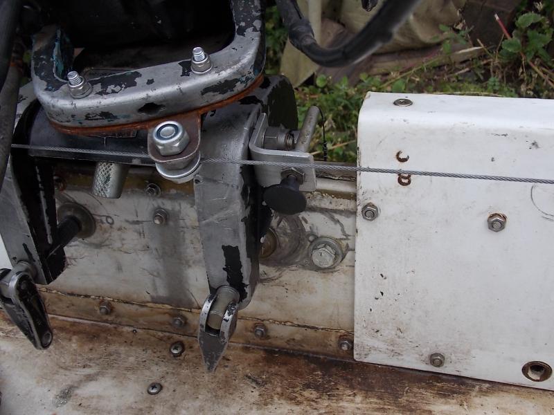

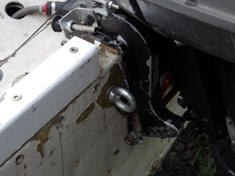

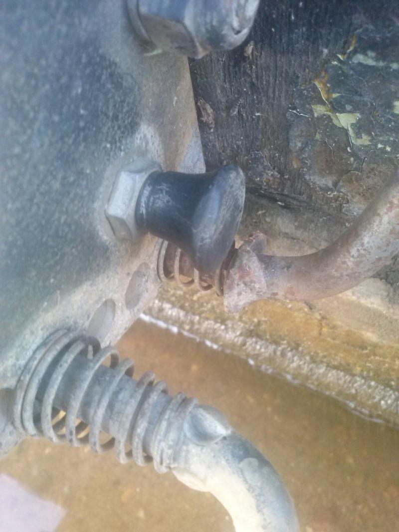

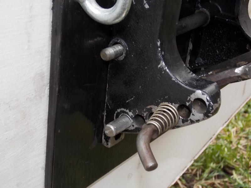

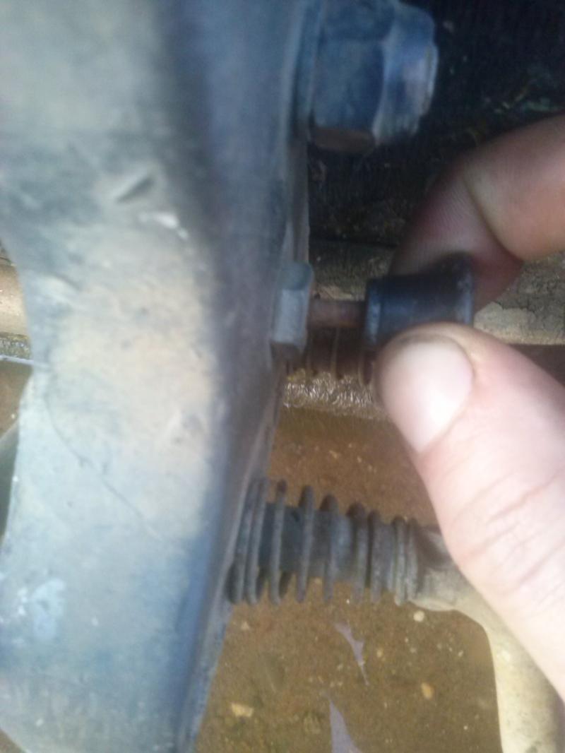

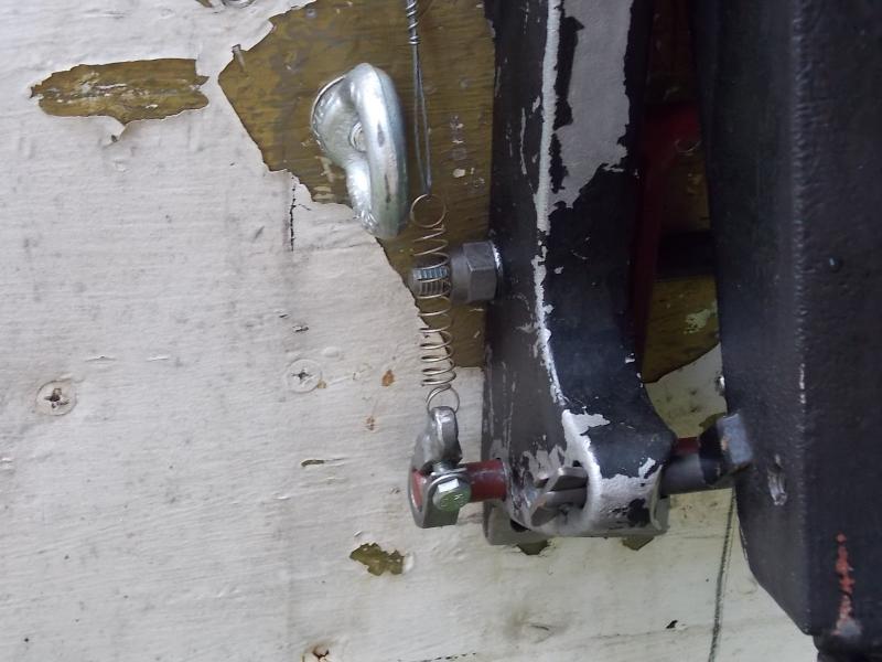

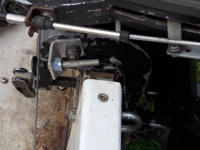

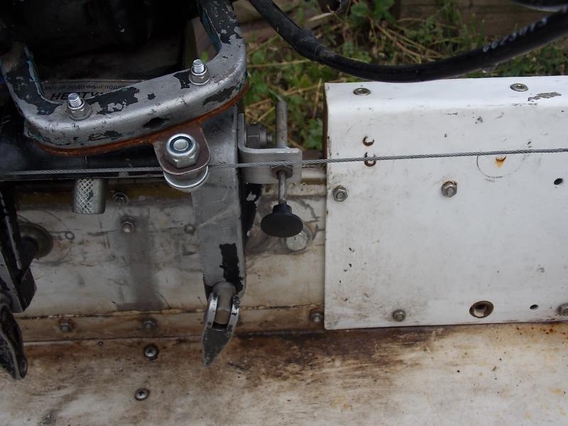

Продолжу. Собственно весь механизм подъема и фиксации скобы упора, прост до безобразия.
Используется старый трос подсоса от Вихря и первая попавшая под руку пружина.
В качестве рычага, зажимной ключ на 10 для откручивания трубок тормозов. Разумеется отрезан и просверлен.
Принцип работы механизма так же прост как и его конструкция, упор падает под своим весом в момент подъема мотора. Поднимается под действием пружины так же в момент подъема мотора. Нужно только вытянуть или утопить ручку (сейчас уже не подсоса) мелководного режима. Вот и все!

Молодец, Андрей. В межсезонье сделаю себе также. Еще вопрос - на сколько транец поднимал на двухмоторных местах. И еще вопрос: для чего в транце вкручены кольца? Не вспомнить как они правильно называются.
3 914
Транец поднят на 70 мм из расчета по осям винтов 500 мм. АКП в таком варианте на Нептуне наиболее оптимально расположена по срезу днища. Сдвигая моторы друг к другу АКП поднимается над срезом днища лодки. В общем искать лучшие варианты можно но не вижу смысла на двухмоторной установке. Рым гайки стоят для страховки моторов (мотора) Был случай когда за них привязывался трос для буксировки лодки с неисправным мотором.
Саша, любой ПЛМ на полном ходу шумит довольно сильно, я не слышал посторонних шумов после установки упора, ни на полном ходу ни на малом.

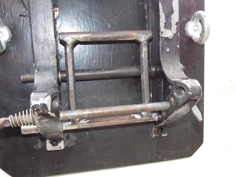

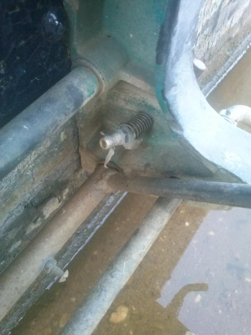

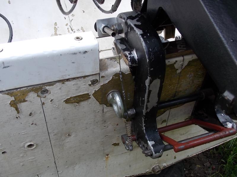

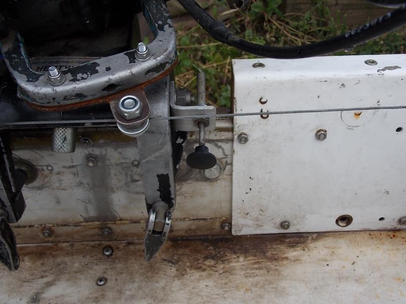

Вот фото моего варианта

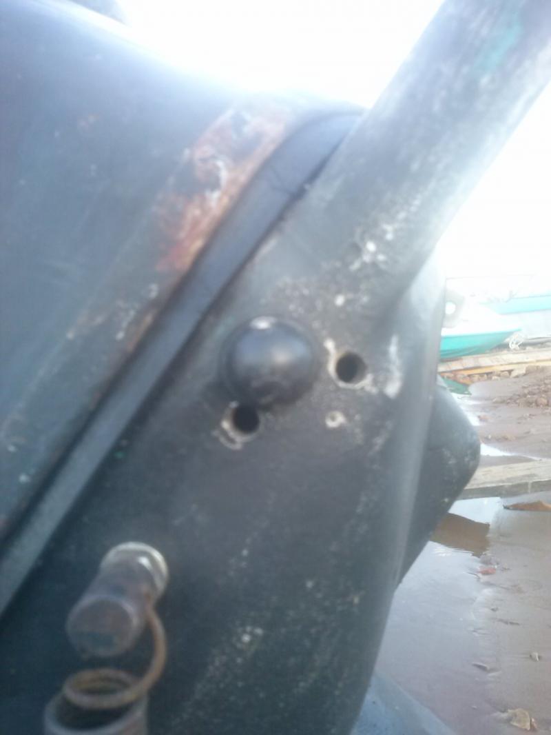

Ну и так, мелкие полезности. Ручка для подьема и писалка

А что за писалка у тебя? Обычный омыватель стекла от машины поставил? Отверстия хватает - не забивается? Или рассверливал его?
Совершенно верно. Омыватель. Отверстие пока не рассверливал. Предыдущий стоял рассверленый на 1,5 мм.
Утопил по осени случайно. :)

3 914
Игорь, не удобно же наверное свешиваться за корму почти к редуктору что бы поднять и опустить упор?

танкист сказал(а):
Да, Андрей, есть такое. Но мы , лодочники, трудностей не боимся!!!! :hahaha: А такой фиксатор первое, что пришло в голову :D .
